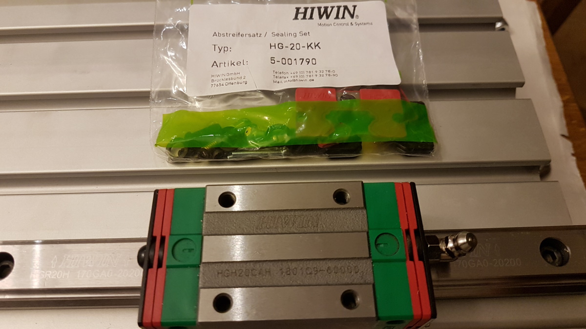

Вместе с каретками купил дополнительную защиту от пыли (тип KK).
Karetka 3.jpg (4948 просмотров) <a class='original' href='./download/file.php?id=170995&mode=view' target=_blank>Загрузить оригинал (208.53 КБ)</a>
На каретках - на пыльниках стоит маркировка (где 7, где 25, где 15 и так далее). На дополнительной пылезащите, тоже на резиновых уплотнителях тоже номера,все разные... Что они обозначают?
Karetka 1.jpg (4948 просмотров) <a class='original' href='./download/file.php?id=170993&mode=view' target=_blank>Загрузить оригинал (187.98 КБ)</a>
Заглянул в отверстие для смазки, туда куда ниппель вкручивается, там должна смазка проходить в каретку, а внутри стоит какая-то заглушка, не понял, как будет через нее смазка проходить?
Karetka 2.jpg (4948 просмотров) <a class='original' href='./download/file.php?id=170994&mode=view' target=_blank>Загрузить оригинал (215.8 КБ)</a>

Кто нибудь знает ответ на вопрос постом выше?
Лодочник
Сообщения: 2178
Репутация: 1835
Откуда: г.Королев
Re: Переделка фрезера по дереву (рабочее поле 2500х1250мм)
Сообщение Лодочник »
Не заморачивайся, все нормально там с прохождением смазки. Можешь разобрать и посмотреть изнутри устройство каналов, шарики легко обратно вставляются непугайся.

Лодочник писал(а):Не заморачивайся, все нормально там с прохождением смазки. Можешь разобрать и посмотреть изнутри устройство каналов, шарики легко обратно вставляются непугайся.
В руководстве hiwin было написано, что если хочешь поставить масленки сбоку, то нужно прожечь отверстия для поступления смазки в каретку... поэтому увидев в торце заглушку, подумал, что может быть и там нужно прожигать отверстия для поступления смазки...
Надеюсь при закачивании смазки, это заглушка каким-то образом отогнется и смазка попадёт внутрь каретки. Пробовал отверткой её отогнуть, но она стоит плотно (пластиковая заглушка)

Каналы в бока идут, к каждой дорожке шариков, причем каналы довольно маленького сечения.

Hugo писал(а):На каретках - на пыльниках стоит маркировка (где 7, где 25, где 15 и так далее). На дополнительной пылезащите, тоже на резиновых уплотнителях тоже номера,все разные... Что они обозначают?
Пластмассовые детали изготавливают литьем в форму. Часто в одной пресс-форме несколько одинаковых деталей. Вот как раз для идентификации конкретной ячейки. Ведь при снятии деталей с "елки" они падают в общую кучу. И как потом определить, откуда какая деталь? А мож одна форма износилась, так ее можно отключить, а не гнать брак, пока другие целы.
lkbyysq
Сообщения: 2284
Репутация: 346
Сообщение lkbyysq »
Hugo писал(а):Заглянул в отверстие для смазки, туда куда ниппель вкручивается, там должна смазка проходить в каретку, а внутри стоит какая-то заглушка, не понял, как будет через нее смазка проходить?
Тоже заморачивался, но проходит как-то.
