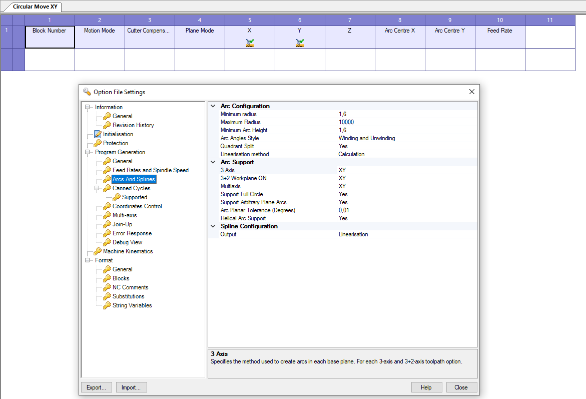

Всем привет!
Решился (попробовать) перейти на PowerMill .
Установил 2019
После установки еле понял, что от куда брать ПП, но нашел + скачал с соседней ветки ПП для 4-х осей и не факт, что верный. ()
Нужно все это дело подогнать под прошивку Марлин.
Можете подсказать видеоурок по модификации ПП, может статтю?
Краткое "ТЗ" (для просмотра содержимого нажмите на ссылку)
У меня ось вращения Е в доль оси У. ( параллельно оси У и можно глянуть в моей теме)
Что нужно:
-без нумерации строк
-каждая строка что бы начиналась с G-кода
-пробелы между осями и параметрами
-через шим сигнал задавать обороты шпинделя командой управлением сервомотора (это на будущее, G-код не помню, который отвечает за параметр шим сигнала и его как-то примудрить нужно к заданым оборотам с каким-то отношением)
-круговая интерполяция что бы срабатывала только свыше 3 мм в диаметре, а до 3 мм линейная интерполяция нужна, а то получаются прямоугольники.
-не пользоваться нумерацией инструмента, а то экструдер может глюконуть
-без комментариев, или подогнать под марлин (знак сейчас не припомню)
-вывод в файл .nc, или .gcode
-на всякий случай выводить координаты всех осей, если даже не движутся.
Это всё, чем планирую пользоваться. Сильно усложнять не хочу, лично мне хватает правильного вывода координат для 4-х осей без включения шпинделя и прочего, но можно добавить, может кому-то пригодится.

Удалось изменить ось В на Е
Удалось и G добавить в каждую строку.
Но почему-то не генерирует круговую интерполяцию, не могу изменить расширение файла и не могу убрать длинный коммент.
И заметил двойной пробел при выводе, но исправил...
Буду благодарен за любую ссылку, или подсказку.

xenon-alien писал(а):
NikolayUa24 писал(а):В постпроцессоре я могу только выбрать из тех что на фото.
А я то взял и в ручную прописал. (мне позволило записать свой вариант)
NikolayUa24 писал(а):А когда делаю так как в 4 посте то выводит в NC
На крайняк будет этот вариант.
В PM-опции-NC Файлы-Вывод что там ?
Re: PowerMill 2019 нужна помощь с ПП для Marlin
PM_2019_006.png (4219 просмотров) <a class='original' href='./download/file.php?id=171135&mode=view' target=_blank>Загрузить оригинал (15.5 КБ)</a>
Если я то открыл, что надо..

Belorez писал(а):
Еле нашел в 2019...
Там у меня тоже tap.
Переписал на nc, применил и ничего. Точно так же выводит в tap.
Перезапустил программу и там опять tap появился.
xenon-alien писал(а):Скорей всего, чего нет в выпадающем меню, того и не может прописать. (или криво встала программа)

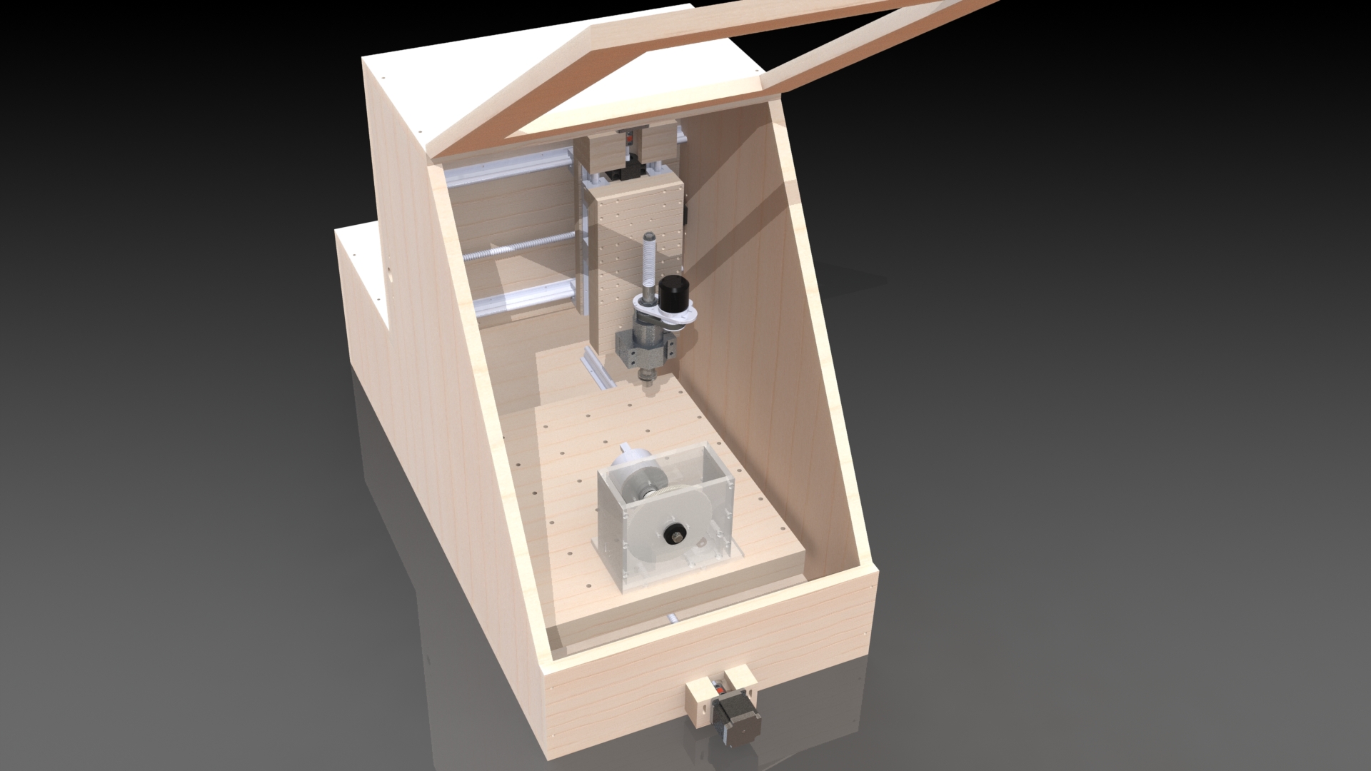

Box-1 v2.0_001.JPG (4080 просмотров) <a class='original' href='./download/file.php?id=171344&mode=view' target=_blank>Загрузить оригинал (704.75 КБ)</a>
Что то не могу найти информацию, как добавить модель своего станка.
Если что, то мой станок набран в солидворксе. (и повортка и всё остальное.)
Нужен файл кинематики MTD, ну и прочее
Может кто встречал, как его добавить, или импортировать? (видео, или статья)
Я то нашел, как обычные - готовые под ПМ добавлять, а как свой (новый) - нет.
Только вот такое видео нашел. Стоит ли на его пересмотр тратить время? (мельком пробежался, но там ПовєрШэйп; подойдет ли 2019 ПМ?)
https://www.youtube.com/watch?v=pPX8VnLJlmY
