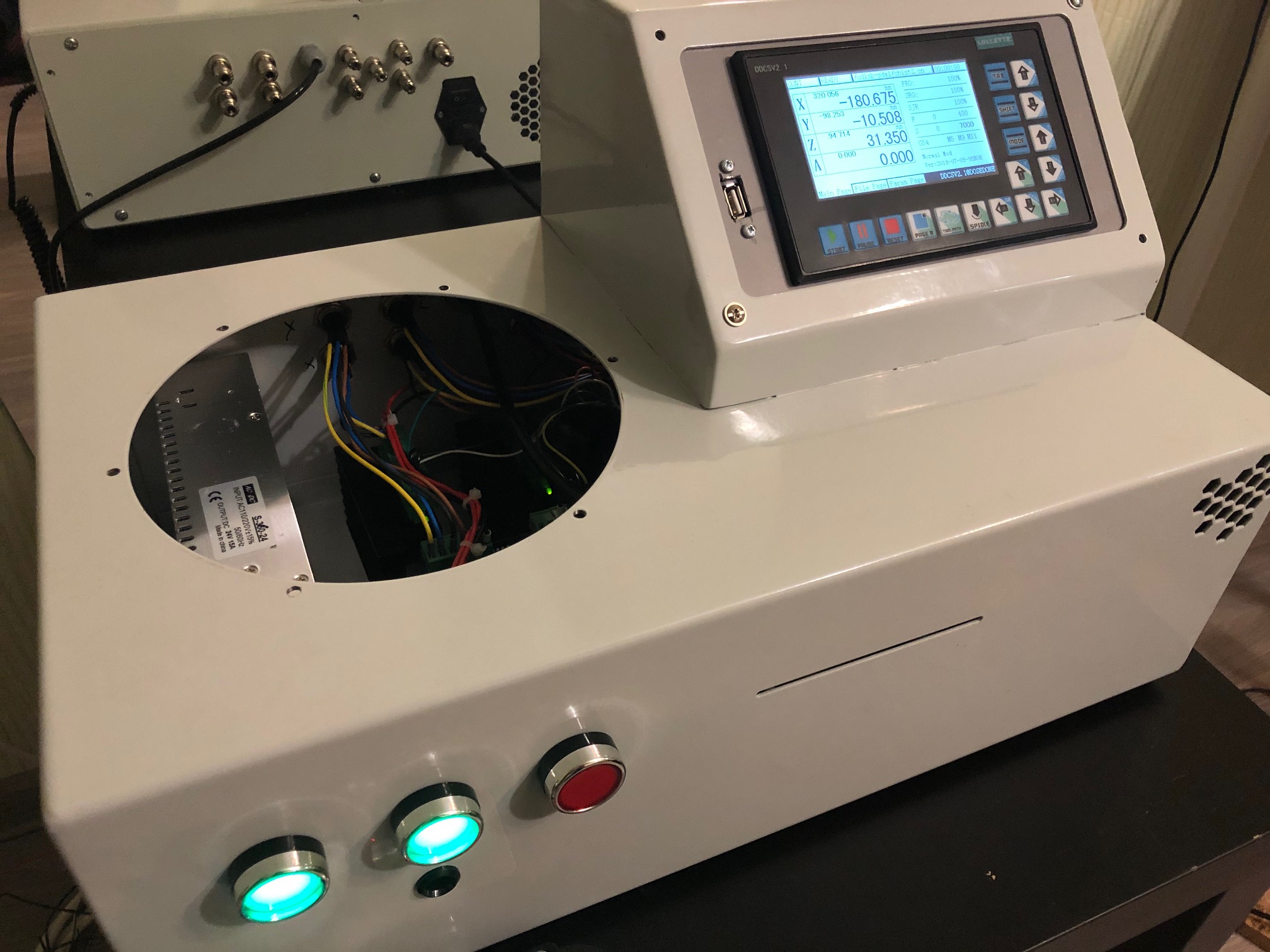

Еще начал собирать электронику в ящик. Выбрал вот такое расположение компонентов
DDCSV CybSys.jpg (9760 просмотров) <a class='original' href='./download/file.php?id=171069&mode=view' target=_blank>Загрузить оригинал (558.12 КБ)</a>
Электроника чпу CybSys.jpg (9760 просмотров) <a class='original' href='./download/file.php?id=171070&mode=view' target=_blank>Загрузить оригинал (580.49 КБ)</a>
Сообщения: 2096
Re: Станок с ЧПУ по дереву 500х300х100
Драйвера не самым лучшим образом расположены. Но это мелочи. Вот частотник точно не по феншую. Может греться.

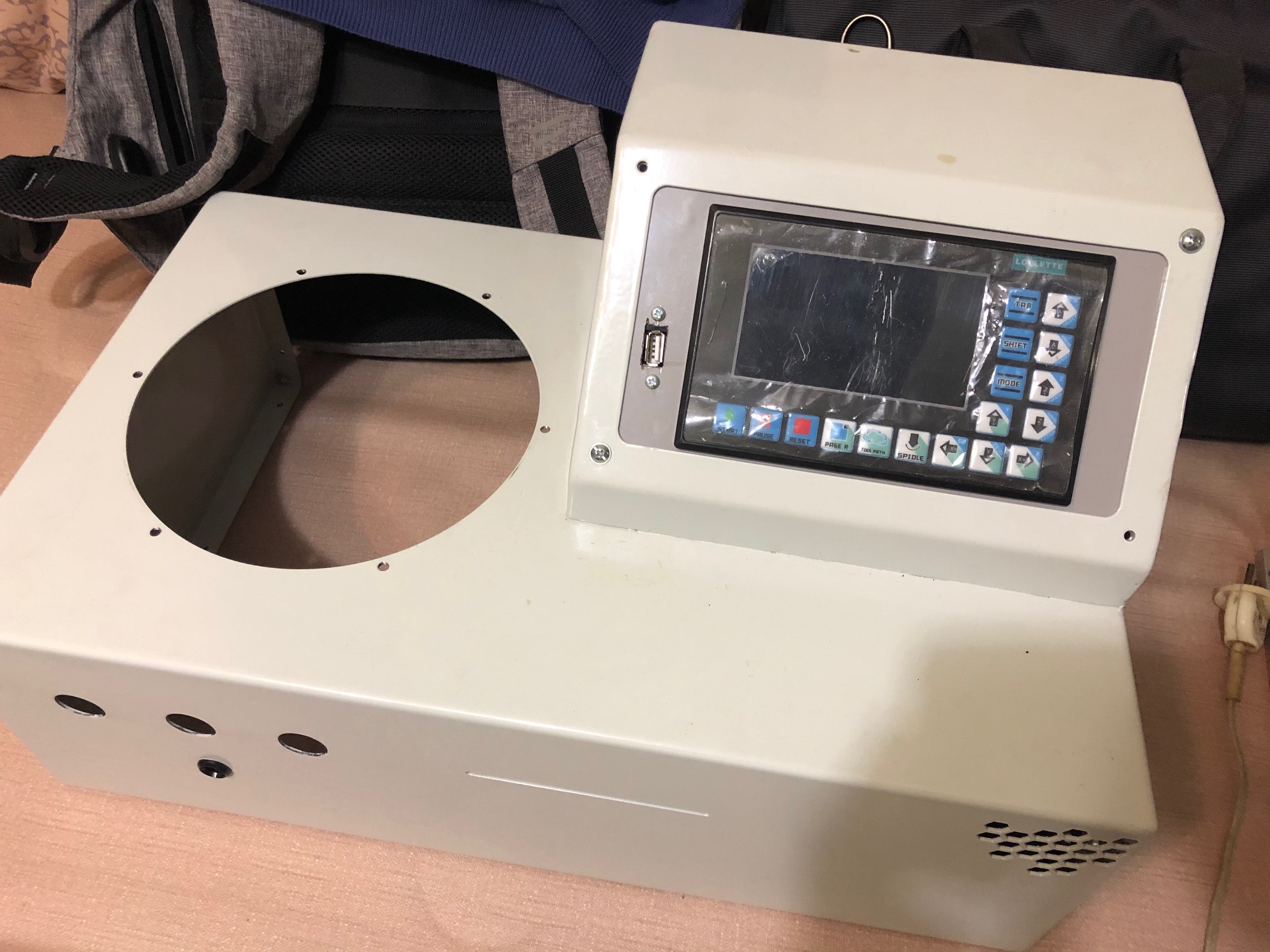

Собрал ящик, оформил это в видосик ;)
https://www.youtube.com/watch?v=X2Ze2q-70Pw
Ну и несколько фото:
IMG_8080.jpg (9226 просмотров) <a class='original' href='./download/file.php?id=172671&mode=view' target=_blank>Загрузить оригинал (891.31 КБ)</a>
IMG_8086.jpg (9226 просмотров) <a class='original' href='./download/file.php?id=172673&mode=view' target=_blank>Загрузить оригинал (524.62 КБ)</a>
IMG_8087.jpg (9226 просмотров) <a class='original' href='./download/file.php?id=172674&mode=view' target=_blank>Загрузить оригинал (539.53 КБ)</a>
IMG_8084.jpg (9226 просмотров) <a class='original' href='./download/file.php?id=172675&mode=view' target=_blank>Загрузить оригинал (493.27 КБ)</a>

Сообщения: 2096
Такой красивый корпус и такое отверстие под флешку. А большое отверстие можно закрыть большим вентилятором с фильтром.
Выносная панель на скотче - не отвалится?

nevkon писал(а):Выносная панель на скотче - не отвалится?
Силиконовый скотч всем скотчам скотч.

nevkon писал(а):Такой красивый корпус и такое отверстие под флешку. А большое отверстие можно закрыть большим вентилятором с фильтром.
Не должен отвалиться. Отвалится - прибью гвоздями.

Сообщение CybSys »
Совместил ящик со станиной получилось что-то похожее на станок ;)
https://www.youtube.com/watch?v=3xFvxyVFmhg
Что посоветуете относительно проводов? Лично мне не очень нравится эта свисающая гирлянда, может удлинить провода и сделать все как планировал, т.е. развернуть ящик, но все равно, куда же убрать провода? Или оставить так и не париться. они вроде не мешают?
Ну а в общем и целом что скажете?
