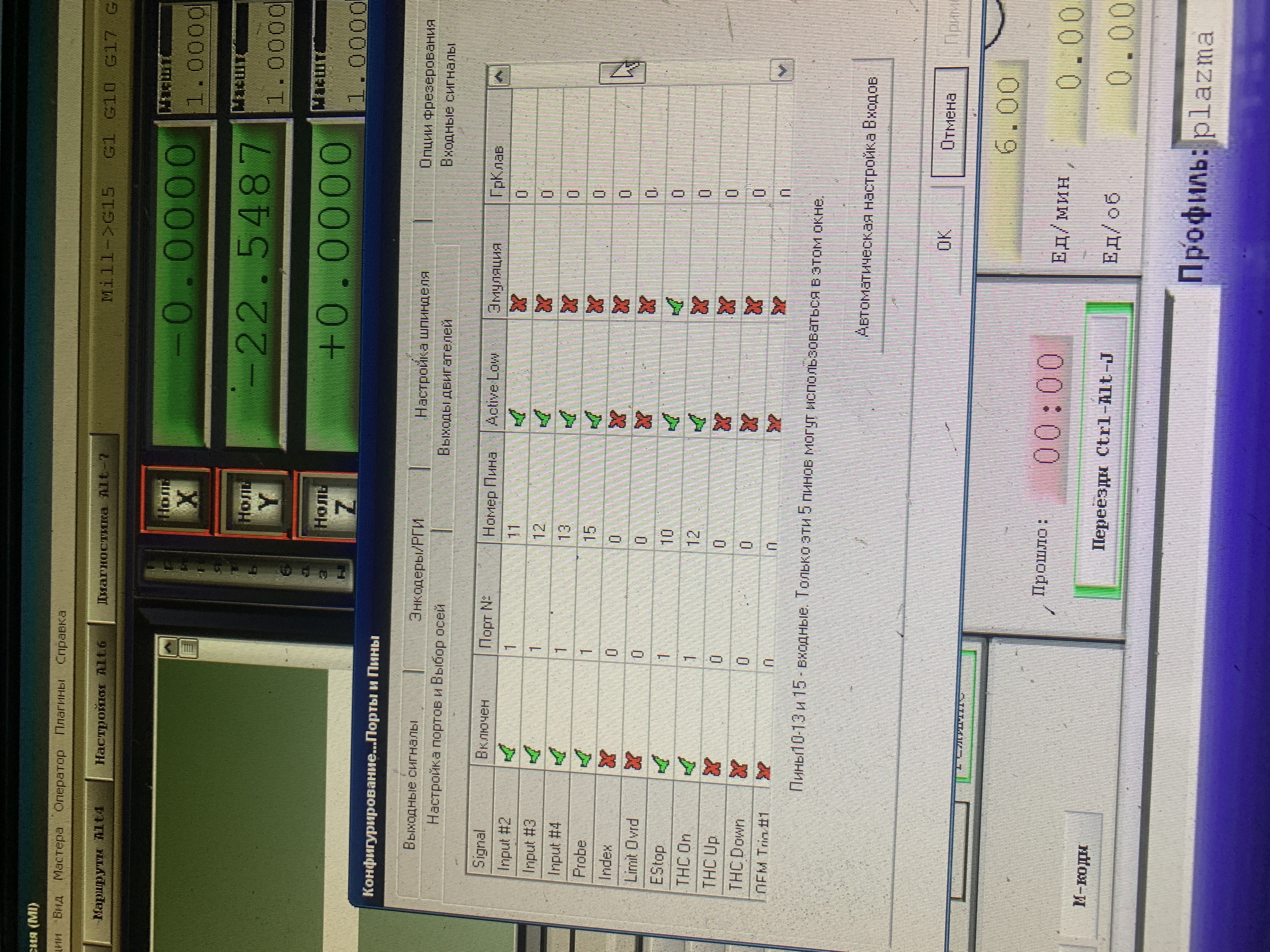

В общем вчера все было норм работало
Сегодня запуская программу и там все Настройки забиты скорость и тд
Скинул старый файл матч все стало нормально
Но кнопку увф нельзя нажать она не горит
И иногда выдаёт ошибку что внешняя кнопка стоп зажата
Хотя с ней все нормально
В чем дело может быть ?

Когда е-стоп нажимаете (зафиксирован), пробуете запустить какой ответ в мач? "сработал аварийный стоп"? Когда отпускаете в нормальное положение е-стоп, пробуете запускать, тоже сообщение?
Если да, то у вас обрыв линии Е-стоп. Эта кнопка нормально-замкнута, т.е. в отжатом положении у нее контакт замкнут и на линии 5В или сколько у вас сигнал. Ошибку выдает когда разомкнута кнопка или порвался провод.
Если при нажатии на е-стоп, все нормально запускается, то нужно в настройках "порт энд пинс" закладка "инпутс" инвертировать сигнал Е-стоп.

В общем на самом компьютере сама по себе стационарная кнопка была всегда отключена и не функционировала
Пробовал начинать резать
Он едет по маршруту и даже не пытается зажигаться
Такая была ошибка но отключается и больше не появляется
Но тут дело мне в проводах потому что кнопка всегда не работала
Когда нажимаю кнопку сбор мышкой на экране
Он блокируется и никуда не едет

В строке статус, говорится о "сработке" линии Е-стоп. Инвертируйте сигнал в настройках.

Неа не работает

У вас на экране ошибка Е-стоп. Нужны нормальные скрины вашего меню настроек сигнала, а так же фото, что физически на пине разъема (отвечающего за аварийный стоп). Все другое, это пальцем в небо. Я описал как это правильно подключается и как должно работать, что у вас там налепили "умельцы"...

Галочки изменяю ничего не меняется
А так все тоже самое
Настройки все старые которые и были раньше
Удаление и установка новой программы не помогает
