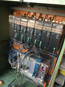

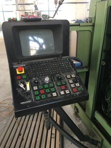

Здравствуйте уважаемые коллеги.
Прошу Вас помочь решением вопросов с запуском FP4NC станка после неправильной транспортировки…
После транспортировки ни один из точек не включался, и после некоторых мастеров вообще перестал включатся.
Я исправил ряд электрических недостатков. Но увы один из наладчиков всё ковырял…
Сейчас все точки показывают 0/0/0 и нету включения основных блоков управления серводвигателей.
Ошибок нет.., как правильно настроить параметри и дать первый запуск..?
Спасибо.

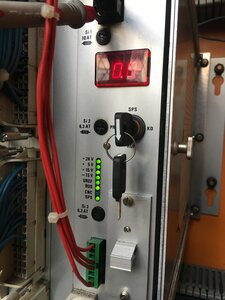

Батарейи были изношены, заменил их на новые после чего Ошибка 0000 ушла.
Думаю программа/параметров уже нету.

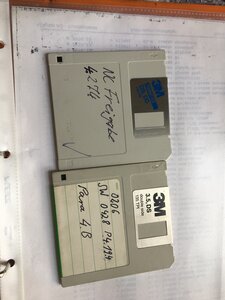

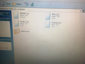

Придется залить параметры, но для этого их надо иметь. Я покупал у немцев за 670 евро. Судя по имеющимся дискам у Вас эти параметры есть. Считайте их и сохраните еа ПК. Затем их можно забить вручную или использовать DNC прогу. Все манипуляции в KD. Советую заменить все аккомуляторы, их в стойке 3. Только не ставте литивые. Проверте конденсаторы в БП, лучше их заменить, старые часто высыхают и теряют свою емкость.

Мне пришлось ремонтировать Монитор (как старые добрые времена..) после чего нашёл пошатавшийся разъём и все Ошибки исчезли после замени батарейки 1,2/1200мА. Уважаемый Sapa_AV может напишите мне пожалуйста Samejon @ icloud.com

На дискетах есть файлы…
На второй дискете файлы копируется до 36% и зависает на копировании…
Кто в деле прошу Вас помочь.
Спасибо большое.
