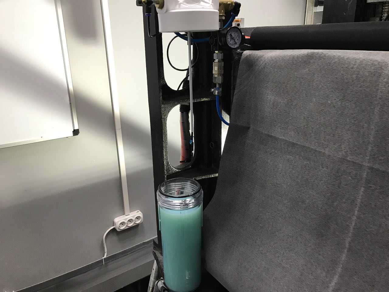

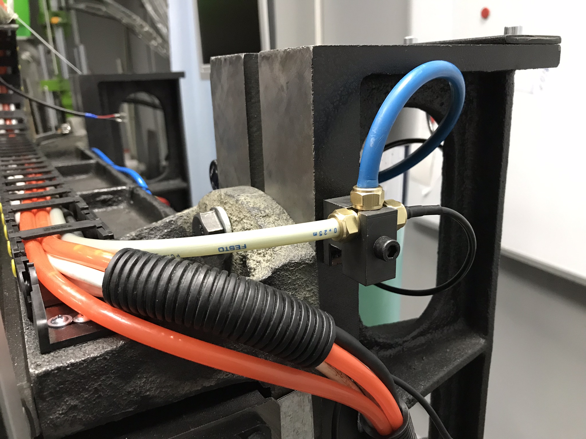

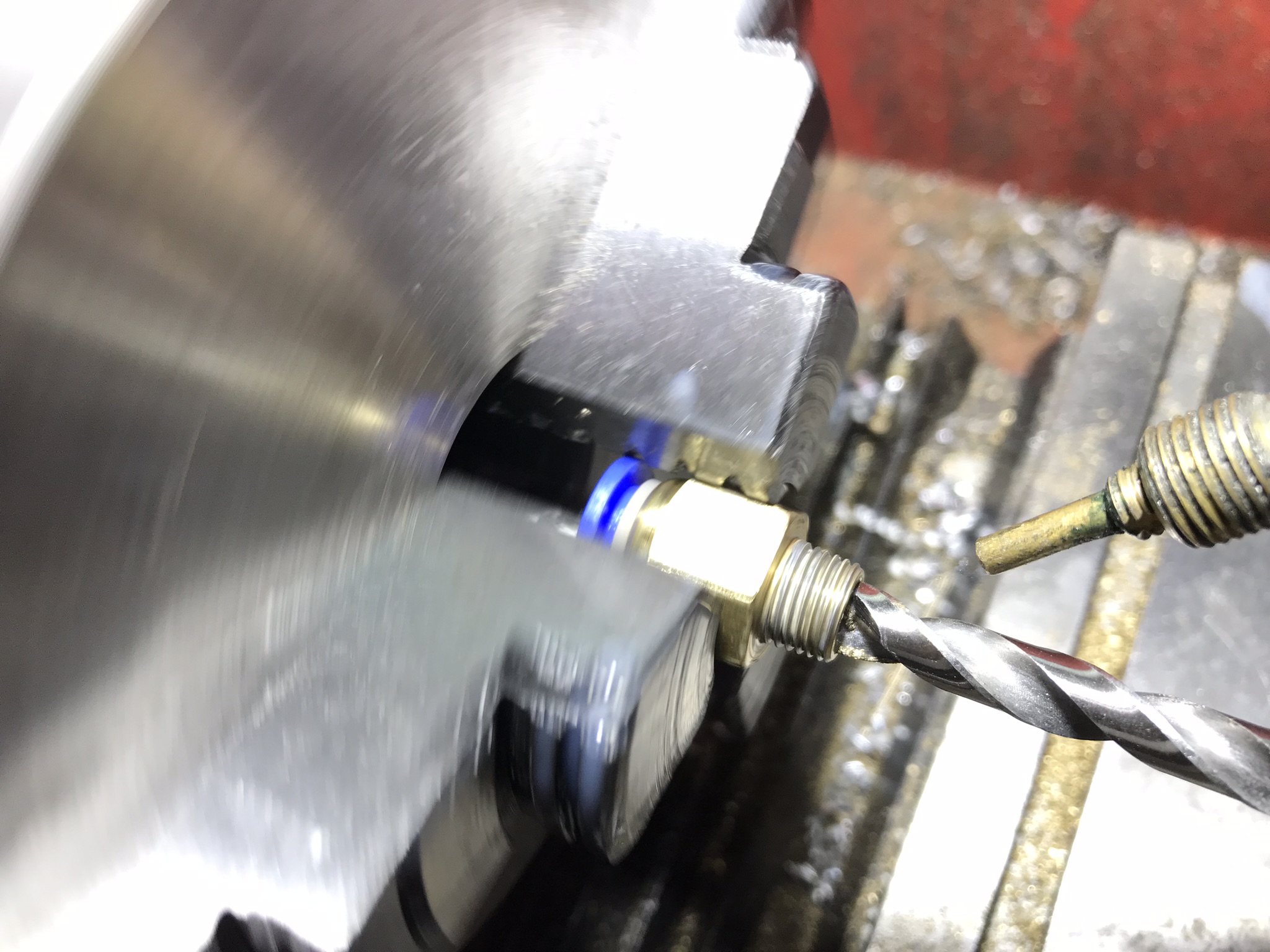

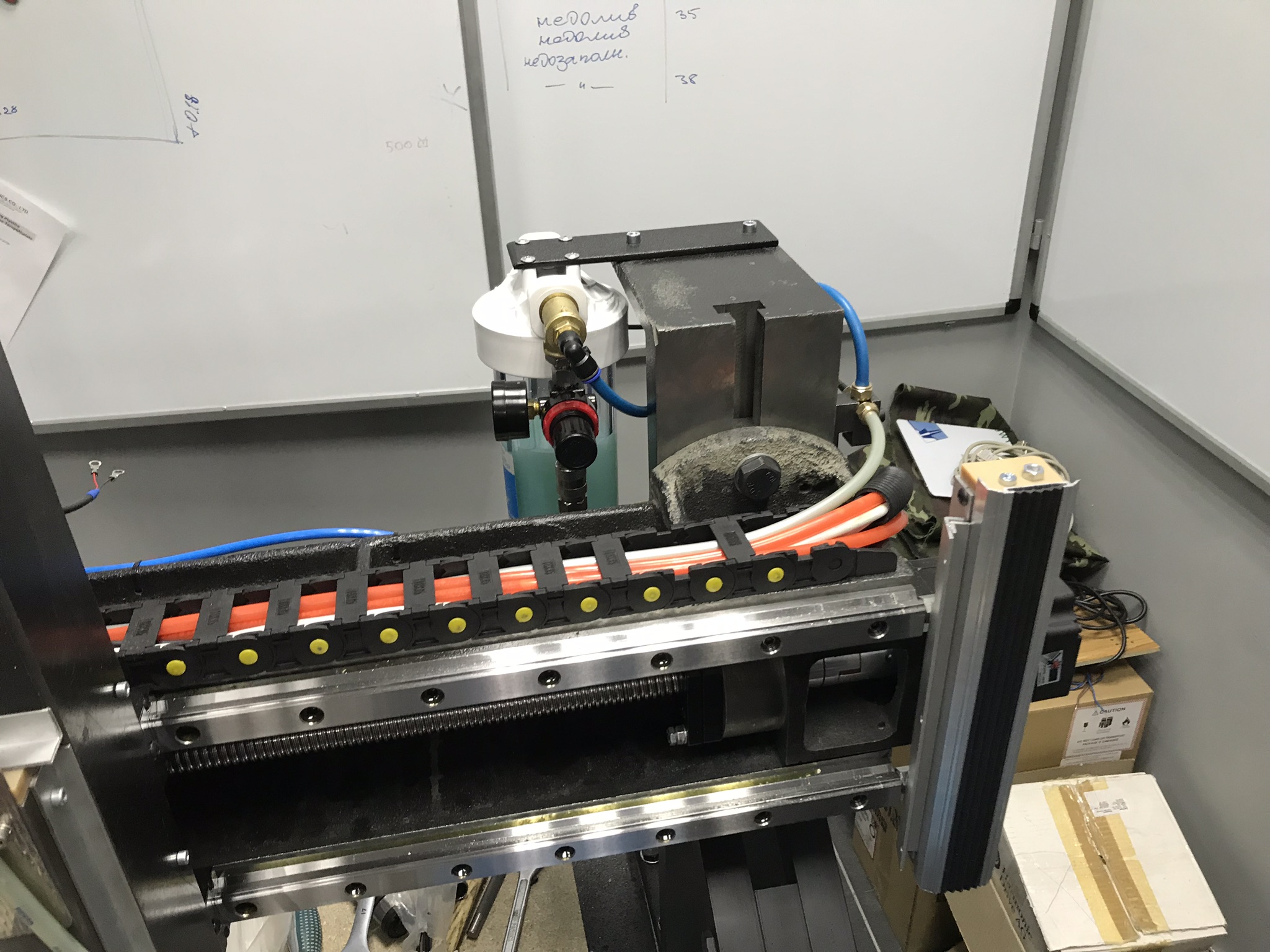

Привет!

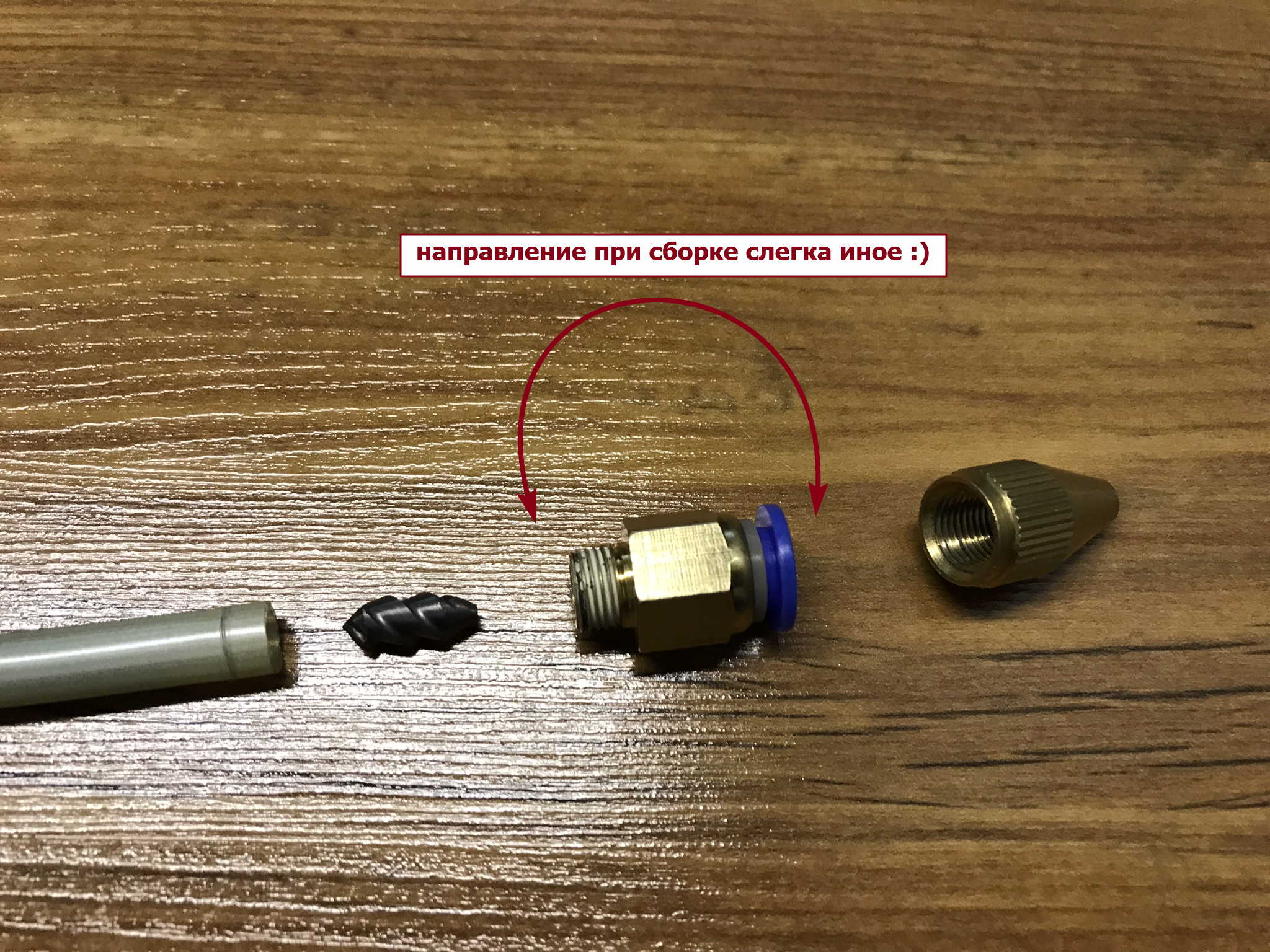

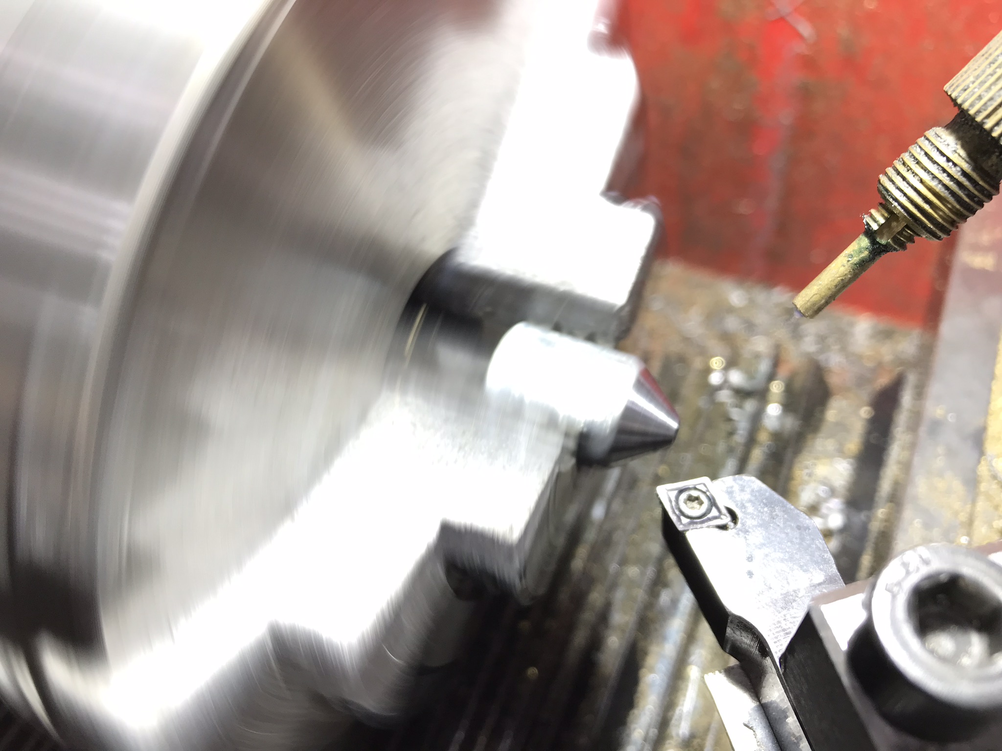

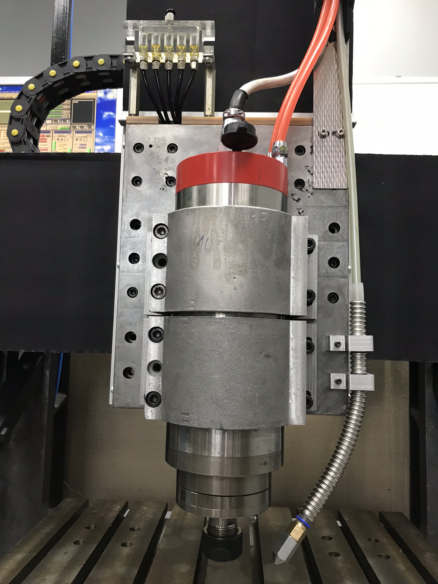

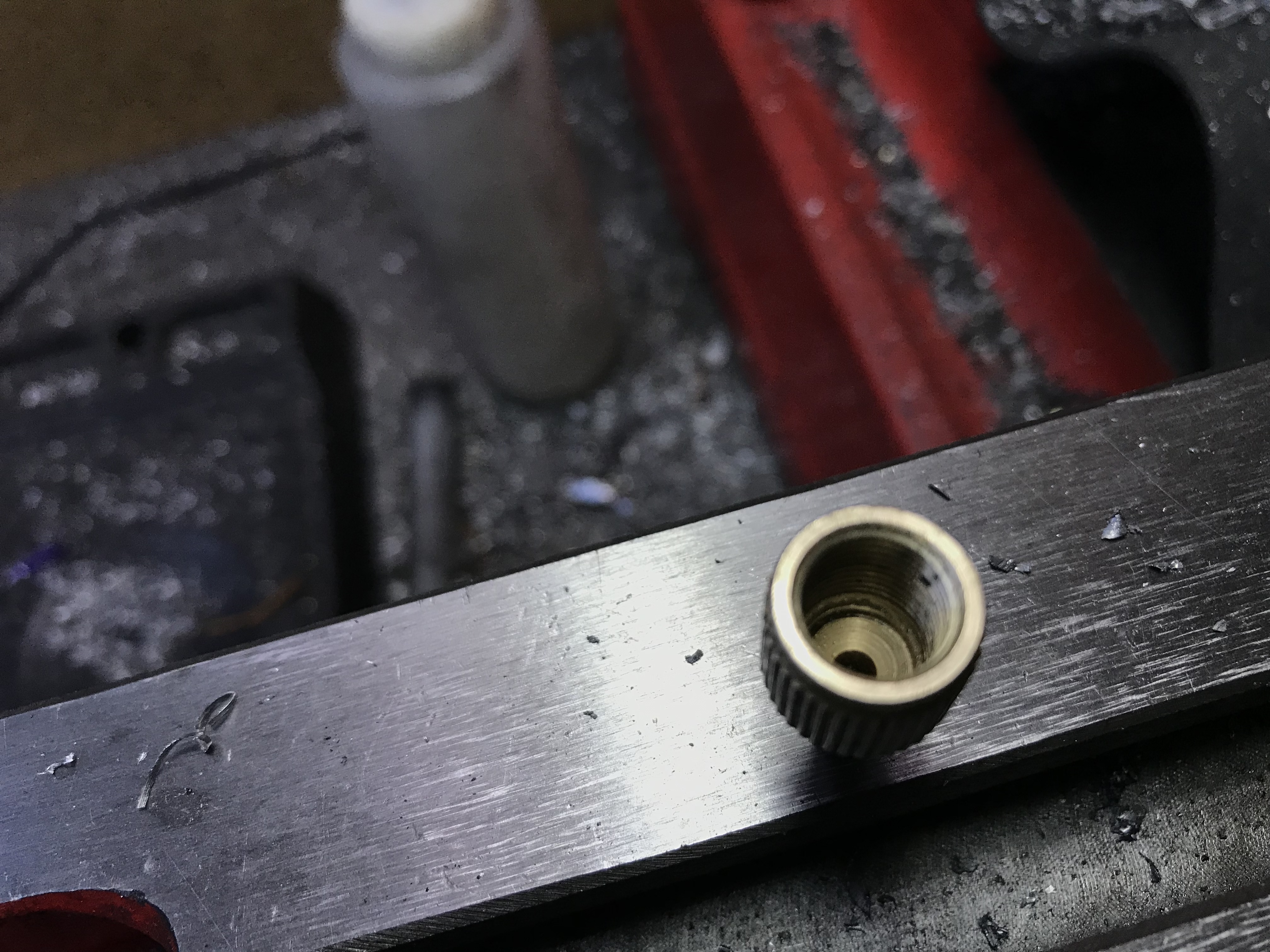

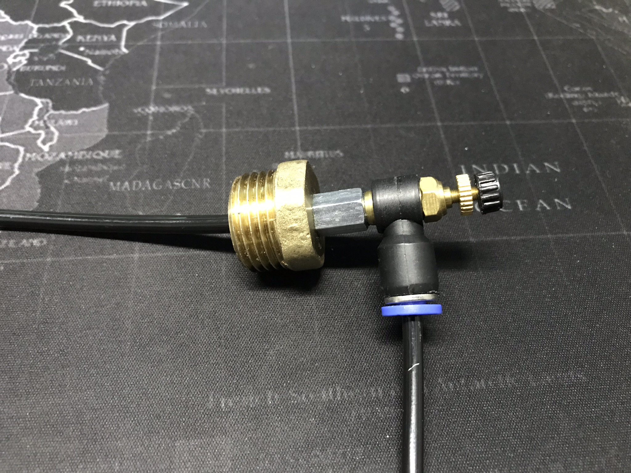

Добавлю еще пару монет в копилку готовых решений, может кому польза от этого какая будет...
Велосипеда не открыл, просто колеса к нему прикрутил другого размера и покрасил :)

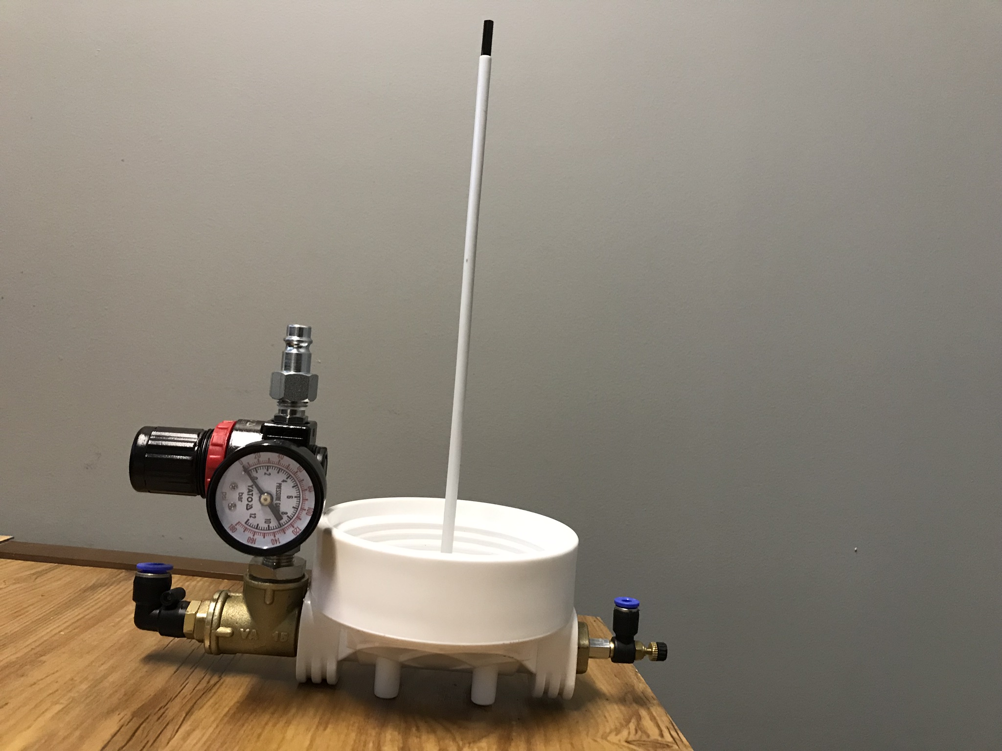

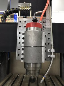

Давно использую для подачи СОЖ модернизированный аэрограф на чпу-фрезере, на токарном распространенная система с самотеком. Недостатки этих варинтов всем известны, решил немного усовершенствовать.

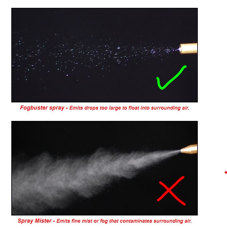

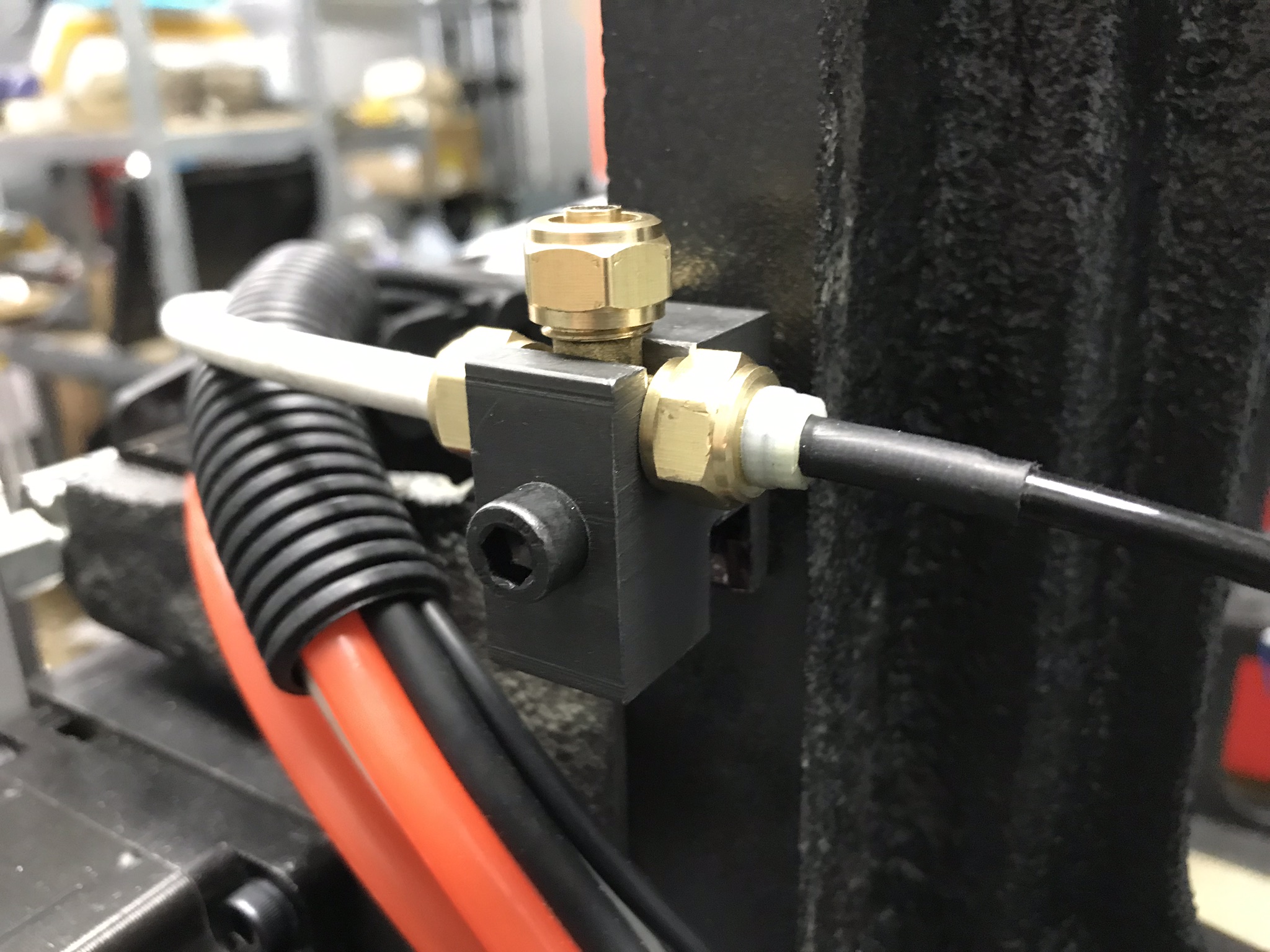

На всем известном сайте о fogbastere есть много фоток как это это сделано у них, дальше будут фотки как это у меня получилось. Ключевой момент - подача сож до сопла происходит в одной трубе с подачей воздуха.
Это решение дает возможность шланг уложить в кабелеукладчик и радовать глаз перфекциониста :) Кто этим не страдает - дальше можно не читать.

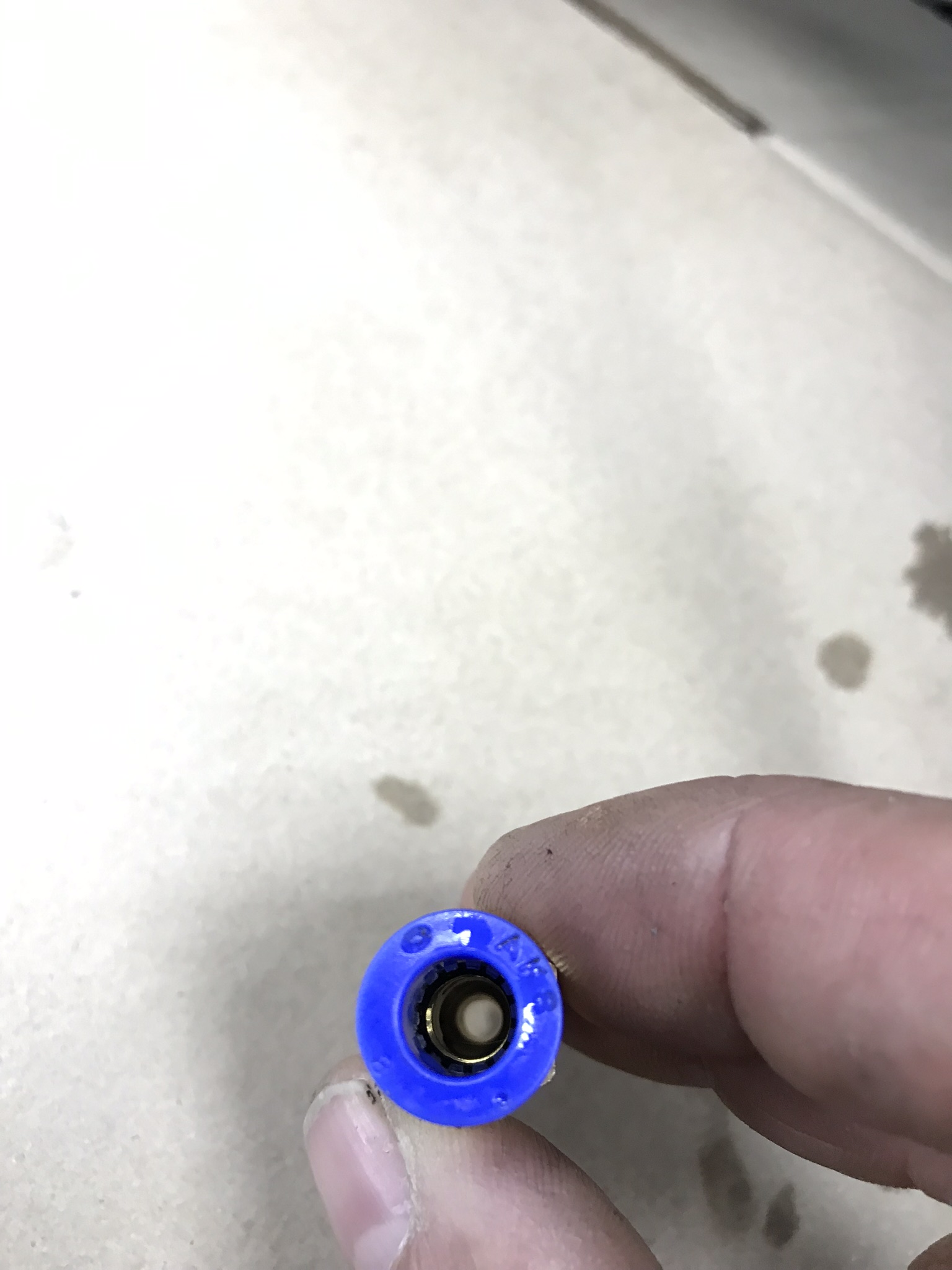

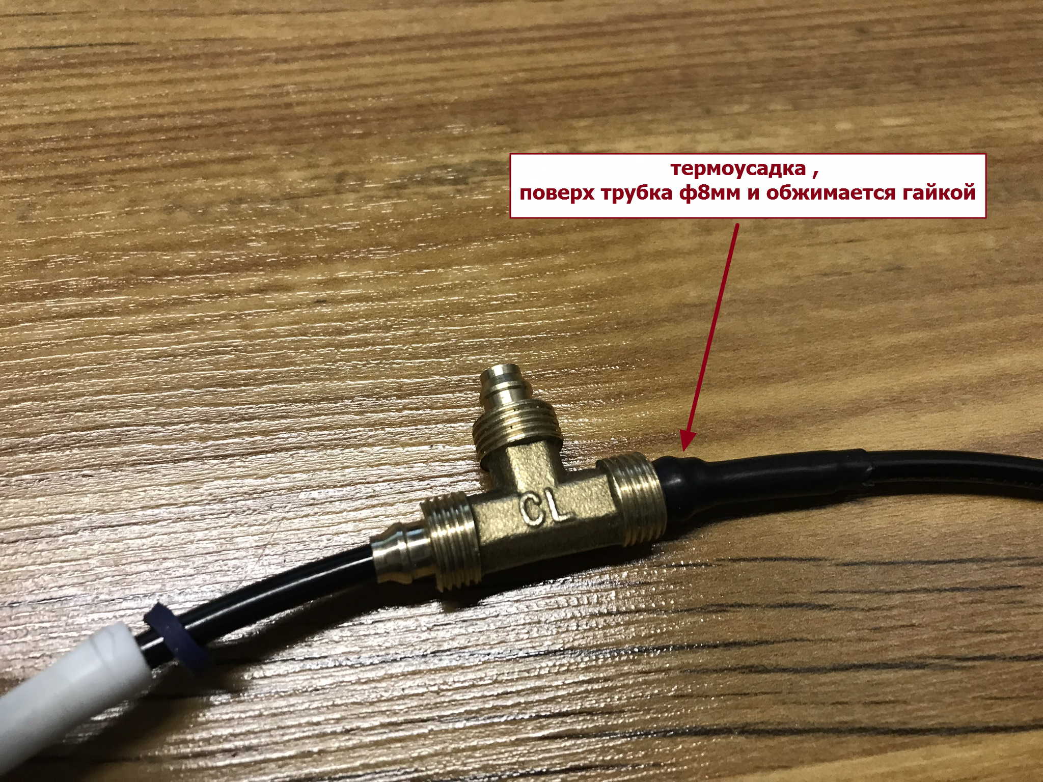

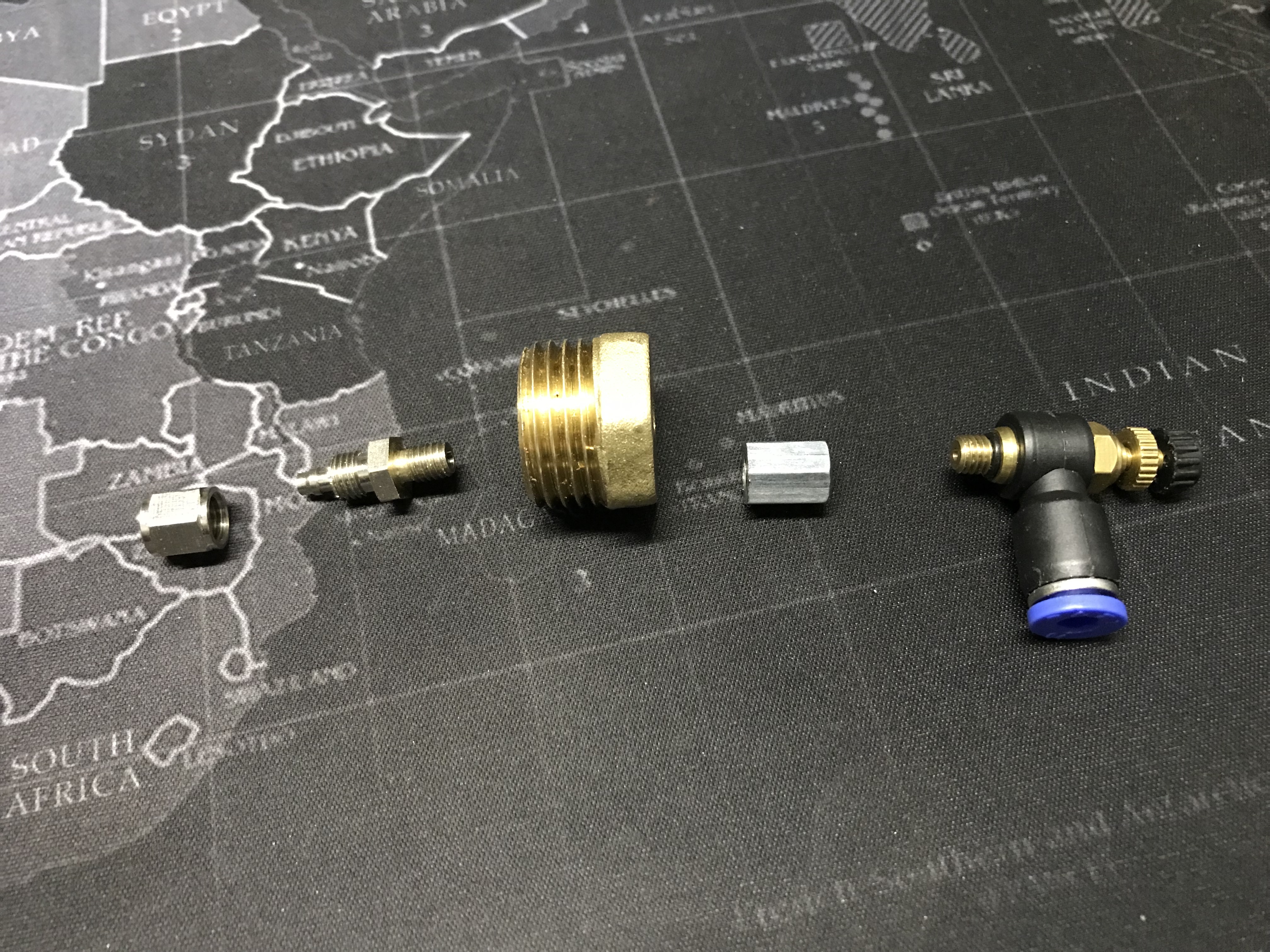

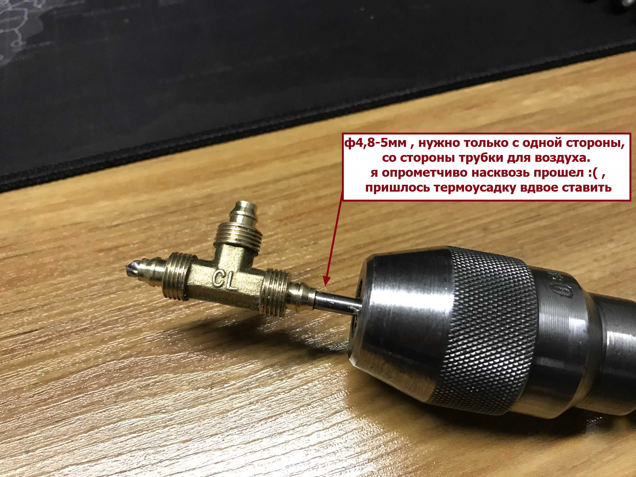

Для такого решения понадобится цанговый тройник для труб ф8мм , трубка ф4мм для подачи СОЖ ну и немного времни на сборку. Дольше слайды:
1.JPEG (3414 просмотров) <a class='original' href='./download/file.php?id=170692&mode=view' target=_blank>Загрузить оригинал (291.87 КБ)</a>
2.JPEG (3414 просмотров) <a class='original' href='./download/file.php?id=170693&mode=view' target=_blank>Загрузить оригинал (381.02 КБ)</a>
3.JPEG (3414 просмотров) <a class='original' href='./download/file.php?id=170694&mode=view' target=_blank>Загрузить оригинал (623.41 КБ)</a>

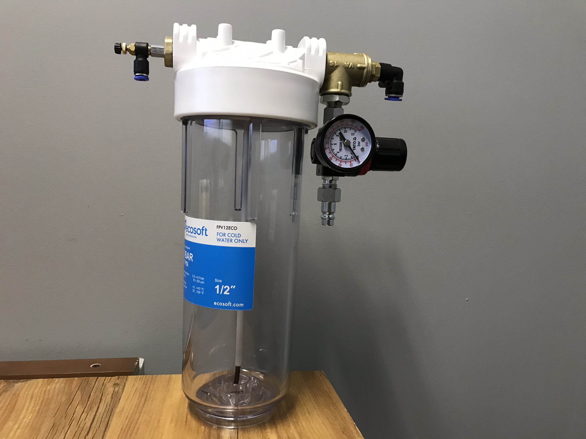

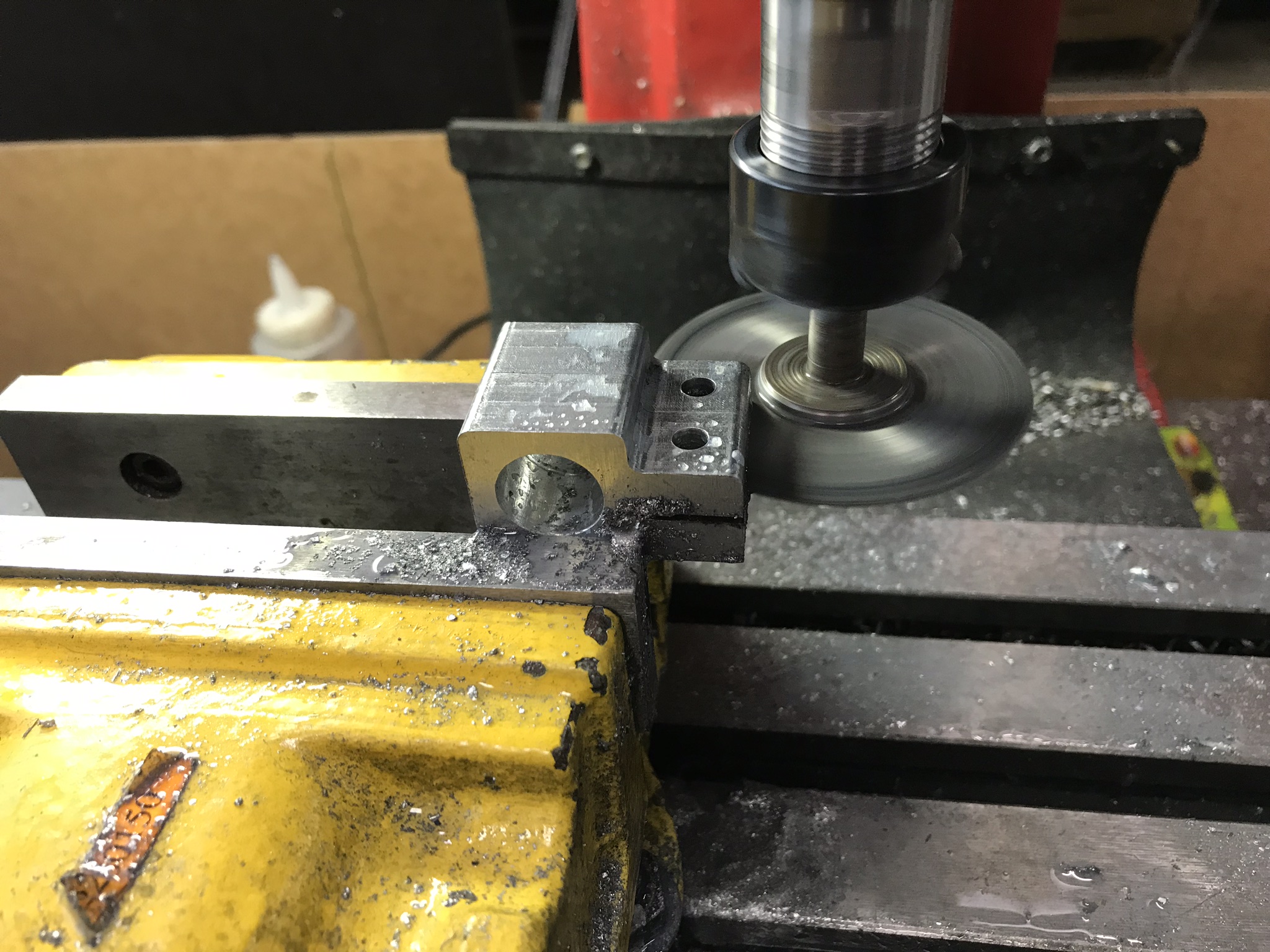

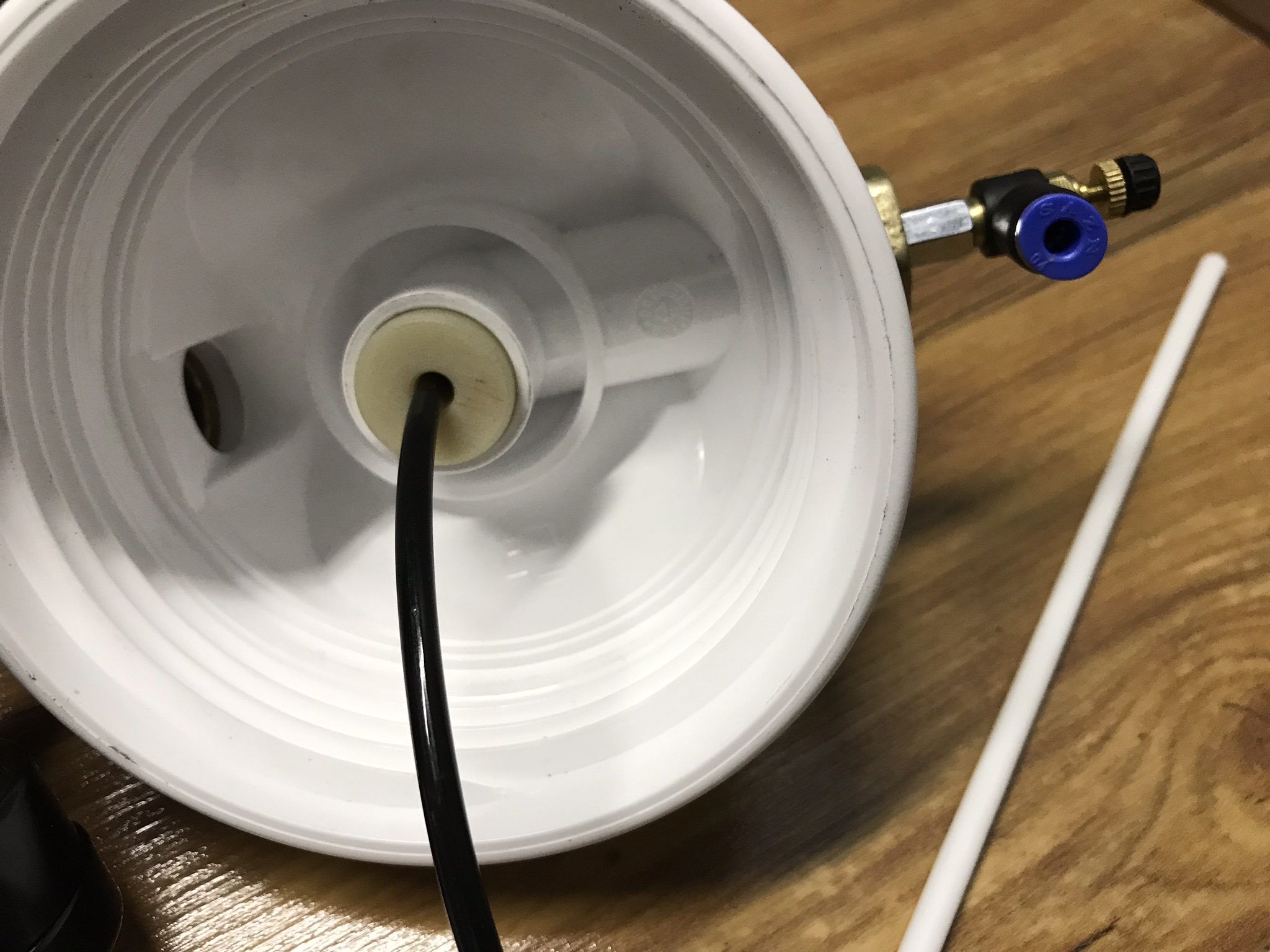

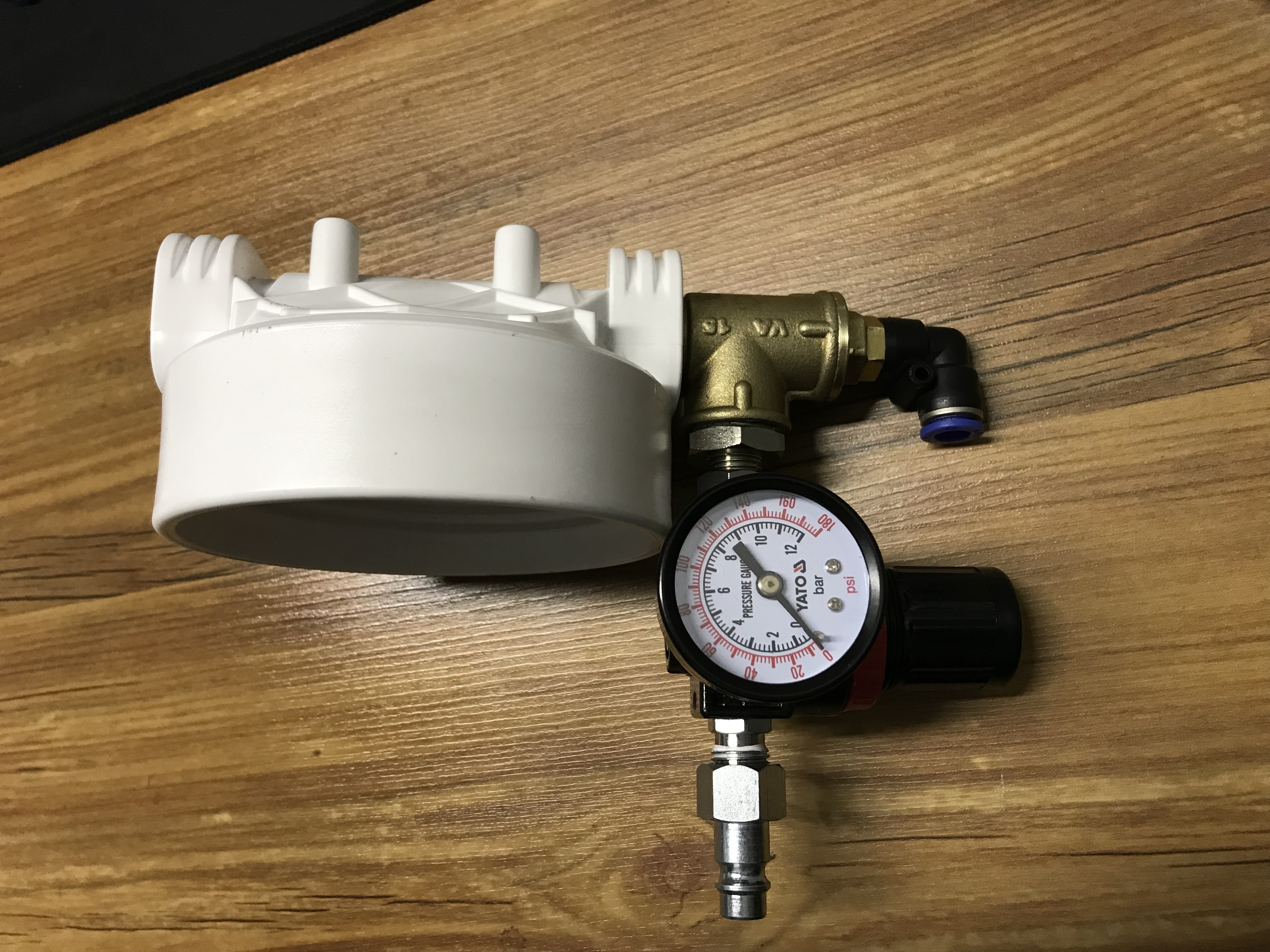

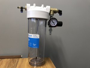

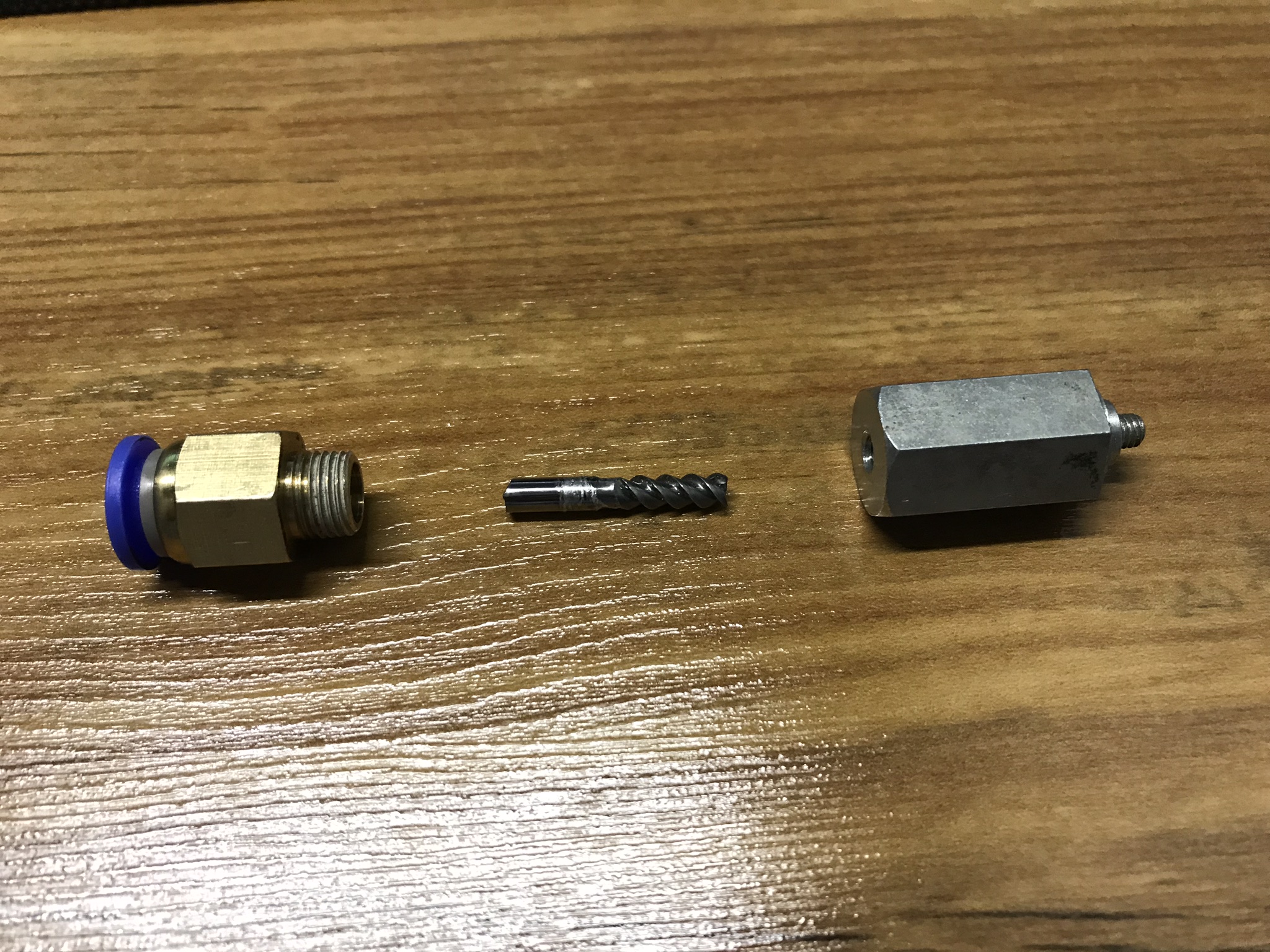

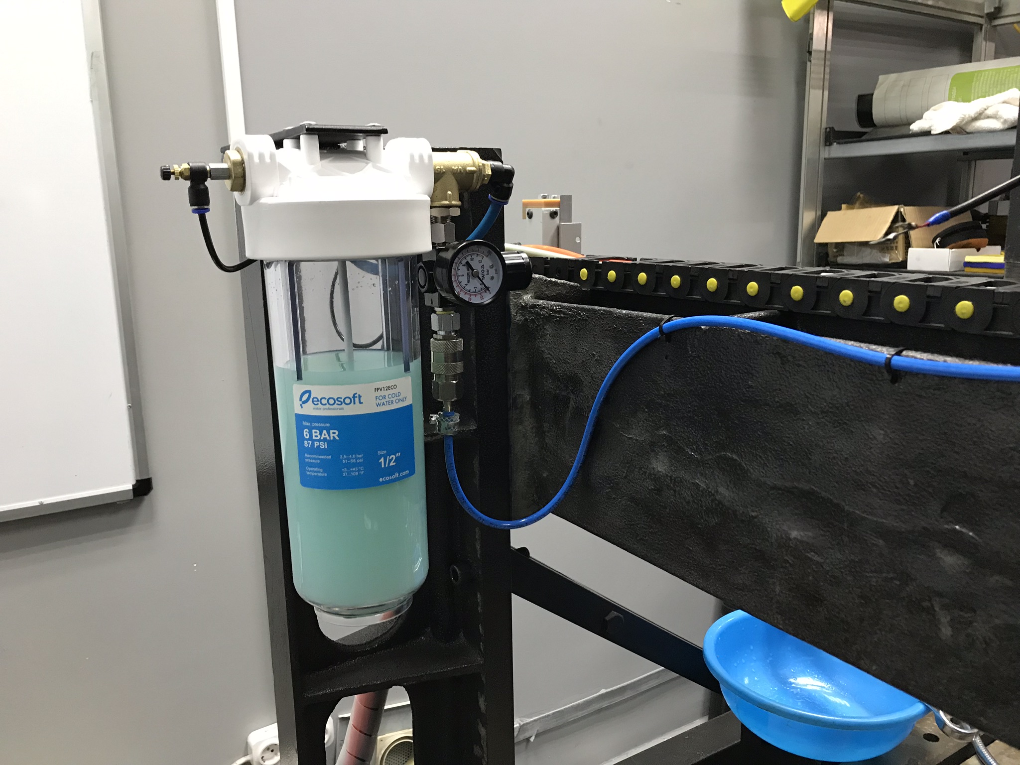

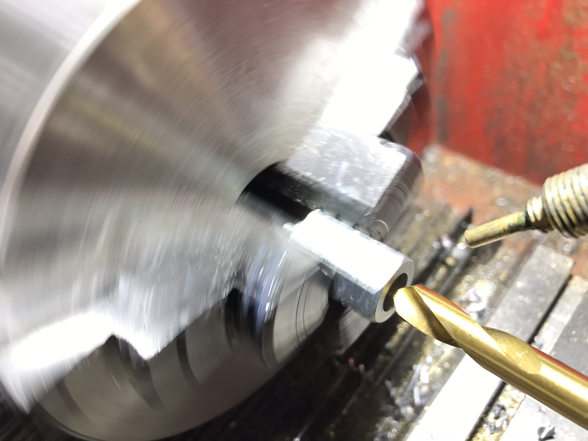

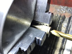

Сборка колбы :
4.JPEG (3414 просмотров) <a class='original' href='./download/file.php?id=170695&mode=view' target=_blank>Загрузить оригинал (2.79 МБ)</a>
5.JPEG (3414 просмотров) <a class='original' href='./download/file.php?id=170696&mode=view' target=_blank>Загрузить оригинал (3.55 МБ)</a>
6.JPEG (3414 просмотров) <a class='original' href='./download/file.php?id=170697&mode=view' target=_blank>Загрузить оригинал (991.8 КБ)</a>
7.JPEG (3414 просмотров) <a class='original' href='./download/file.php?id=170698&mode=view' target=_blank>Загрузить оригинал (578.92 КБ)</a>
8.JPEG (3414 просмотров) <a class='original' href='./download/file.php?id=170699&mode=view' target=_blank>Загрузить оригинал (519.53 КБ)</a>
9.JPEG (3414 просмотров) <a class='original' href='./download/file.php?id=170700&mode=view' target=_blank>Загрузить оригинал (563.98 КБ)</a>
10.JPEG (3414 просмотров) <a class='original' href='./download/file.php?id=170701&mode=view' target=_blank>Загрузить оригинал (638.53 КБ)</a>
11.JPEG (3414 просмотров) <a class='original' href='./download/file.php?id=170702&mode=view' target=_blank>Загрузить оригинал (696.88 КБ)</a>
12.JPEG (3414 просмотров) <a class='original' href='./download/file.php?id=170703&mode=view' target=_blank>Загрузить оригинал (609.16 КБ)</a>

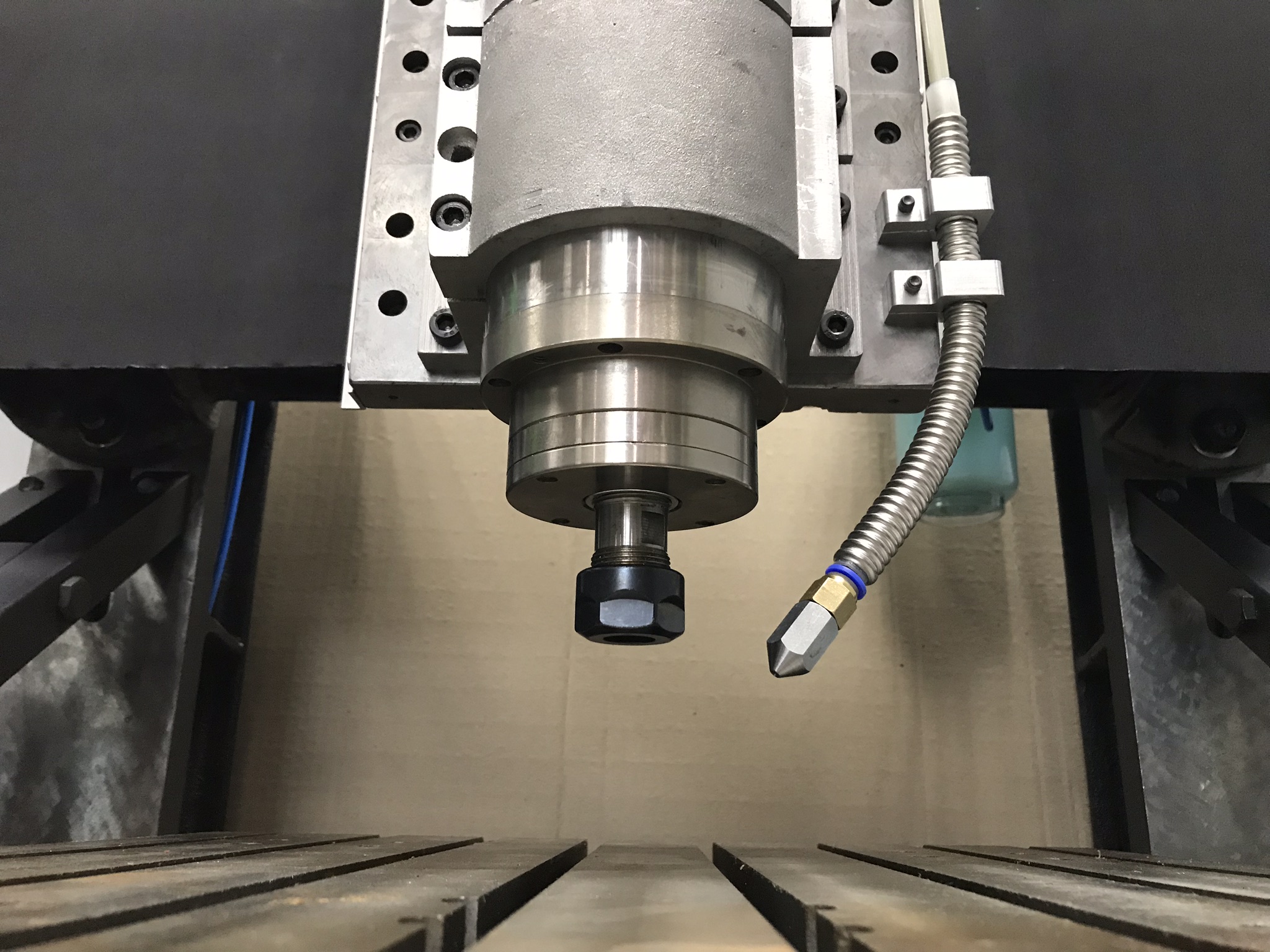

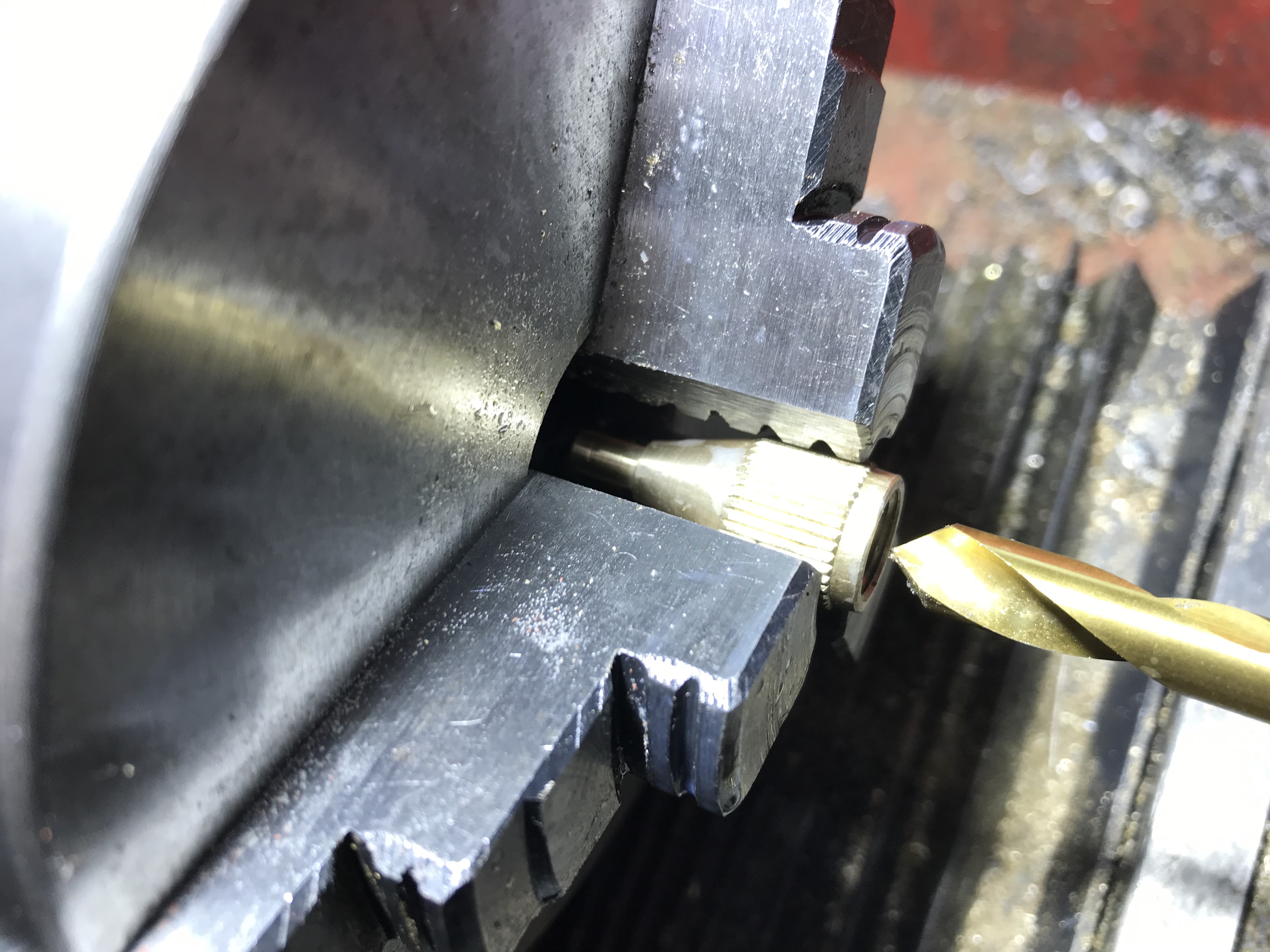

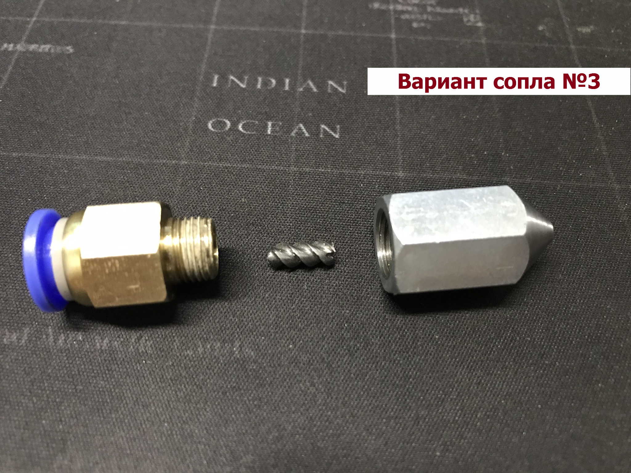

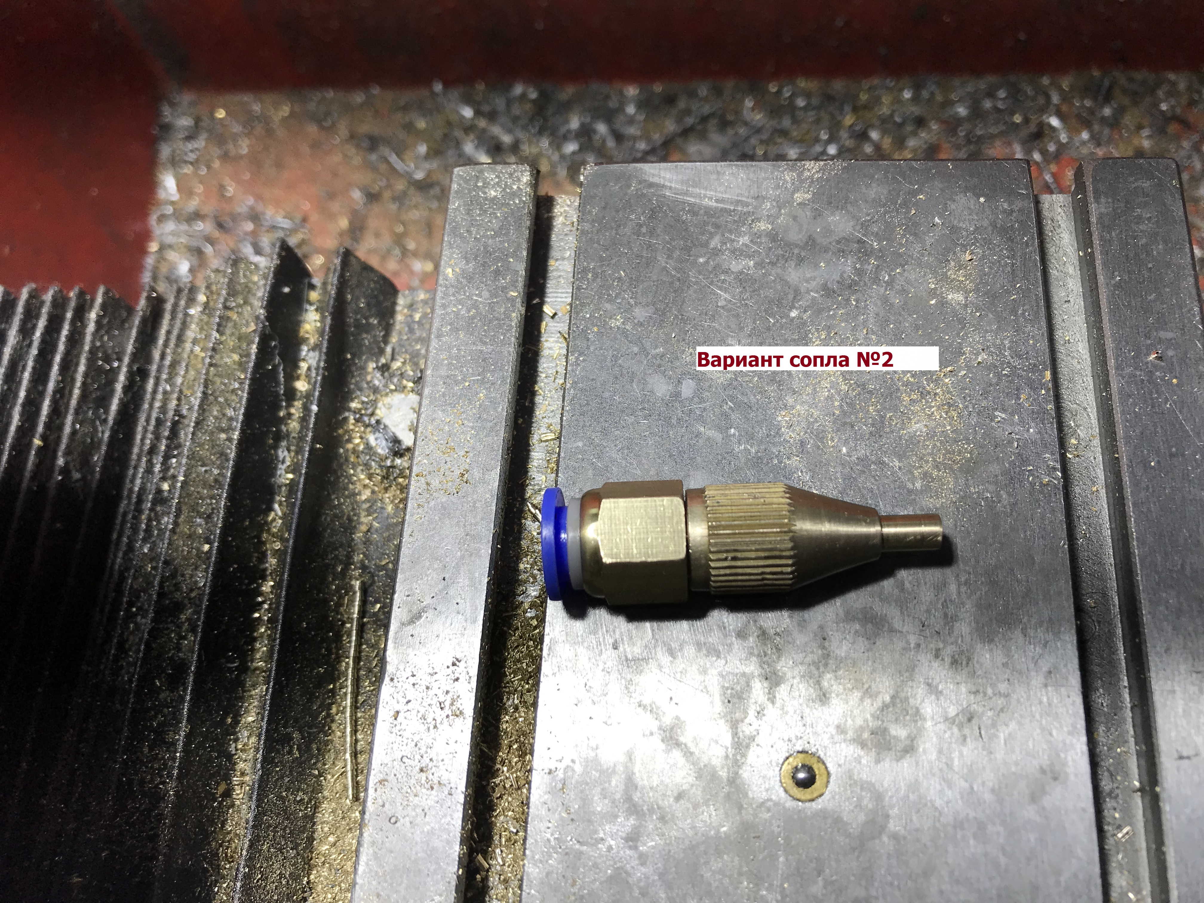

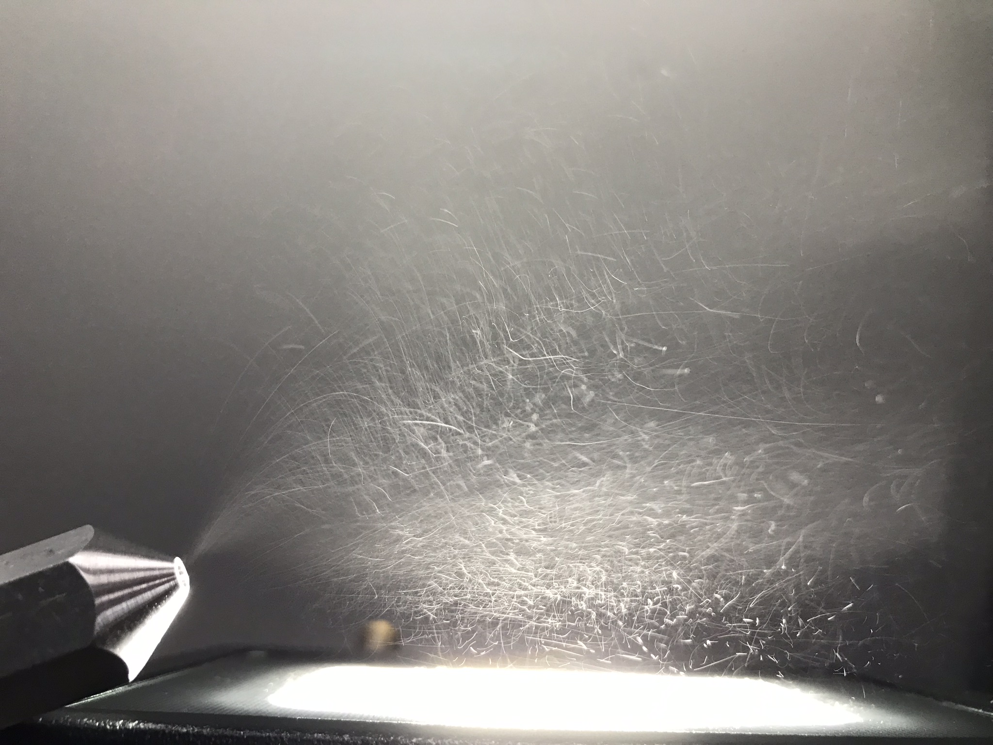

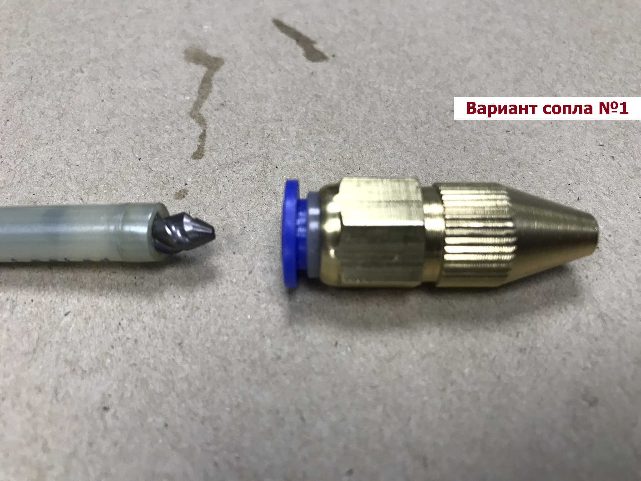

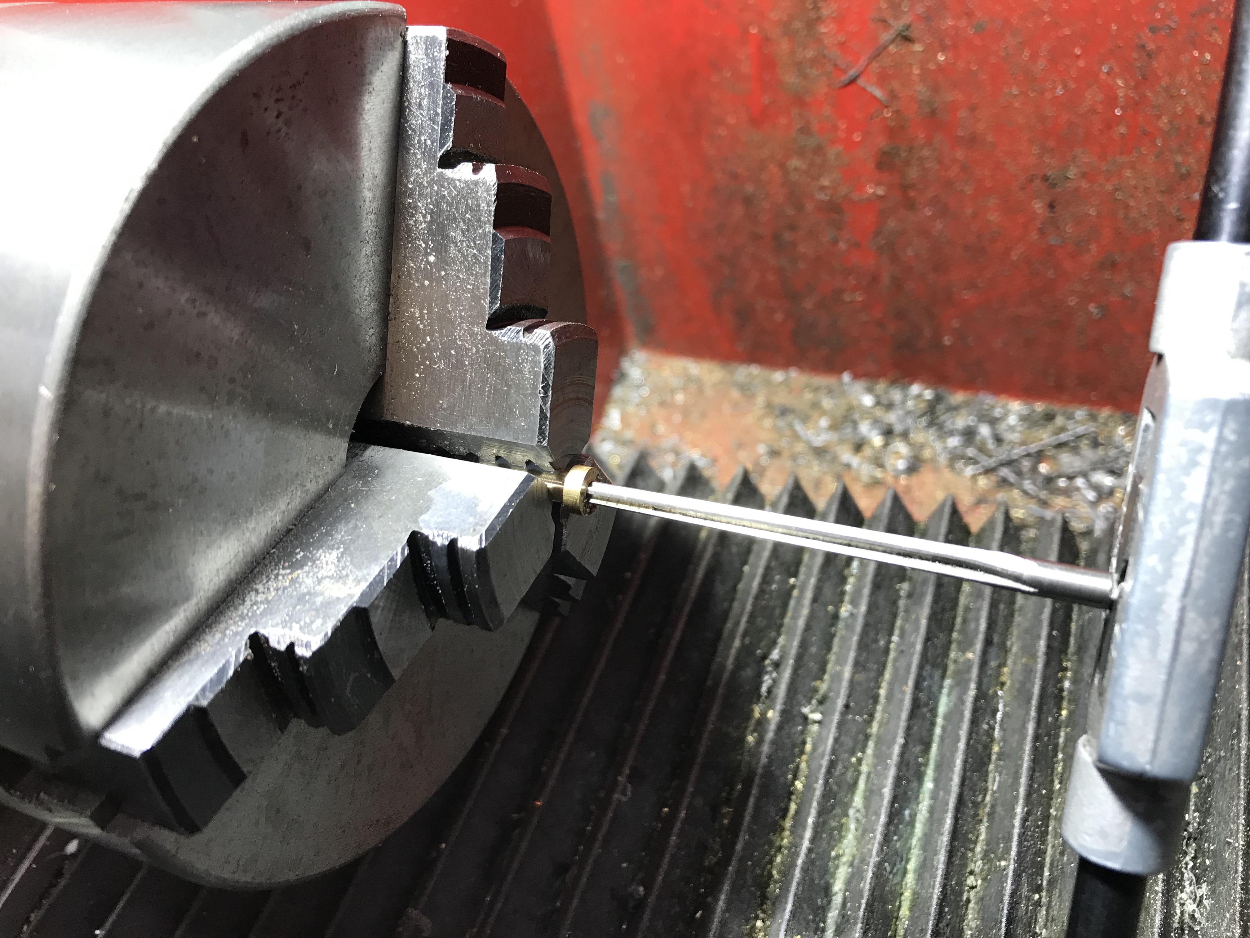

Дальше пошли варианты разных сопел, первым было сопло от обычной китайской системы:
13.JPEG (3414 просмотров) <a class='original' href='./download/file.php?id=170704&mode=view' target=_blank>Загрузить оригинал (833.77 КБ)</a>
14.JPEG (3414 просмотров) <a class='original' href='./download/file.php?id=170705&mode=view' target=_blank>Загрузить оригинал (404.3 КБ)</a>
15.JPEG (3414 просмотров) <a class='original' href='./download/file.php?id=170706&mode=view' target=_blank>Загрузить оригинал (563.1 КБ)</a>
16.JPEG (3414 просмотров) <a class='original' href='./download/file.php?id=170707&mode=view' target=_blank>Загрузить оригинал (302.83 КБ)</a>
17.JPEG (3414 просмотров) <a class='original' href='./download/file.php?id=170708&mode=view' target=_blank>Загрузить оригинал (217.63 КБ)</a>
17_1.JPEG (3414 просмотров) <a class='original' href='./download/file.php?id=170709&mode=view' target=_blank>Загрузить оригинал (591.29 КБ)</a>

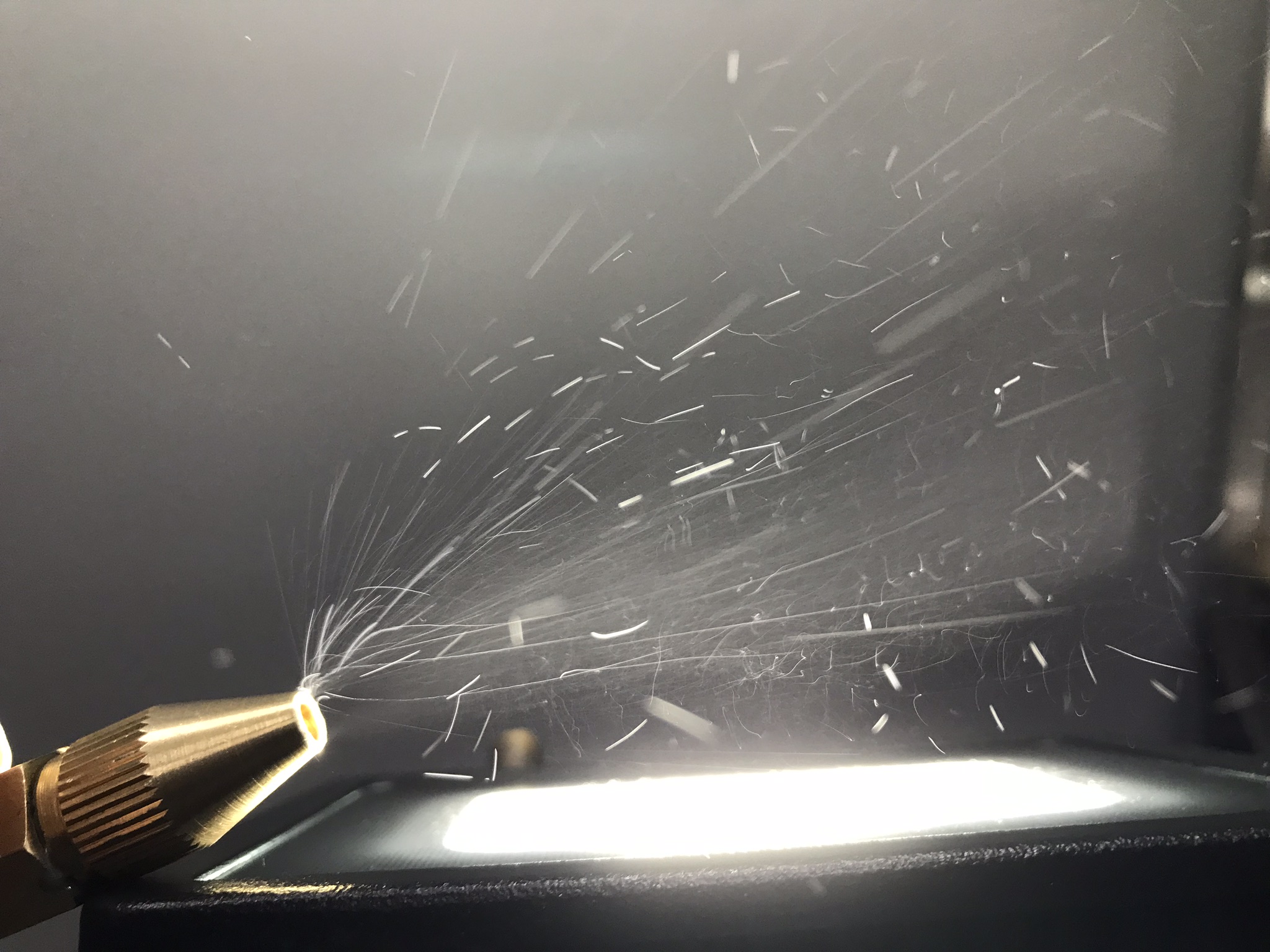

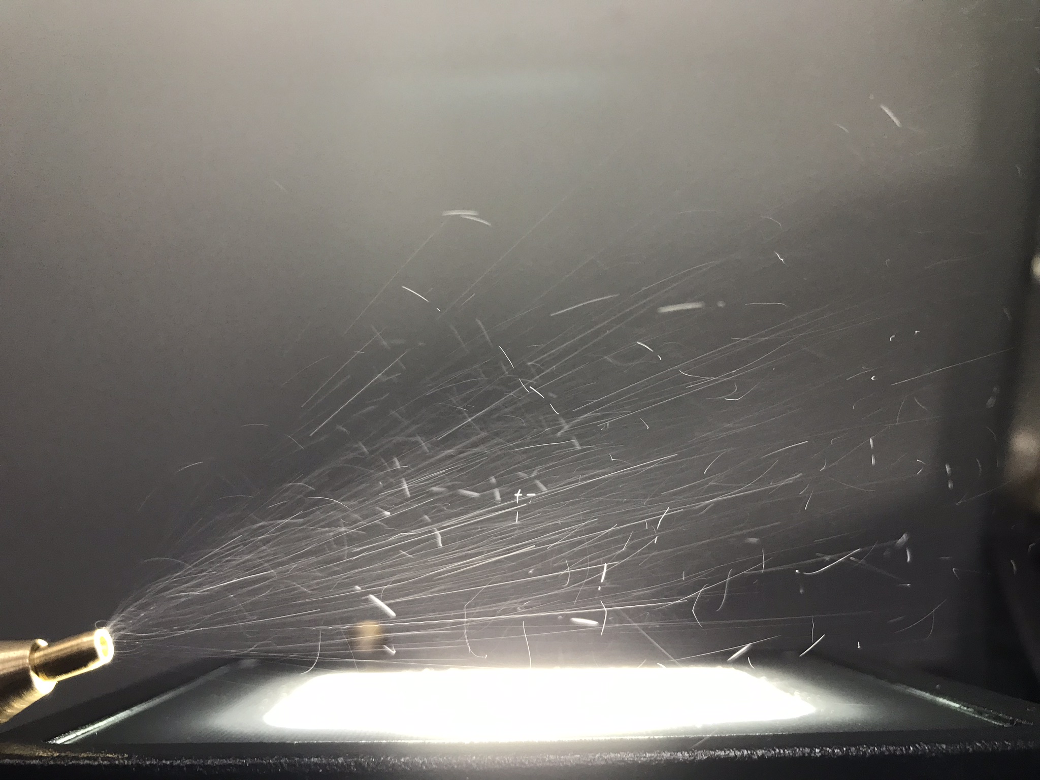

Важный момент - струю видно только на фоне светильника. Если его убрать, то на выходе глаз и камера не улавливают никакого движения.

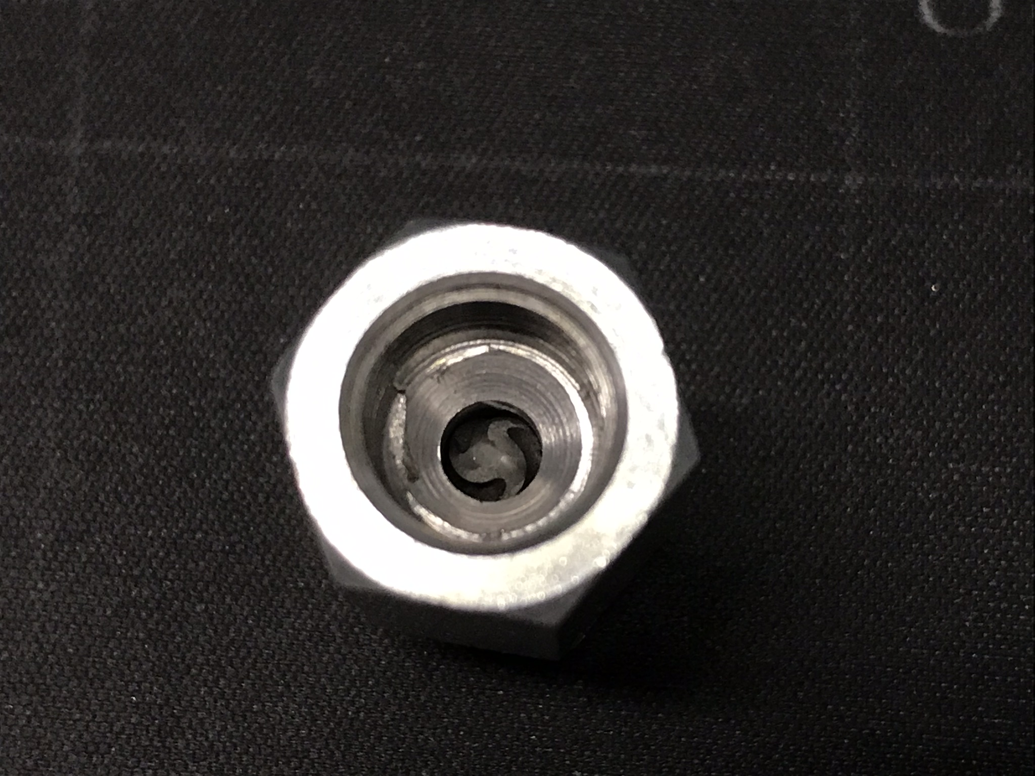

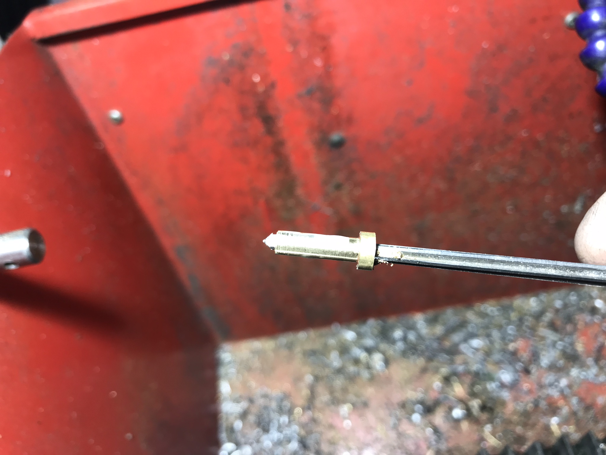

В качестве распылителя тумана случат обломки фрез по алюминию ф4 и ф6мм.
Для получении более густого тумана второе сопло было немного модернизировано втулкой с проходным ф3мм:
18.JPEG (3414 просмотров) <a class='original' href='./download/file.php?id=170710&mode=view' target=_blank>Загрузить оригинал (603.44 КБ)</a>
19.JPEG (3414 просмотров) <a class='original' href='./download/file.php?id=170711&mode=view' target=_blank>Загрузить оригинал (2.61 МБ)</a>
20.JPEG (3414 просмотров) <a class='original' href='./download/file.php?id=170712&mode=view' target=_blank>Загрузить оригинал (411.1 КБ)</a>
21.JPEG (3414 просмотров) <a class='original' href='./download/file.php?id=170713&mode=view' target=_blank>Загрузить оригинал (2.44 МБ)</a>
22.JPEG (3414 просмотров) <a class='original' href='./download/file.php?id=170714&mode=view' target=_blank>Загрузить оригинал (3.03 МБ)</a>
23.JPEG (3414 просмотров) <a class='original' href='./download/file.php?id=170715&mode=view' target=_blank>Загрузить оригинал (1.15 МБ)</a>
24.JPEG (3414 просмотров) <a class='original' href='./download/file.php?id=170716&mode=view' target=_blank>Загрузить оригинал (596.9 КБ)</a>

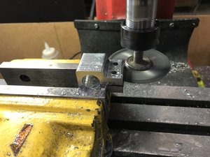

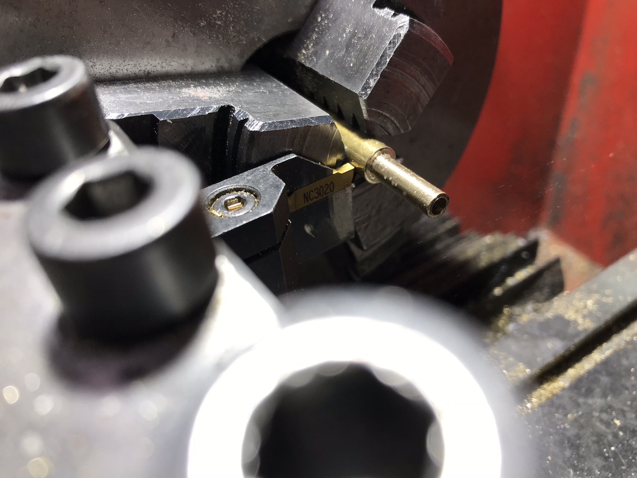

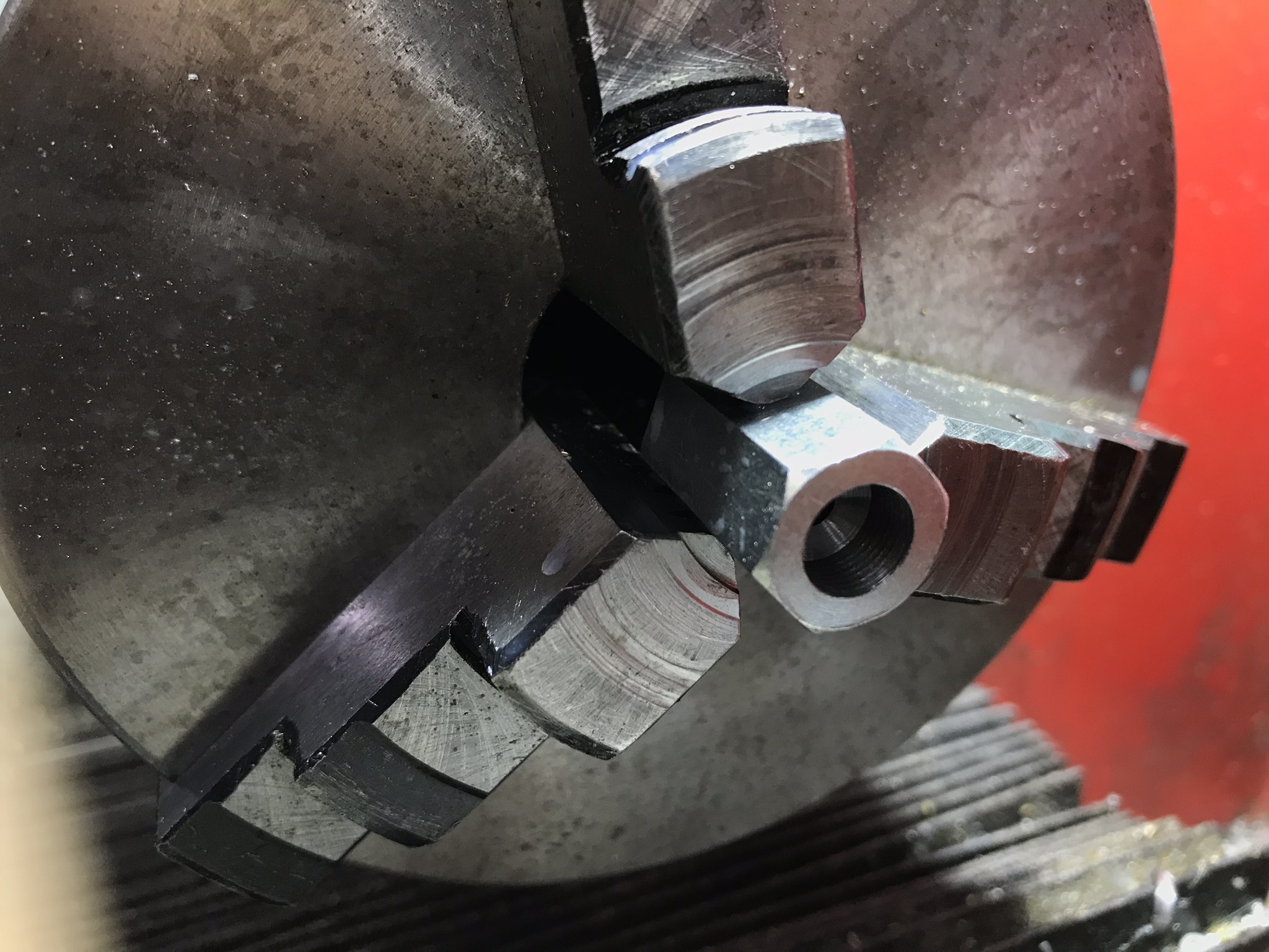

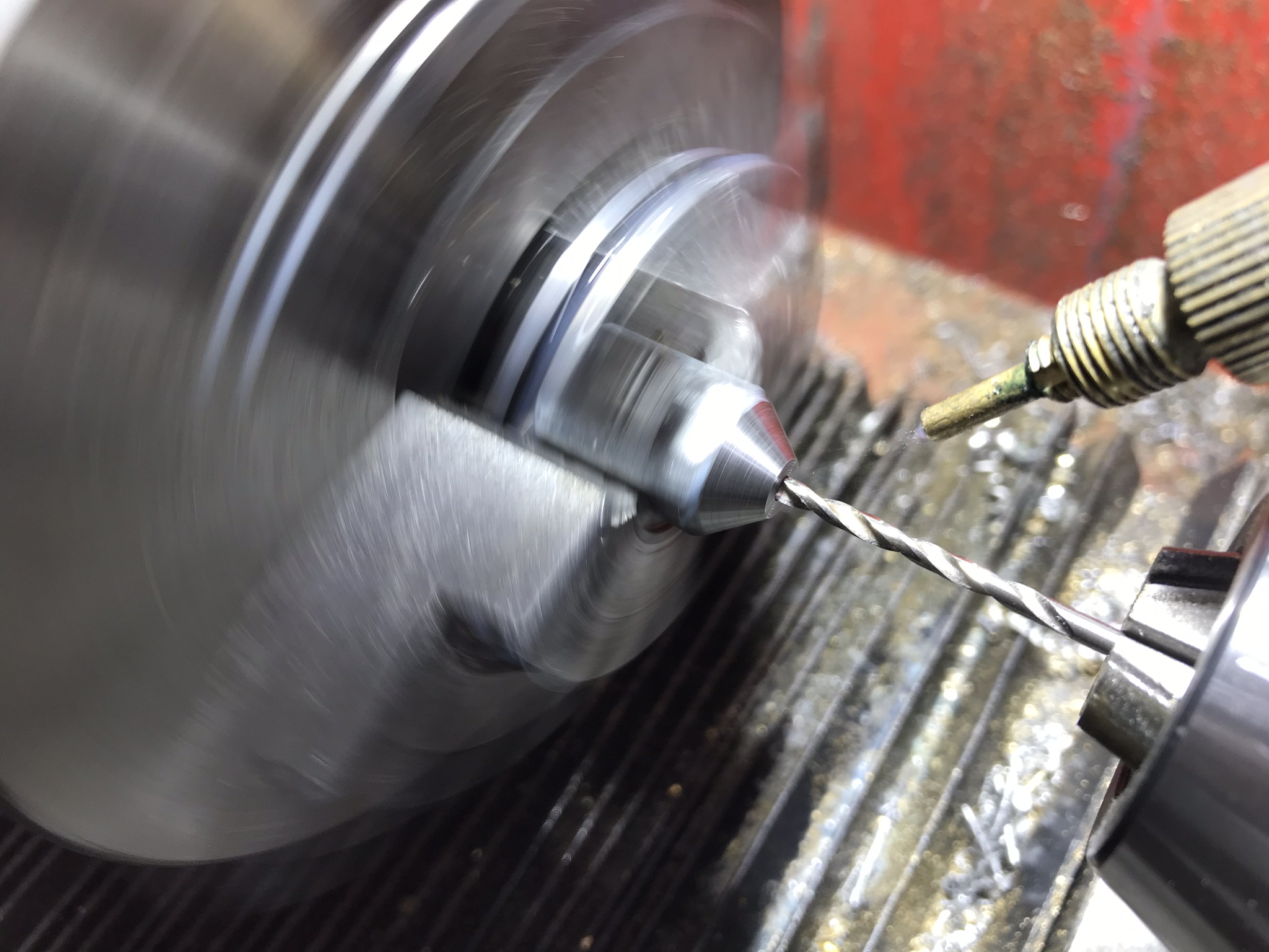

На этом можно было бы и остановиться, но решил попробовать еще одну версию, изготовленную с нуля для более мелкого тумана:
26.JPEG (3414 просмотров) <a class='original' href='./download/file.php?id=170717&mode=view' target=_blank>Загрузить оригинал (1.02 МБ)</a>
27.JPEG (3414 просмотров) <a class='original' href='./download/file.php?id=170718&mode=view' target=_blank>Загрузить оригинал (709.62 КБ)</a>
28.JPEG (3414 просмотров) <a class='original' href='./download/file.php?id=170719&mode=view' target=_blank>Загрузить оригинал (464.62 КБ)</a>
29.JPEG (3414 просмотров) <a class='original' href='./download/file.php?id=170720&mode=view' target=_blank>Загрузить оригинал (556.63 КБ)</a>
30.JPEG (3414 просмотров) <a class='original' href='./download/file.php?id=170721&mode=view' target=_blank>Загрузить оригинал (460.47 КБ)</a>
31.JPEG (3414 просмотров) <a class='original' href='./download/file.php?id=170722&mode=view' target=_blank>Загрузить оригинал (334.9 КБ)</a>
32.JPEG (3414 просмотров) <a class='original' href='./download/file.php?id=170723&mode=view' target=_blank>Загрузить оригинал (596.02 КБ)</a>
33.JPEG (3414 просмотров) <a class='original' href='./download/file.php?id=170724&mode=view' target=_blank>Загрузить оригинал (654.81 КБ)</a>

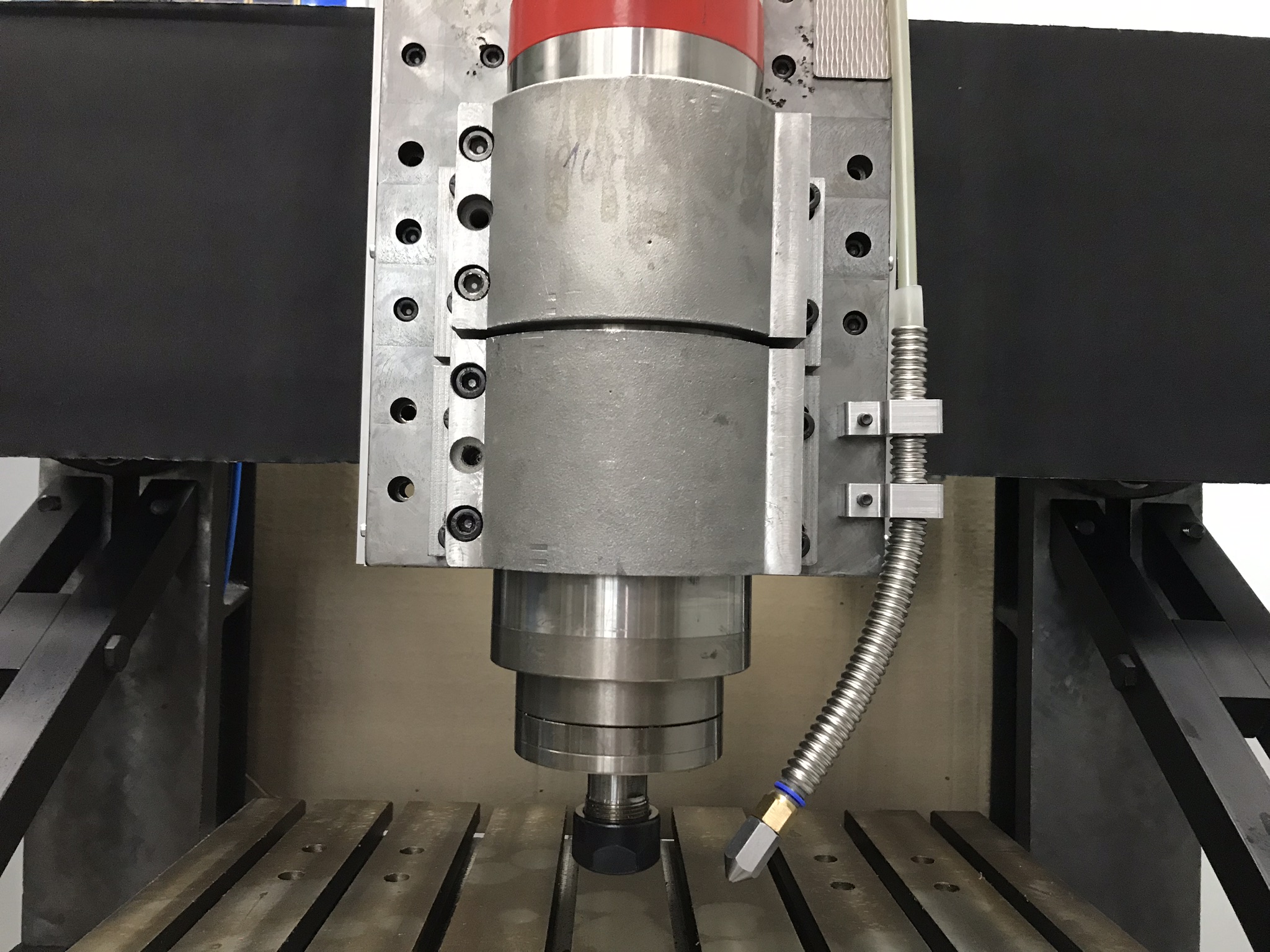

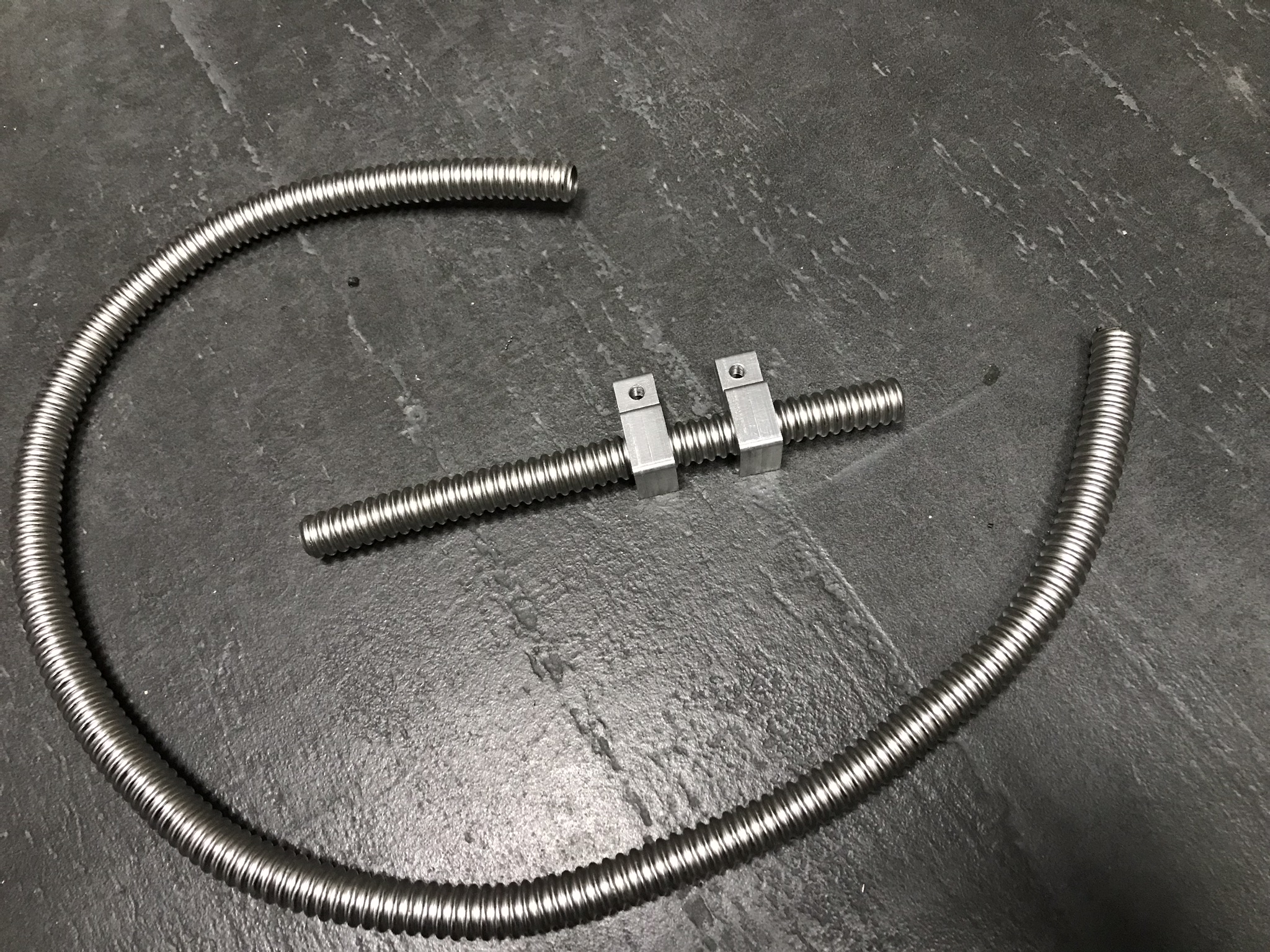

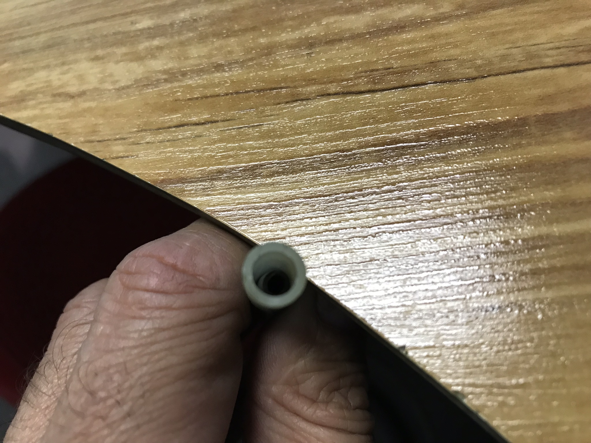

В качестве гибкого шланга по подсказке друга использовал нержавеющую гофру, но в можно впихнуться и в привычные трубки для СОЖ с бОльшим проходным, у меня на тот момент была только ф6 внутренний:
35.JPEG (3414 просмотров) <a class='original' href='./download/file.php?id=170725&mode=view' target=_blank>Загрузить оригинал (1.29 МБ)</a>
36.JPEG (3414 просмотров) <a class='original' href='./download/file.php?id=170726&mode=view' target=_blank>Загрузить оригинал (759.17 КБ)</a>
37.JPEG (3414 просмотров) <a class='original' href='./download/file.php?id=170727&mode=view' target=_blank>Загрузить оригинал (1.19 МБ)</a>
38.JPEG (3414 просмотров) <a class='original' href='./download/file.php?id=170728&mode=view' target=_blank>Загрузить оригинал (746.48 КБ)</a>
39.JPEG (3414 просмотров) <a class='original' href='./download/file.php?id=170729&mode=view' target=_blank>Загрузить оригинал (826.18 КБ)</a>
40.JPEG (3414 просмотров) <a class='original' href='./download/file.php?id=170730&mode=view' target=_blank>Загрузить оригинал (700.4 КБ)</a>
СОЖ будет использоваться "Blasocut 4000 CF" , проверенный временем вариант для работы с алюминием.
Вдруг кому будет интересен рассказ с голосовым сопровождением, ихестьунас :)
https://www.youtube.com/watch?v=3cmTVb0l6Zo
П.С. еще раз повторюсь - ничего нового не открыл, просто добавляю в копилку проектов один из вариантов, как это можно сделать по-быстрому . Удачи!

в общем изобрели фогбастер) На втором варианте следовало бы остановиться, так безопаснее)

1. при каком давлении начинает нормально распылять ?
2. как быстро начинает распылять после подачи воздуха (если система долго перед этим не включалась) ?
ihnetunas
Сообщения: 26
Зарегистрирован: 23 янв 2017, 13:55
Репутация: 49
Настоящее имя: Виталий
Re: СОЖ , туман, коаксиальная версия ...
Сообщение ihnetunas »
Kachik писал(а):1. при каком давлении начинает нормально распылять ?
3 атм. , при увеличении тумана больше становится.
я пока не поставил обратный клапан колбу, не было под рукой. С ним без сож будет с полметра трубы ф4мм, это до верхней точки перегиба кабелеукладчика на оси Z, стекает после остановки.
Завтра проверю как сейчас без обратного, засеку время и отпишусь , система не включалась пару недель...

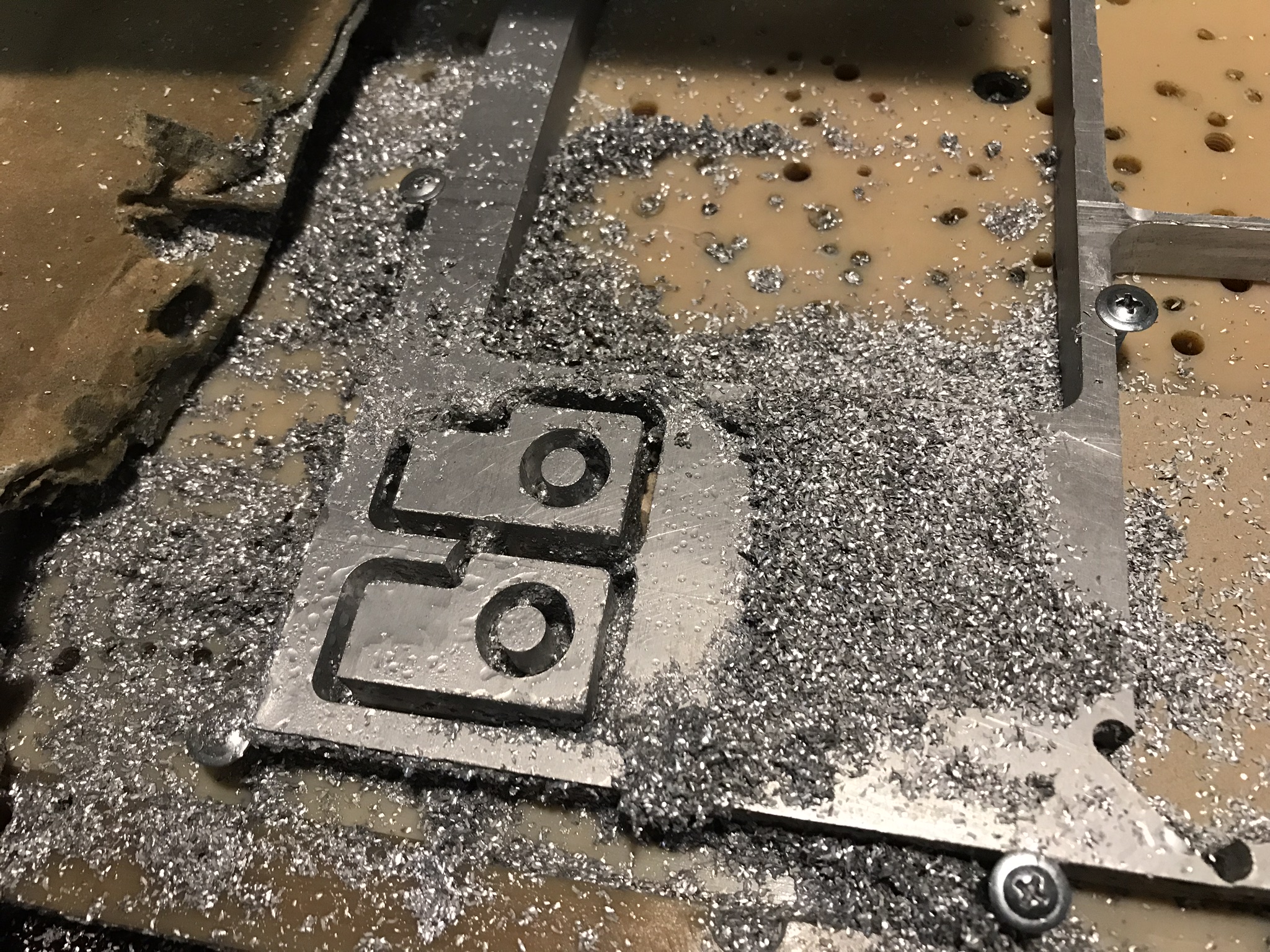

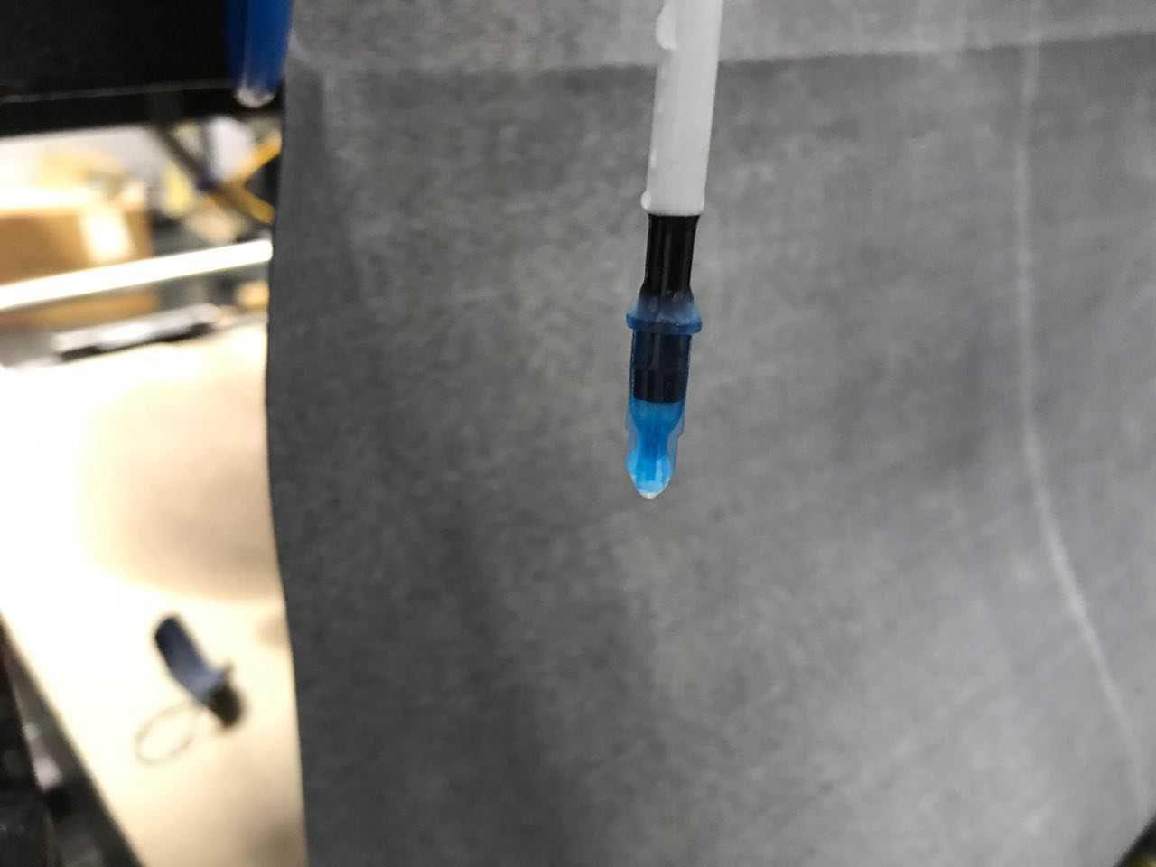

Докладаю - для чистоты эксперимента открутил колбу и дал стечь остаткам из трубки. Что еще забыл сказать - у меня на входе трубки СОЖ стоит от шприца носик с обрезанной иголкой, проходное 0.5 наверное, ограничитель расхода своеобразный.
coolant_2.jpg (3250 просмотров) <a class='original' href='./download/file.php?id=170796&mode=view' target=_blank>Загрузить оригинал (90.74 КБ)</a>
coolant_1.jpg (3250 просмотров) <a class='original' href='./download/file.php?id=170795&mode=view' target=_blank>Загрузить оригинал (44.18 КБ)</a>
С момента октрытия соленоида до первых брызг прошло 7 секунд. Пока думал плохо это или нормально вспомнил - включать подачу СОЖ я буду все равно кнопкой перед запуском программы, а выключается подача автоматом с выключением шпинделя, так что оставлю пока все как есть, тем более обратный клапан опять потерялся :(
