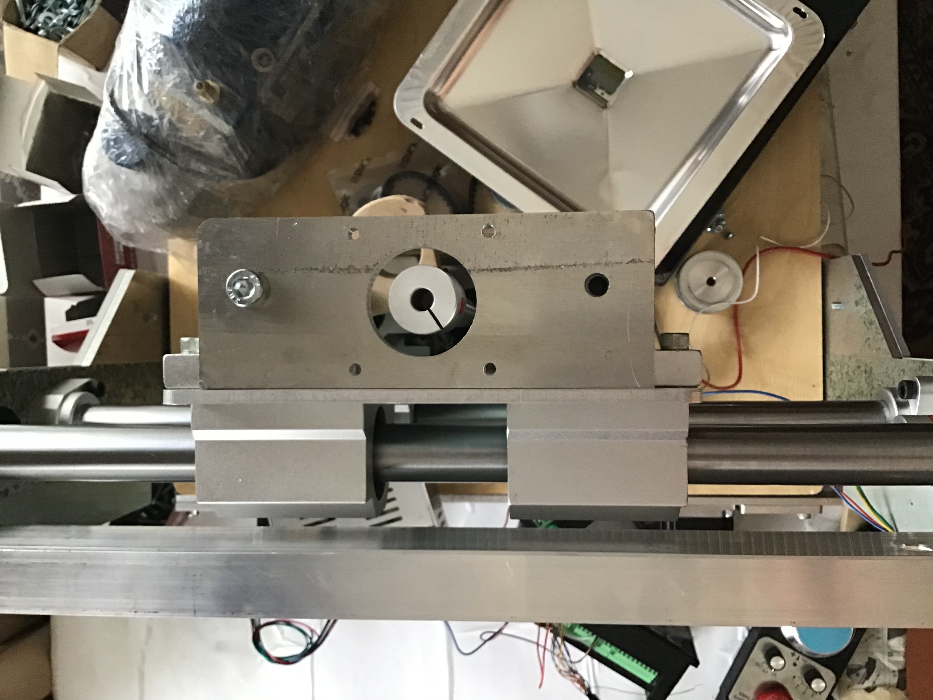

Описание станка, основные характеристики: В гараже скопилось несколько дюралевых обрезков плит размерами 700х70х6 мм., а так же четыре полированных вала диаметром 25мм длиной около метра каждый. Еще остался с прошлого проекта один шаговый двигатель 23HS8430. Не так много конечно было в гараже, но уж очень сильно хотелось собрать станочек, маленький, а то большой стоит на заводе и не всегда удается на нем поработать...
А такого для гаража мне должно хватить, по крайней мере пока... и для тех проектов которые я задумал сделать.

Z на двух коротких линейных подшипниках ???

Тенгель писал(а):Z на двух коротких линейных подшипниках ???
Вообще планировал на 4-х, но ход маловат, но в запасе у меня есть еще два линейных подшипника.

В 6мм плите вполне реально нарезать резьбу М4 в торце. Сделайте какие-нибудь ребра по бокам портала, а то при фрезеровании вдоль портала конструкция будет качаться. На плиту Z тоже можно сбоку прикрутить - меньше гнуть будет.
Можно вид сверху без двигателя и крепежной плиты на оси Z?
Шпиндель как мне кажется сюда 0.8кВт, максимум 1.5кВт - более мощные нагрузить уже не получится.

Чтобы портал не качался я добавил опоры для валов.
К шпинделю склоняюсь на 1.5 кВт но вот какой лучше, воздушного или водяного охлаждения, водяной вроде тише, а к воздушному не надо водяного насоса...
