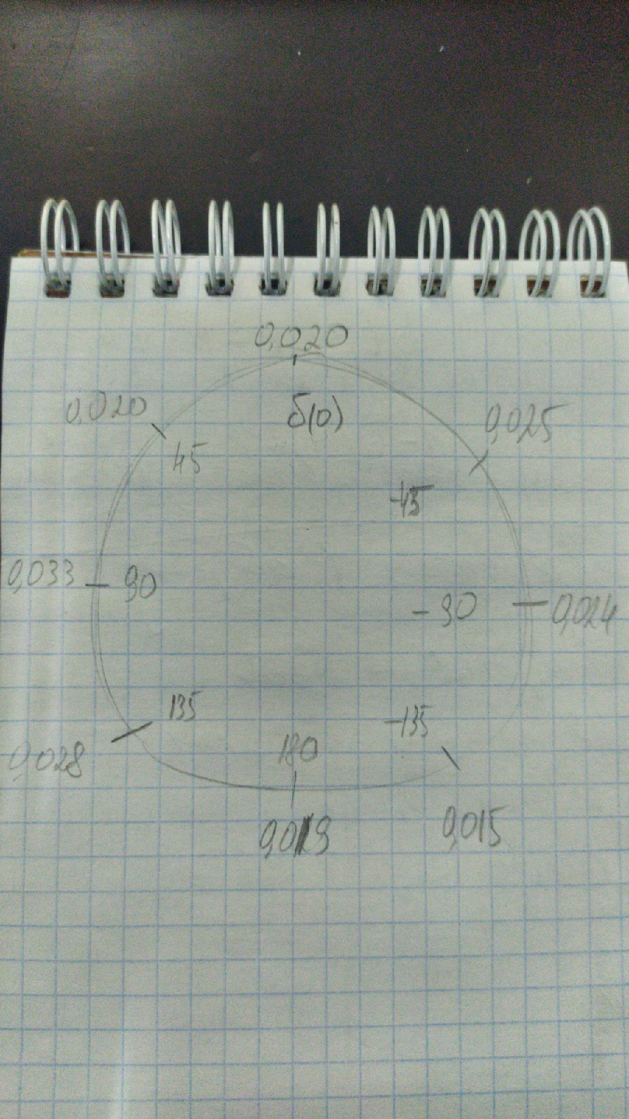

Есть люфты. Люфты не постоянные, прикрепляю фото. Все значения в градусах. Проверил, постановка и снятие с пневматического тормоза на положение патрона не влияет.
Моё расстояние от стола до центра вращения 125мм. Получается, что максимально обрабатываемое изделие 250мм. Люфт на таком диаметре будет от 0,03 до 0,07мм.
Коррекция вносится в параметрах 4 оси MD32450[0]. Я внёс пока что среднее 0,023 градуса. С таким показателем точность работы 4оси на максимальном диаметре составит 0,015мм. Работа компенсации люфтов работает на 4ой оси не совсем корректно. Это по причине особенности 4ой оси. 4 ось выбирает люфт не сразу при реверсе, а уже пройдя от 0,001 до 0,003 градусов. Т.е. я делаю реверс, стрелка на индикаторе смело шагает в обратном направлении, делает от 1 до 3 шагов (по 0,001мм), после чего останавливается, пропускает 15 - 20 шагов (это когда компенсации ещё не было) и продолжает двигаться в своё направлении.
Вопрос по проблеме: Почему люфт непостоянный. Шестерёнка, которая ходит по червячному валу, имеет разные зубы с разными люфтами?

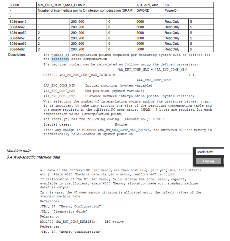

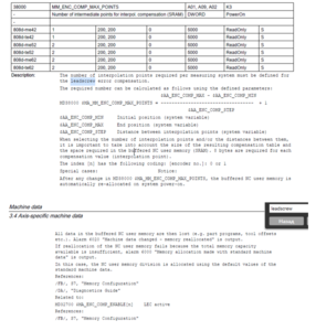

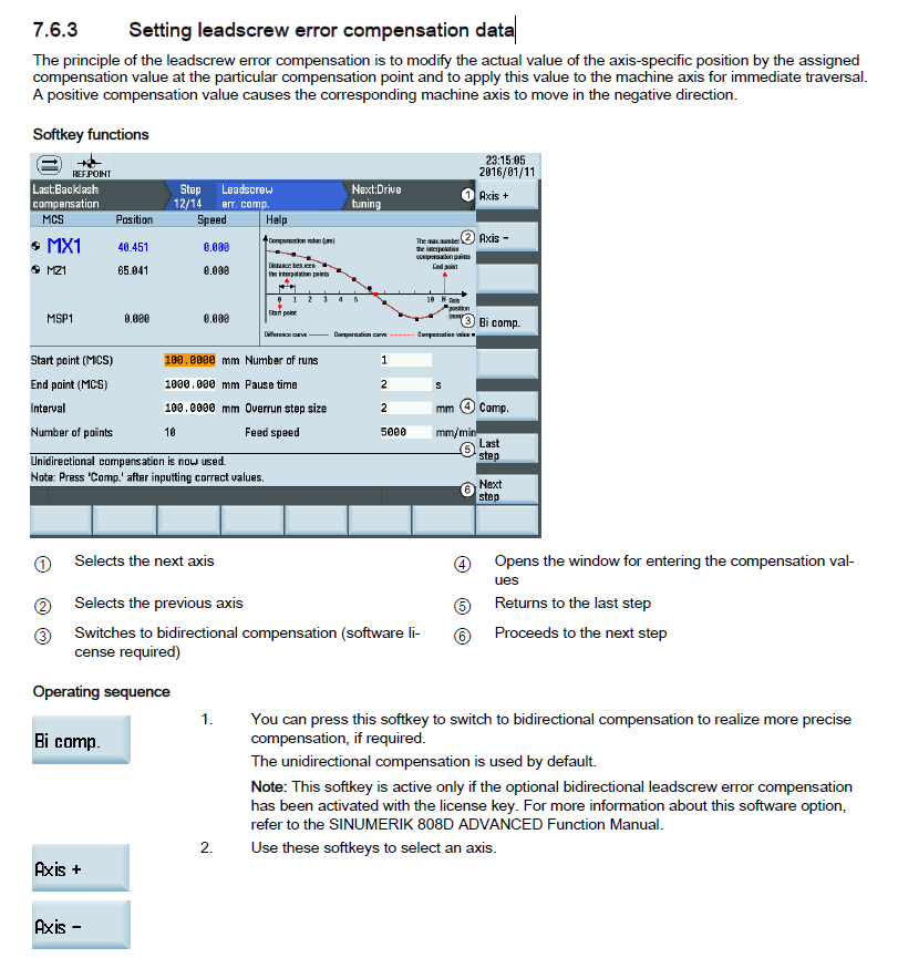

Продолжил изучение компенсации люфта и думал найти, как сделать компенсацию переменной, т.е. в различных положениях поворота иметь различную величину компенсации люфта.
Знаю, что такое есть, потому что при проходе ассистента по настройке станка, он предлагает такую функцию для осей X, Y, Z (фото 1).
В книжке SINUMERIK 808D ADVANCED Parameter Manual (12/2018 издание) нашёл параметр 38000 на английском (фото 2).
Я не знаю, на правильную ли дорожку вышел. Если да, то меня пугает, что в описании написано, что память будет перестроена. На это я не готов, меня одолел страх и инстинкт самосохранения. А если я вышел не на тот параметр, то я не готов тратить время на выяснение этого, и так завозился.
Может эту запись прокомментируют грамотные специалисты по пуско-наладке и всё это в совокупности станет полезной информацией.

aksutov1996 писал(а):думал найти, как сделать компенсацию переменной, т.е. в различных положениях поворота иметь различную величину компенсации люфта
За обедом подумал, что можно это сделать в постпроцессоре. Не вижу в этом проблему, может увидит кто-нибудь другой? Может кто-нибудь знает, что так делают и практикуют?
Я вижу лишь одно, что компенсация будет происходить в рабочей СК, не машинной. Для этого я должен буду во всех операциях и заказах привязываться одинаково, чтоб быть в одном положении относительно машинной СК. Надобности в крутой повторяемости привязки я не вижу. А я, предполагаю, всегда буду привязываться так, что базовый кулачок будет в одном месте (патрон 3ёх кулачковый). А если ситуация будет иной, то я всегда смогу выключить такую компенсацию в пост.процессоре.
Опыта за работой на 4ой оси ещё не имею, поэтому могу не видеть какой-нибудь очевидной проблемы. Нуждаюсь в помощи и взгляде со стороны)

38000 к люфту отношения не имеет это погрешность ходового винта по всей его длине, ну или червяка - без разницы.
Что смутило а перестроении памяти? Просто надо знать процедуру. Если в кратце, то после изменения параметра, влияющего на память ДО перезагрузки делаете архив. Перегружаетесь, естественно теряя содержимое памяти. Затем восстанавливаете архив и все готово. Память перераспределены и ее содержимое восстановлено.
:bender:

Lexxa писал(а):38000 к люфту отношения не имеет это погрешность ходового винта по всей его длине, ну или червяка - без разницы.
Мне представляется, что этот параметр работает также, как и компенсация люфта, только на разном угле поворота вала будут разные значения, и это будет повторяться с каждым оборотом. Мне казалось, что это может подойти.
Lexxa писал(а):Что смутило а перестроении памяти? Просто надо знать процедуру. Если в кратце, то после изменения параметра, влияющего на память ДО перезагрузки делаете архив. Перегружаетесь, естественно теряя содержимое памяти. Затем восстанавливаете архив и все готово. Память перераспределены и ее содержимое восстановлено.
Я побоялся, что перестроение памяти не обратима с помощью архива восстановления)

Люфт проявляется на реверсе хода, а погрешность винта при движении в одном направлении. Это как бы компенсация винта м переменным шагом. При этом у этого винта может быть люфт, компенсируемый отдельным параметром.

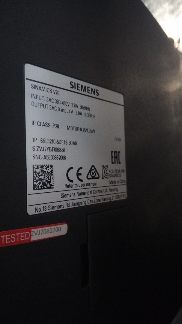

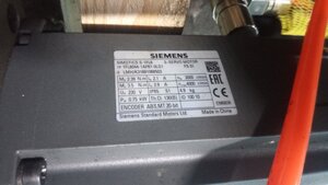

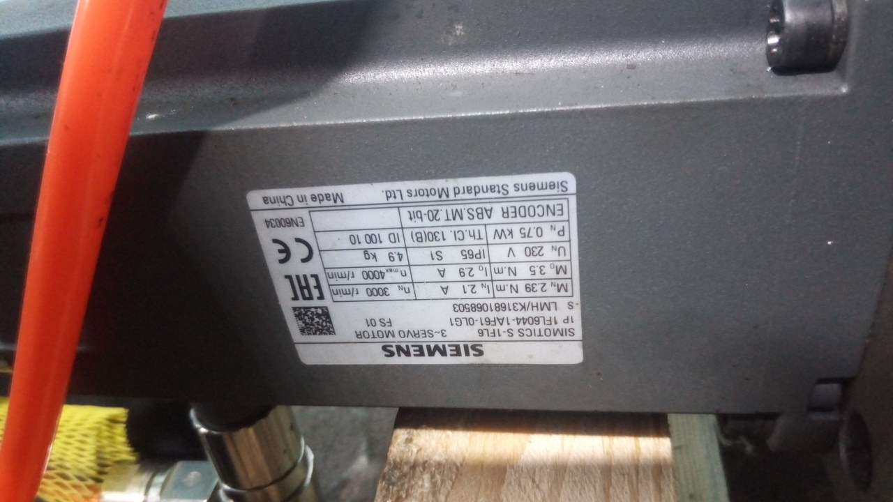

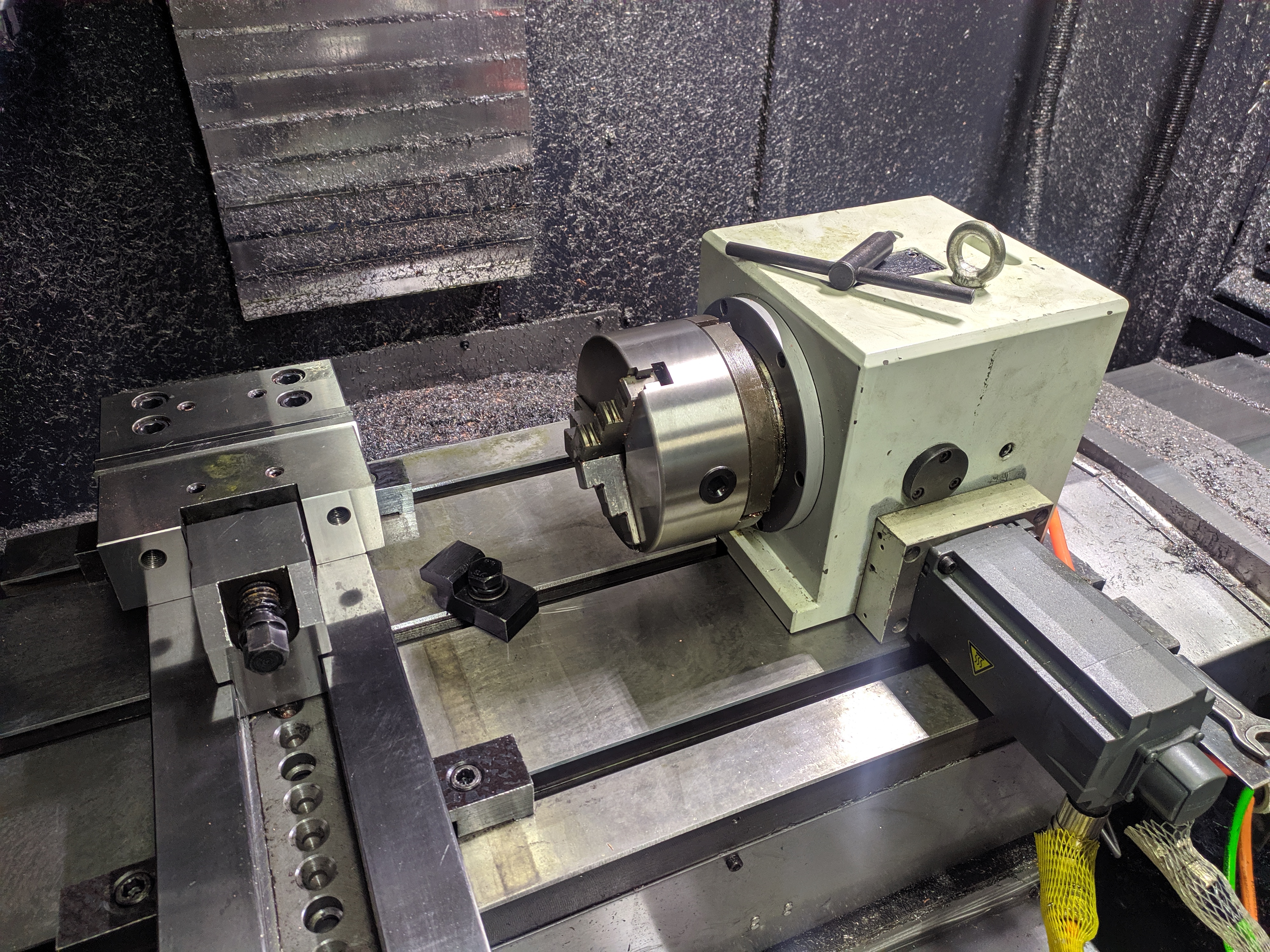

Это снова я) И снова тупик при настройке 4 оси.
В общем работал я с 4ой осью всё это время, но 4 ось использовалась для смены позиционирования. Вроде бы правильно называть такую обработку принято 3+1. А полноценной 4ёхосеовой обработкой (так, чтобы при резании вращалась 4ось одновременно с движением других осей) заниматься не было необходимости.
И вот необходимость есть, а станок не умеет.
Помогите советом.
Дано:
На 4ой оси стоит двигатель SIMOTICS S-1FL6, 0.75kW, энкодер 20бит + 12бит многообор.
Драйвер sinamics V70 (MOTOR: 0.75/1.0kW).
Передаточное отношение 4 оси: 1:90.
Максимальную скорость в настройках 4 оси указал 3600 градусов/минуту (на 4 оси) = 10 оборот/минуту (на 4 оси) = 900 об/минуту (на двигателе). За предел не ушёл.

Но в ситуации с 4ой осью хочется вообще избавиться от этого эффекта.
Существует ли какая-то динамическая настройка этого эффекта притормаживания? Возможно, если исключить притормаживание из всех движений при вращении оА, кроме реверсов, то этого мне будет достаточно.
Следующим шагом в кадрах добавиться координата оZ для фрезеровки конуса и более сложных траекторий. Тут также не должно быть никаких дёрганий.
Рассматривать не спиральную фрезеровку, а фрезеровку кольцами (слоями), не допустимо, нельзя оставить риску на угле перехода.
Также существует вторая проблема, к которой я ещё не приступил:
Существуют ли уже какие-то решения в стойке, чтобы станок понимал на каком радиусе детали находится обрабатывающий инструмент и понимал подачу F не в градусах в минуту, а в мм/мин для определённого расстояния от центра вращения, учитывая дополнительные движения по оХ, У, Z? Или это нужно обеспечить с помощью CAM и постпроцессора?
Заранее спасибо!)
Двигатель.jpg (14004 просмотра) <a class='original' href='./download/file.php?id=192466&sid=f002d47152692a09728e89d5e7776e0d&mode=view' target=_blank>Загрузить оригинал (299.35 КБ)</a>
Драйвер.jpg (14004 просмотра) <a class='original' href='./download/file.php?id=192467&sid=f002d47152692a09728e89d5e7776e0d&mode=view' target=_blank>Загрузить оригинал (163.25 КБ)</a>
4 ось (2).jpg (14004 просмотра) <a class='original' href='./download/file.php?id=192468&sid=f002d47152692a09728e89d5e7776e0d&mode=view' target=_blank>Загрузить оригинал (8.8 МБ)</a>
