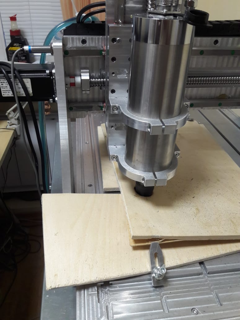

предлагаю суда накидать своих фейлов. Мы все не боги и ошибаемся, хотя некоторые стесняются, но лично я не вижу причин не поделиться ошибками :hehehe:
буду первым наверное с самым тупым фейлом:
IMG-20190828-WA0003.jpg (12712 просмотров) <a class='original' href='./download/file.php?id=170370&mode=view' target=_blank>Загрузить оригинал (83.95 КБ)</a>
и не спрашивайте о чем думал :)

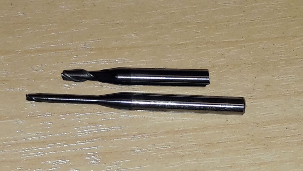

а вот качество китайских фрез:
IMG-20191012-WA0008.jpg (12712 просмотров) <a class='original' href='./download/file.php?id=170371&mode=view' target=_blank>Загрузить оригинал (66.86 КБ)</a>
просто интересно, они как-то умудряются припаять фиговый хвостовик к режущей части?

Мелкие фрезы, до 12мм, обычно цельный твердосплав.
Попробуй на неалмазном наждаке проточить торец... твердосплав еле-еле снимается

попробую, но я удивился, потому что задал станку довольно жесткий режим (хотел потестировать) и вполне ожидал поломки фрезы, но не в этом месте.

Если фреза ломается в цанге, надо менять цангу, там бортик образовался...

тоже подумал об этом.

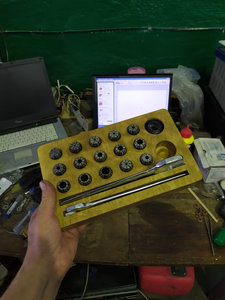

Чтобы не терять ;)

это фигня, вот сломать фрезу в фанере (см. первый пост) и не вытащить ее, а потом использовать эту же фанеру как подложку и сломать вторую фрезу которая волей судеб нашла на обломок первой при окончательном отрезе детали. Вот как так может совпасть?!

коробочки это хорошо, но между ними и инструментом есть непредсказуемый разум человека, а цанга сама себя в коробочку почему то не ложит ;)

Нужно выыработать правило, чтобы в коробочке была только одна свободная дырочка :-D У меня набор инструмента большой. За 7 лет каждодневной работы только одну головку и биту потерял. Потому что правило - пока хоть одно свободное место в кейсе - машина не выйдет из бокса. И второе правило - моим инструментом кроме меня никто не работает :-D

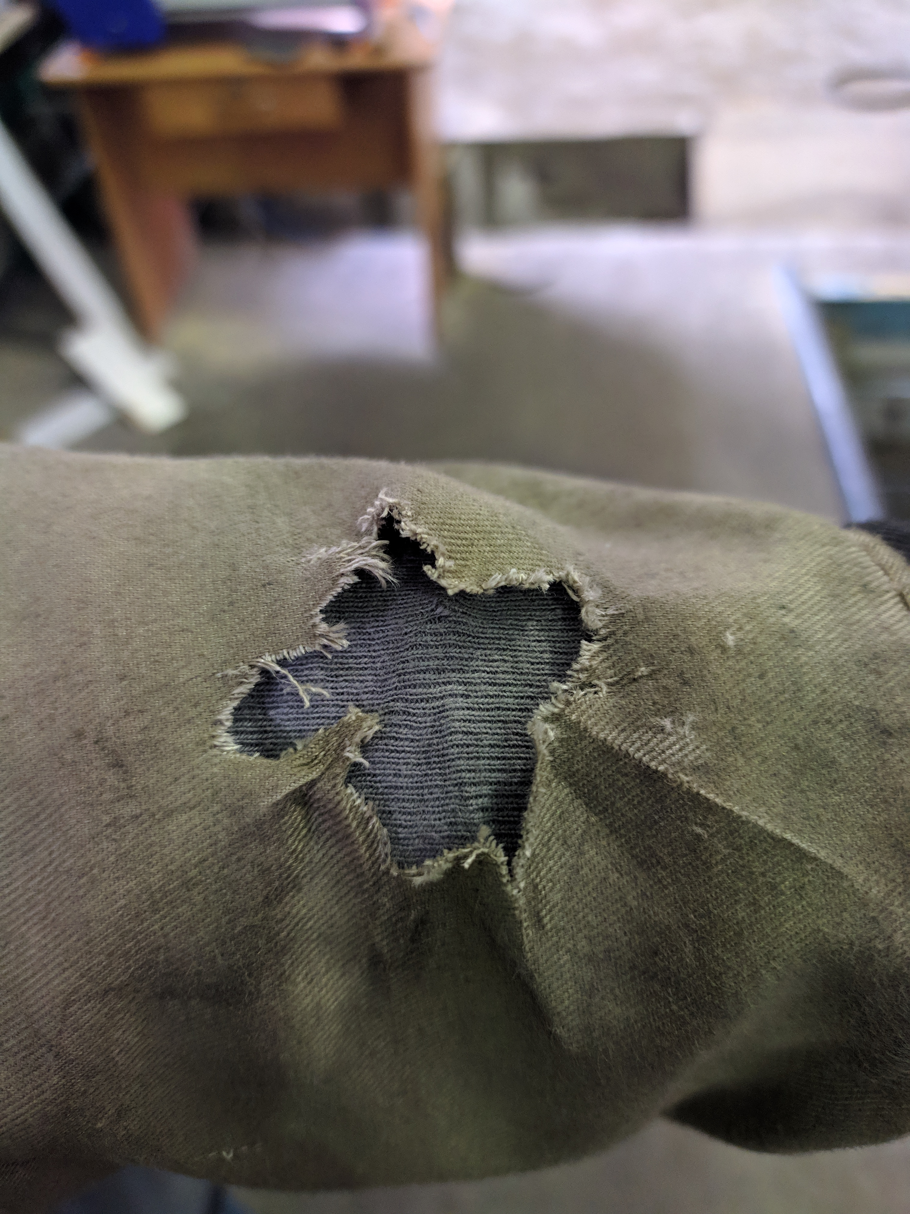

Пример к чему приводит грубое нарушение ТБ. Меня затянуло в шпиндель. Вжжжиииик. Доля секунды и на новой куртке дырка. А всего-то хотел прогреть подшипники и между делом установить заготовку на стол :wik: Легко отделался :)

Фрезу лучше останавливать рукой в перчатке!

тарапица не надо!
повезло однако. Смотрел как-то видосы, там между делом народ целиков в станки затаскивало, ваще жесть.
