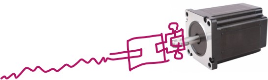

Сообщения: 3310
Re: NEMA 23 с не стандартным валом
shatohingv писал(а): меня не устраивает длинна его вала, мне надо примерно 40 мм однако стандарт данных моделей имеет 21 мм
Если вам не хватает 19мм длины вала движка, как вариант поискать удлиненную муфту ШВП, либо выточить/найти готовый переходник-удлинитель
nema34.jpg (3048 просмотров) <a class='original' href='./download/file.php?id=170216&mode=view' target=_blank>Загрузить оригинал (16.03 КБ)</a>
shatohingv
Сообщения: 35
Зарегистрирован: 21 мар 2019, 21:18
Настоящее имя: German
Сообщение shatohingv »
Идея хорошая, однако если мы берем не гибкую муфту (а нам такая и нужна ), то по характеристикам она может передать момент не более 10 кг/см а у двигателя момент 30 кг/см
Боюсь что такой вариант не совсем вариант, наверное надо обращаться к токарю.
