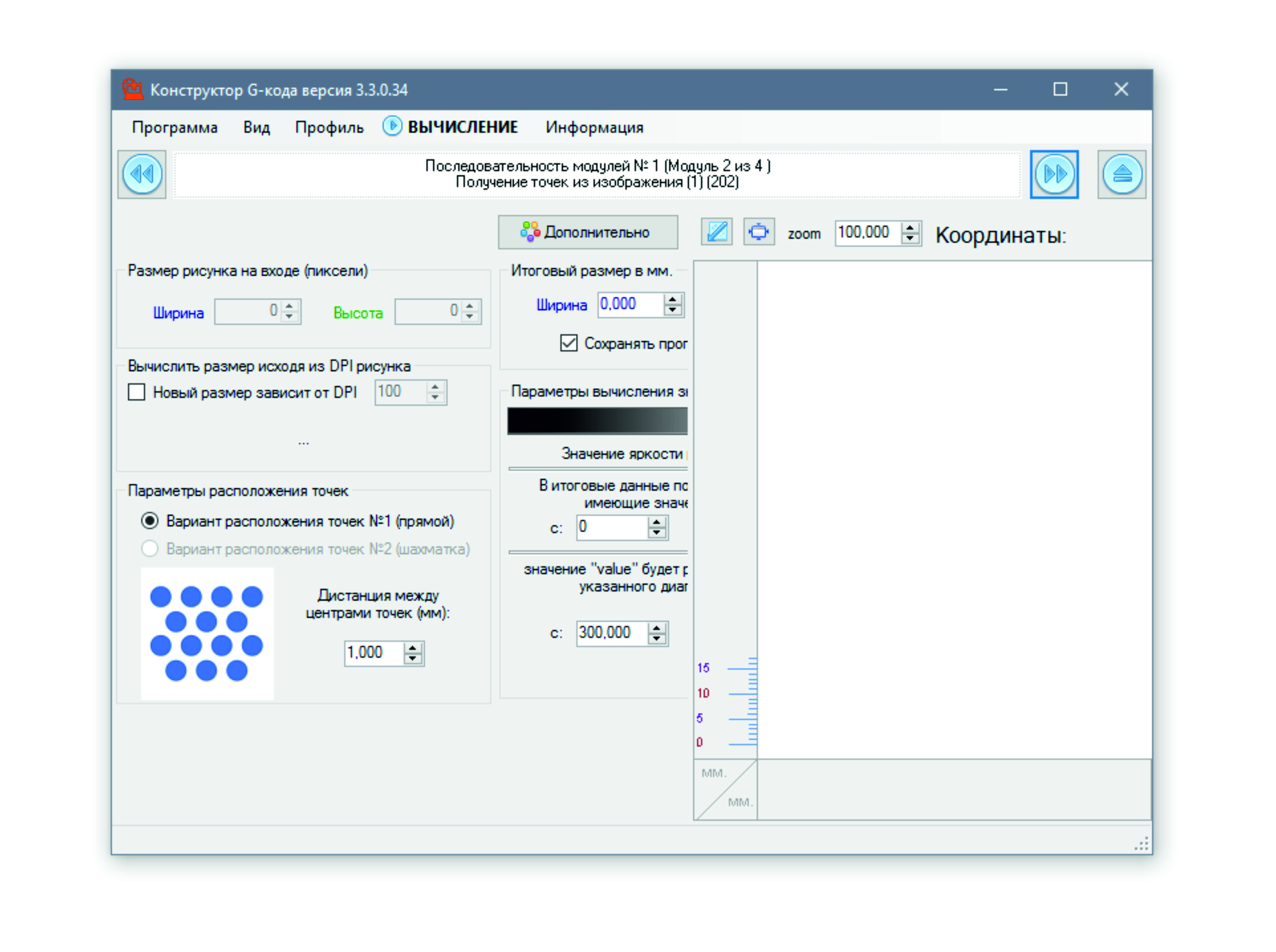

Раньше пользовался 2 версией программы и каждый раз допиливал код вручную, т.к. мой станок режет только по команде G1 причем в КАЖДОЙ строчке с координатами резки, там же надо всё время писать и скорость, а то он её забывает и начинает двигаться по умолчанию. Делал всё это в блокноте автозаменой лол.
А тут! Сразу написал правило чтобы все команды писались в каждой строчке, чтобы можно было задавать точку фокуса (у меня подвижная ось Z), чтобы можно было задавать несколько уровней Z (полезно когда материал кривой или просто не прорезает дно), чтобы можно было сразу задавать число проходов на каждом уровне, чтобы было небо, чтобы был Аллах! Красотища! Во истину джва года ждал!
Единственное что не понял, как работает модуль "202 - преобразование рисунка в точки".
С помощью модуля "Объединение" в по идее можно совмещать в одном файле контуры гравировки и резки и даже двигать их относительно друг друга. У меня иногда сбивалась резка относительно гравировки, т.к. генерирую код в разных программах, совмещаю вручную и накосячить при этом очень легко. Остаётся правда проблема что для резки мне нужно генерировать много проходов с разными фокусами, а для гравировки только один в точке фокуса, но её можно решить позже.
Столкнулся с такой бедой, что вообще не могу получить код для гравировки.
Создал профиль для растрирования графики, сначала загружаю картинку модулем загрузки, преобразую её в градации серого, затем перехожу к модулю получения точек и в результате вычислений ничего не происходит. Если нажать "повторно загрузить данные" появляются размеры, но на окне предпросмотра всё равно пусто. Также пусто и в модуле модификации векторов, там даже размеры не отображаются и в результате генерится пустой код.
Что я делаю не так?
1.jpg (5889 просмотров) <a class='original' href='./download/file.php?id=170203&mode=view' target=_blank>Загрузить оригинал (445.91 КБ)</a>
2.jpg (5889 просмотров) <a class='original' href='./download/file.php?id=170204&mode=view' target=_blank>Загрузить оригинал (535.89 КБ)</a>
3.jpg (5889 просмотров) <a class='original' href='./download/file.php?id=170205&mode=view' target=_blank>Загрузить оригинал (3.15 МБ)</a>
4.jpg (5889 просмотров) <a class='original' href='./download/file.php?id=170206&mode=view' target=_blank>Загрузить оригинал (525.95 КБ)</a>
5.jpg (5889 просмотров) <a class='original' href='./download/file.php?id=170207&mode=view' target=_blank>Загрузить оригинал (460.18 КБ)</a>
Bublegumer писал(а):Единственное что не понял, как работает модуль "202 - преобразование рисунка в точки".
Данный модуль пока не доделал, (похоже забыл его скрыть)......
