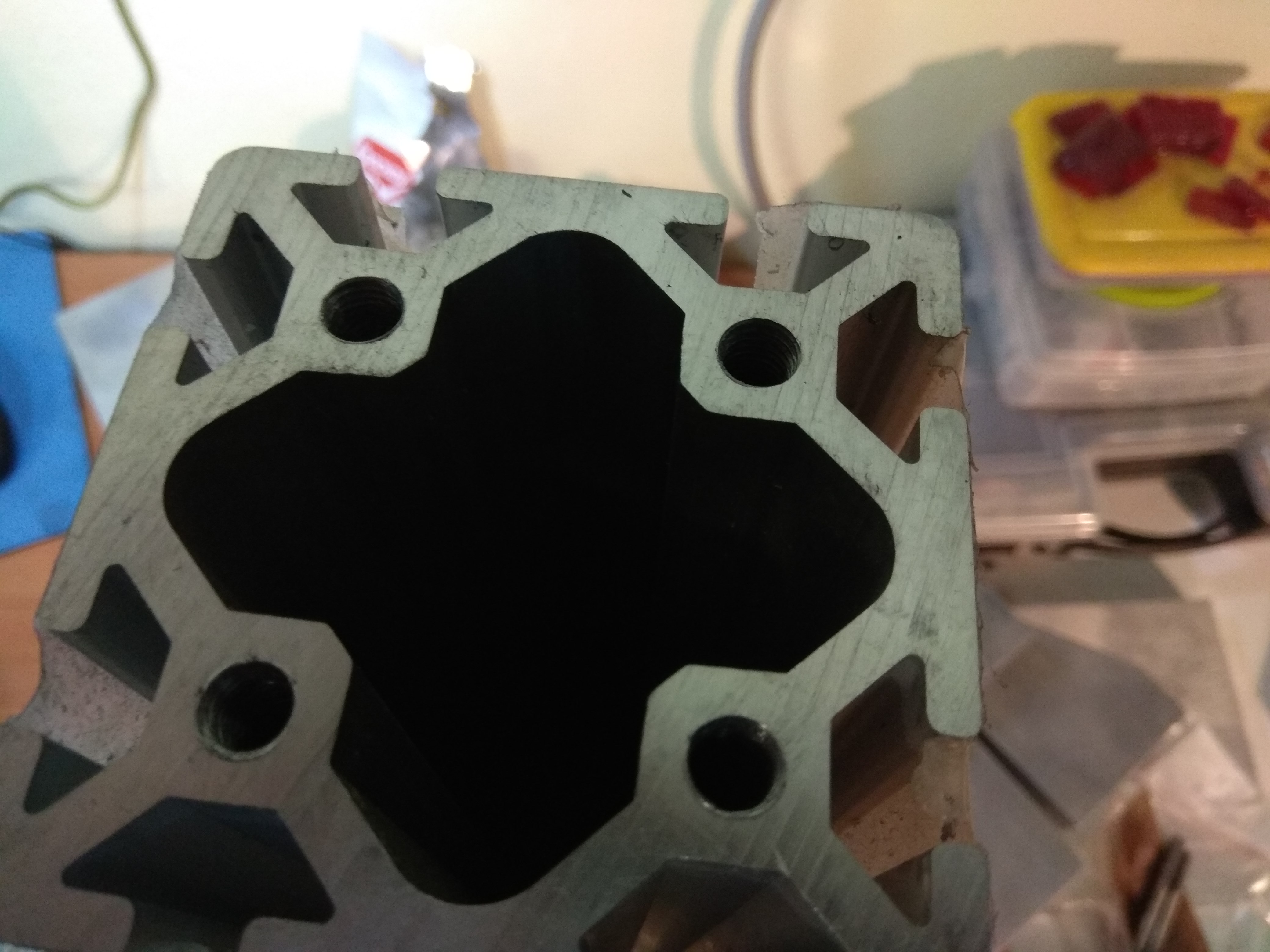

Ищу желающих приобрести совместно профиль 80х80, заказ от 6 метров а надо 3, либо может у кого есть остатки?

Этот вопрос неоднократно возникает в этой теме.
Если топик стартер будет не против, возможно я опубликую где берется профиль 80*80 в количестве 3 метра.
Это конечно выглядеть будет как реклама, но я себе там взял. Мне больше не надо, но может пригодится форумчанам.
Кстати я брал давно, может что уже что поменялось
Re: 400х300х100 открытый проект
пиши где брал. и желательно фото самого профиля с торца.

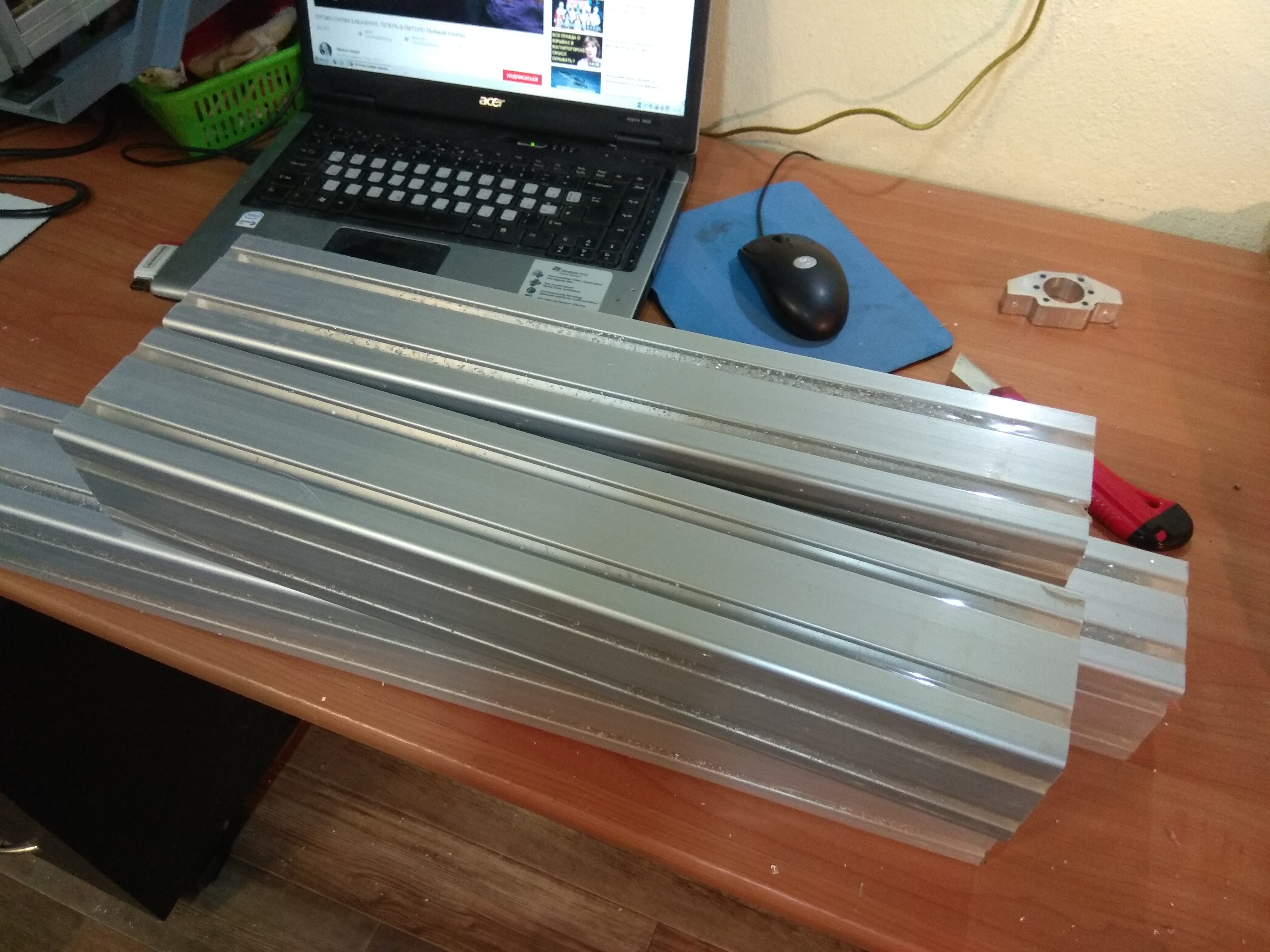

"Профиль по пред заказу."
Пользователь zakatnyi здесь. Алексей из Новосибирска. У него сайт с почтой zav3dprinter собака гмайл.
Тел дам если сами не свяжетесь
Фото вот
IMG_20190108_143220.jpg (5157 просмотров) <a class='original' href='./download/file.php?id=169977&mode=view' target=_blank>Загрузить оригинал (1.7 МБ)</a>

Ну еды палы!
Год назад брал.
Помню что дешевле чем из России.
У меня вопрос был важней что купить порезанные в размер палки, а не 6 метровую балку.
Спросите сами, пожалуйста.
Добавил:
Нашел - 8720 за 2.2 м + доставка.
Но, повторяюсь это старые данные.

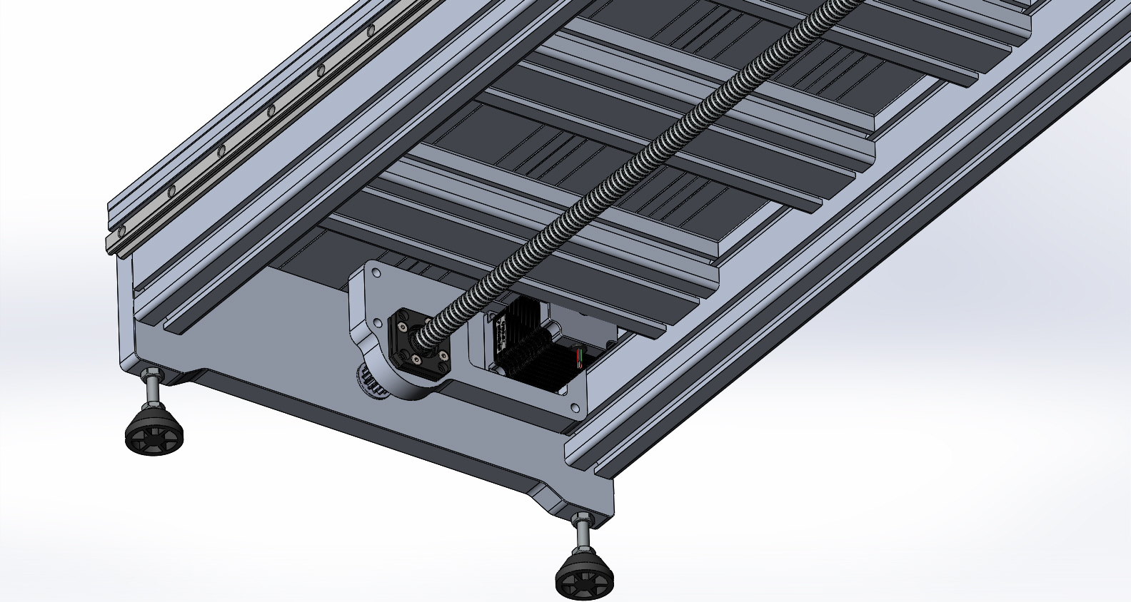

возникла тут развратная идея. а что если засунуть кабельканал в одно место? :freak: вроде должно быть хорошо по идее. одни плюсы лоток ненужен и дерьмо в провода не летит.

frezeryga писал(а):возникла тут развратная идея
хорошая идея ! но планочка нужна, а то долго не протянет ..
какая планочка? и почему не про тянет?

Потому что на боку лежит.

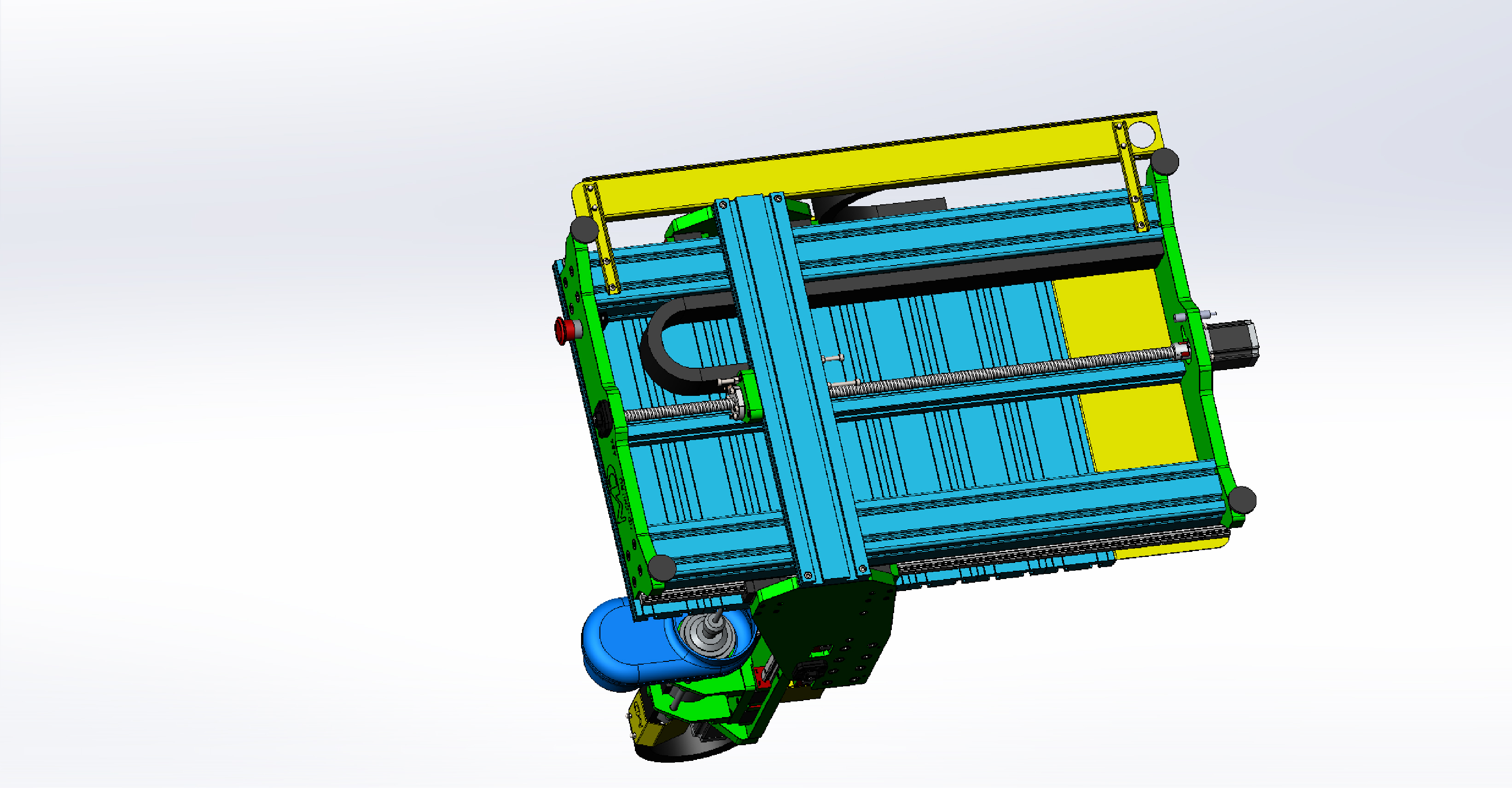

Это еще норм, вот развратная:
Привод икс_2.JPG (4997 просмотров) <a class='original' href='./download/file.php?id=169999&mode=view' target=_blank>Загрузить оригинал (584.75 КБ)</a>
Кабельканал так же планируется под станиной.

frezeryga писал(а):возникла тут развратная идея. а что если засунуть кабельканал в одно место?
Сложно будет провода раскладывать и хомутать. А еще вдруг захочется добавить чего нибудь?
frezeryga писал(а):одни плюсы лоток ненужен
А так ли он необходим если последний нижний нижний сегмент укладчика жестко закрепить?
А почему нет, ты продаёшь конечный продукт и данная реализация будет вполне уместной.

frezeryga писал(а):возникла тут развратная идея. а что если засунуть кабельканал в одно место? :freak: вроде должно быть хорошо по идее. одни плюсы лоток ненужен и дерьмо в провода не летит.
Идея реально хорошая, сам думал как пихнуть. Единственное, будет проблематично дальше провода развести, + доп. короб закрыть их.
