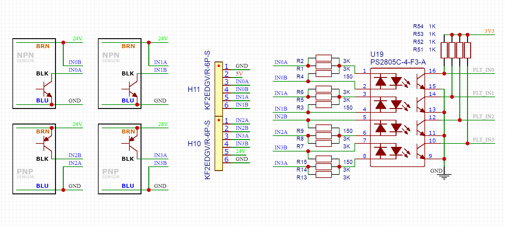

MX_Master писал(а):Добавил по паре резисторов, чтобы мальца рассеять тепло. Номиналы подбирать опытами.
А зачем создавать тепло?
Входы с широким диапазоном напряжений делают с источником тока.
Напримкр так :
SSR_input2.png (2059 просмотров) <a class='original' href='./download/file.php?id=169864&mode=view' target=_blank>Загрузить оригинал (15.28 КБ)</a>
SSR_input.PNG (2059 просмотров) <a class='original' href='./download/file.php?id=169863&mode=view' target=_blank>Загрузить оригинал (96.44 КБ)</a>
SSR_input3.PNG (2059 просмотров) <a class='original' href='./download/file.php?id=169865&mode=view' target=_blank>Загрузить оригинал (89.98 КБ)</a>
Вот здесь хорошо описано как работает
https://electronics.stackexchange.com/q ... n-24v-3-3v
Индикаторный светодиод для входа датчика можно поставить последовательно с оптроном - получиться порог по напряжению помехи
больше 3V и индикация
Минус таких схем - отднополярное включение.

MX_Master писал(а):Однополярность :cry:
Решается диодным мостиком.
Тогда из схемы с полевиком можно выкинуть диод и красота не пострадает.

Сообщения: 9116
Re: Плата развязки для LinuxCNC (Ethernet + STM32)
А зачем вообще делать цифровые входы, которые реагируют на любую полярность? Причем одинаково реагируют?
calabr
Сообщения: 937
Репутация: 146
Настоящее имя: Calabr
Откуда: Киев
Сообщение calabr »
MX_Master писал(а):Я думаю, что извне или при правильном/неправильном подключении NPN/PNP датчиков.
От неправильного подключения можн защититься просто диодом, а лучше зенером в параллель, заодно и от перенапряжения защита,
Если у нас питание датчика с другой полярностью - можно просто проводки поменять на входе - в принципе земли объединять не обязательно.
Если пользователь подключает и попутал полярности - у нас есть защита от дурака, а он пусть учит матчасть. IMHO

Сообщения: 7490
Давайте перейдём к слайдам с примерами подключения :) А там уже видно будет.
Допущены ли какие-то ошибки при подключении?
