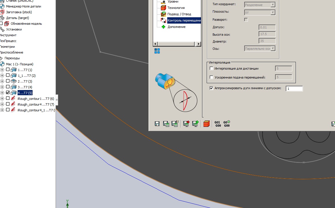

Другая беда.
Использовал для контурной обрезки стратегию " по спирали"
Получил "граненный" край.
Думал на LinuxCNC
Но увеличил фрагмент на визуализации УП в SolidCam увидел эти грани.
Где "копать"?
граненая обработка.jpg (5576 просмотров) <a class='original' href='./download/file.php?id=169008&mode=view' target=_blank>Загрузить оригинал (95.79 КБ)</a>
Re: SolidCAM
увеличить качество визуализации, либо вывод УП дугами сделать. либо контур - контроль перемещений - аппроксимация дуг линиями с допуском 0,001, но это не советую, если для контура обрезки еще прокатит, то для длинной УП значительно утяжеляется сам файл
Re: SolidCAM
Смотри что выводит в g коде , а не картинки с проги :)

Качество фрезеровки не должно зависеть от качества отображения модели (пмсм).
в коде уп основной объем это линейная интерполяция а конце проход на круговой интерполяции.
УП

1240 писал(а):У меня вопрос:
Влияет ли постпроцессор на визуализацию в SolidCam?
В принципе всё достаточно правильно: я не могу получить спираль с помощью круговой интерполяции.
Как уменьшить степень "огранки"?
Пост не влияет на визуал он нужен только для конвертирования траектории в код УП)
В настройках траектории "Контроль перемещения" есть такая галка как Апроксимация дуг линиями, сними ее и УП должна выводится дугами!
Если у тебя станок хоббит то возможна огранка у тебя получается из-за того что его привода или их настройка не позволяет отрабатывать УП в полной мере на той подаче которая у тебя указана в УП F3000 и он делает микро остановки , в точках линейной интерполяции с которой у тебя выведена УП!

станок отрабатывает УП достаточно точно.
Галки не было.
Я её поставил и задал точность 0,01
огранка ушла
граненая обработка-1.jpg (5538 просмотров) <a class='original' href='./download/file.php?id=169026&mode=view' target=_blank>Загрузить оригинал (93.89 КБ)</a>
поставил точность 1
огранка появилась
граненая обработка-2.jpg (5538 просмотров) <a class='original' href='./download/file.php?id=169027&mode=view' target=_blank>Загрузить оригинал (134.49 КБ)</a>
если убрать птичку, будет огранка и последним проходом круговая интерполяция
граненая обработка-3.jpg (5538 просмотров) <a class='original' href='./download/file.php?id=169028&mode=view' target=_blank>Загрузить оригинал (75.34 КБ)</a>
Спасибо всем участникам, у самого даже и мыслей бы не было, где какую птичку снимать/ставить или вводить доп настройки.
