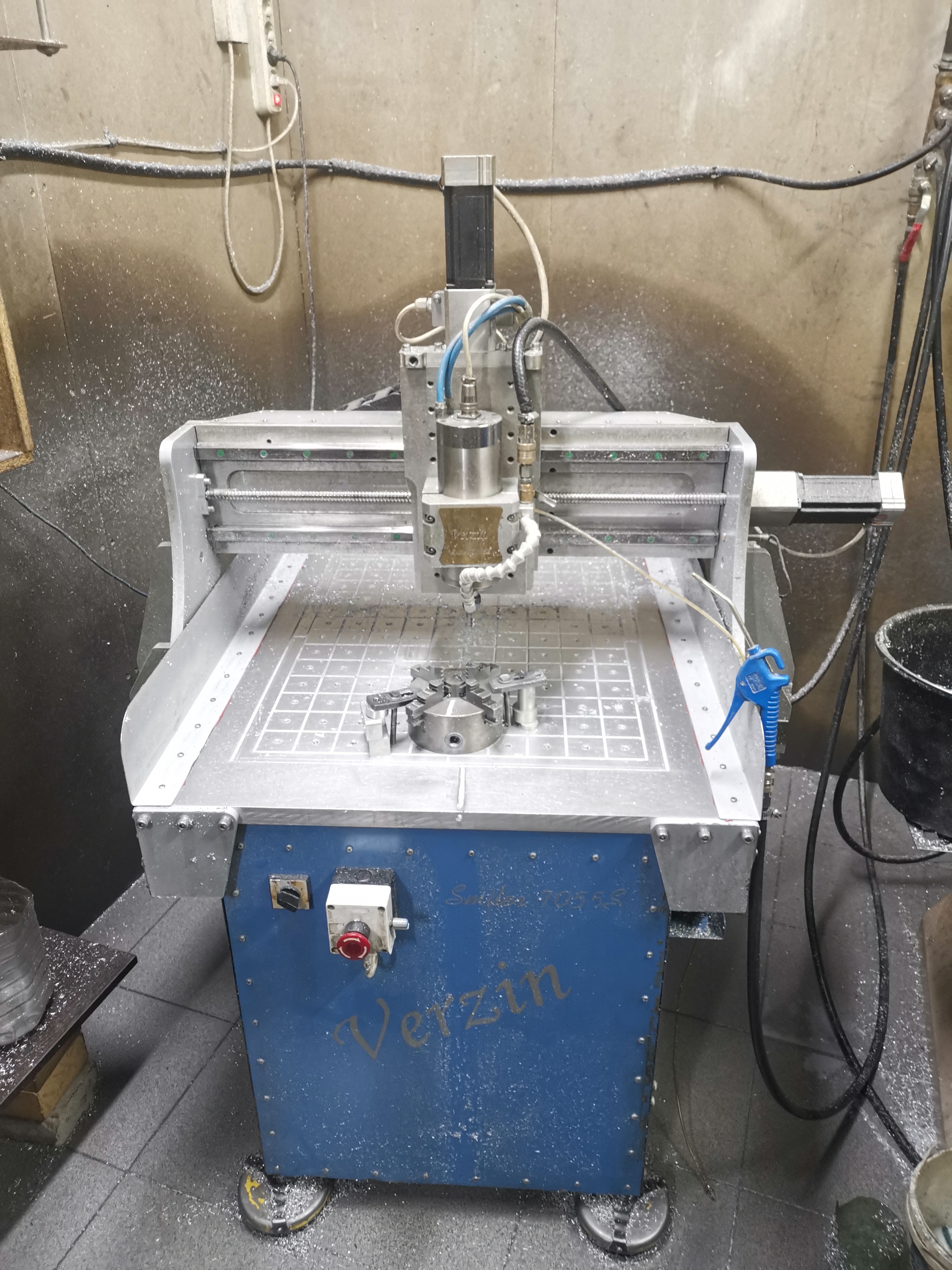

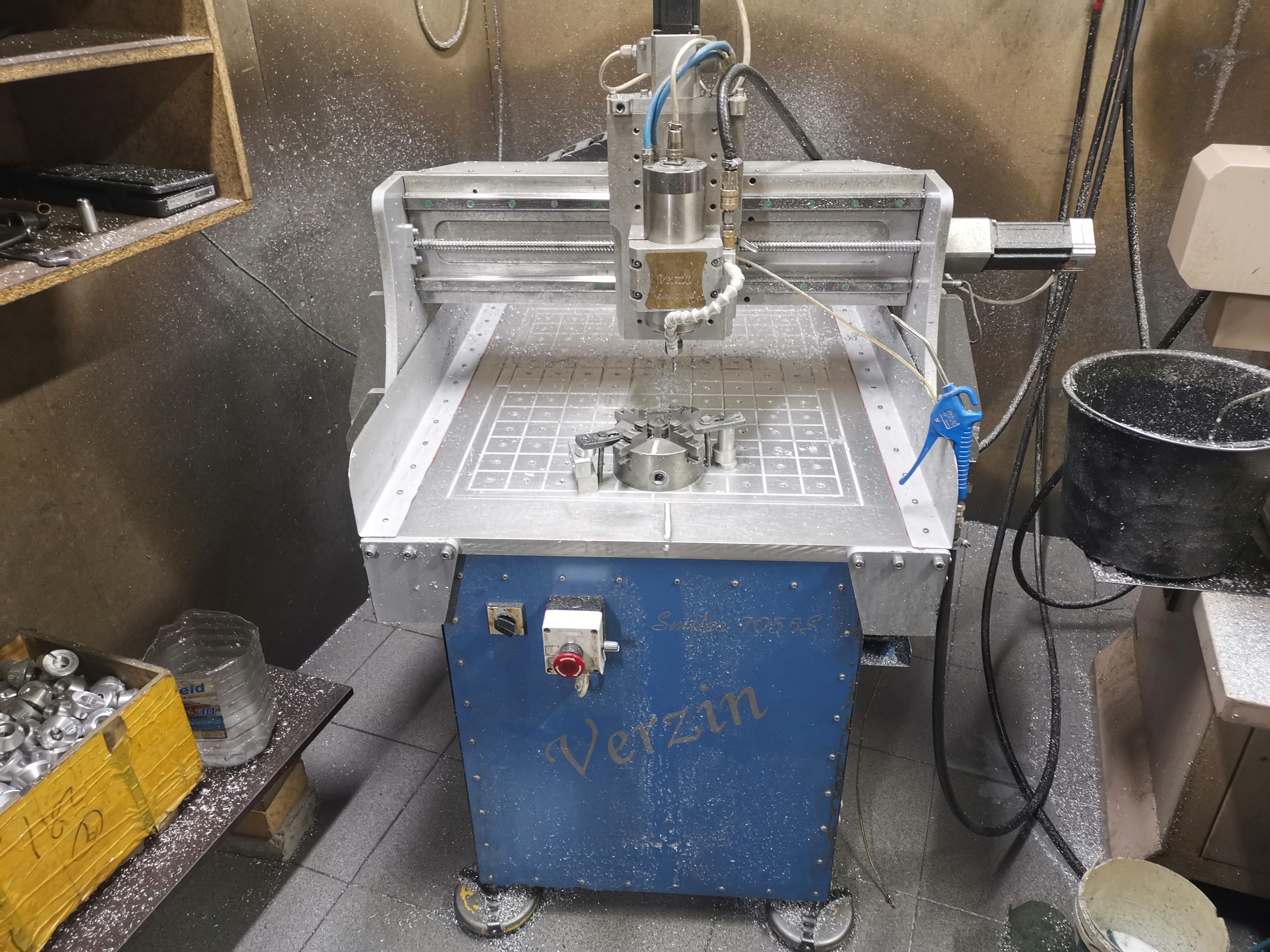

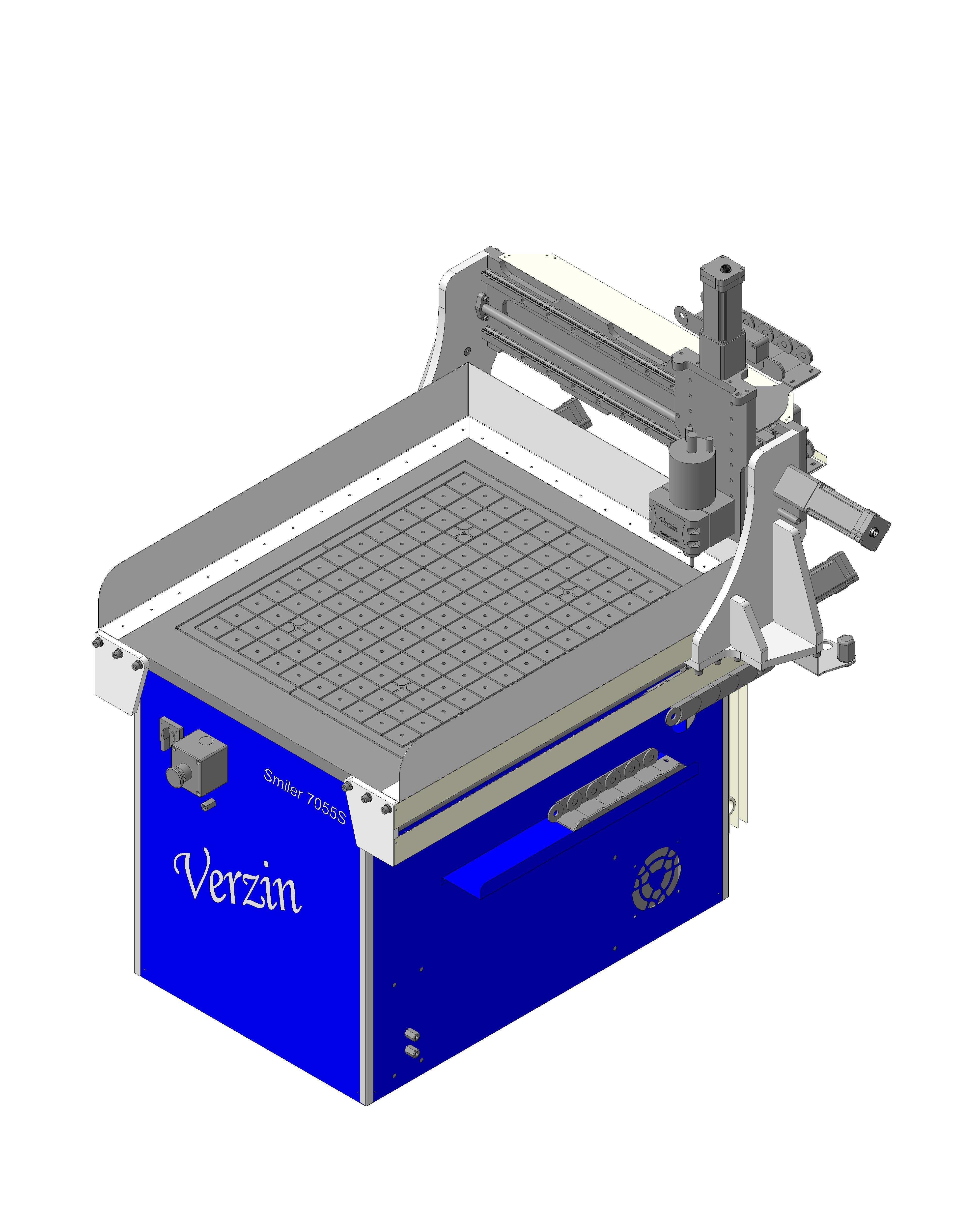

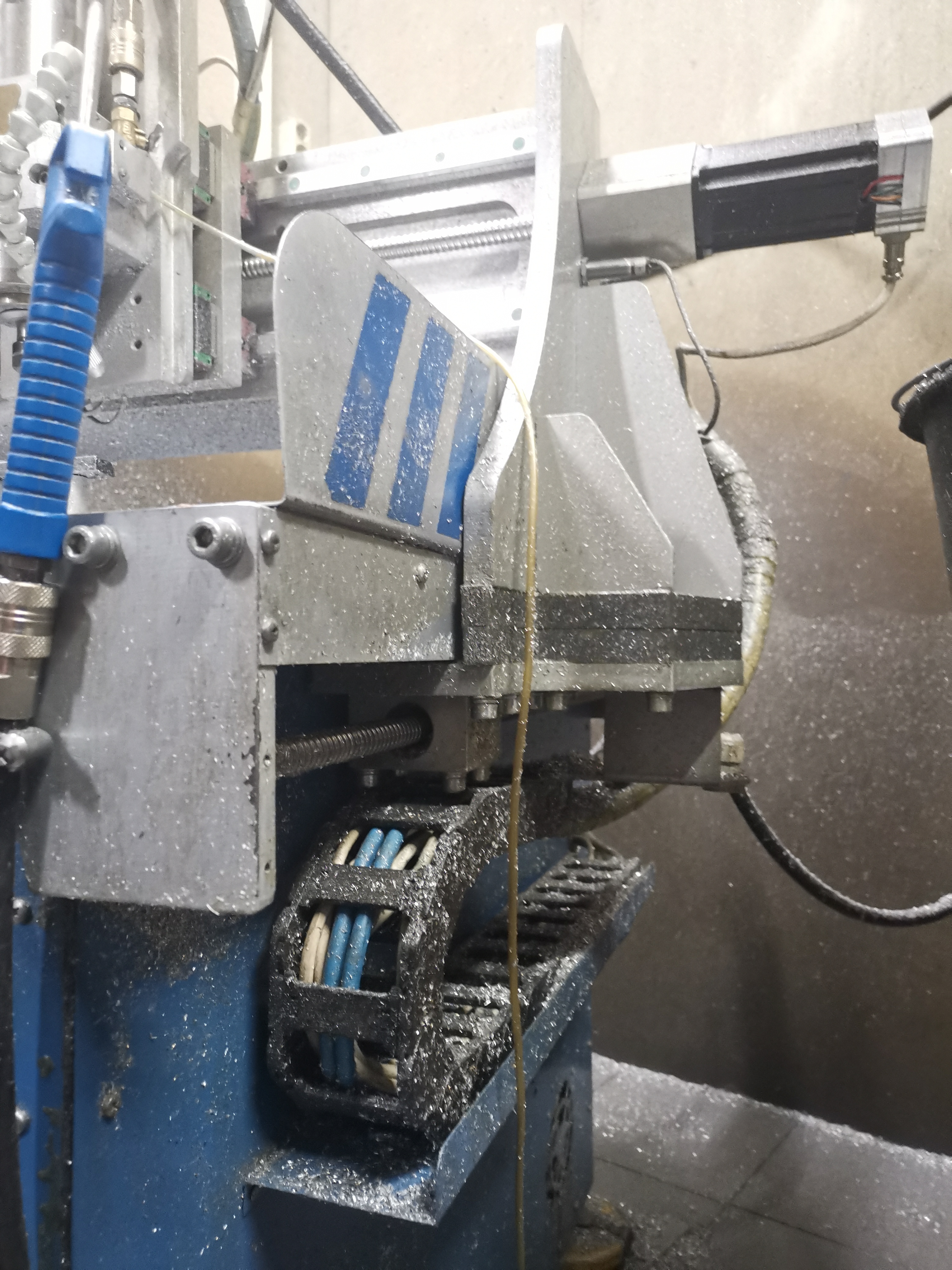

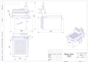

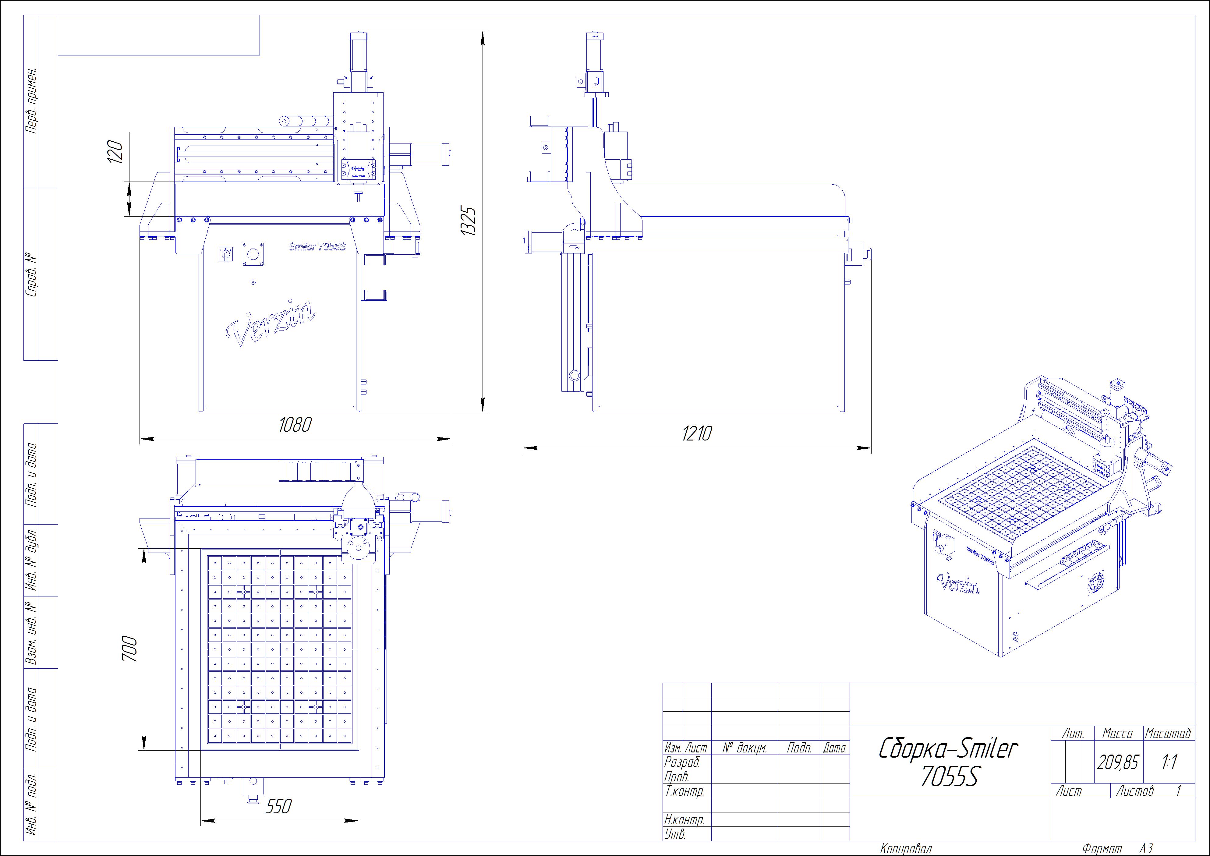

Станок фрезерно-гравировальный с ЧПУ Verzin «Smiler» 7055S
Габариты рабочего поля
700х550мм
Шпиндель 1,5кВт, 24000об/мин
Шаговые двигатели
Контроллер Пурелоджик, подключается через Ethernet/LAN
Цена 250т.р. нал(возможна продажа от организации)
Станок исправен, подключен, сейчас он работает, можно прийти осмотреть его для покупки.
Причина продажи: модернизация производственного участка компании
Доставка как самовывоз или ТК
Санкт-Петербург
Фото станка, более качественные, вскоре добавлю.

Технические характеристики:
Параметры Ед.изм. Значение
Рабочее поле станка
Ось Y(вперед/назад) мм. 700
Ось X(вправо/влево) 550
Ось Z(вверх/вниз) 110
Привод по осям
Ось Y- ШД, nema 23 А 4
Ось X- ШД, nema 23 А 4
Ось Z- ШД, nema 23 А 4
Габариты рабочего стола станка
Длинна мм. 1000
Ширина мм, 800
Кол-во секций вакуумного стола шт. 4
Резьба монтажных отверстий - М8
Направляющие
Ось Y-рельсовая направляющая 20
Ось X-рельсовая направляющая 16
Ось Z-рельсовая направляющая 16
ШВП
Ось Y-(диаметр/шаг 16/5
Ось X-(диаметр/шаг) 16/5
Ось Z-(диаметр/шаг) 16/5
Скорости перемещений, точность
Скорость холостого/рабочего хода ось Y/X/Z мм./мин. до 8000
Дискретность позиционирования мм. 0,01
Повторяемость мм. 0,05
Тип концевых датчиков
Ось Y/X/Z бесконтактный
Кол-во осей шт. 3+2

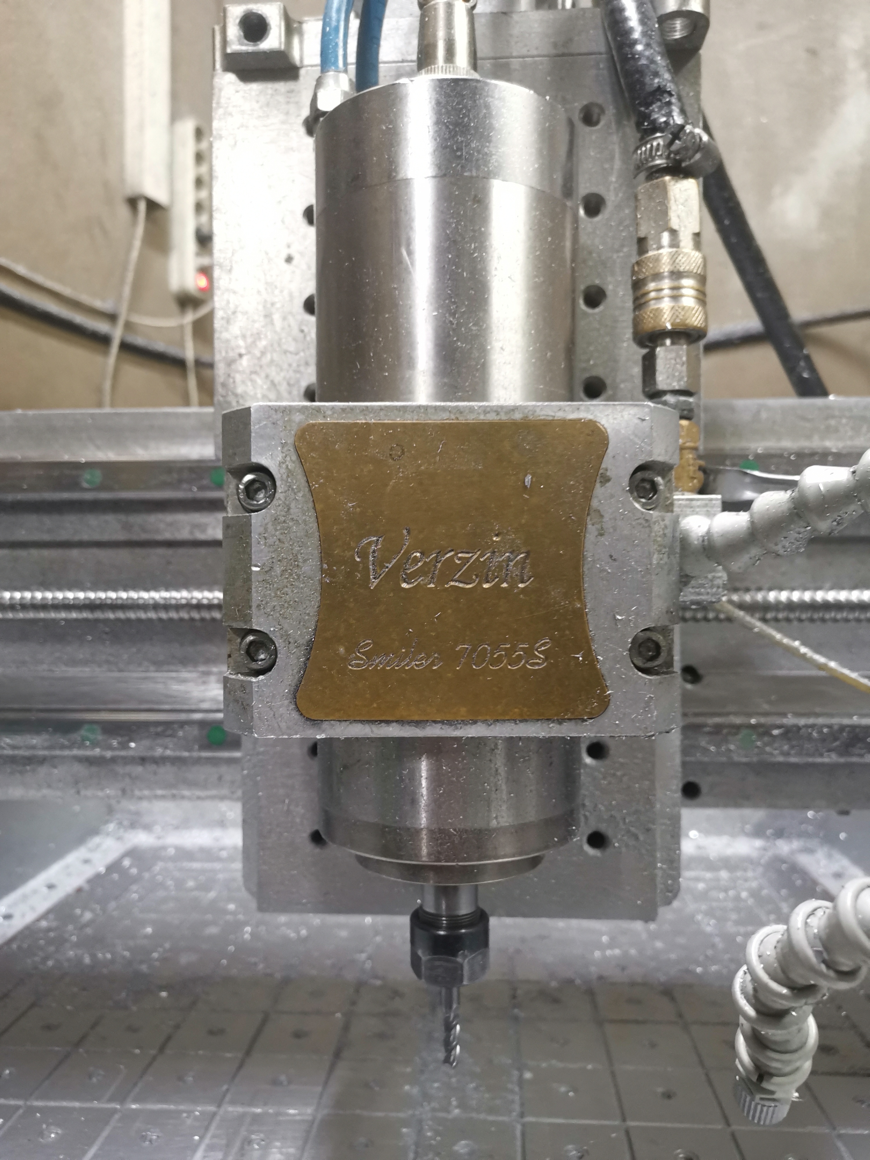

Шпиндель
Мощность кВт. 1,5
Цанга ER-16 мм. 1-10
Частота вращения об./мин. 8000-24000
Питание станка электричеством
Напряжение питания В/Гц ~220/50
Мощность потребления кВт. 2
Масса, габариты
Длинна/ширина/высота станка в сборе мм. 1000/950/1350
Масса нетто кг. 195
Уровень шума
В режиме гравирования дБ. до 50
В режиме фрезерования дБ. до 70

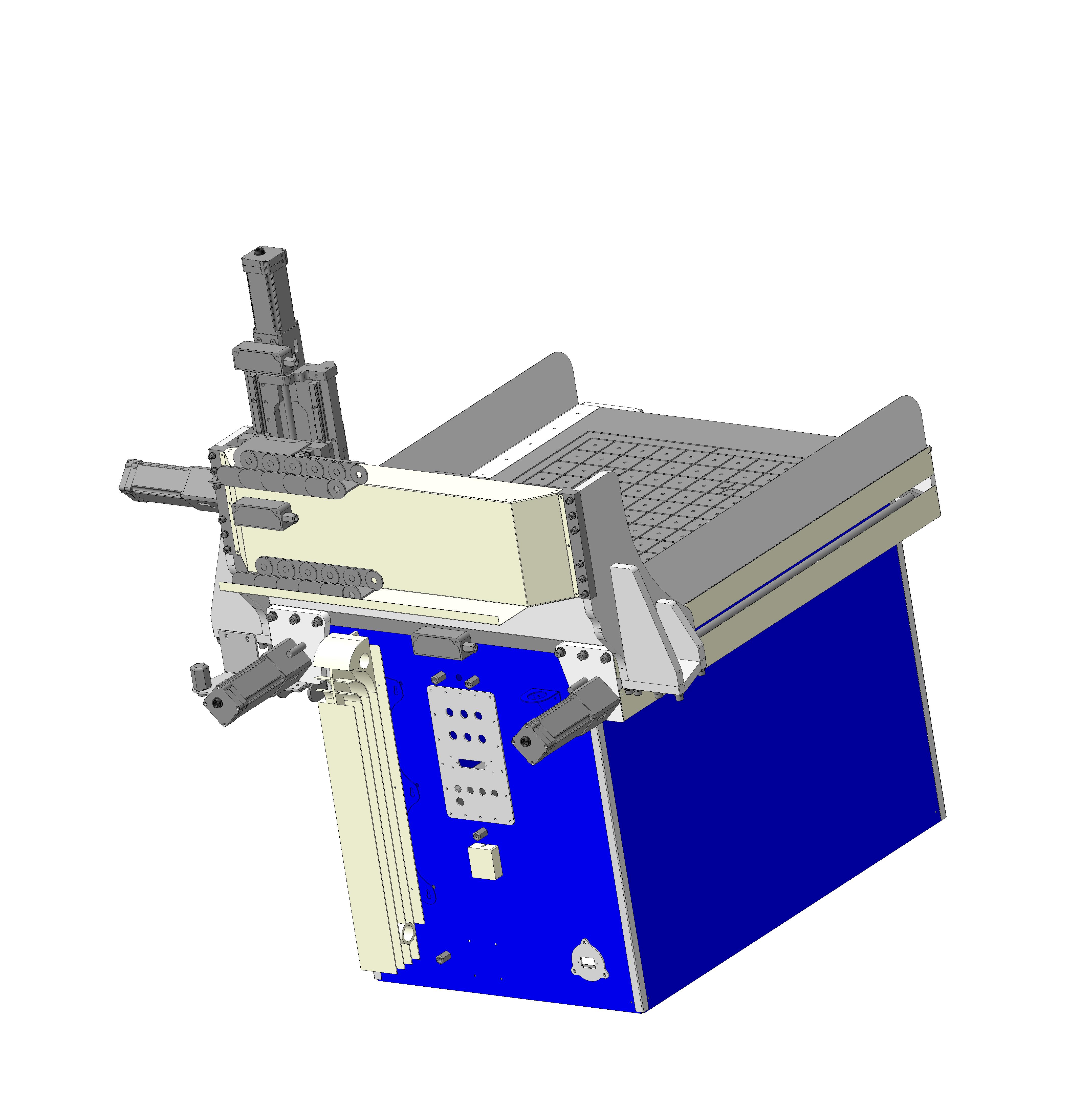

Описание опций станка:

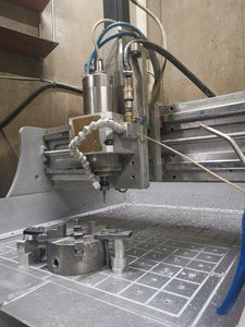

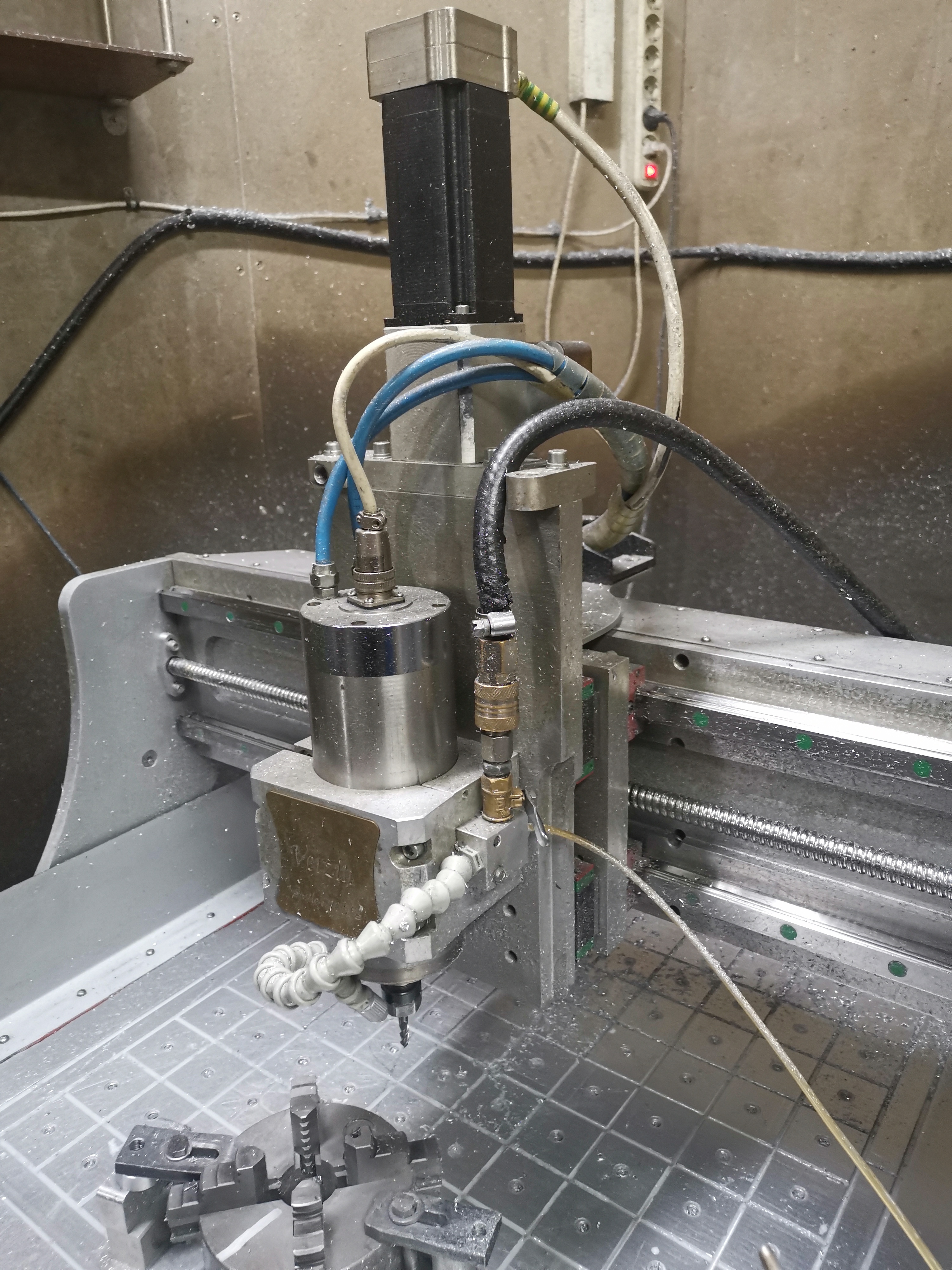

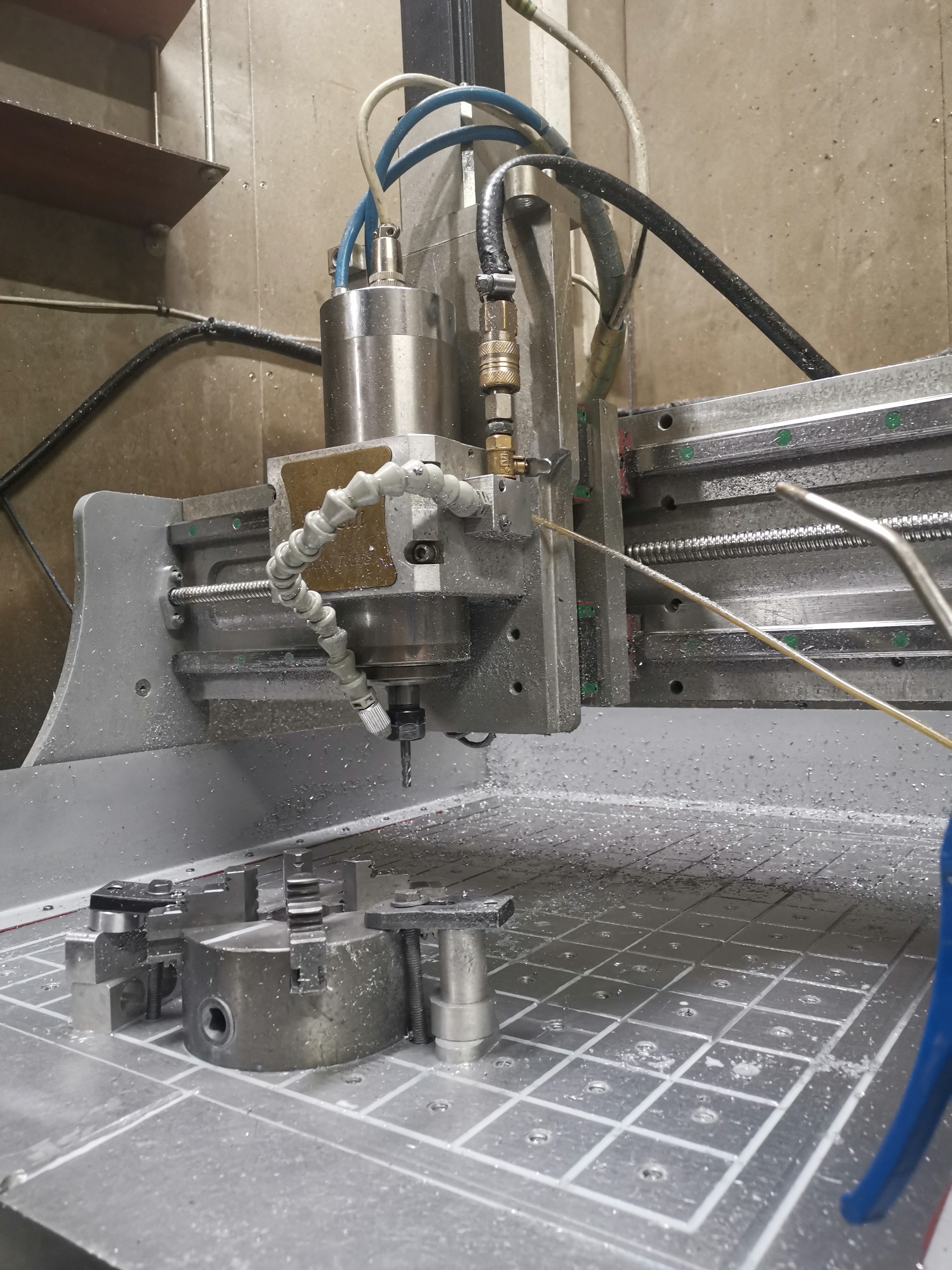

За основу стола станка взята алюминиевая(Д16)плита толщиной 25мм, на которой размещена система монтажных отверстий, так же на столе присутствуют «карманы» продольного и поперечного направления для укладки специального герметизирующего жгута, следовательно данный стол можно использовать как вакуумный, т.о. данная плита станка является комбинированным-вакуумным столом, что несомненно является удобным и универсальным инструментом по обеспечению надежной фиксации заготовки/оснастки на столе станка.
Станок позволяет производить одновременную 6-ти осевую обработку (при наличии надлежащего ПО и дополнительного оборудования)
На задней части станка размещена многофункциональная панель с разъемами – расширяющая возможности станка, а так же на каждой из трех осей имеется монтажная коробка, для удобства электропроводки.
Назначение разъемов многофункциональной панели:
 Air out-1 логический воздушный выход (до 8 атм.)
Данный воздушный выход представляет собой один воздушный канал, который может программно изменять свое состояние открыт/закрыт.
К примеру: эта функция может найти применение для подачи воздуха, через воздушные шланги, в область реза, для обеспечения более качественного реза
 Logic air out1/2-2 логических воздушных выхода (до 8 атм.)
Данные воздушные выходы представляют собой два воздушных канала один из которых открыт (канал 1), а другой закрыт (канал 2). Программно можно задать команду, чтобы канал 1 в нужный промежуток времени изменил свое состояние из «открыт» в «закрыт», а канал 2 соответственно примет значение «открыт». Состояние канала 1 и канала 2 не может совпадать друг с другом, только - канал 1открыт/канал 2закрыт или канал 1закрыт/канал 2 открыт.
К примеру: эта функция позволяет управлять пневмоцилиндром, шпинделя с автоматической сменой инструмента.
 Logic inp/out DB-50-Вспомогательный слаботочный разъем
На данный разъем могут быть заведены такие сигналы как:
10 входных сигналов (не более 40В,30мА)
16 выходных сигналов (не более 40В,30мА)
Выходные сигналы с 6 управляемых реле (не более 220В/0,15А)
Другие какие либо электрические сигналы, током не более 0,15А
К примеру: подсоединить к разъему кнопку, по нажатию которой будет активирован логический воздушный выход(Air out), тем самым стружка будет сдута с области реза.
 Logic inp/out 1,2,3 - Вспомогательные силовые разъемы
На данный разъемы могут быть заведены такие сигналы как:
Входных сигналов (не более 40В,30мА)
Выходных сигналов (не более 40В,30мА)
Выходные сигналы с управляемых реле (не более 220В/5А)
Другие какие либо электрические сигналы, током не более 5А
К примеру: подсоединить к разъему управляемое питание вакуумного насоса, пылесоса и т.д.
 Power axis A -Разъем подключения 4 оси
К данному разъему, подключается питание шагового двигателя поворотной оси станка (ось A), ток не более 5А
 Power axis B - Разъем подключения 5 оси
К данному разъему, подключается питание шагового двигателя поворотной оси станка (ось B), ток не более 5А
 inp/out - Разъем подключения датчиков осей А/B
К данному разъему подключается, вспомогательные сигналы осей А и B.
К примеру: включение внешнего тормоза, подключение концевых выключателей данных осей и так далее. Значение тока не должен превышать 3А.
Smiler 7055S.jpg (2465 просмотров) <a class='original' href='./download/file.php?id=169757&mode=view' target=_blank>Загрузить оригинал (959.8 КБ)</a>
Smiler 7055S-1.jpg (2465 просмотров) <a class='original' href='./download/file.php?id=169758&mode=view' target=_blank>Загрузить оригинал (760.26 КБ)</a>
Smiler 7055S-2.jpg (2465 просмотров) <a class='original' href='./download/file.php?id=169759&mode=view' target=_blank>Загрузить оригинал (790.84 КБ)</a>
IMG_20191002_121630.jpg (2375 просмотров) <a class='original' href='./download/file.php?id=169788&mode=view' target=_blank>Загрузить оригинал (3.33 МБ)</a>
IMG_20191002_121614.jpg (2375 просмотров) <a class='original' href='./download/file.php?id=169789&mode=view' target=_blank>Загрузить оригинал (2.26 МБ)</a>
IMG_20191002_121603.jpg (2375 просмотров) <a class='original' href='./download/file.php?id=169790&mode=view' target=_blank>Загрузить оригинал (3.89 МБ)</a>
IMG_20191002_121722.jpg (2375 просмотров) <a class='original' href='./download/file.php?id=169791&mode=view' target=_blank>Загрузить оригинал (3.1 МБ)</a>
IMG_20191002_121710.jpg (2375 просмотров) <a class='original' href='./download/file.php?id=169792&mode=view' target=_blank>Загрузить оригинал (2.7 МБ)</a>
IMG_20191002_121657.jpg (2375 просмотров) <a class='original' href='./download/file.php?id=169793&mode=view' target=_blank>Загрузить оригинал (2.83 МБ)</a>
IMG_20191002_121653.jpg (2375 просмотров) <a class='original' href='./download/file.php?id=169794&mode=view' target=_blank>Загрузить оригинал (2.72 МБ)</a>
IMG_20191002_121644.jpg (2375 просмотров) <a class='original' href='./download/file.php?id=169795&mode=view' target=_blank>Загрузить оригинал (3.42 МБ)</a>
IMG_20191002_121639.jpg (2375 просмотров) <a class='original' href='./download/file.php?id=169796&mode=view' target=_blank>Загрузить оригинал (3.29 МБ)</a>
IMG_20191002_121636.jpg (2375 просмотров) <a class='original' href='./download/file.php?id=169797&mode=view' target=_blank>Загрузить оригинал (2.96 МБ)</a>

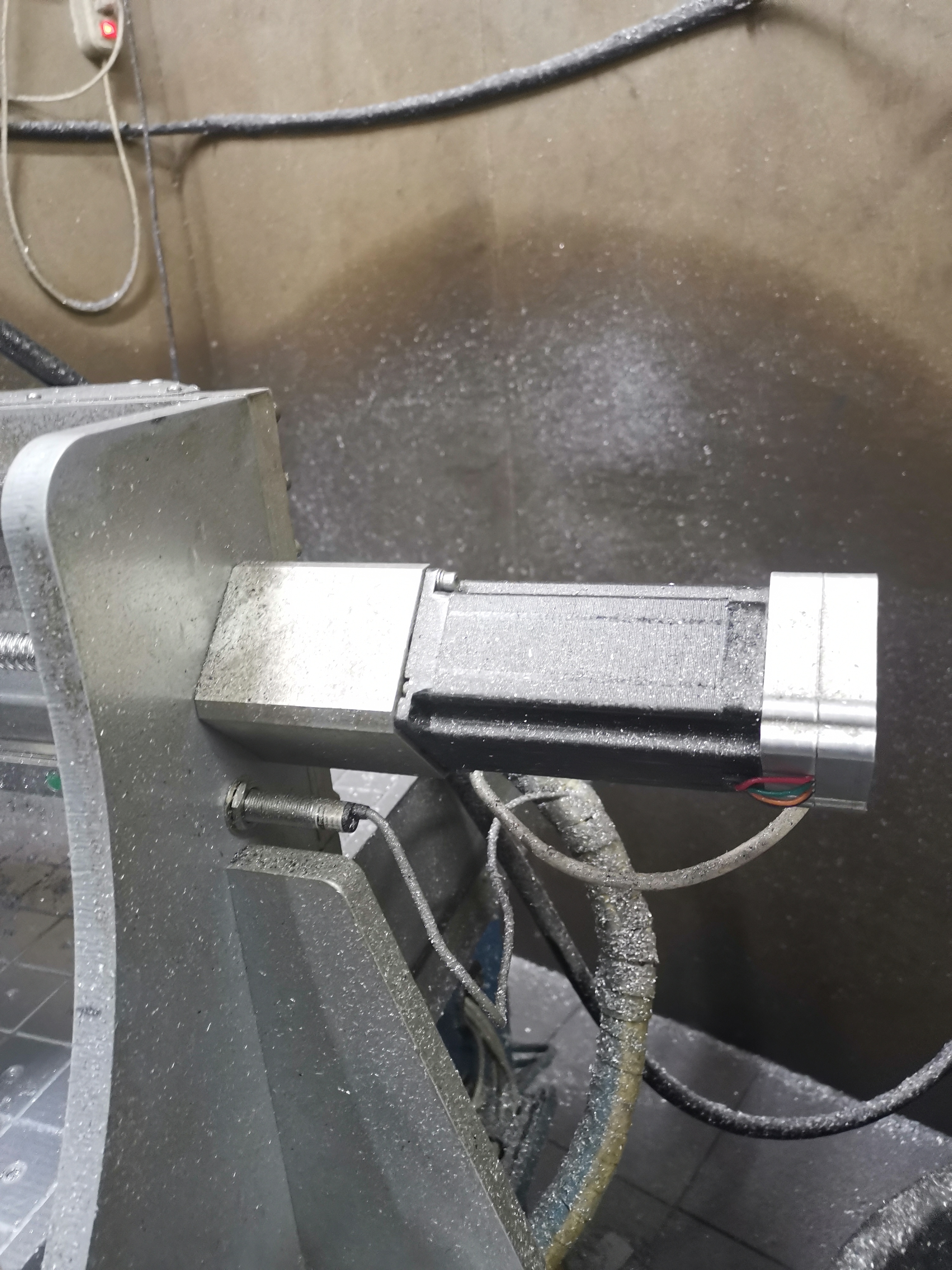

Моторчики красиво в стороны торчат (:
