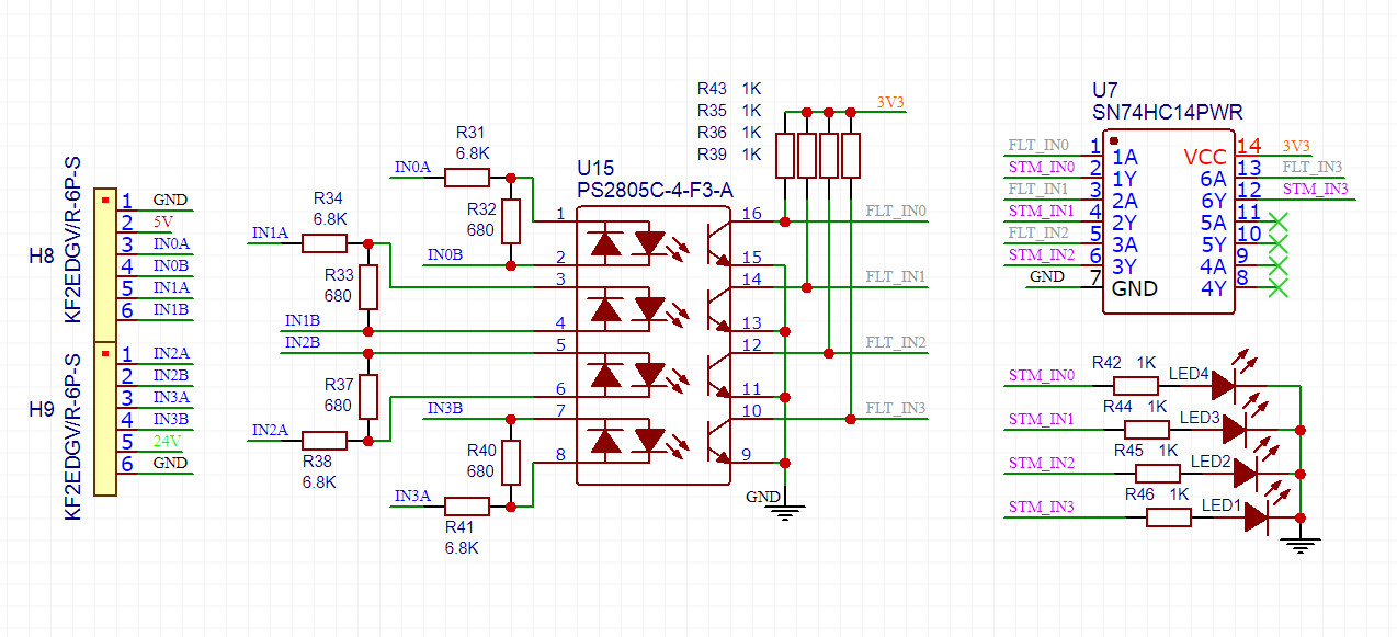

В эмиттерной цепи транзисторов оптронов нет нормальной нагрузки, чтобы обеспечить нормальный 0 на входе буферного регистра (кстати, почему отказался от прямого подключения к МК?) Светодиод имеет прямое падение 1,5-3 В, в зависимости от цвета.
Re: Плата развязки для LinuxCNC (Ethernet + STM32)
Светодиод вот как раз за буфер перенести, тогда можно будет нормально режим оптопары выставить, и нормальную яркость индикации получить...
Сергей Саныч писал(а):кстати, почему отказался от прямого подключения к МК?
Ну так советчиков дофига :D это я выше писал... Во-первых триггер Шмидта на входе не лишний, во-вторых вот как раз с индикацией проще, т.к. на прямую к оптрону конечно можно прицепить, но имеется куча ограничений...

Вообще то такие схемы всегда сначала считали. Сейчас модно моделировать. Это если есть нормальные адекватные модели компонентов. Помнится в далекие тоталитарные времена читали нам всякие разные курсы, типа основы теории цепей, переходные процессы, и т.п. Если хотите по быстрому и с надежностью брендового изделия, то скалывайте готовые решения вместе с номиналами и топологией с тиражного изделия. Или доставайте бубен шамана и зайчью лапку.
Я не мог ни от чего отказаться, т.к. сделать продуманный выбор маловато опыта :)
Можем потом на разных симуляторах погонять.

А теперь нормальной единицы не получишь :)
Сказано же:
N1X писал(а):Светодиод вот как раз за буфер перенести

И буфер заменить на 74HC7541 - упрощается разводка и он сразу на 8мь оптронов(на 2 сборки).
В tssop20(74HC7541PW) минимум места на плате - вобще красота.

Ну и номиналы входных резисторов тоже как бы "отфонарные". Если от 24 вольт еще может будет как-то работать (какой у этого оптрона номинальный ток?), то от 5 - гарантированно нет.
Сергей Саныч писал(а):Ну и номиналы входных резисторов тоже как бы "отфонарные".
Да, пока что от фонаря :) Для 24V. По идее надо рассчитать на диапазон от 5V до 24V.
D.L. писал(а):И буфер заменить на 74HC7541 - упрощается разводка и он сразу на 8мь оптронов(на 2 сборки).
Совет принят (: Но у мега китайца, где я обычно закупаюсь, такого нет. 24 входа - это ровно 4 штуки SN74LVC14ADR. Так что тоже сходится.

Вариант №4

Номер 5 давай, светодиоды не правильно включены. Анодом через резистор на плюс, катодом на линию.

MX_Master писал(а):Совет принят (: Но у мега китайца, где я обычно закупаюсь, такого нет. 24 входа - это ровно 4 штуки SN74LVC14ADR. Так что тоже сходится.
С 74HC7541 будет заметно проще разводка чем с 74LVC14, особенно это будет заметно на двухслойной плате.
На 808D используются SN74AHC14PW, но там и плата многослойная.
N1X писал(а):светодиоды не правильно включены. Анодом через резистор на плюс, катодом на линию.
а не в разрыв линии :)
И еще: у IN2 и IN3 полярность перепутана.

Сергей Саныч писал(а):И еще: у IN2 и IN3 полярность перепутана.
Полярность, кажись, на месте. У этих оптопар оба диода внутре световые :)
Хотя по виду можно подумать, что первый просто защитный.
N1X писал(а):Номер 5 давай, светодиоды не правильно включены. Анодом через резистор на плюс, катодом на линию.
Сергей Саныч писал(а):а не в разрыв линии
Пятый :)

А не перепутана маркировка входов ин2+ и ин2- ну и соответственно и ин3

solo писал(а):А не перепутана маркировка входов ин2+ и ин2- ну и соответственно и ин3
Я думаю, что нет :hehehe: Но я могу ошибаться!

по пятому варианту :)
светодиоды индикации так получатся инвертированными. можно еще раз их перевернуть и катодами на землю вместо 3.3
зачем на разъемах H8 H9 +5 +24 и (sic!) сигнальная земля?
Таки переименовать входы лучше, чтоб не смущало. Скажем, в IN1A и IN1B.

Сергей Саныч писал(а):то от 5 - гарантированно нет
От 5 вольт никто в пром. автоматике не делает. Обычно порог 16 - 18 вольт.

Так на вывод 5 (u15) должен наверное in2+ подключатся или я шота туплю

merkwurdigliebe писал(а):зачем на разъемах H8 H9 +5 +24 и (sic!) сигнальная земля?
Чтобы было чем накормить гостей. Но насчёт сигнальной земли я согласен. Надобно какой-то фильтр. Вот dpss-2 советовал
solo писал(а):Так на вывод 5 (u15) должен наверное in2+ подключатся или я шота туплю
Оптрону с двумя светодиодами можно и наоборот :)
merkwurdigliebe писал(а):светодиоды индикации так получатся инвертированными. можно еще раз их перевернуть и катодами на землю вместо 3.3
Если я правильно понял.
6-й вариант.
2019-10-01_182548.jpg (2400 просмотров) <a class='original' href='./download/file.php?id=169723&mode=view' target=_blank>Загрузить оригинал (242.04 КБ)</a>
dpss-2 писал(а):От 5 вольт никто в пром. автоматике не делает. Обычно порог 16 - 18 вольт.
А автор для промавтоматики старается или для любителей, в основном? Понятно, что 24В с точки зрения помехозащищенности лучше. Но у хоббистов сплошь и рядом пятивольтовые сигналы.
