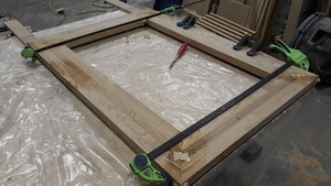

шпиндель
Сообщения: 1696
Репутация: 901
Откуда: Бологое
Re: [Дерево] и все о нем.
Сообщение шпиндель »
hmnijp писал(а):А кто то делает их не из шита?
да я вот делал ..http://www.cnc-club.ru/forum/viewtopic. ... 20#p394517
правда размер не большой 250 на 200 мм ...ток перед фрезеровкой , термообработку сделал...до сих пор не повело, и не шкурил и не пропитывал...запах вообще божественный, видимо сахара внутри дерева в карамель превращаются :cheesy:

шпиндель писал(а):правда размер не большой 250 на 200 мм
Ну 200 и если доска потолще, то это реально ещё) да и панно довольно тонкое) У нас то щиты шириной 900 обычно покупаем, и панно близких размеров... 600-650 например. и порезаны на всю высоту насквозь. Я бы даже из цельноламельных щитов такое побоялся делать... Хотя когда делаем рамы, то тоже из щита нарезаем заготовку, а не из доски. Всяко надёжнее будет. Ну тут рационально надо смотреть... Иногда можно с доской попробовать, но чаще требуется стабильность... ну и покраска ещё иногда решает вопросы)
Вот тут пёстрый ясень, 120x30
photo_2019-09-29_21-26-00.jpg (11256 просмотров) <a class='original' href='./download/file.php?id=169534&mode=view' target=_blank>Загрузить оригинал (91.75 КБ)</a>
photo_2019-09-29_21-26-03.jpg (11256 просмотров) <a class='original' href='./download/file.php?id=169535&mode=view' target=_blank>Загрузить оригинал (76.21 КБ)</a>
photo_2019-09-29_21-26-06.jpg (11256 просмотров) <a class='original' href='./download/file.php?id=169536&mode=view' target=_blank>Загрузить оригинал (132.54 КБ)</a>

Докладываю. Воспользовался инфой ув. шпиндель (за что ему благодарность) и прожарил буковую заготовку 250*365*30 мм в электрической духовке. Режимы прожарки: 80, 100, 120, 140, 160 и 180 градусов с выдержкой на каждом этапе по 20-25 минут. Готовое изделие не деформировалось после обрезки, как предыдущее. Буду брать на вооружение и продолжать эксперименты.
