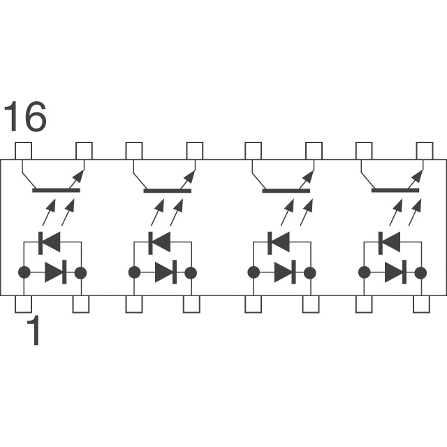

Сообщения: 7490
Re: Плата развязки для LinuxCNC (Ethernet + STM32)
Не зря merkwurdigliebe советовал брать PS2805-4 для развязки. Смотрел с утра схемы включения всякого разного. Если юзать PS2801-4 как я планировал, у юзера может появиться затык с подключением PNP датчиков. Не у всех под рукой есть доп. резисторы нужных номиналов. Поэтому оптопары PS2805-4 должны решить вопрос.
Если есть какие-то другие варианты универсального подключения 3-х выводных NPN/PNP датчиков, пишите. Вот, кстати, разница между двумя моделями
PS2801-4 (2355 просмотров) <a class='original' href='./download/file.php?id=169512&mode=view' target=_blank>Загрузить оригинал (61.34 КБ)</a>
PS2801-4
PS2805-4 (2355 просмотров) <a class='original' href='./download/file.php?id=169513&mode=view' target=_blank>Загрузить оригинал (60.05 КБ)</a>
PS2805-4
