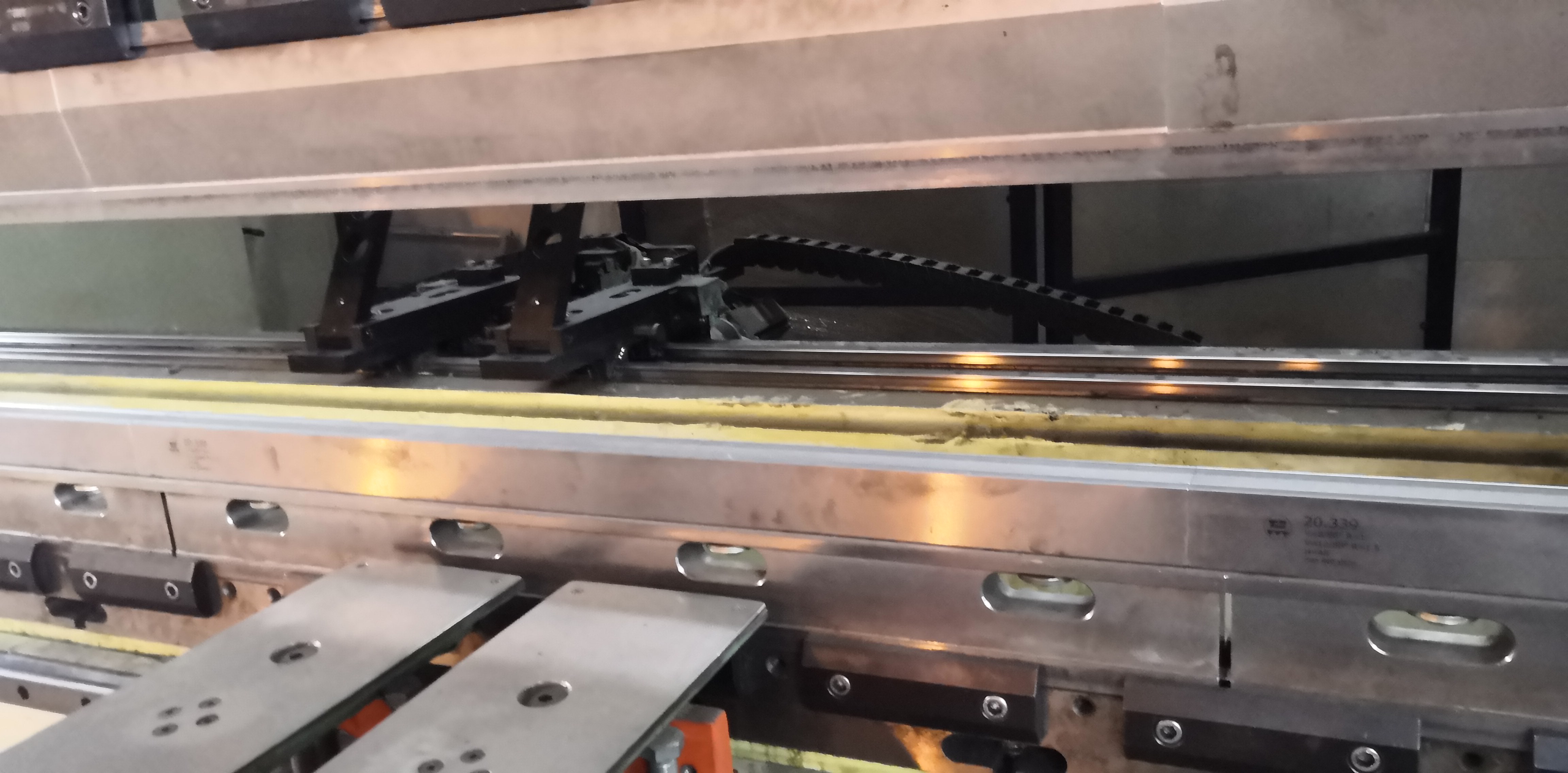

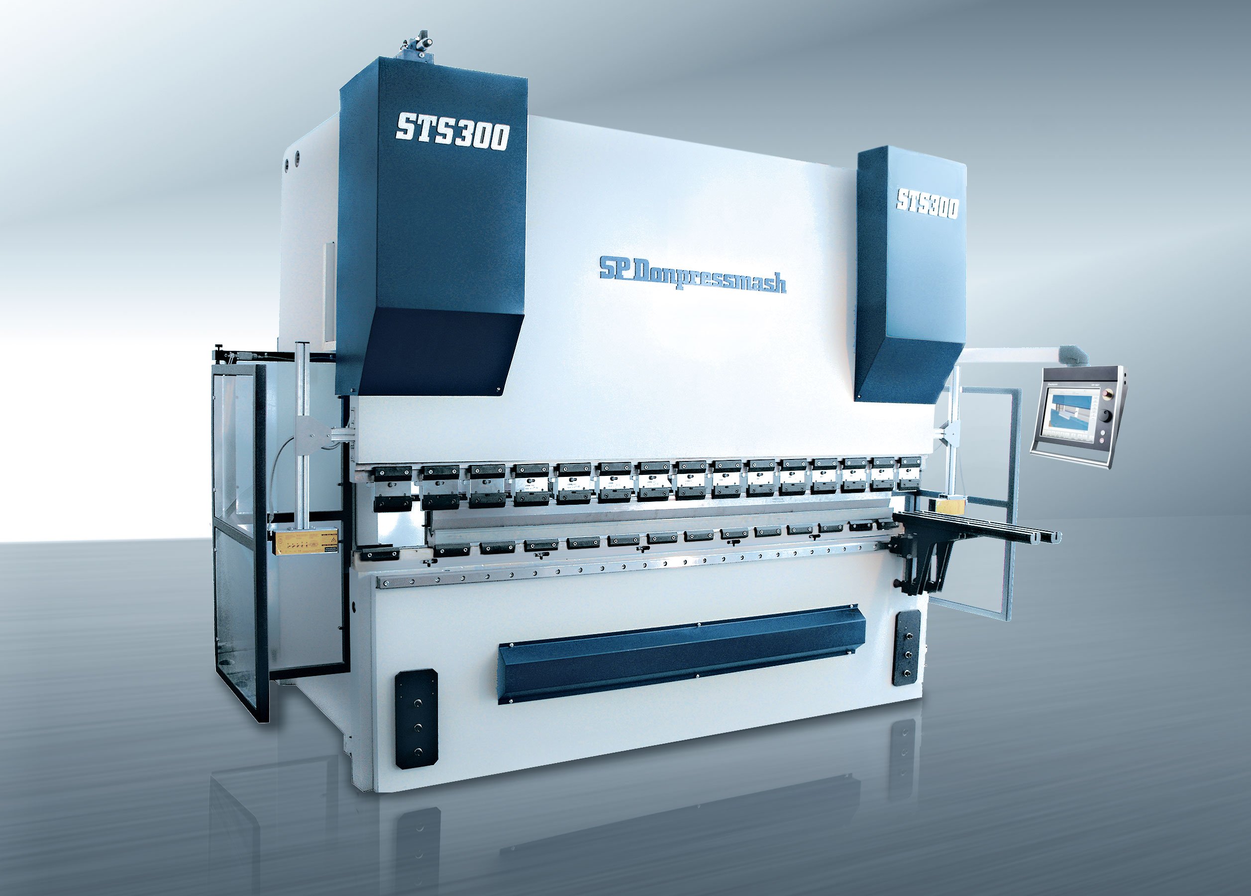

Сервы стоят на гидравлическом прессе на упоре. 4 двигла, 2 малениких 400ватт на лапах, и 2 больших 1квт на подъем-спуск, вперед-назад. В ошибку входит тот что на подъем-спуск.

Тест проходит(доезжает до концевиков) и встает на выбраную позицию заготовки и загорается ошибка Al002 и все) выключаешь станок, ждешь какое-то время и снова тоже самое.
