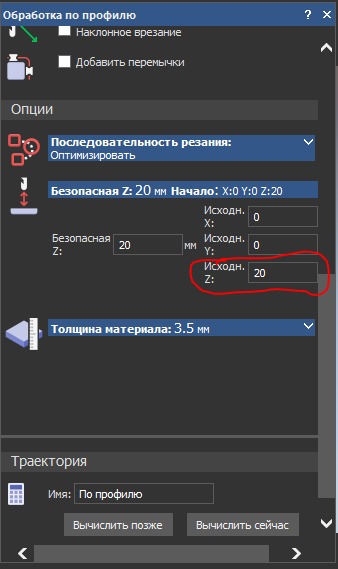

Коллеги, добрый день!
Подскажите пожалуйста по ситуации:
Фрезерный станок с ЧПУ (делали на заказ) под управлением NC Studio.
Станку год, сначала работал нормально, но недавно начал барахлить, а именно после выполнения любой УП (делал их и ArtCam 9, 12, 18 и в PowerMill) фреза уходит в заданную в УП точку и идет по Z вниз до упора (забуривается пока хватает мощности шпинделя). Спасение пока только в своевременной остановке УП перед уходом фрезы в минус по Z. Т.е., концовку УП нужно обязательно сторожить, иначе в 80% случаев ломается фреза.
Подскажите, пожалуйста, где можно искать решение проблемы? Спасибо!

скрин настроек выложите, вкладку params. И конец кода - возможно пост процессор генерирует такое окончание сигнала в код.

Вот так выставлены координаты исходного положения фрезы:
А вот последние строки кода:
X120.186Y40.652
G2X115.607Y45.079I0.017J4.600
G1X115.599Y63.240
G2X115.908Y64.878I4.744J-0.047
G2X120.026Y67.819I4.278J-1.636
G0Z20.000
G0X0.000Y0.000
G0Z20.000
G53Z0 [RAISE HEAD TO TOP]
M5 [SPINDLE OFF]
G0X0.000Y0.000
G23 [RETURN TO UNITS]
[END OF FILE]

Re: Фреза уходит в минус по Z после выполнения УП
А где находится ноль машинных координат? (читай метка хоум).furer писал(а): G53Z0 [RAISE HEAD TO TOP]
Физические дачтики хоумления хоть есть ?
Физических датчиков нет.
Нули заготовки устанавливаю каждый раз при новой установке заготовки.
Подскажите, плиз, а где посмотреть в NC Studio настройку машинных координат?
И еще. По-хорошему, фреза должна возвращаться в исходные координаты (которые заложены в УП в Арткаме, как на скриншоте)?
Точнее датчики есть, X и Y работают нормально, а геркон на Z отвалился. Но он ведь ограничивал Z только вверху. Или что-то не так?
После включения станка отправляете оси в дом? Все? Ни одной? Частично?
нет. после позиции Z20 в рабочих координатах (обнуленных при установке заготовкИ), Z дует в машинный нуль. Он должен быть в теории - до упора вверх.furer писал(а):И еще. По-хорошему, фреза должна возвращаться в исходные координаты (которые заложены в УП в Арткаме, как на скриншоте)?
При неработающем дачтике и не выполненном хоумлении он может быть где угодно. По порче деталей, очевидно что машинный ноль ниже уровня детали.
Пока не разберешся с датчиком, просто удаляй из УП строку где встречается G53
машинные координаты определяются датчиками. сразу после включения станка отправляйте в дом - только потом можно работать, operation - move to refference point - выскочит диалог - там же можно установить лимиты вручную отогнав оси в предпологаемые ноли. вообще без лимитов теряется много функций НС. в коде замение g53 на 54 как выше сказали-временная мера. И это - направление оси зед проверьте - при ходе вниз координаты должны быть со знаком "-", ноль вверху
