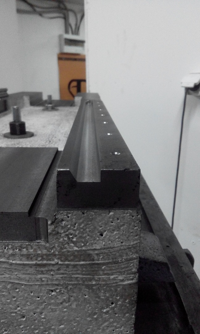

Добил верхушку у станины. Теперь надо отвезти на шлифовку, а потом можно сверлить под рельсы.

Sashalex24
Сообщения: 632
Репутация: 195
Откуда: Рязань
Re: Китаец 7045 в чпу
Сообщение Sashalex24 »
Лучше сначала просверлите под рельс а потом на шлифовку. При сверлении материал подымает даже чугун.

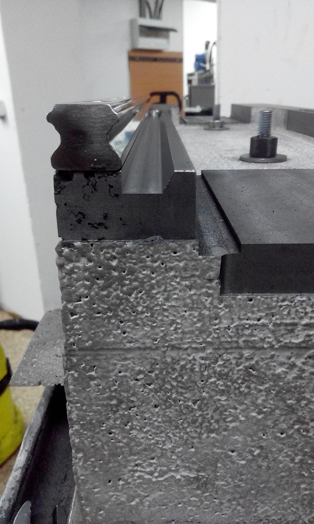

Решил рельс прижимать клиновым упором, поскольку ни разу таким не пользовался, то надо потренироваться. На упоре угол 30 градусов. Каждый 0.1мм съема зенковкой осаживает упор на 0.2мм. Таким образом подгоняем его по высоте, чтоб каретка не цеплялась. Упор высотой 9.5мм, хочу штоб торчал над плоскостью на 4мм, значит фрезернуть скос надо вбок на 2.75мм. У меня вышло 2.8мм.

Sashalex24 писал(а):Лучше сначала просверлите под рельс а потом на шлифовку. При сверлении материал подымает даже чугун.
А его все равно поднимет вокруг резьбы при затяжке крепежа. Но к совету прислушаюсь, сначала просверлю все под крепеж и сделаю паз под клиновой прижим, а потом на шлифовку.
Сообщения: 8408
По идее, если под резьбу сделать немного глубже зенковку , то не должно вылезти при затяжке
john1987887
Сообщения: 3296
Репутация: 1802
Сообщение john1987887 »
nik1 писал(а):По идее, если под резьбу сделать немного глубже зенковку , то не должно вылезти при затяжке
Так и приходится делать.

Продолжаем потихоньку. Насверлил отверстий под рельсы, сделал пазы под клиновые прижимы. Очень понравилось фрезеровать обдирочной фрезой неспеша. Ни шума, ни пыли.

Adskiydart
Сообщения: 145
Репутация: 14
Сообщение Adskiydart »
Снаружи тоже будет упор?
john1987887
Сообщения: 3296
Репутация: 1802
Adskiydart писал(а):Снаружи тоже будет упор?
Да, будет планка. Так сказать съемный буртик.

john1987887, а почему не захотел просто несъёмный упор сделать? Это ж придётся боковую сторону фрезеровать или шлифовать, резьбы для съёмного буртика делать, саму полоску буртика делать..
john1987887
Сообщения: 3296
Репутация: 1802
А мне нечем сделать точный буртик :) Станочек у меня ведь не новый, есть износ на продольной направляющей и посередине станины получилась бы яма. Шабрить его - гемор нереальный, у него высота 4мм должна быть. Боковую сторону я прошел с одной установки под оба рельса, параллельность получилась в пределах сотки. Можно было, конечно фрезернуть буртик и отправить на шлифовку к Дести, но это не мой подход, мне нужно понять пределы своих возможностей, чтобы точно знать что я могу делать сам.

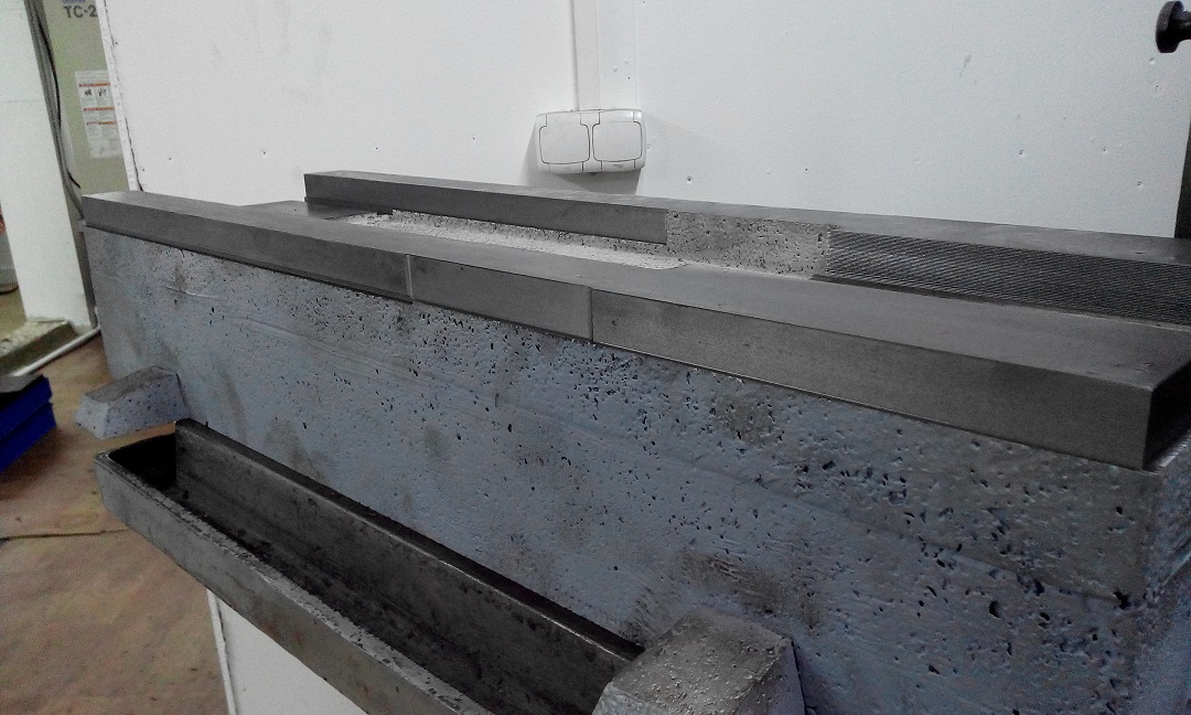

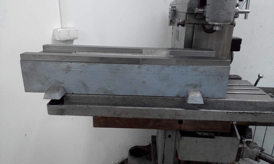

Продолжаю в час по чайной ложке. Насверлил отверстий под упорный планки. Сверлил горизонтальным шпинделем. Также сделал отверстия в лапах, под крепление станины в поддоне, целый день убил на эти 4 дырки с зенковками :) С китая уже приехали ШВП С5 и верхняя плита с Т пазами, в литейку отдал модели суппорта и салазок по Х, надеюсь отольют с первого раза.

john1987887 писал(а):Решил рельс прижимать клиновым упором
Подскажи пожалуйста, какой фрезой делал пазы под клинья? Планирую так же сделать
john1987887
Сообщения: 3296
Репутация: 1802
Основное выбрал обычной цилиндрической на 10мм, угол делал зенковкой 60гр.

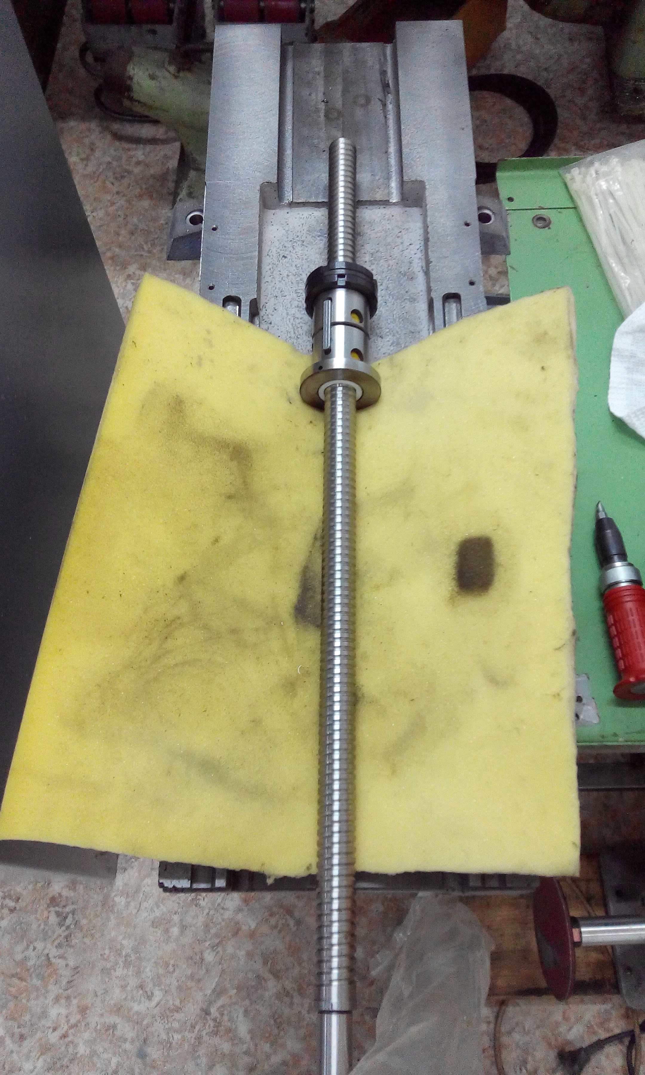

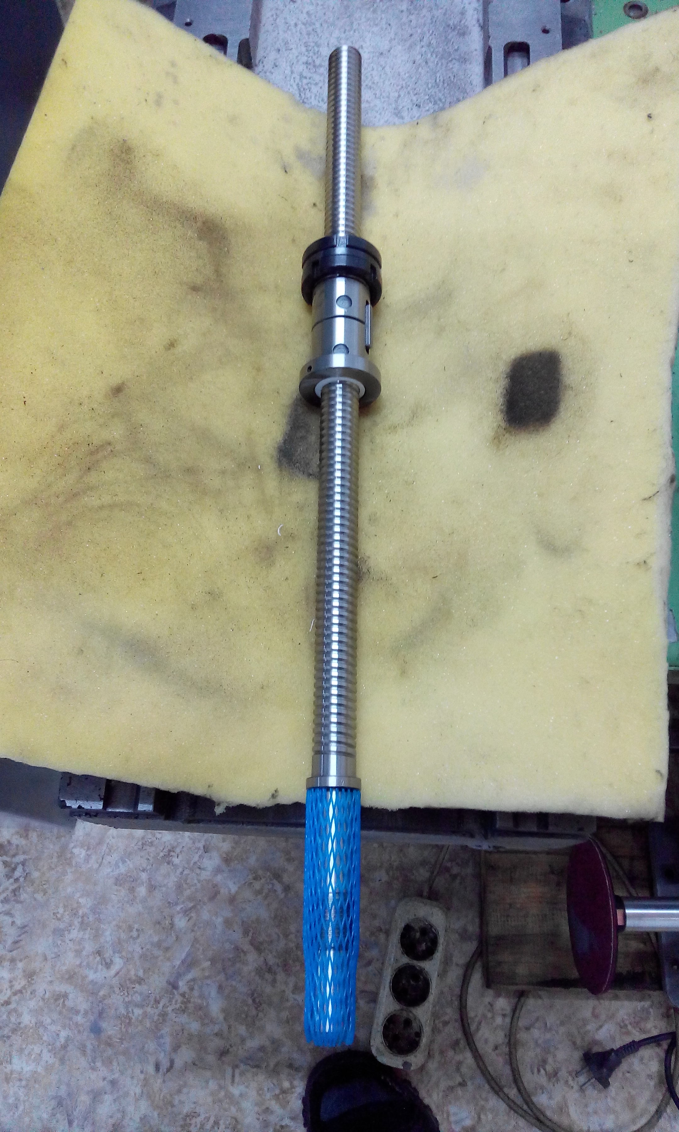

Приехали шлифованные китайские ШВП и верхняя плита с Т пазами, сделал отливки суппорта, салазок и проставки под ПБ. ШВП хорошие, хотя до японских им далеко.

Dimka
Сообщения: 1400
Репутация: 347
Настоящее имя: Дима
Сообщение Dimka »
А чо за ШВПхи? TBI?
john1987887
Сообщения: 3296
Репутация: 1802
Dimka писал(а):А чо за ШВПхи? TBI?
Нет. Какой-то местный малоизвестный производитель. Китайцы их на свои токарки ставят поголовно.
