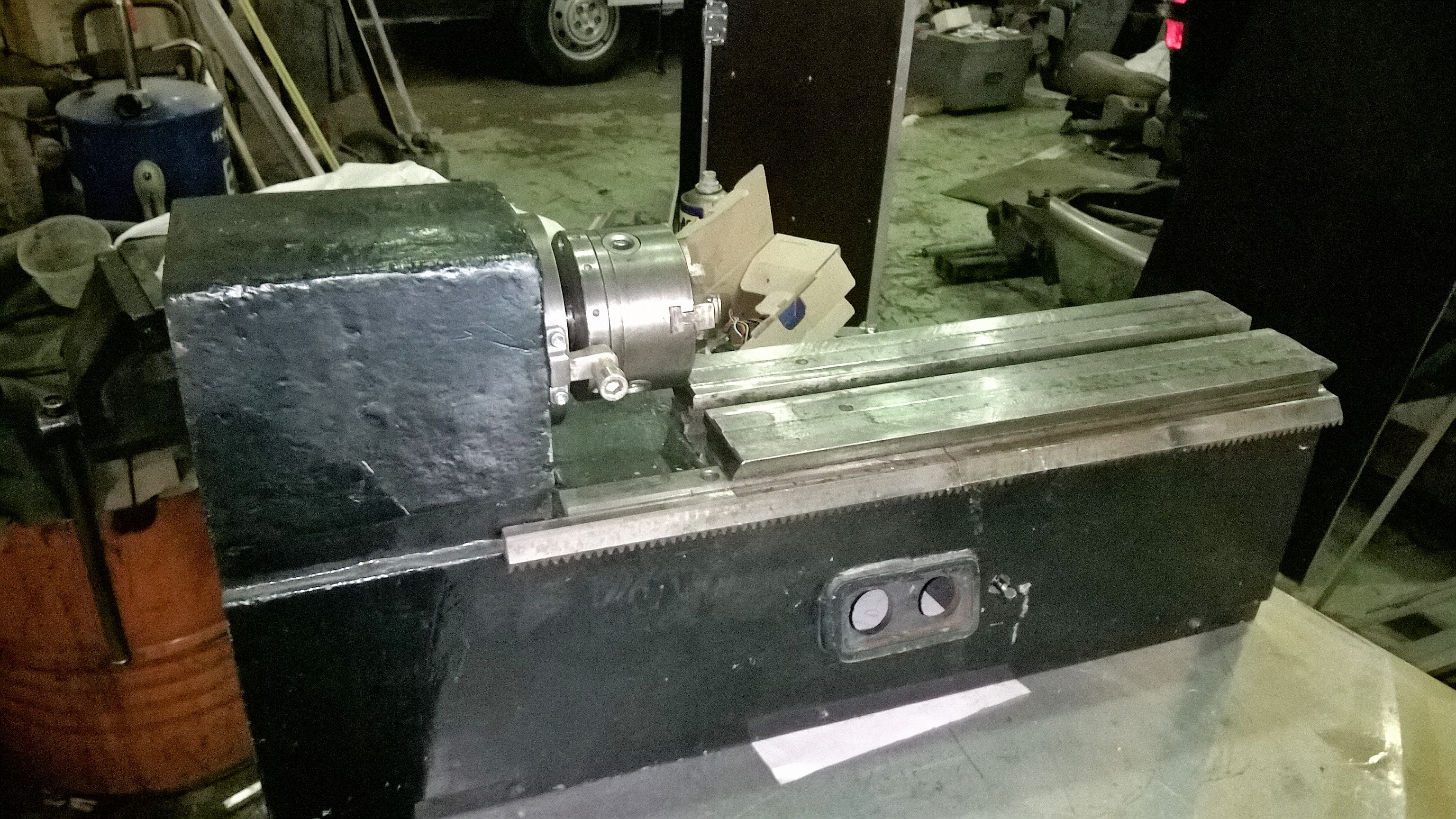

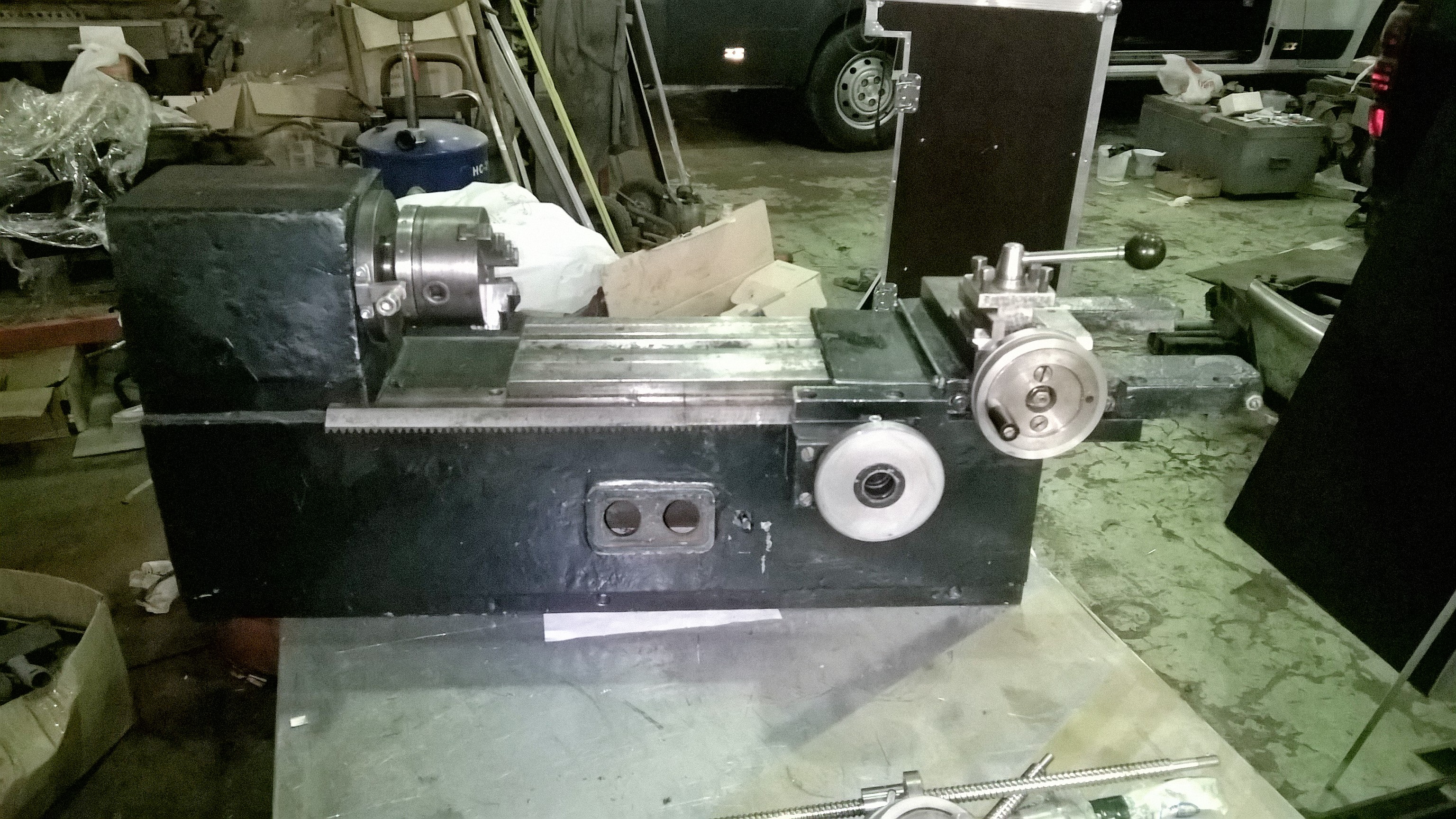

Описание станка, основные характеристики: мини токарный из Р 105
Рабочее поле: 250
Обрабатываемые материалы: Д16т латунь
хочется модернизировать обрезанный Р105 под молочовку

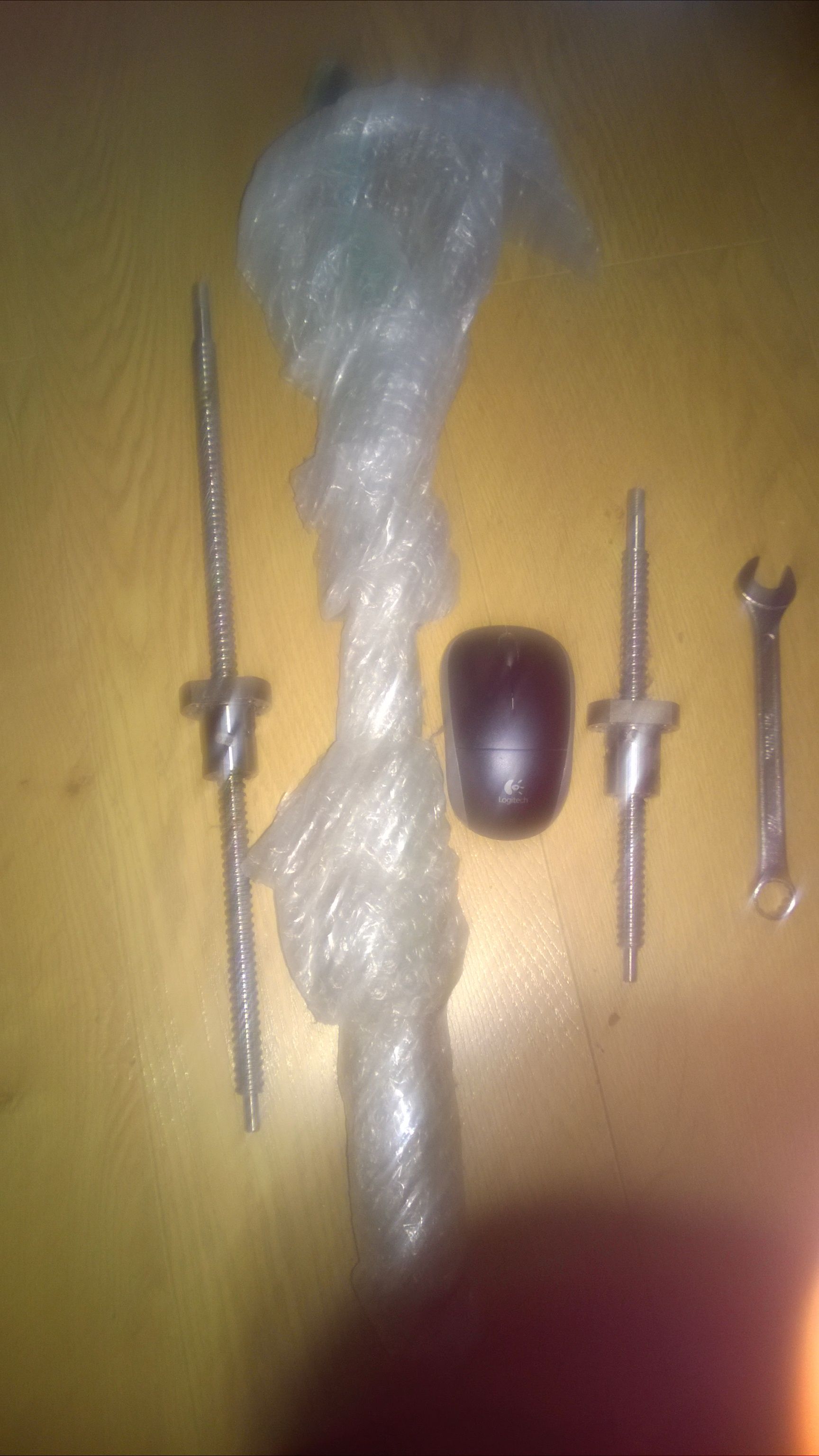

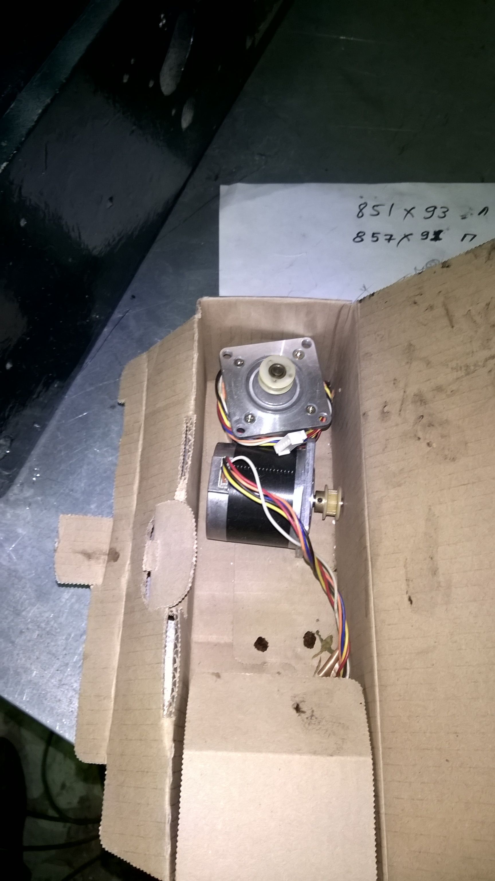

что сейчас есть в наличие
сам станок
1 драйвер ДМ 422
2 ШД
3 ШВП 1204
1 серва 1 квт в качестве шпинделя
направляйки 3 метра (с запасом:) ) HIWIN 15
и пока что 2 каретки
контролер Planet cnc MK2 лицензия

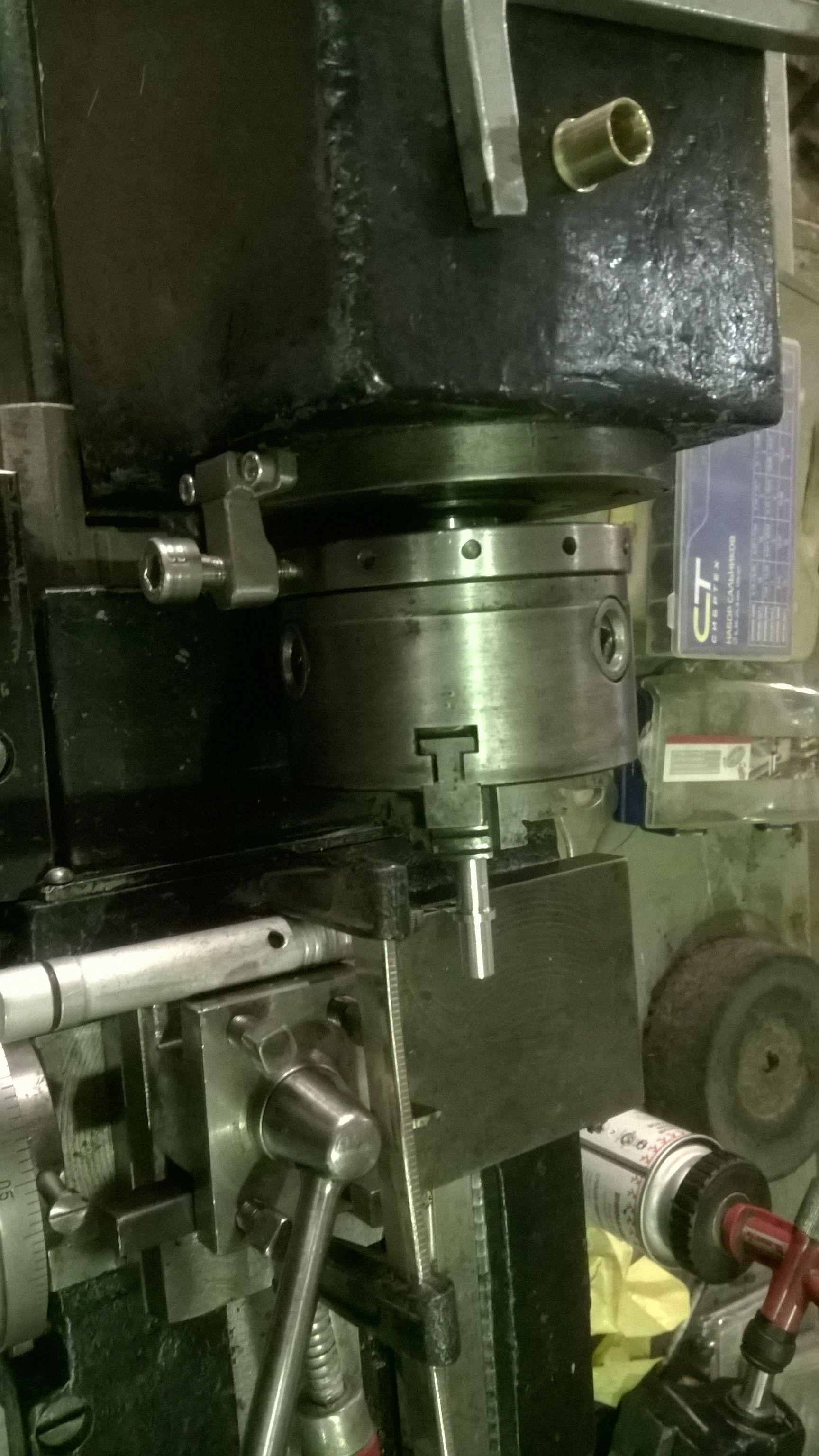

что предполагаю
убрать ласто хвосты они откручиваются
и фрезернуть под направляйки раму
убрать рейку подачи
заменить суппорт
в общим оставить раму и шпиндель патрон
что скажете ?

Ну, станок, надо сказать - г-но редкостное. Пустотелая станина с невыдающейся жёсткостью.. Высота центров мизерная. А если поставить рельсы с переходной плитой (между продольной и поперечной подачей) - вовсе ничего не останется. Если сфрезеровать мяса - непонятно что с жёсткостью станет.. Станина-то пустая внутри. Хотя, по латуньке, наверное, сойдёт..
С другой стороны, под мелочёвку такой габаритный станок иметь как-то не айс.
Киловаттной сервы, как мне кажется, под небольшие латунные заготовки, многовато. 400 ватт бы взял.
П.С. Ещё его постараться на станке выставить надо, чтобы параллельно оси шпинделя базы под направляйки фрезернуть. Да и фрезер немаленький нужен.

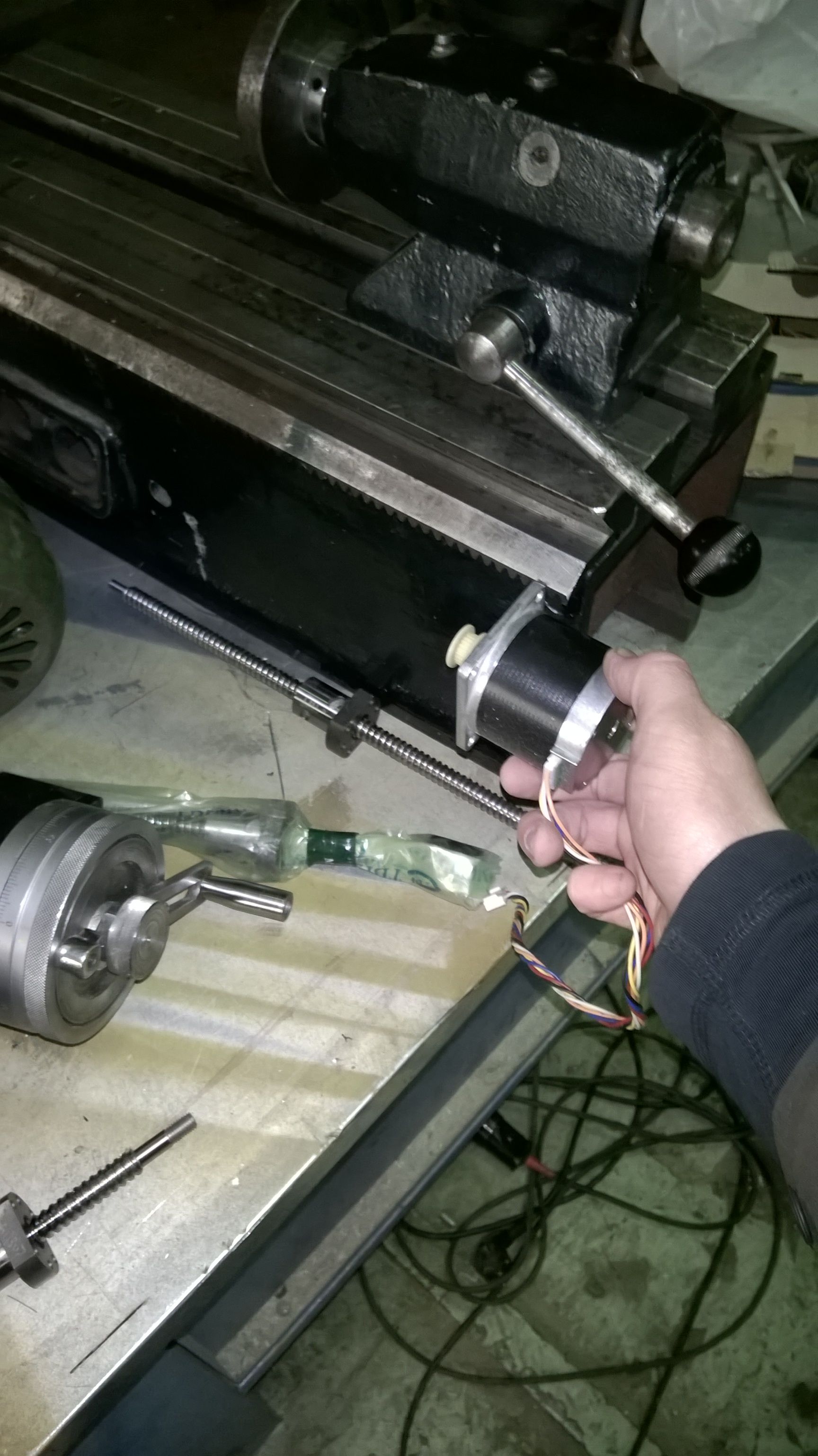

ИХМО у автора был неправильный подход - серва, ШВП, рельсы... этот же токарник Р-105 настолько просто что прицепить частотник на родной 3-х фазный двигатель 380 В 50 гц, пару шаговиков нема57 на родные подачи сняв лимбы и вот оно. Ни с переключением редуктора шпинделя, ни с самоходом и подачей нарезки резьбы не надо мучатся. Идеально для первого токарного ЧПУ для опытов, минимум работы в сравнении с тем-же СТД-120.
