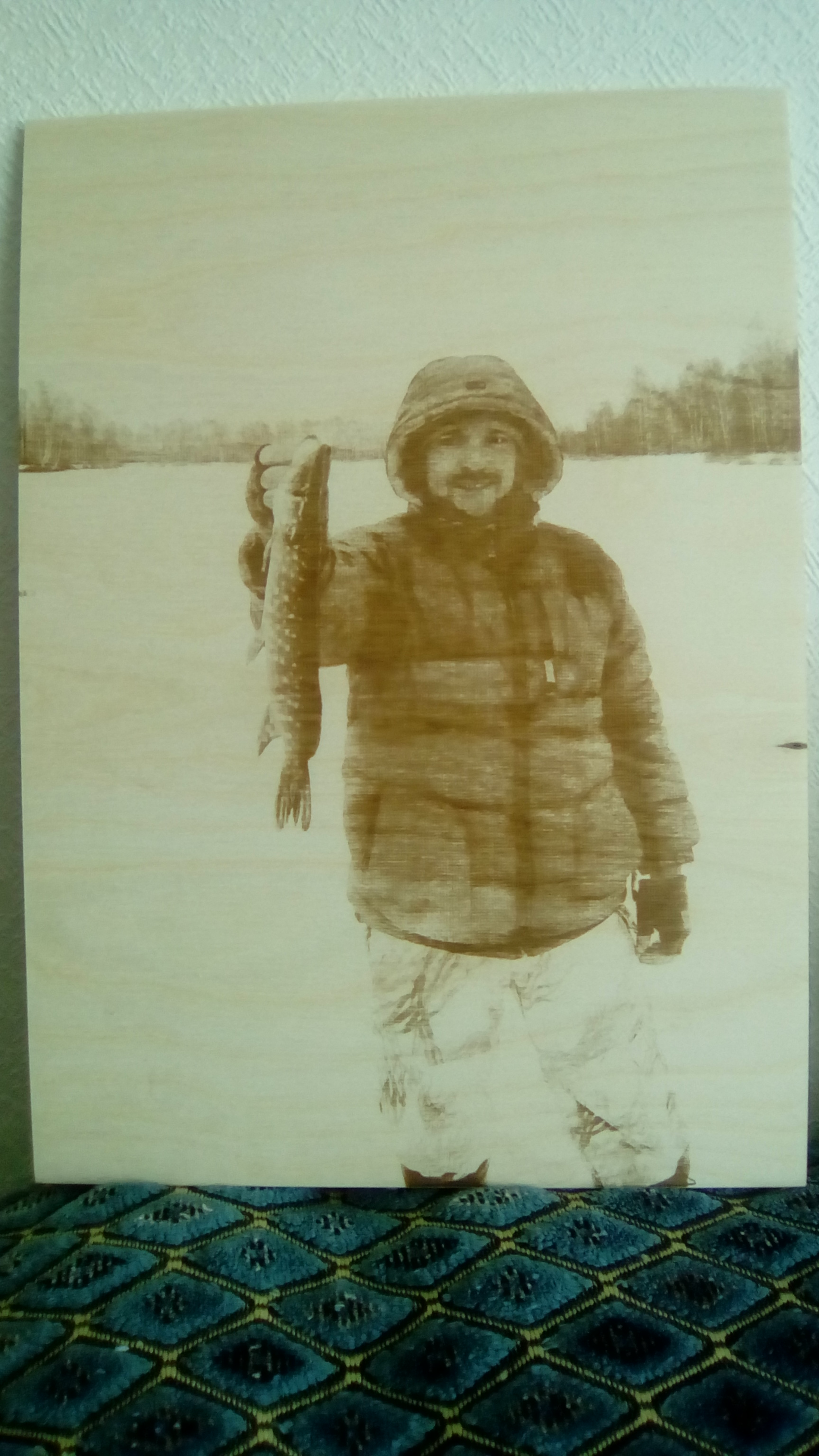

Все работает и гравирует отлично, были некоторые проблемы со сборкой, но это от моих полукривых рук зависело :hehehe: a4988 горели как спички) но ща все норм, автору еще раз большое спасибо :good:

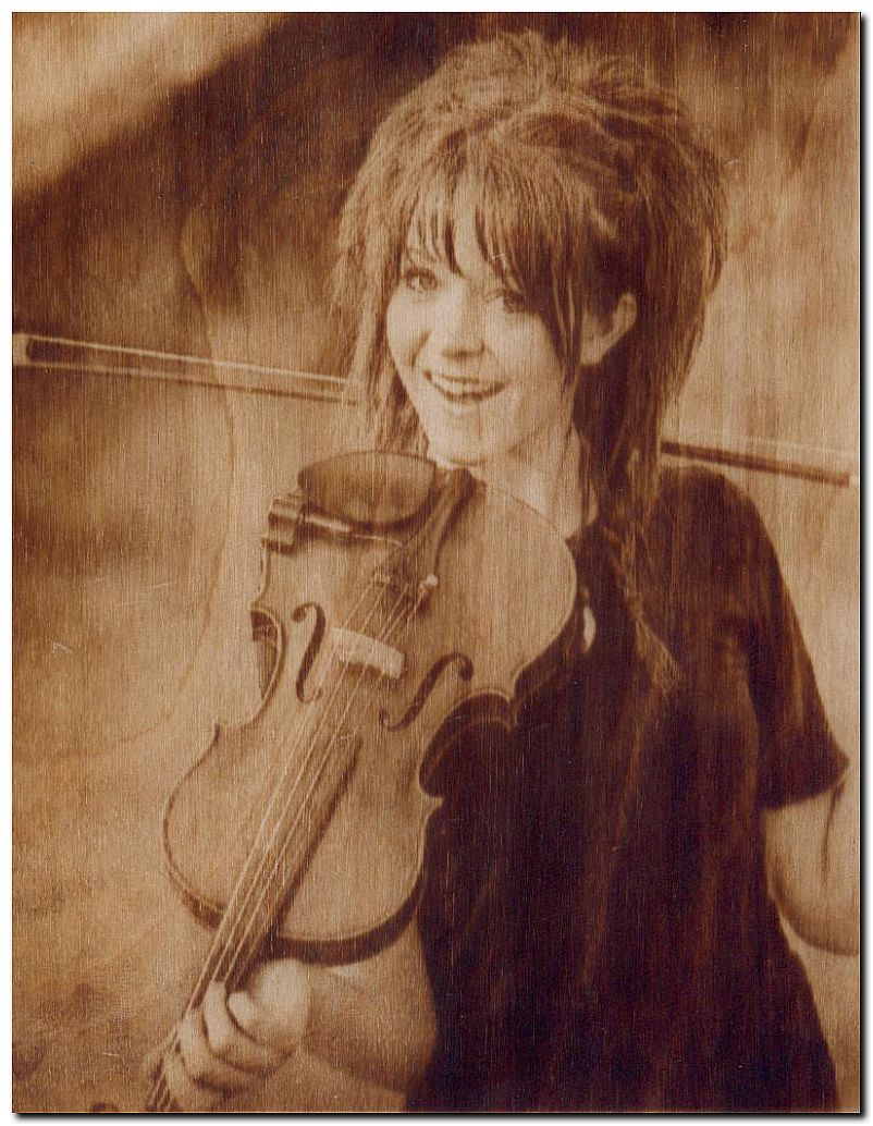

нихромом выжигал
13Х17см и 12Х12 см

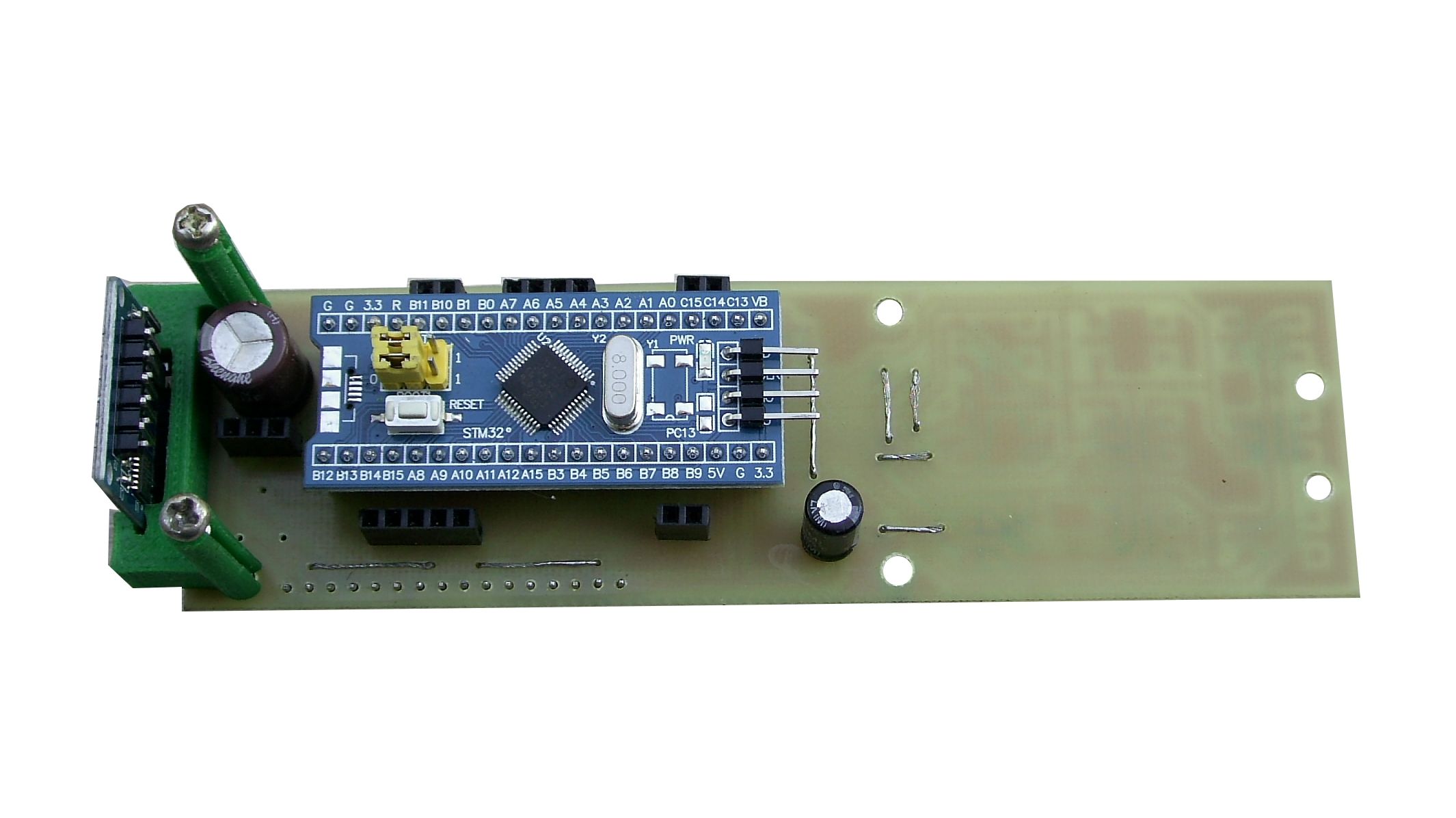

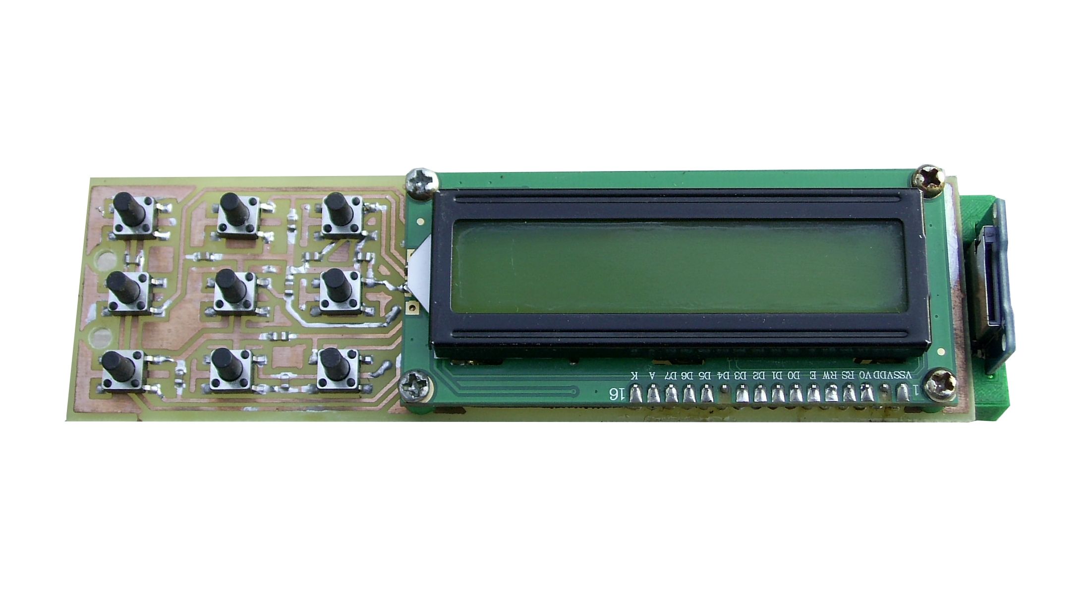

завтра последняя проверка нового контроллера на STM
stm1.jpg (4573 просмотра) <a class='original' href='./download/file.php?id=170486&mode=view' target=_blank>Загрузить оригинал (189.36 КБ)</a>
stm.jpg (4573 просмотра) <a class='original' href='./download/file.php?id=170487&mode=view' target=_blank>Загрузить оригинал (163.44 КБ)</a>

ArrSoft писал(а):завтра последняя проверка нового контроллера на STM
Какие возможности и чем отличается от Наны?
вот отличия, ну и скорость работы выше, для мощных лазеров можно использовать

ArrSoft писал(а):ВЛОЖЕНИЯ
О, лимиты есть? А OUT2 - хто такой?
STM-ка канеш вкусная, но с Наны, пожалуй, соскакивать пока не буду - и так всё летает!
