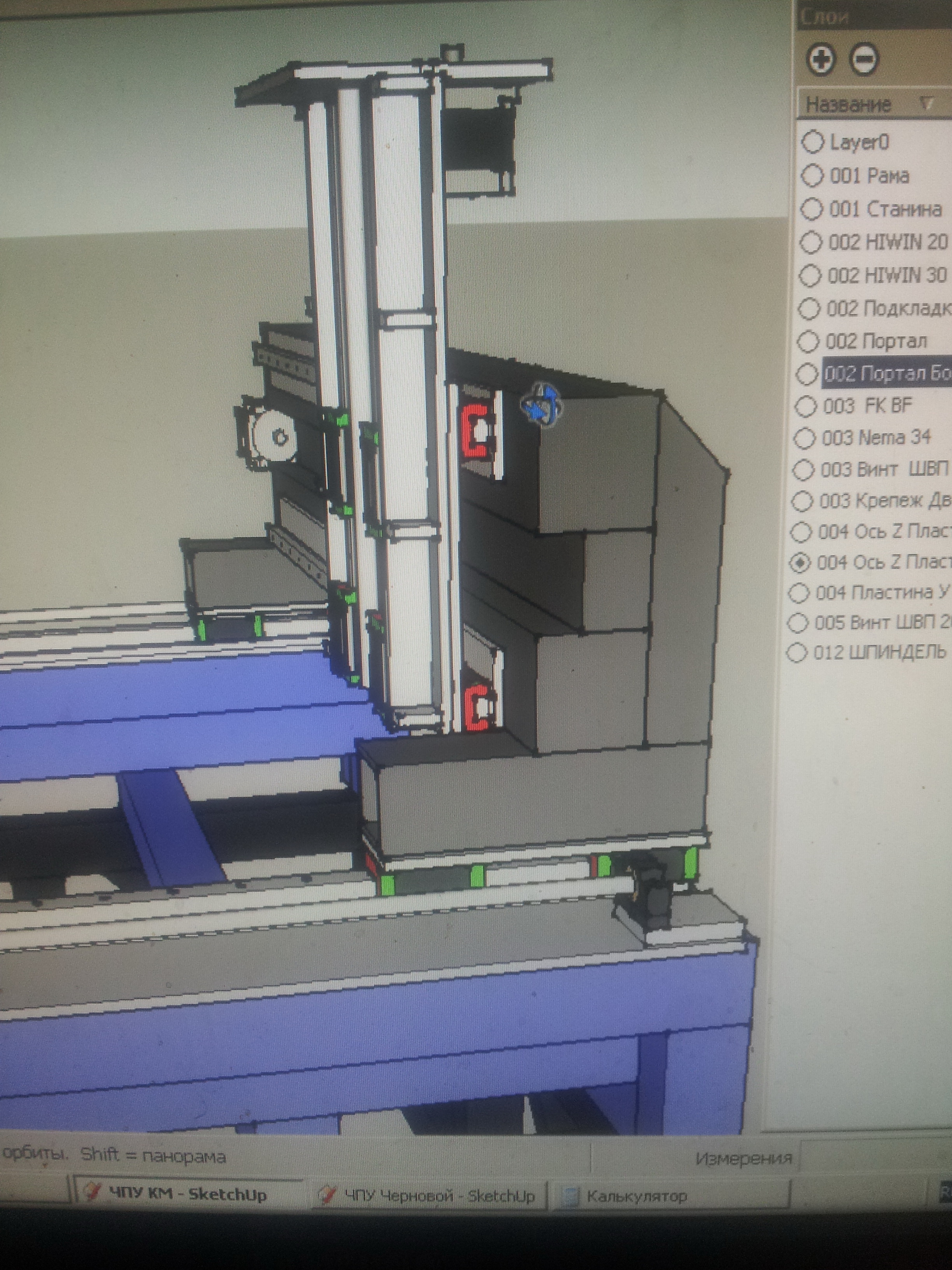

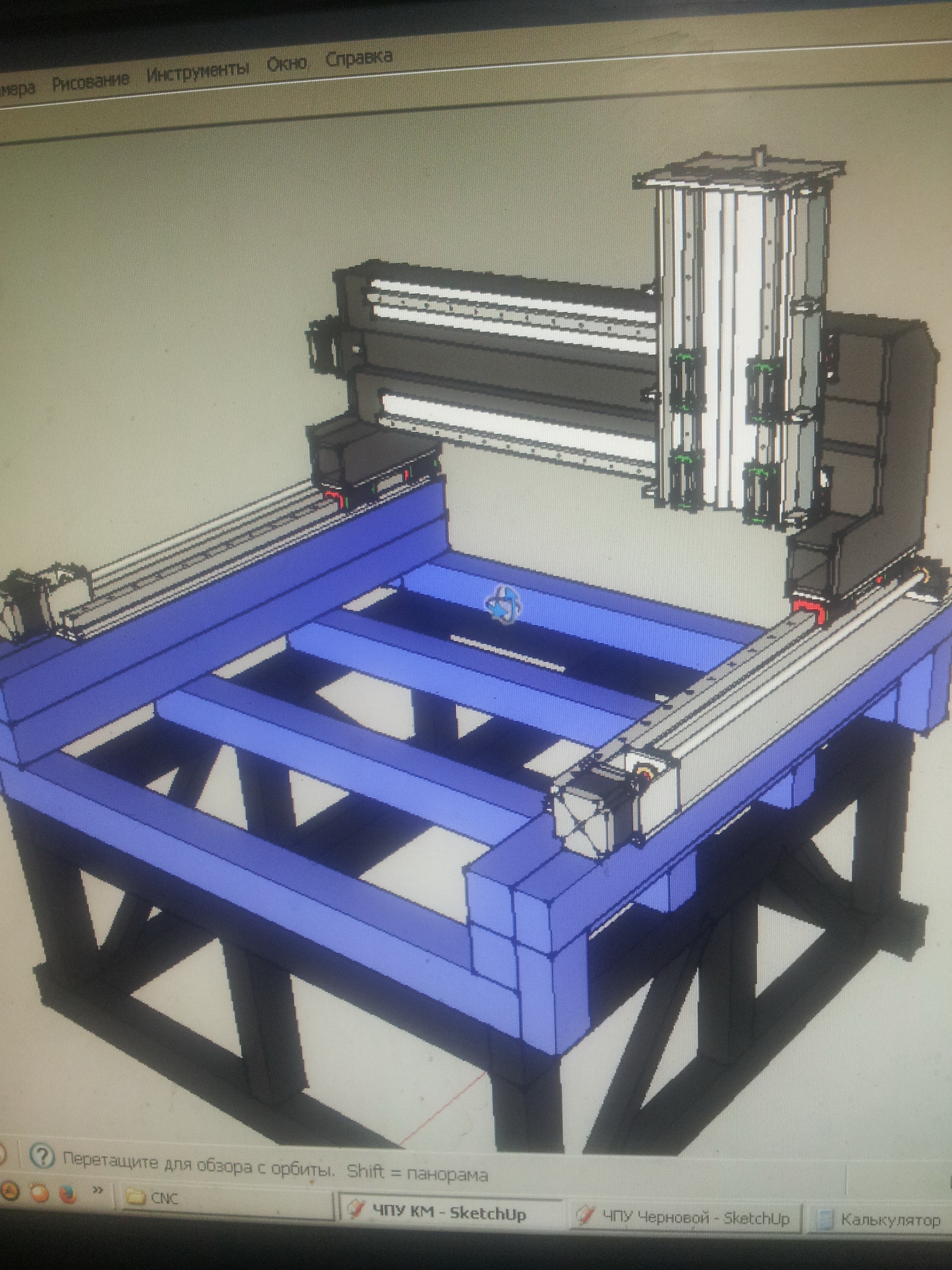

Описание станка, основные характеристики:Станок делаю из металлической проф трубы. Рама станка из 80х80х6 Габариты 1200х1200. Портал из Квадрат трубы 100х100х6. Расчетный вес по моему уже под 60+ кг. Взвешивать пока нечем.
Рабочее поле: хотелось бы получить 700 на 700. Но проект еще до конца не отрисован. Еще много вопросов по комплектующим. Надеюсь на помощь сообщества.
Обрабатываемые материалы: Дюраль, небольшой сьем металла 0.2-0.5.
Чертежи, фото, видео станка:
чертежом не назовешь. еще в процессе обдумывания.
рама
стол для станка
все в быму после сварки
Вопросы: Вес портала я так думаю в сборе будет больше 100 кг. Хочу туда поставить два 34 двигателя. Направляющие будут 20мм. Какие еще не определился. Скорей всего хивин. Швп тоже в сомнениях. Вычитал в них про класс точности. и в голове начался настоящий сумбур. Все магазину что я звонил предлогают С7. Стоит так заморачиваться?

Прорисуйте ось Z с каретками, навесьте шаговики. Конструкция сильно изменится.
Покупать или нет С5 - от бюджета. Нужны и опоры С5 чтобы реализовать точность изготовления ШВП.

шпилька в патрон прям вгоняется. и с обратной стороны гайкой притягивается. либо нужен лепестковый или по типу быстросъема захват. штук так 40 тарельчатых пружин. механизм выжимания и еще кучка всякой мелочи.
С5 швп и рельсы те не нужны. они у тебя будут смотреться как трусы из золота на голом человеке в мороз =)) неравномерный шаг швп можно компенсировать. откалибровать по оптической линейке.
и еще я увидел у тебя в проекте сварку..... и если не собираешься шлифовать станину под установку рельс, тооооо тебе вообще должно быть без разницы какие у тебя будут рельсы. бери самые дешевые. все заложенные сверхточности на комплектующих растворятся на твоей станине. И про фрезеровку стали я бы задумался... если хочешь сталь пилить то вес умножай на 5. + шпиндель тот что ты выбрал подойдет для стали. а вот для цвет мета будет очень медленным. ползать будет как черепаха.

Остановился на варианте с шпилькой. Про увеличение веса думал. Есть много пустого места в трубе. А со шлифовкой хотелось бы, но надо найти где.

Часть средств уже освоена. По у прикупил 30й рельс с каретками. По Z и У 20 Хивин. Двигателя шаговики YSD288-RA8 nema 34, 45 kg-cm по всем осям. Драйвера к ним же тоже есть. Винты 20. Шпиндель вращать собирался итальяшкой .1.5 кВт через частотник. Ну и щас должны прийти держатели валов гаек.
По вашему совету начал поиск тех, кто сможет мне фрезернуть портал. Станину наверно врятли выйдет.
Делаю примерно похожий на это https://www.youtube.com/watch?v=0kYOjbT22y8
Управление хочу с компьютера вот и думаю какую бы плату управления выбрать.

ну так е делайте так же, зачем там шлифовка?

Вы о станине? Таки так и придется делать. А вот посадочные места на портале хотелось бы шлифануть или фрезернуть. Но это еще найти надо.

о каких посадочных местах идет речь? практически все неподвижные элементы можно выставить на полимер. Искать шлифовку не особо сложно - ИМПЕКС в Запорожье шлифуют до 6-ти метров если память не изменяет - контора частная и специализируется именно на заказах по шлифовке станин и ремонту станков. Дорого будет, но не дороже денег))) Тут другой вопрос - ну получится допустим выставить и шлифануть все в круг - сможете ли вы так же потом в таком же положении выставить станину и портал? Для этого как минимум нужно купить линейку нужной длины, брусковый уровень и сделать немного остастки, иначе весь смысл шлифовки пропадает и вы придете к тому что строгальным станком можно было сделать не хуже и дешевле. В проект станка входит не только нарисованная железяка, еще и способы обработки, сборки и юстировки. Не нужно надеятся на точность станков что будут обрабатывать станину - она будет точной только в одной плоскости, а у вас их 3 взаимно перпендикулярных - тоесть должено быть место для маневров. Из какого города Вы? может подскажу что?

Пока отрисовано в таком виде.
