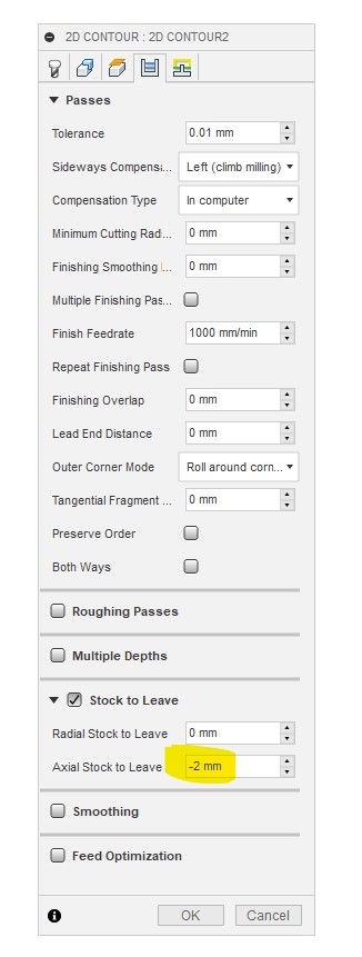

Есть заготовка высотой 10 мм, из которой надо вырезать деталь той же высоты.
В F360 для этого использую 2dContour. Последний проход фреза завершает на z=-10 соответственно.
Однако часто для ровности нижней кромки последний проход надо сделать на 1-2 мм ниже (под заготовку кладут картонную подложку). Как это грамотно реализовать в ф360?
Если смотреть на картинку, нужно добавить ещё один два прохода ниже постели заготовки.

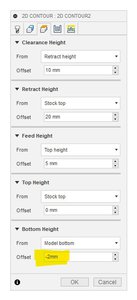

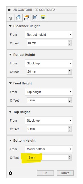

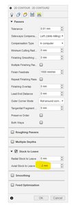

Тут либо тут
Аннотация 2019-09-13 151537.jpg (4113 просмотров) <a class='original' href='./download/file.php?id=168906&mode=view' target=_blank>Загрузить оригинал (35.59 КБ)</a>
Аннотация 2019-09-13 151845.jpg (4112 просмотров) <a class='original' href='./download/file.php?id=168907&mode=view' target=_blank>Загрузить оригинал (50.56 КБ)</a>
ggaavvrriiillov
Сообщения: 10
Зарегистрирован: 22 июл 2019, 13:35
Re: Фрезеровка ниже контура детали (Fusion 360)
Сообщение ggaavvrriiillov »
Stock to Leave сработал. Офсет заготовки нет.

ggaavvrriiillov писал(а):Stock to Leave сработал. Офсет заготовки нет.
быть такого не может, проверьте что написали и в какую графу, и от чего у вас офсет идет(сток, модел, контур). может вы "мм" написали кириллицей
ggaavvrriiillov
Сообщения: 10
Все верно, оба способа работают
Сообщение Дабрила »
но если делать отрицательный припуск то и вся траектория будет с отрицательным припуском, то есть смешена на 2мм в минус...?
Я решаю такие задачи чез отрицательную нижнюю плоскость, как на первом скрине.
