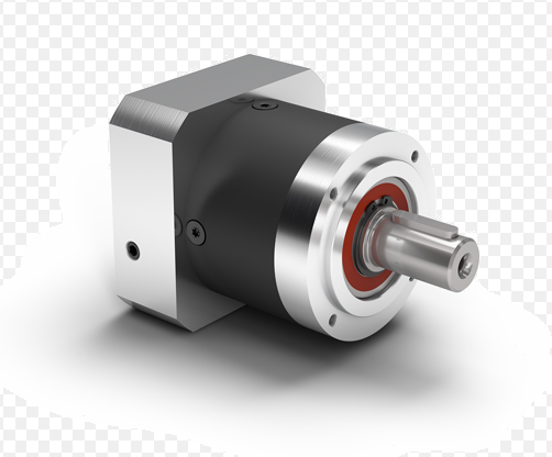

Re: 4 поворотная ось
Сообщение meganom »
Задам и я вопрос по 4 оси.Решил купить , но из доступного все что нашел это вот https://darxton.ru/catalog_item/povorot ... 4-50-100a/ . Может кто предложит другие варианты , буду благодарен. Еще есть вариант сделать самому так как имеется новый планетарный редуктор NEUGART PLE120 такой конструкции как на картинке, люфт по паспорту менее 7 угловых минут. Что думаете , сделать самому или купить тот что по ссылке? Но тот что по ссылке сделан из БУ редукторов и какой мне вариант попадется неизвестно. А редуктор тот что у меня новый , и думаю люфт у него будет не намного хуже чем у покупной 4 оси на бу редукторе.

meganom писал(а):думаю люфт у него будет не намного хуже чем у покупной 4 оси на бу редукторе.
Волновик всяко лучше, чем эти pl редуктора, даже бу. Я даже не знаю как там в волновике может люфт образоваться, аналогичный хотя бы тому, что есть в абсолютно новом планетарном редукторе типа PL...

Не-не, дело именно в резиновом состоянии удержания вала шаговика. За счёт тока в обмотках, он-то держит, но не так хорошо как механический тормоз (: или, скажем, червяк

Сообщения: 7490
У меня есть 86-ой шаговик длиной 118мм. И даже его вал, гораздо в меньших пределах, но всё равно резиново пружинит. Так что для поворотки в идеале нужен либо червяк с выборкой люфта, либо волновик.
