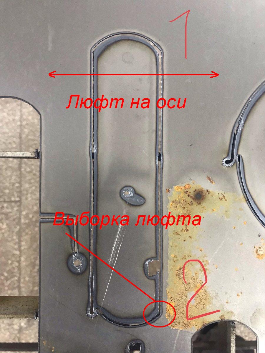

Мне кажется люфт на одной из осей. Начало реза не совпадает с окончанием. Т.е. при смене направления реза сначала идет выборка люфта, а потом уже идет рез.

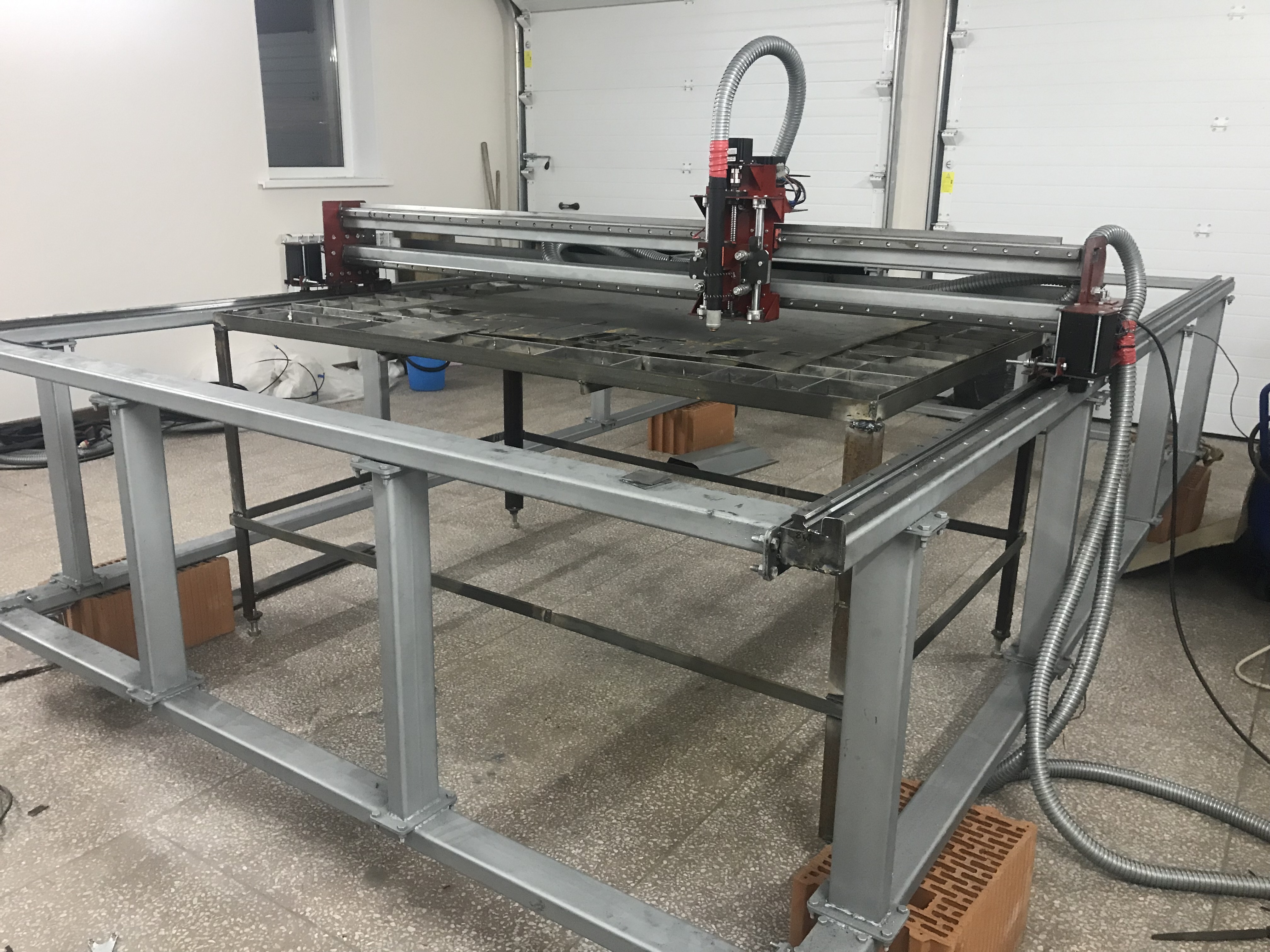

Тут единственный вопрос: сам станок покажите! Судя по полнейшему расколбасу, он не на тросиках случайно?
Shyher01
Сообщения: 84
Зарегистрирован: 12 июл 2019, 20:41
Откуда: Белгород
Re: Неисправность плазменного станка, режет не то что надо.
Сообщение Shyher01 »
Andy52280 писал(а):Тут единственный вопрос: сам станок покажите! Судя по полнейшему расколбасу, он не на тросиках случайно?
Не на тросах, на рельсах, фото прилагаю.
Установил перпендикулярность, все ровно, но вот опять делаю рез, та же басня получается, на фото приложенном вырезается деталь по радиусу со стороны -1 , все отлично, когда плазма поехала обратно, и радиус с другой стороны -2 начинает резко зарезаться
То же самое и на второй детали(фото приложено), в конце реза, плазма начинает резко сворачивать. Может что либо быть в настройках мача надо прописывать?

Tigra73
Сообщения: 64
Зарегистрирован: 17 окт 2013, 07:20
Репутация: 10
Настоящее имя: Тагир
Откуда: Ульяновск
Сообщение Tigra73 »
Как настройки Мача могут влиять на одну ось и не влиять на вторую? Должна быть галочка "Убрать глюк на оси Х"? У Вас люфт на оси.
