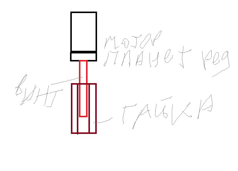

Мож чего то упустил, а почему не хочешь типа винтового актуатора?
Его можно прикрепить к шпинделю и тогда будет равномерная нагрузка при смене
Да и автоматизировать можно

nik1 писал(а):Мож чего то упустил, а почему не хочешь типа винтового актуатора?
Тоже вариант, но я ещё не встречал актуатора малого размера Ф50-52мм, высотой примерно тоже 50мм, с нужным усилием и ходом 10-20мм.
Только такие и такой
Или может самому как-то сделать..? (гайка удлиненная и крутящийся винт...)

Re: Box-1 ЧПУ v2.0 +4 ось на Arduino RAMPS 1.4 380х480х180
я бы делал так
взял бы бы подходящий мотор редуктор , планетарный с большой редукцией, моторчик обычный колекторный
они компактные и недорогие
потом ходовой винт с небольшим шагом крепить к валу мотора и крутить гайку , которая будет давить на шток
внизу конечник положения штока и отключение мотора
удержание гайки от проворота любым подходящим способом
ход нужен небольшой, выйдет не особо громоздко
типа того
