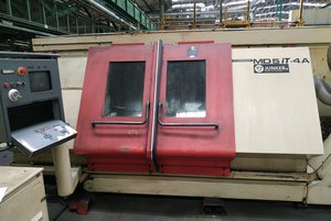

Добрый день!
Имеется в наличии вот такой вот станочек (Max Muller 5IT 4a). Станок полностью исправен, единственное НО... не могу записать управляющую программу в стойку. При этом списать уже имеющуюся можно без проблем.
Так же пробовал записать программу которую только что списал со стойки - обратно не идет. Свободное место для программ имеется.
При программировании используется программа PCIN различных версий от 4.32-4.42
Настройки программы:
V24_INI
BAUDRATE 4800
PARITY EVEN
1 STOPBITS
7 DATABITS
XON/XOF SETUP
END_W_M30 OFF
TIMEOUT 99S
BINFILE ON
TURBOMODE OFF
DONT CHECK DSR
NC SEA 850/880
Возможно не верны настройки программы, порядок действий или нужен определенный формат программ. Перечитал уже много тем по наладке программ, перепробовал разные варианты скоростей передачи программ и т.д.
Возможно кто сталкивался с таким вопросом или есть руководство на станок, подскажите пожалуйста.

К сожалению не сработало. После появления надписи на ноутбуке, о том что передача завершена, на стойке при нажатии клавиши завершить появляется ошибка 0515 "устройство считывания не готово к эксплуатации". И так при любой комбинации (сначала подтверждение на ноутбуке потом на стойке или наоборот). Уже пробовал и делать паузу перед тем как забрасывать и после сброса. Станок сам не заканчивает передачу, а после подтверждения вручную ошибка.

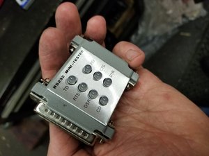

Мне кажется что проблема или в кабеле (ввод и вывод идёт по разным проводам т.е. вывод разведен правильно а ввод нет) или проблема на плате, а это хуже. Нам когда станки подключали, пользовались таким тестером:
20190819_152437.jpg (4253 просмотра) <a class='original' href='./download/file.php?id=168064&mode=view' target=_blank>Загрузить оригинал (3.36 МБ)</a>

Оживляем заброшенный станок. 5 лет как не больше стоял, а сейчас нужен. Все кто хоть что то по нему знали - ушли. Вот пытаюсь что то сделать. Я тоже думал кабель, он весь изломан. Но сам кабель электронщики прозвонили, спаяли... сказали что все хорошо, но распиновку никто не знает нужную. Просто взяли стандартную для станков с ПУ и спаяли. В общем я понял, нужно искать тестер. Спасибо за совет, как проверю отпишусь.

Проблема в том что стандартных распиновок несколько. У нас было тоже самое: с первой схемы из интернета ничего не вышло. Тестер ищется по "rs232 db25 tester".
И ещё я бы попробовал другую приемопередающую программу. Просто на всякий случай.
