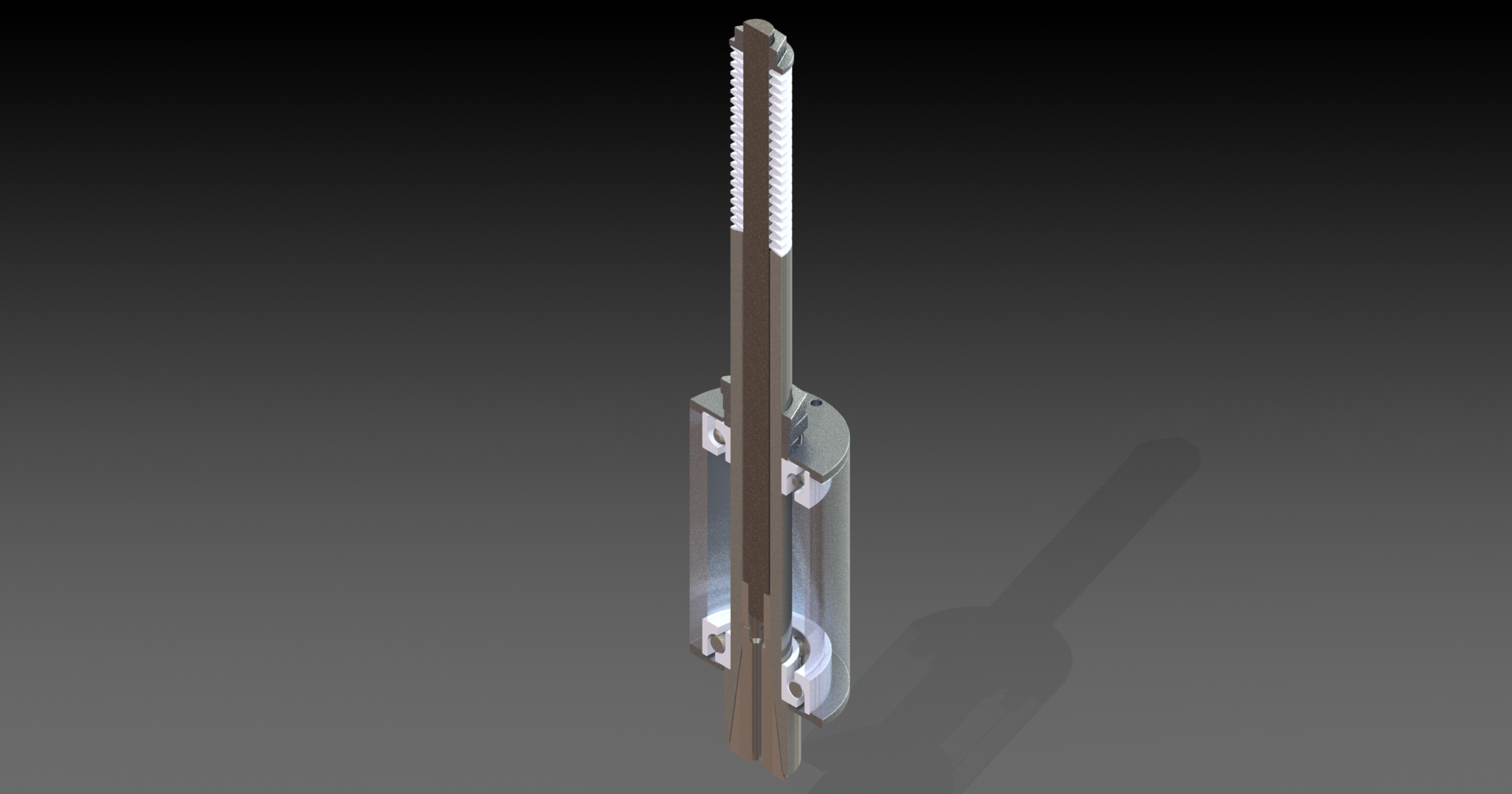

Для маленьких размеров обычно применяют не шарики, а захваты в виде крючков.

Даниэль,все ты правильно понял. По шарам - если железяка не каленная - то можно и накернить снаружи и шары не выпадут.
Re: Box-1 ЧПУ v2.0 +4 ось на Arduino RAMPS 1.4 380х480х180

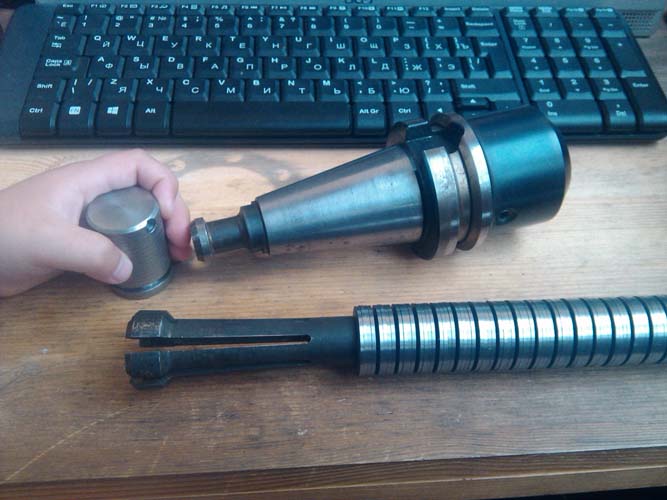

UAVpilot писал(а):Для маленьких размеров обычно применяют не шарики, а захваты в виде крючков.
Если речь идет о том, что на фото, то оно мне больше цангу напоминает, или же цангу которая грифель держит в карандаше.
Но понятно, что внутренности для захвата головки штревеля.
Правда не сильно представляю, как её в "домашних" условиях сделать.
Chili писал(а):По шарам - если железяка не каленная - то можно и накернить снаружи и шары не выпадут.
Кернить нужно внутри. Снаружи вал будет придерживать от выпадения.

Пружинистость желательна для разрезного пластинчатого захвата... хотя и не обязательна: ход зацепов маленький, длинна лапок большая. Пойдет любая углеродистая сталь, только зацепы очень желательно подкалить
Кибертехнолог делал бы так:
сверлишь отверстие 6мм на полную глубину.
потом отверстие 9мм на полную глубину минус 3мм.
подпираешь центром и сгоняешь наружный размер, оставляя у кулачков патрона утолщение захвата
режешь резьбу М10. (профиль не полный, зато витков много, выдержит)
обрезал.
пазы проделать или ножевкой или отрезным диском в дремеле
Ввернутая шпилька М10 выступает роли толкателя и тянутеля

С 601 поста картинка,на ней крючок - захват инструмента.

Это если делать "цанговый" захват штревеля?
Читал о них, что самое лучшее прилягание. Так как у шариков точечное прилягание.
Пока что я на шариках остановился, а там посмотрим, как он себя покажет в моем исполнении.

Есть ещё конструкция с подвижными захватами и слабенькой проволочной пружинкой...
В любом случае шпиндель, а тем более с автосменой, без "термички" не родить.

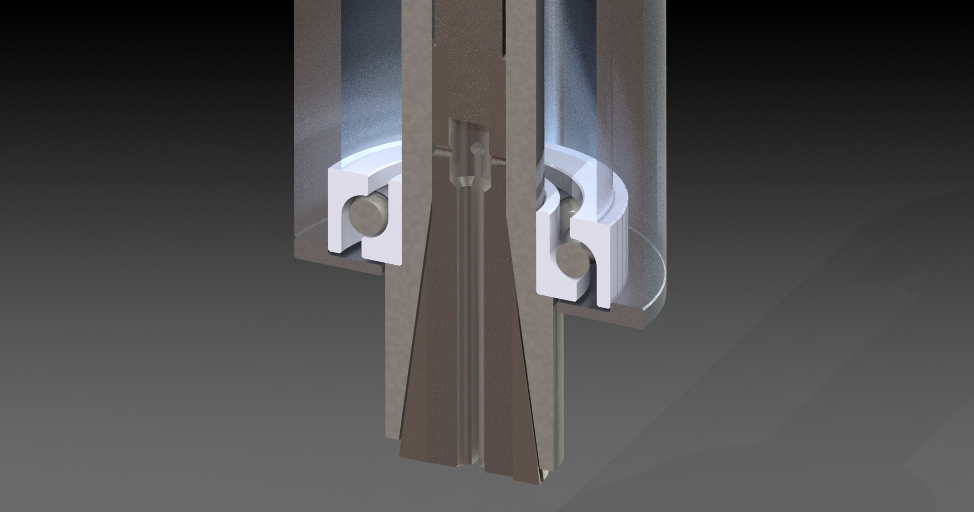

На данном этапе ещё прикинул вариант с цанговым зажимом под один диаметр ER20, ER16, или ER11. Может кому пригодится для своего проекта.
Практически всё тоже самое, только без держателя. И так же можно тарельчатую пружину во внутрь вала спрятать с меньшим диаметром и паралельно-последовательном чередовании для достижения нужного усилия захвата-зажатия.
Бывают ли готовые цанги с конусом в 16 градусов? (что бы самим не точить под нужный диаметр)
Или же лучше тоже переточить конус под какой-то готовый вариант?

Угол 16 градусов выбран как начальный угол незаклинивания (коэфф. трения стали по стали 0.12-0.15). tg(16/2)=0.14
Если будут слабые пружины, можно уменьшить угол, тогда цанги будут более надежно держаться за счет лучшего уклинивания конуса. Для выбивания надо будет дать небольшой удар по штревелюю По типу как выбивают конуса из морзы

Удаленно понял, о чем речь, но так и не понял, бывают ли готовые цанги ER для шомпольного затяга...

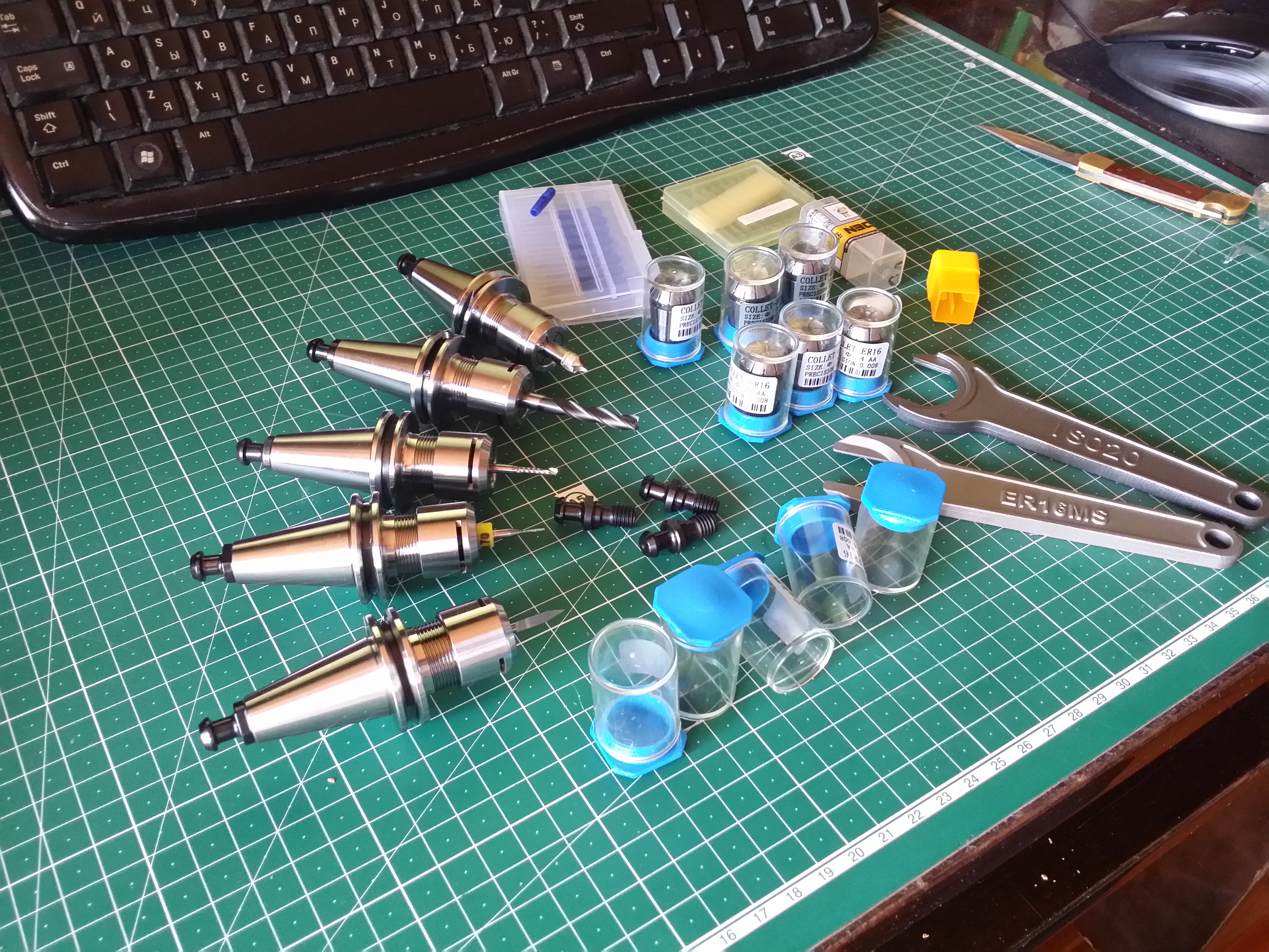

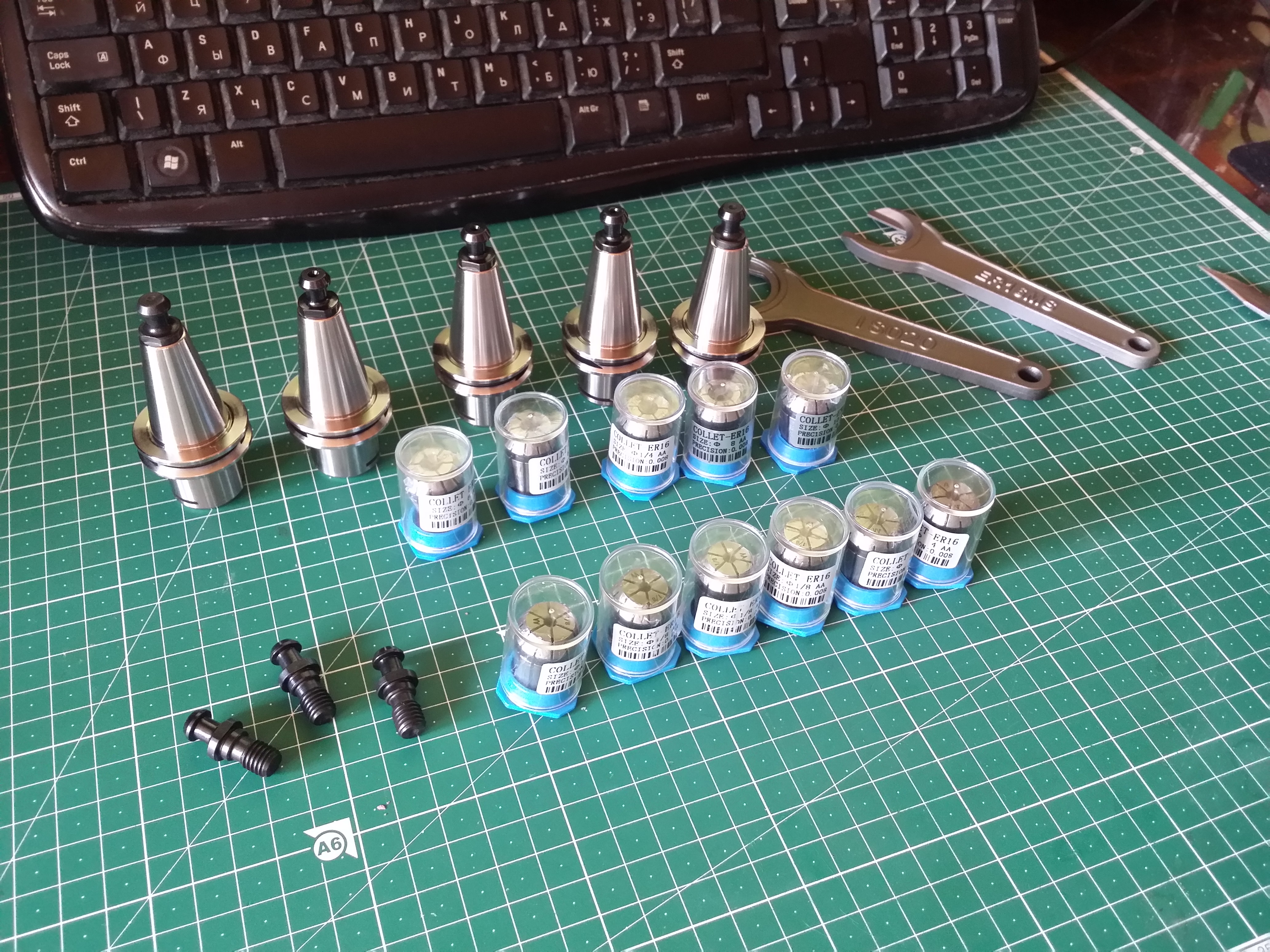

Первая посылка сегодня прибыла.
20190910_144929.jpg (4269 просмотров) <a class='original' href='./download/file.php?id=168736&mode=view' target=_blank>Загрузить оригинал (2.81 МБ)</a>
20190910_150252.jpg (4288 просмотров) <a class='original' href='./download/file.php?id=168735&mode=view' target=_blank>Загрузить оригинал (2.95 МБ)</a>
