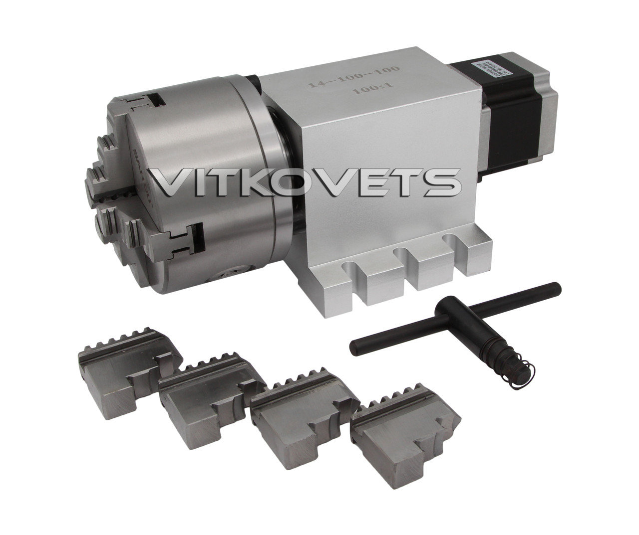

У нас на просторах интернета продают такую поворотку (на фото) ссылку не даю, чтоб не считали рекламой.(Обзывают ее у нас "4-тая поворотная ось ПБ100-65 100:1, K12-100 на японском безлюфтовом гармоническом (волновом) редукторе") Очень интересуют отзывы по работе. Также интересна марка редуктора которая там применяется.

там harmonic drive стоят.
Работают.... Ну... Обычно. По дереву пойдет.
Но безлюфтовой её считать нельзя вообще ни разу. Сказки это всё.

На такие поворотки ставят БУшные редукторы, которые для точного оборудования уже не годятся, а для столярки вполне хороши. Если цена не кусается, то можно брать.

Это Вы ещё червячные не пробовали, по сравнении с ними это вполне себе безлюфтовая.

Пробовали. Смотря какие. В делительных головках червячные ставят.
Дешевые китайские для точного позиционирования под фрезу не годятся, у них другое применение
