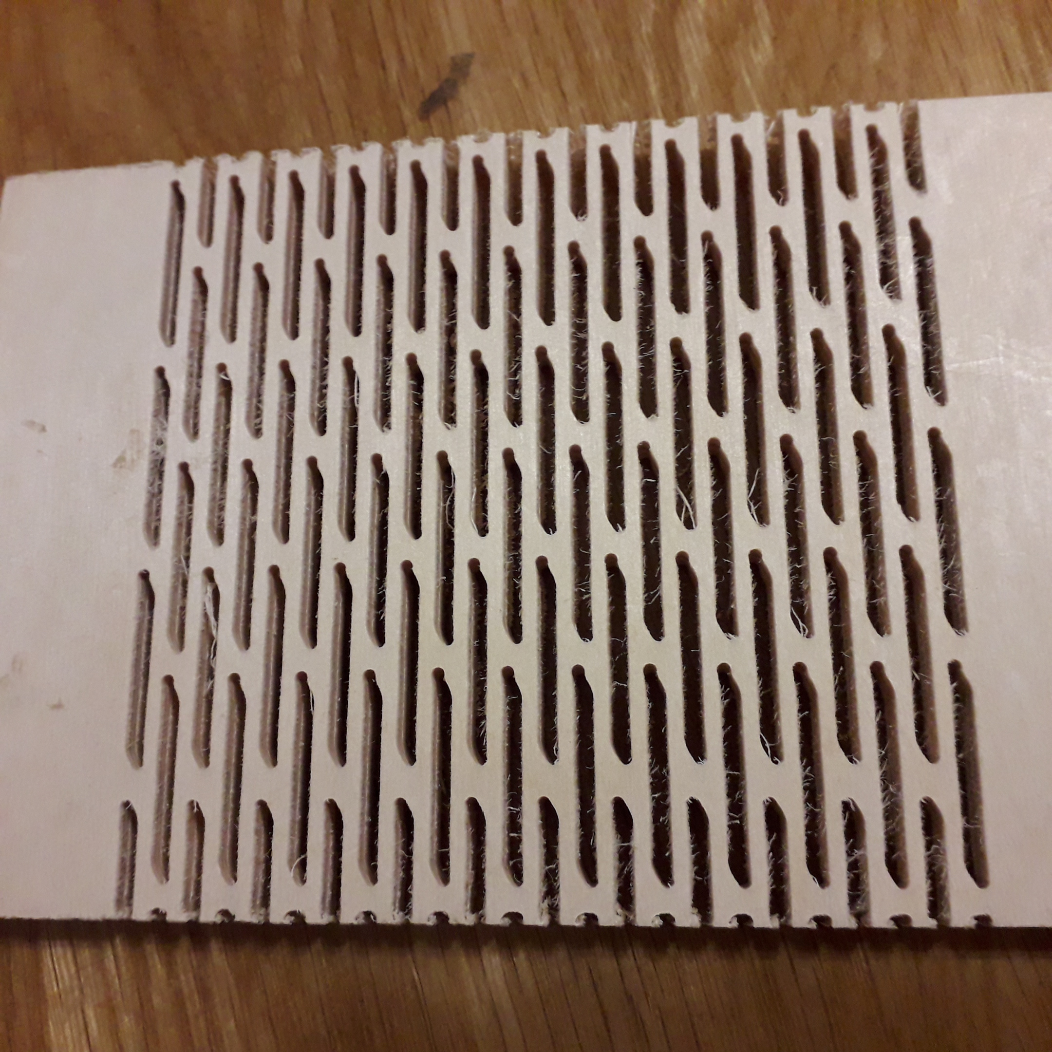

Доброго времени суток. При фрезеровке прямых углов обнаружил искажение. Дело я так понимаю в настройке Mach3. Станок Твайт cnc 6090. Подскажите что в настройках поменять?
А должны быть прямоугольники (3825 просмотров) <a class='original' href='./download/file.php?id=168533&mode=view' target=_blank>Загрузить оригинал (1.61 МБ)</a>

В настройках МАСН надо поставить галку "точный останов".
Увеличение ускорения тоже поможет, но жесткости луганского станка (777) недостаточно для работы на высоких ускорениях.

Больше смахивает на отгиб фрезы изза низкой жесткости станка
Сообщения: 3310
Re: Искажение прямых углов при фрезеровке.
Я как-то в паралелограмах прямые углы и не знаю где искать, особенно от цилиндрической фрезы...
на фото вижу лишь отличия острых концов по обоим сторонам (с шариком от входа фрезы), вопрос у ТС насчет этих отличий?

Сложно понять, что не устраивает автора в фотографии результата, если он не показал, какой результат он хотел получить, и где там должны были быть прямые углы.
