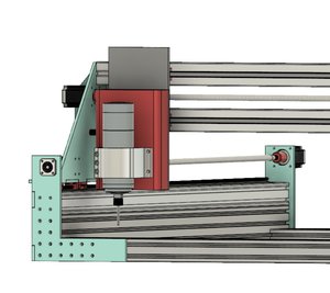

Небольшой фрезерный станок для раскроя фанеры 1,5х1,5 метра. Хобийный вариант, когда не спешишь и можно подождать пока он прорежет в несколько заходов, не для заработка денег а для души. Станок, для своих рамзеров "легкий" и мобильный.
Рабочее поле:
ширина X 1550
глубина Y 1200
высота Z 150
Размеры такие чтобы не резать фанеру перед использованием.
Обрабатываемые материалы:
фанера
Чертежи, фото, видео станка:
Станок будет собран на плоской раме из профиля 120х60, рельсы закреплены на профиле 60х60, всё стягивается болтами через угловые соединители (алюминий толщина 10мм на изображениях зеленым)
Вопросы:
1. Достаточна ли толщина люминиевого листа в 10 мм для боковин портала? или стоит сложить пополам сделать 20мм из двух 10, стянув их болтами?

Ну хотя бы 15. А лучше 20мм
Хотя нет. Если на алюминиевом профиле рама, то и 10 хватит. Всё равно в целом конструкция реально хоббитная и не жёсткая. Делайте 10
Re: Портальный фрезер по фанере [1550x1200]
Очень хлипким кажется на первый взгляд.
Но боковины портала сделал бы точно толще 10 мм.
Ну и укосины хоть какие-то....
Диагонали... Что бы подобие фермы было.

Балка портала печальна... между профилями вложи еще один и постягивай весь бутерброд в 10-15 точках.
Сообщения: 2096
1. Поменять местами размеры оси X и оси Y.
2. Поменять местами рельс и ШВП на станине.
3. Вы резать будете листы? Зачем такой высокий портал? Убрать боковины максимально, балку портала положить на каретки направляющих. Фанеру до 30-40мм толщиной положить сможете.

1. поменять местами исключено, идея как раз в том чтобы ширина была более ширины листа фанеры.
2. да, исправил.
3. Ось Z готовая, у неё ход 160мм, нет смысла от этих возможностей отказываться.

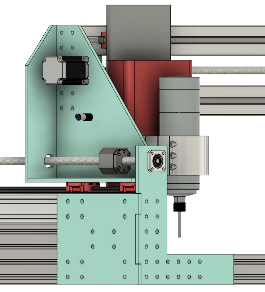

Вот следующая итерация.
Углы из чермета лист 8мм резка на лазере сварка TIG, высоту стоек портала получилось убрать на треть.

8мм железа по жесткости эквивалентны 15-20мм фанере. Для такого станка это сопли
Обязательно ребра на боковины портала. Или делать их из 20мм железа.
Сзади балок портала прикрутить железную пластину

Немного поменял конструкцию, решил отказаться от алюминиевого листа в пользу железа, поэтому увеличил жесткость боковин портала. Сейчас все алюминиевые профили очень просто посчитать исходя из желаемых рамзеров. т.е. можно из одного комплета уголков и боковин собрать станок любого размера.

Упростил конструкцию стоек портала, теперь это три резанных на лазере листа 8мм железяки. сборка пазла и сварка TIG способом. Перед сборкой скроее всего отфрезерую специальный кондуктор на котором соберу всё вместе и буду варить.

Alex645 писал(а): Упростил конструкцию стоек портала, теперь это три резанных на лазере листа 8мм железяки. сборка пазла и сварка TIG способом. Перед сборкой скроее всего отфрезерую специальный кондуктор на котором соберу всё вместе и буду варить.
Ну сваркой варить это не прямоугольнички в солиде соединять. Все перехомячит и выгнет в той или иной степени.
Как минимум надо присоединительное поверхности кареток и держателя гайки ЩВП надо потом отфрезеровать. Как к ним потом подлезть, когда торчит и мешает пластина к которой прикручивается палки портала
А "углок", которым соединяются плаки основания станка, та еще конфетка

А обязательно рельсы крепить сбоку, потом городить паззлы чтобы всё это соединить? Ставьте рельс на профиль сверху и всё на много упрощается
Сообщения: 2096
Newengine писал(а):А обязательно рельсы крепить сбоку, потом городить паззлы чтобы всё это соединить? Ставьте рельс на профиль сверху и всё на много упрощается
Все равно паззл будет. Профиль напрямую к рельсу никак не получается крепить, только через какую-либо проставку.
Зачем сварка? если соединение шип-паз и сможете подогнать довольно плотно, то резьбу М6 как раз в стенке 8мм можно сделать. Чтобы было соосно - собираем как должно стоять, чертилкой размечаем границы примыкания, сверлим отверстия 5мм в плите (будут кондуктором), снова собираем, сверлим в торцах под резьбу, нарезаем резьбу, рассверливаем до 6мм на плоскости (вот это лучше делать ступенчатым сверлом у которого есть переход 5-6мм, там как раз если с 2 сторон сверлить 8мм пройдется, заодно фаску красиво делают), собираем.
