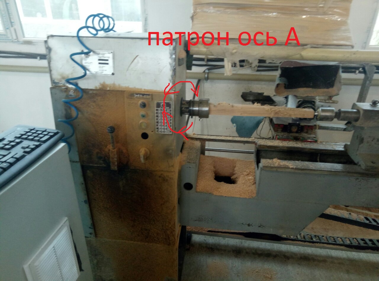

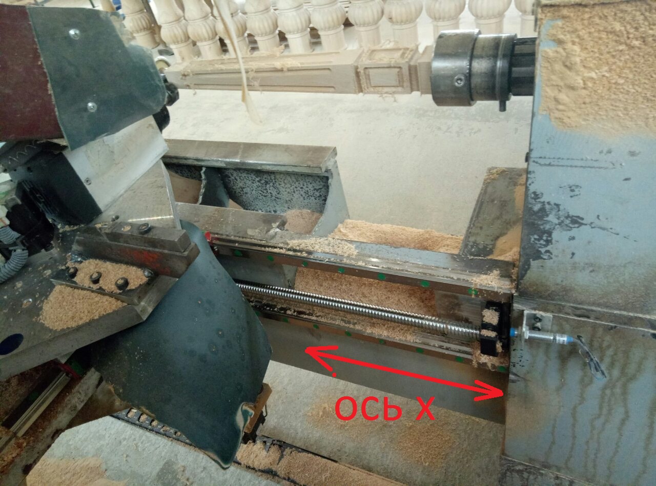

Интересует как добавить дополнительно еще три оси кроме X Z, и что значит Rad и Dia, что это за параметры, котоыре указаны на главном экране программы?

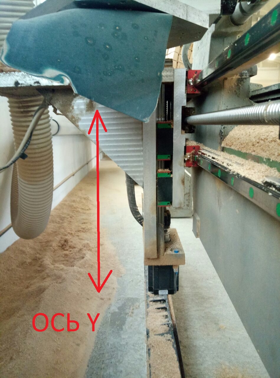

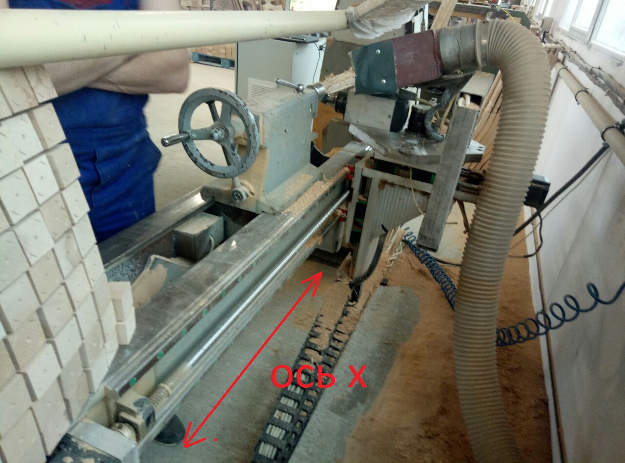

станок собственного производства...получается ось X идет вдоль (по длине) заготовки, Y вверх вниз (выше ниже заготовки), ось Z вперед назад на заготовку, ось А это сам патрон токарный, где заготовка, ось B это пластина на которой размещены резец и шпиндель и она вращается на планетарном редукторе...ну я так понимаю мне нужны параметры обычного фрезерного станка на 5 осей, токарный тут не причем?

Начать с того, что Z у токарного продольная подача, по оси шпинделя, как и у фрезерного. Поперечка Х. А вот что такое В в твоём станке - непонятно.

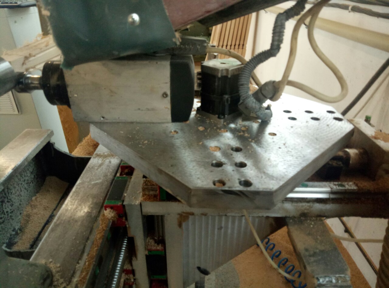

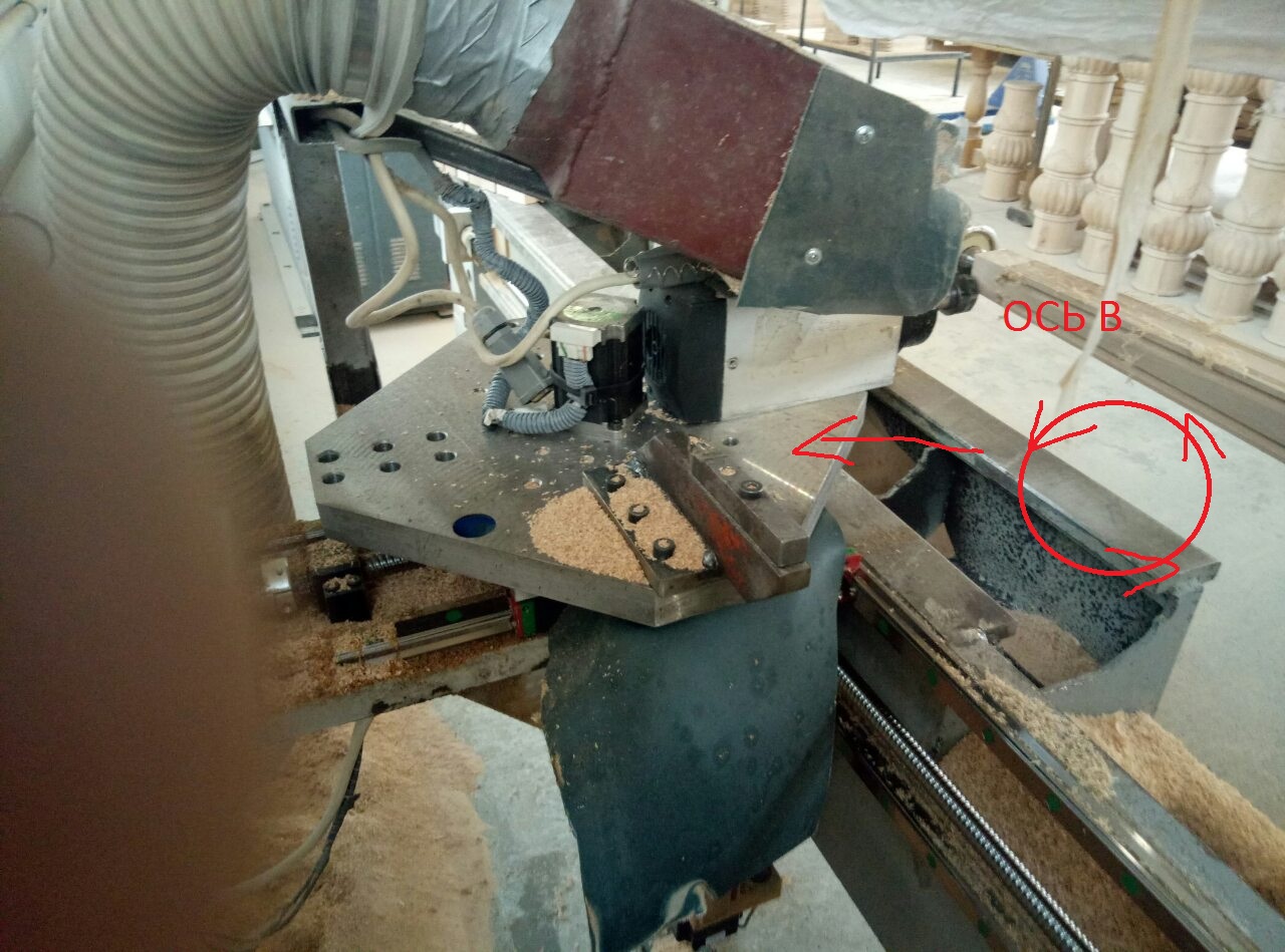

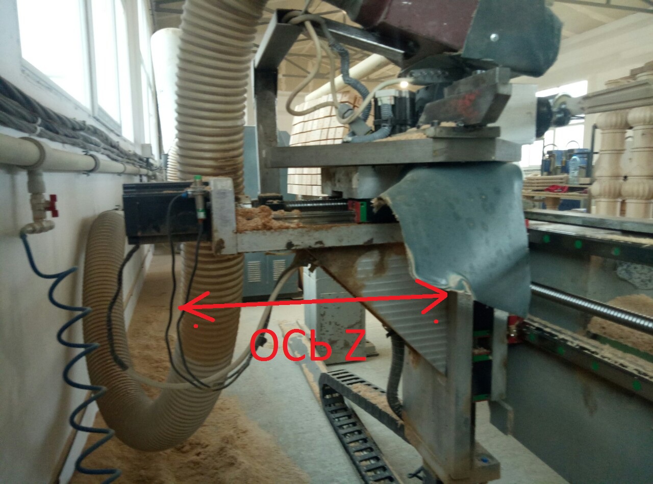

ось В это большая пластина на которой с одной стороны размещен шпиндель а с противоположной резец
ось B размещена на оси Z
ось Z и ось Х аналогично что у этого станка что и у фрезера

А не проще выложить фото, или 3д модель станка обозначив все оси?

он еще не полностью готов, аналог могу скинуть, сейчас фото гляну

Вот примерно такой станок будет, смысл такой же, я думаю это оптимальный вариант расположение осей
Получается лучше "использовать его как фрезерный" 5ти осевой, ведь если его перевернуть по сути тот же фрезерный и получается, 5 осей со шпинделем, а две оси для токарки Х и Z (для обработки резцом)

Шпиндель у токарного один, и это Z, то, в чём вращается заготовка. Твоя конфигурация - это фрезер пятиосный. И строить надо фрезер, чтоб не путаться.

Kupfershcmidt писал(а):Шпиндель у токарного один, и это Z, то, в чём вращается заготовка.
С каких пор?
Шпиндель это главное движение, не важно как задан - он не двигается.
На токарном всегда X - диаметр, то есть вперед/назад от оператора (перемещение инструмента)
Z - по оси шпинделя, то есть влево/вправо от оператора (перемещение инструмента)
B - в случае автора темы - это револьверная головка (если смотреть конф. токарника) (смена инструмента).
Мне кажется фрезер будет сложнее конфигурить, в плане разворота осей. В данном случае шпиндель сбоку. Тут больше вопрос чем будете готовить программы? Как вы сконфигурите CAM, или возьмете готовые примеры - так и надо делать в lcnc.
