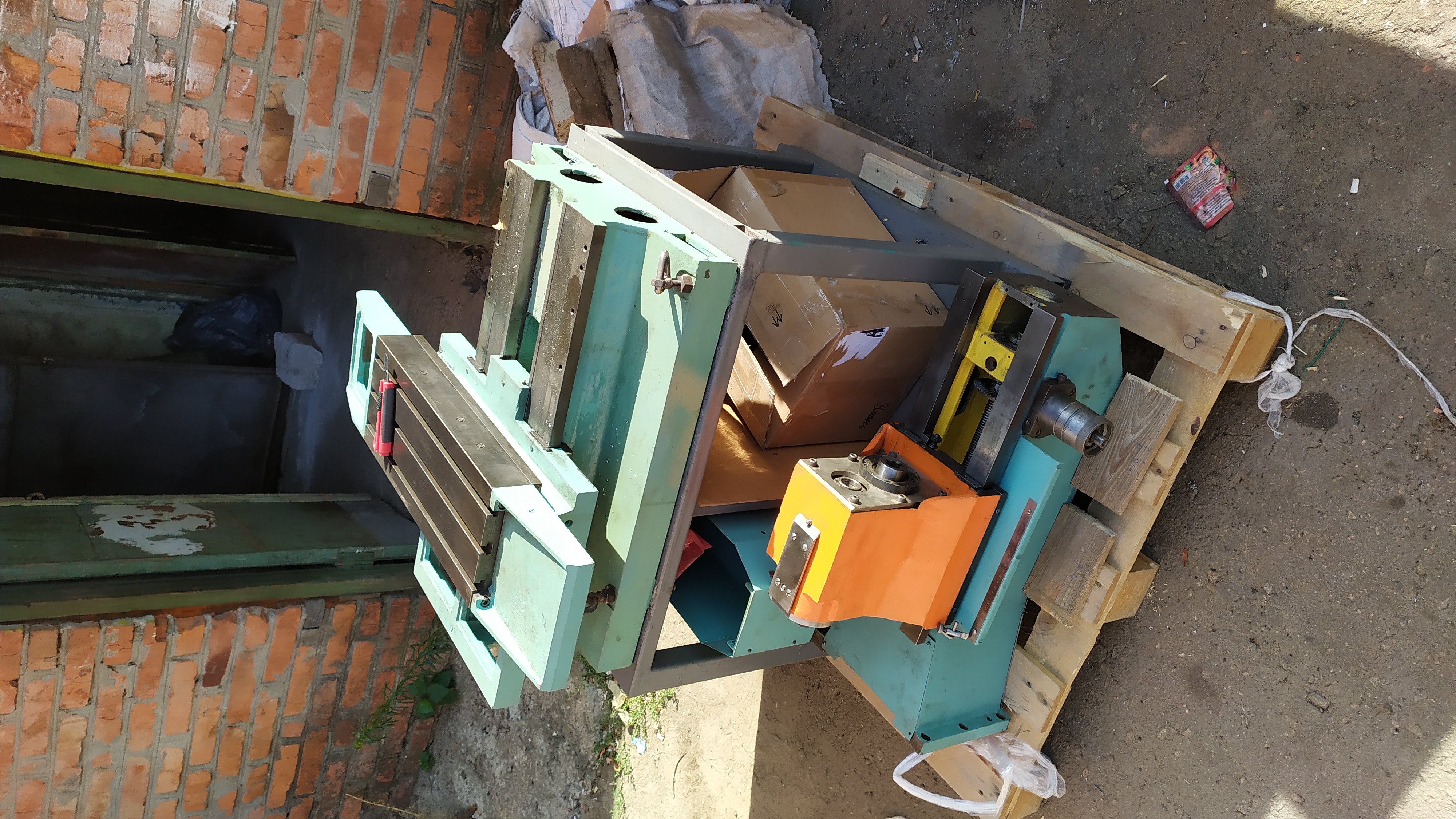

Попался на просторах интернета станочек, дороговато, но что было. Давно хотел себе серьёзный станок, чтобы мог и по стали, когда нужно.
Чисто случайно обнаружил что есть отличная заготовка под ЧПУ - МС-51 Луганского станкостроительного завода.
Тот что достался мне - в идеале, направляйки целые, геометрия в пределах соток перекосов по всем измерениям.
В планах:
1) Заменить родной двигатель на серву 750 Вт через ремень с передаточным 1.8:1, чтобы получить 5400 оборотов. Серва едет, шкивы и ремень тоже.
2) Высверлить родные запрессованные маслёнки и вкрутить что то посовременнее - какую систему автосмазки с Али кто может посоветовать? Хочется чтобы станок проработал без износа хотя бы лет 5 очень ненапряжного графика работ.
3) Поднять колонну на 70-80 мм проставками - какой материал для проставок выбрать, если станок чугуниевый? Тоже чугун? Или инструментальная сталь закаленная до 55 единиц?
И немного фоток

Потихоньку дорабатываю станок, наконец-то целенаправленно буду заниматься только им. За это время поднял станок на 120 мм с помощью проставок, заменил маслёнки на фитинги и сделал автосмазку, а так же пневматическое закручивание шомпола.
Разжился Nema34 сервошаговиком, буду ставить его на Z в скором времени. Все оси будут на ШВП 1605 на сдвоенных гайках и фирменных опорах (видел такую же модернизацию у такого же станка в Германии).
Вот как станок выглядит сейчас
