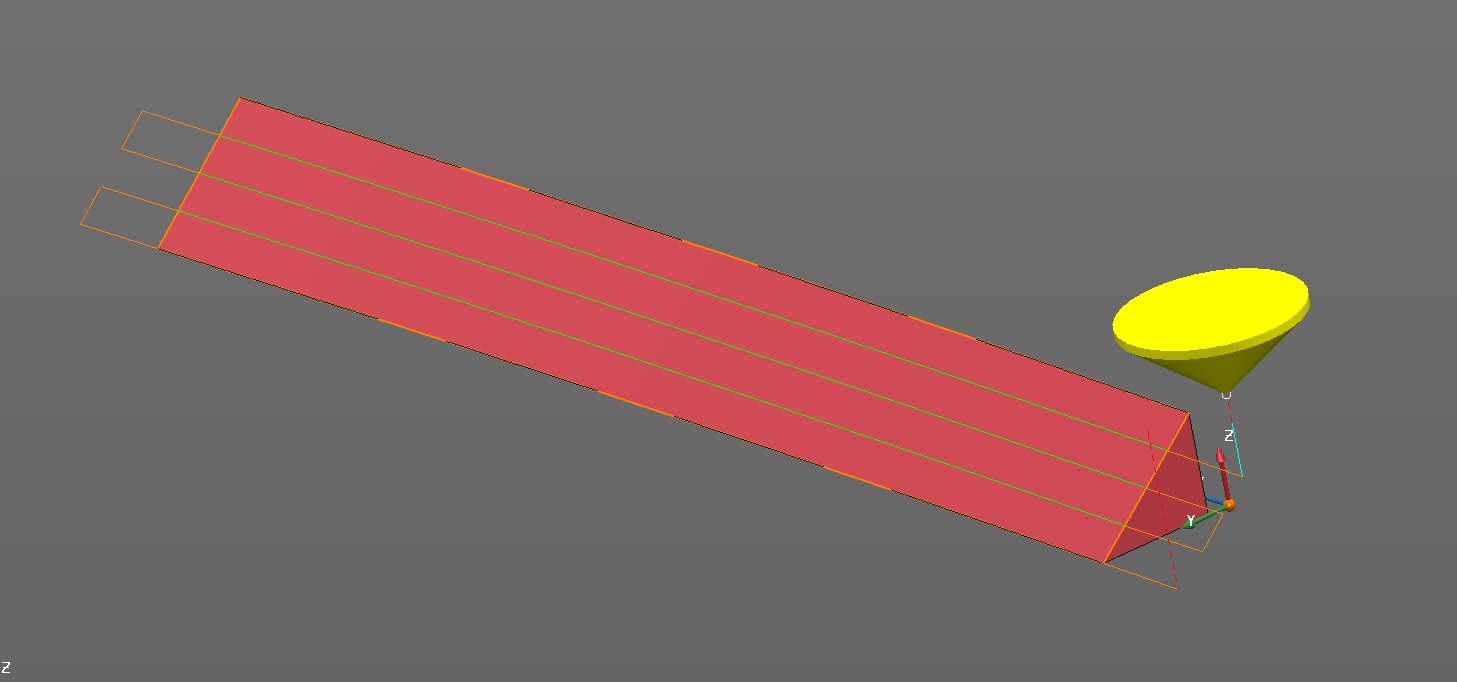

Доброго времени суток форумчане.
Помогите подобрать правильную стратегию для обработки данной детали(см. вложение)
Фреза DJTOL N2V632100 ( V-образная фреза 100 градусов)
Толщина заготовки 18мм.
Перебрал кучу стратегий, по итогу, большинство траекторий ругаются на то, что я пытаюсь метчиком фрезеровать.
удалось сделать обработку стратегией "По шаблону" ( по нижней линии) но это слишком жирно за раз 18мм. да и профиля фрезы не хватает, что бы за раз полностью весь наклон обработать .
http://www.cnc-club.ru/forum/download/f ... &id=168400
Растром тоже не получается нормально сделать обработку. Возможно, я где то, что то, не доковырял, но получается следующие:(см. картинку 2)
http://www.cnc-club.ru/forum/download/f ... &id=168402

В целом, проблема решена созданием Конической скругленной фрезы с минимальным радиусом кончика 0,001 и использованием стратегии чистовая с постоянной Z
это конечно не идеальный вариант, но, в данном случае подойдет.
Если кто подскажет как создать полноценную конусную фрезу в повермил, с возможностью применения данной фрезы в стандартных стратегиях - буду очень благодарен
Добавлено спустя 20 минут:
по итогу: создал полноценную конусною фрезу через создание (фасонной фрезы), которую можно использовать со всеми стратегиями, которые ранее, ругались на конусную фрезу, созданную через Сверло

xenon-alien писал(а): но нет ли возможности создать фрезу для фасок?
Инструменты, выбираем создать произвольную фрезу.
https://www.youtube.com/watch?v=XtDE_5Inoso
