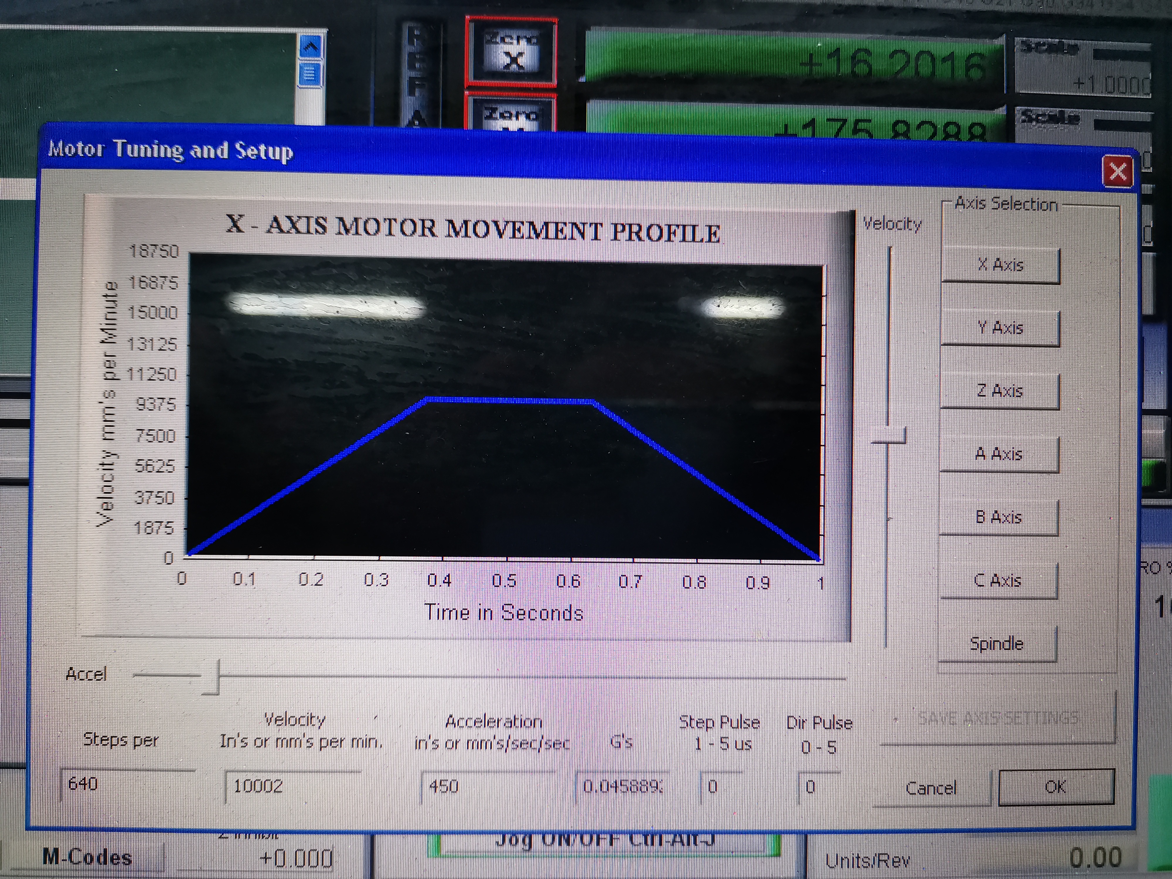

На станке в матче выставлено требуемое ускорение холостого хода. Но мач при выполнении УП берет этот параметр из арткамовского g-кода. В итоге станок резко дёргается и клинит. Где этот параметр можно откорректировать?

Никакие, просто станок не плавно ускоряется, а резко рвет на G0
T1M6
G0Z66.000
G0X0.000Y0.000S16000M3
G0X16.202Y175.830Z66.000
G1Z41.000F200.0
G1X18.750Y178.588F960.0
X21.331Y181.314
X23.946Y184.009
X22.460Y183.177
Видео приложить не получается, но вот такие конфиги мача. На них он плавнентко с пульта разгоняется и тормозит. На выполнение УП эти настройки не влияют.

Ghash писал(а):станок не плавно ускоряется, а резко рвет на G0
Motor Tuning, Velocity (скорость) и Acceleration (ускорение) что сдесь прописано ?

Данные настройки не влияют.

Ghash писал(а):Данные настройки не влияют.
Еще как влияют это и есть G0, для винта с шагом 5мм 10 метров скорость очень жирно. тут можно посчитать что можно выжать максимум
скорость 3000 ускорение 1500 Step Pulse - Dir Pulse постаить 5 и все будет :good:

Спасибо за конфиги!
