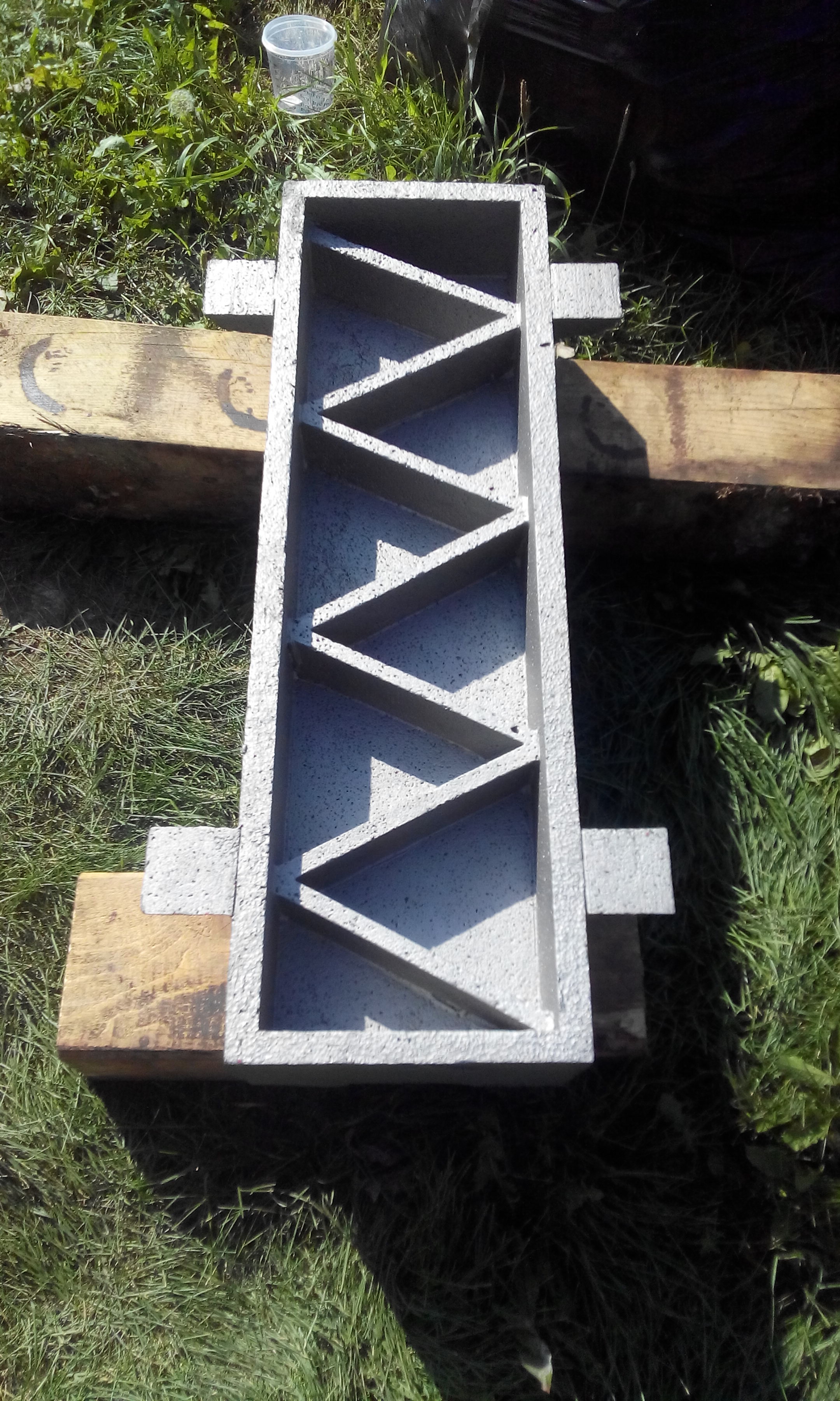

Тем временем созрела очередная отливка небольшой станины. Масса 97 кг. Отжиг, пескоструй. Лили в белый пенопласт, характерная поверхность, зато газа в отливке считай что нету. Пеноплекс дает более гладкую поверхность, но на отливке обязательно будут следы газа. т.к. он намного плотнее и при сгорании выделяет в разы больше гадости.
