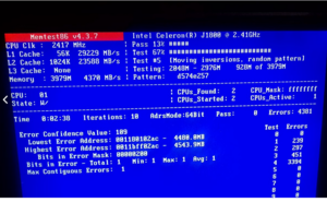

Эксперемент решил провести.. в виртуалке воздрузить linuxcnc 2.8 на Дебиан 10... нифига не получается.. валятся ошибки..
debian1-linuxcnc2.8.PNG (3532 просмотра) <a class='original' href='./download/file.php?id=167388&mode=view' target=_blank>Загрузить оригинал (103.85 КБ)</a>
делаю всё по мануалу.. https://www.youtube.com/watch?v=0ls-HR3 ... GS&index=2 - но каменный цветок так и не выходит..
традиционный - "куда копать?" вопрос.. :thinking:

Все дистрибутивы уходят с python2 на python3, а LinuxCNC пока нет...

ясно.. попробую тогда на 9м.. как у автора видео.. надо к приходу 96й месы подготовиться ;)

На виртуалке 9.9 по мануалу установил - всё отлично.. Вчера взял плата на J1800.. попытался поставить.. и получил проблему: после задания команды sudo apt-get install software-properties-common, получил сообщение что пакет software-properties-common не найден :thinking: В добавок mesaus.com сменила дизайн сайта.. навигация как по мне - стала не удобная.. и слетела моя учётка.. не работает главная страница.. и нет документанции на плату 7i96, как это было на старой версии сайта.. :attention: :pssdoff:
п.с.
В первом сообщении, есть видео. на наём видно старый интерфейс mesaus.com... сравните с тем что есть и попробуйте зайти на главную.. может я один такой "уникальный" :thinking:
Как всё-таки установить этот software-properties-common?

iMaks-RS писал(а):после задания команды sudo apt-get install software-properties-common, получил сообщение что пакет software-properties-common не найден
Нужно запустить
apt-get update
и убедиться что он отработал без ошибок. Этой командой скачивается свежая база данных пакетов.

))) В первую очередь вывод из консоли был послан гуглу.. выполнил вышеуказанные процедуры, прошли без ошибок.. но толку нет.. перезагрузил.. всё равно.. Отложим пока... ибо на купленной вчера бу. плате с J1800 оказалась битая память... доверился.. сказали что проверено и исправно.. брал в конторе, где раньше работал... подвели парни... в итоге в 12 ночи решил проверить память, ибо 64х битная винда live не запускалась, amd64 дистры при установке вываливась в ошибку.. а 32х битный стретч с 2.7.14 давал дикий джиттер.. :twisted:
