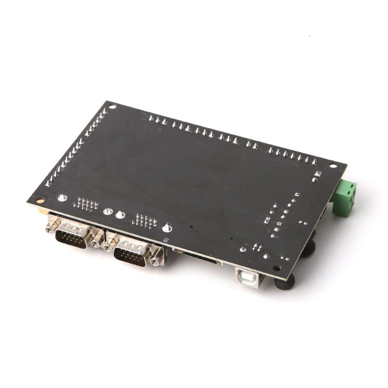

Появилась новая плата контроллера MDK2 для софта от Планет, это улучшенный МК2 (по аналогии MDK1 и MK1). В свое время MDK1 мне очень понравился, по сравнению с MK1.
На MDK2 плате новые "плюшки" - более "пухлый проц", готовое подключение MPG крутилки, все экранированно и опто развязано, есть 0-10V, куча управляемых выходов. Заказал на пробу, буду сравнивать с МК2 :)
П.С. есть подобные платы не только на 4, но и на 9 осей.
Сообщения: 3776
Re: Управление контроллером MK1 и MK2 (planet-cnc)
И так продолжим начатую тему. Получил я сегодня заказанный MDK2. Ну что вам сказать - конфетка однозначно :good: ! По аналогии MDK1 и MK1, у MDK2 хорошая экранировка, быстродействующие оптопары, все развязано и усиленно буферами, куча выходов, проц LPC1769 Arm Cortex-M3 (какой стоит на МК2 не помню, может этот же), есть прямой вход для MPG крутилки, и подключение к инвертору управление оборотов. Пайка отменная, не вручную как у МК2. К станку не подключал, но на столе на работе, светодиодами поморгал.
Вы спросите-почему так дешево стоит? Я вам отвечу - китайцы не знают что продают, думая что это очередная УСБ плата для Мача. С софтом все также, подробности в соответсвующей теме

Возникла суровая необходимость сканирования поверхности.
Мой контроллер JP-3163 и к нему шнурок USB->LPT c чипом CNC USB внутри LPT разъёма.
Видится он софту как MK1, и соответственно сканирование не работает.
Нужен другой контроллер.
Помогите советом! :thinking:
1) что будет лучше?
USB CNC 4 AXIS MDK2 -
MDK2.jpg (6336 просмотров) <a class='original' href='./download/file.php?id=168275&sid=6cc2cff818644d5cde9585cd9393c492&mode=view' target=_blank>Загрузить оригинал (75.03 КБ)</a>
и обвешивать драйверами ШД,
Или вот такой:
https://hz.ru.aliexpress.com/item/32995196798.html
USB CNC MDK2 4 AXIS 6560
MDK 6560.jpg (6336 просмотров) <a class='original' href='./download/file.php?id=168276&sid=6cc2cff818644d5cde9585cd9393c492&mode=view' target=_blank>Загрузить оригинал (129.4 КБ)</a>
2) Если взять только контроллер, какие драйвера ШД лучше к нему подключить?
Просто смотрю по ценам, MDK2 + 4 драйвера 6560 выходят грубо на 3000 и MDK2 4 с AXIS 6560 на одной плате так же 3000.
Умом вроде понимаю что логичнее чтоб контроллер и драйвера были раздельны, но прошу совета.
3) У меня сейчас вот такой контроллер в блоке управления:
0.jpg (6336 просмотров) <a class='original' href='./download/file.php?id=168277&sid=6cc2cff818644d5cde9585cd9393c492&mode=view' target=_blank>Загрузить оригинал (105.69 КБ)</a>
GreenBoard.jpg (6336 просмотров) <a class='original' href='./download/file.php?id=168278&sid=6cc2cff818644d5cde9585cd9393c492&mode=view' target=_blank>Загрузить оригинал (93.08 КБ)</a>
Ну и конечно шнурок USB->LPT c чипом CNC USB MK1 внутри LPT разъёма.
Если шнурок может быть контроллером, то не может ли контроллер стать шнурком? :hehehe:
А именно, можно ли женить MDK2 на JP-3163?
Или это вообще затея глупая?
Буду весьма признателен за советы.
Сообщения: 3776
hellriser.cube писал(а):Если шнурок может быть контроллером, то не может ли контроллер стать шнурком?
Может. Ваша плата - это просто драйверы в сборе, а шнурок - плата контроллера. У вас есть схема с цоколевкой входов LPT вашей платы, так что проблем еще меньше. Можно купить MDK2 контроллер и сигналы Step и Dir по осям пустить на входы вашей платы. Нужно будет только спаять шнур с разъемом. Сигналы от концевиков сразу подать на новую плату контроллера и реле шпинделя задействовать.
