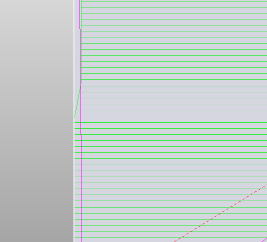

Сделал 3D модель поверхности стола, обработку 3D профиля, генерю - на выходе часть линий траектории от края до края, а часть - с припуском на радиус фрезы. Бред :(

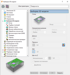

Собственно вот
А если выбрать "Обход профиля" = Нет, то справа до края, а слева припуск
Screenshot_5.png (36943 просмотра) <a class='original' href='./download/file.php?id=168330&mode=view' target=_blank>Загрузить оригинал (82.48 КБ)</a>

Andrey@KZN писал(а):все богатство возможностей PM - не от его крутости, а от его ущербности при генерации траекторий
ПМ и вы пока попросту недопонимаете друг друга потому и такие гневные высказывания в адрес проги .
То что фреза где-то недоезжает или наоборот едет дальше чем вы ожидали исключительно ваш недосмотр , т к очень много факторов на это влияет, основные- размер заготовки ,границы ,всевозможные настраиваемые ограничения (к примеру разрешено-ли выехать фрезе за границы заготовки или нет и тд. и тп........
вот ссылка на видос с одним из способов торцануть плоскость- https://www.youtube.com/watch?v=Sdj94Xc-eMo
После просмотра и проб-ошибок ждем-с гневную тираду о том что способ сложный(вернее занимающий слишком много телодвижений) и гораздо проще сие деяние в три -четыре клика изобразить в арткаме иль аспайре . но стрелять из пушек по воробьям вас никто не заставлял..........

niksooon писал(а):То что фреза где-то недоезжает или наоборот едет дальше чем вы ожидали исключительно ваш недосмотр , т к очень много факторов на это влияет, основные- размер заготовки ,границы ,всевозможные настраиваемые ограничения (к примеру разрешено-ли выехать фрезе за границы заготовки или нет и тд. и тп........
Все так
Но!
Повторюсь
Вчитайтесь, плиз, гляньте мой предыдущий скриншот:
1. Прямоугольная заготовка - верх, низ, право, лево - все симметрично и одинаково и прямоугольно
2. Граница выборки - прямоугольник по форме заготовки
3. Результат - внизу выборка до границы, вверху с припуском. Где там так хитро можно задать, что верхняя часть прямоугольника обрабатывается иначе, чем нижняя.

Сообщение niksooon »
Andrey@KZN писал(а):ерх и низ имеются в виду на экране, на скриншотах,
без проекта сложно сказать со 100% уверенностью ,но предполагаю что вверху попросту не хватает места для крайнего прохода фрезы с учетом заданного шага и ограничения границей . т е еще раз- условно говоря фрезе как-бы и надобно сместиться на величину указанного шага выборки , а она начинает вылезать за границу обработки ,поэтому такой желанный крайний проход и не рассчитан.....

niksooon писал(а):без проекта сложно сказать со 100% уверенностью
Сперва сделал как в видео показано - отработало нормально
Потом решил таки добить непонимание, почему одна часть прямоугольника влезает, а другая нет - сделал такой-же расчет, как вчера и - вуаля, все нормально рассчиталось.
Не знаю, что и думать... может просто от 100500 экспериментов уже PM подглючивал вчера...
Хорошо, хоть скриншоты снимал, а то выглядело бы будто фантазирую.
