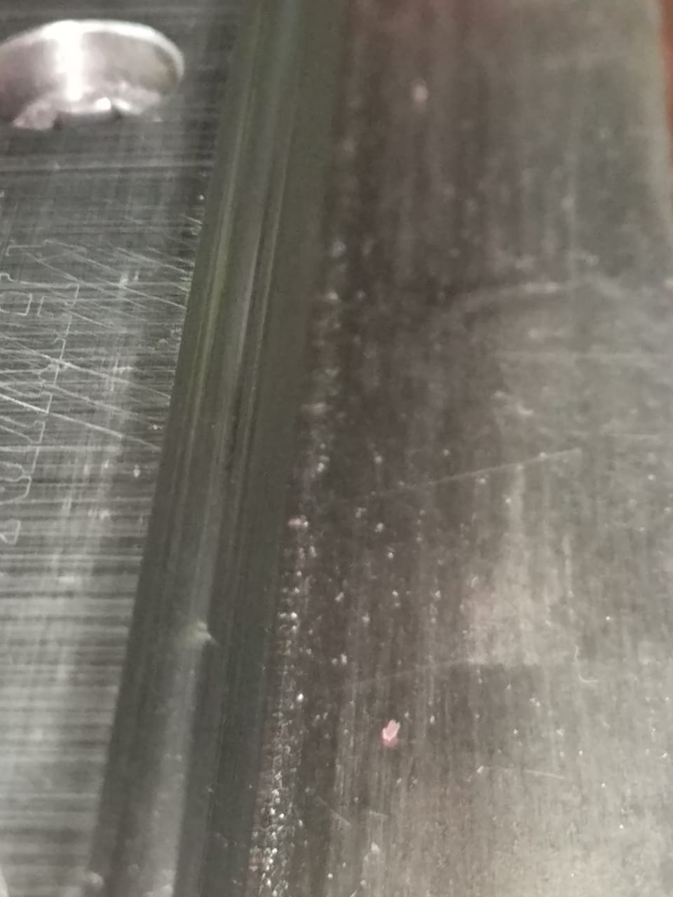

Буртик наверняка на фрезерном станке резался, а если так, то как в рекламе - бритвы джилет повторяют все контуры вашего лица, даже если брить чужое, повторил неровности направляющих фрезерного станка

Mamont писал(а):Буртик наверняка на фрезерном станке резался, а если так, то как в рекламе - бритвы джилет повторяют все контуры вашего лица, даже если брить чужое, повторил неровности направляющих фрезерного станка
После китайской фрезеровки была российская шлифовка.... буду через штифты крутить

Ну фрезеровка плохая, шлифанули на хорошем оборудовании в ~0.05мм с буртиком

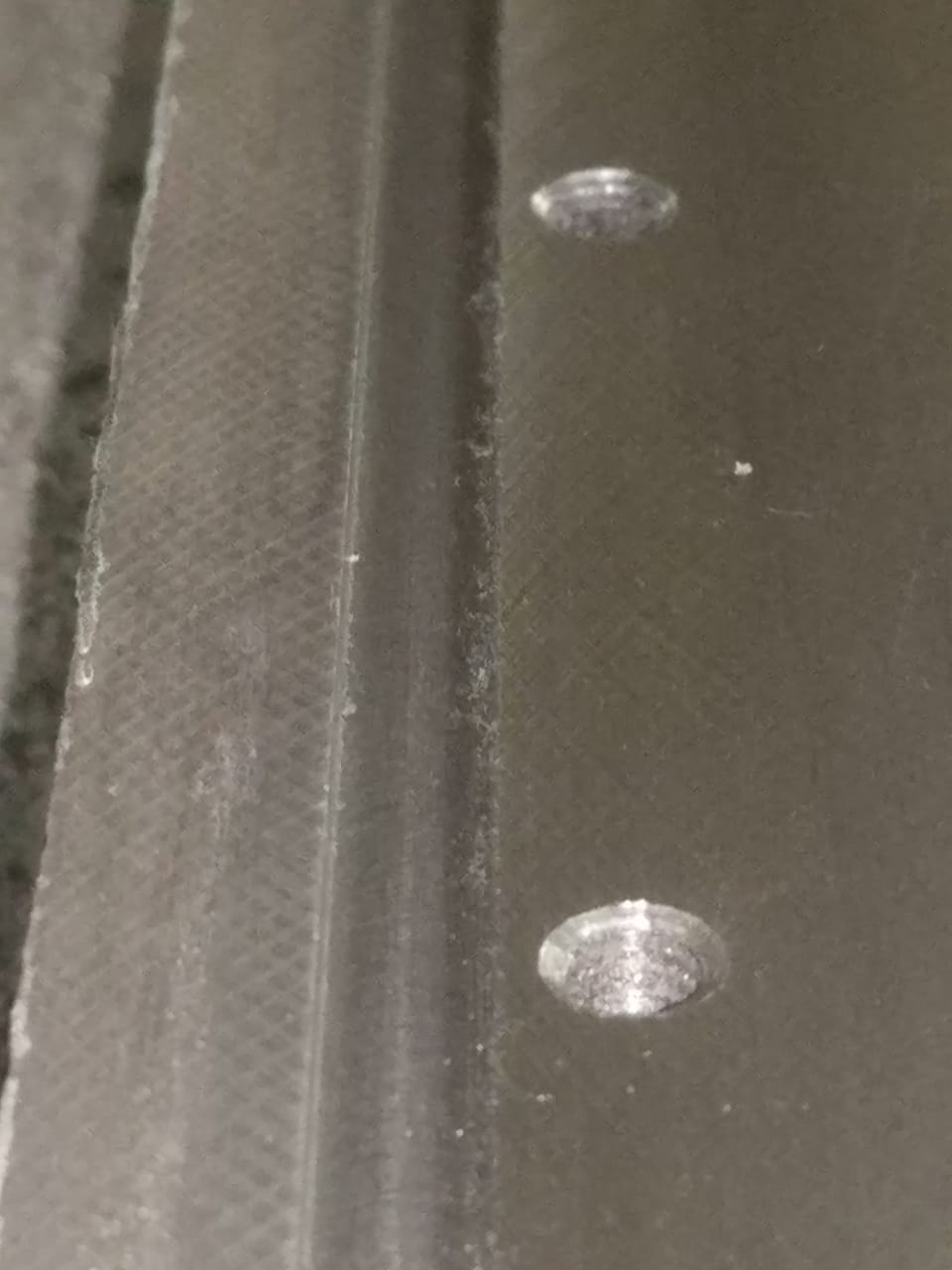

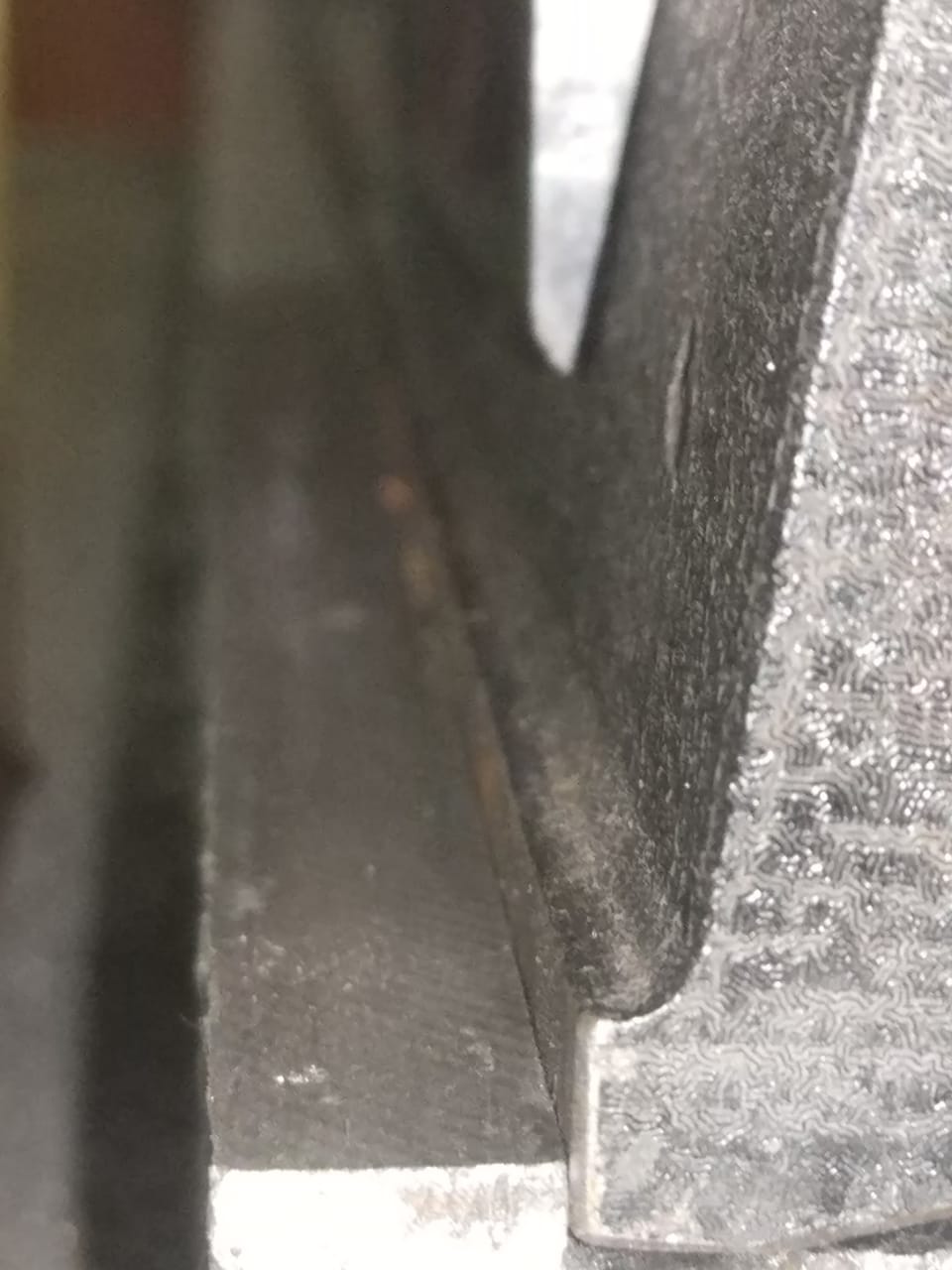

хотелось бы глянуть на макрофото буртика, и как рельса к нему прилегает
Figaro
Сообщения: 180
Зарегистрирован: 04 окт 2017, 19:38
Репутация: 21
Re: Фрейзер по стали и цвет мету 400x400x150
Сообщение Figaro »
Mamont писал(а):хотелось бы глянуть на макрофото буртика, и как рельса к нему прилегает
Завтра буду в гараже сделаю фото

Ссылка на видео
https://drive.google.com/open?id=1RIc_n ... b8a8zUhYZS
там -0,03мм
Фото только в таком качестве
WhatsApp Image 2019-08-28 at 16.33.53.jpeg (6710 просмотров) <a class='original' href='./download/file.php?id=168287&mode=view' target=_blank>Загрузить оригинал (73.87 КБ)</a>
WhatsApp Image 2019-08-28 at 16.34.02.jpeg (6710 просмотров) <a class='original' href='./download/file.php?id=168288&mode=view' target=_blank>Загрузить оригинал (88.05 КБ)</a>
WhatsApp Image 2019-08-28 at 16.37.30.jpeg (6707 просмотров) <a class='original' href='./download/file.php?id=168289&mode=view' target=_blank>Загрузить оригинал (63.55 КБ)</a>

Индикатор надо сначала поставить вертикально. Так будет понятно, есть ли винт. Потом горизонтально, чтобы понять какое отклонение от параллельности. И исходя из этого, принимать решение. А так под углом ничего не измерить.

mikehv писал(а):Индикатор надо сначала поставить вертикально. Так будет понятно, есть ли винт. Потом горизонтально, чтобы понять какое отклонение от параллельности. И исходя из этого, принимать решение. А так под углом ничего не измерить.
Вертикально и горизонтально относительно чего?

обработанной плоскости под рельс конечно

mikehv писал(а):обработанной плоскости под рельс конечно
посещает меня мысль что шабрить придется и мостик покупать

был бугор по середине в 0.1мм шабером выбрал, получилось выставить по горизонтали и вертикали в 0.01мм на 600мм
