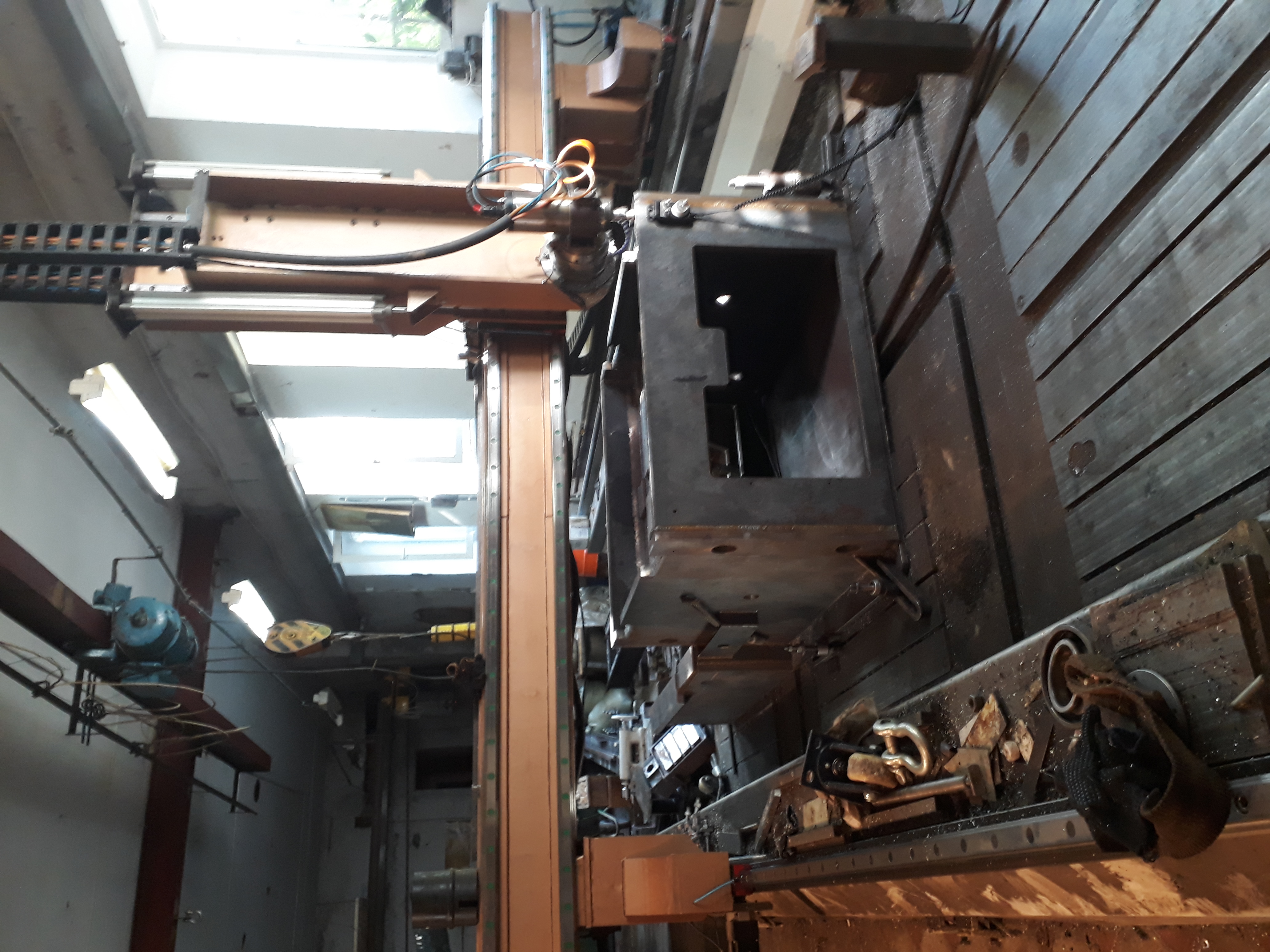

Добрый день форумчане. Станок с рабочим полем 2500х7000х850 я таки закончил. контроллер поставил Weihong cnc PM95A-4S + Lambda4S и Программой NC-Studio 10. Обрабатываю крупногабаритные металлоконструкции с допуском 0,05 на 1 м.. Вопрос хочу установить линейные энкодеры с показывающим прибором или с включением в чпу станка.

semenov-m436
Сообщения: 15
Зарегистрирован: 01 май 2015, 20:59
Re: Установка линейных энкодеров
Сообщение semenov-m436 »
Рабочая обстановка
свой.jpg (2295 просмотров) <a class='original' href='./download/file.php?id=168225&mode=view' target=_blank>Загрузить оригинал (3.22 МБ)</a>
Сообщения: 34042
semenov-m436 писал(а):Рабочая обстановка
0,05мм/1000мм мало вериться в не термостатируемом помещении даже с линейками.
О линейках нужно ыбло сразу думать. Или нужно было брать ЧПУ которое поддерживает обратную связь, или брать сервы с возможностью подключения линеек
Darxton
Сообщения: 2113
Репутация: 623
Сообщение Darxton »
Станок сам по своей конструкции наверняка вьется только в путь. Линейки тут оч. мало что исправят. Если только сейчас погрешность позиционирования за десятку не перевалила.
semenov-m436
Сообщения: 15
Всем спасибо. Для решения этой задачи предложили использовать сервоприводы серии ASDA-A2, которые могут работать с дополнительными линейными энкодерами. Ребята из Дельтаэлектроникс подсказали.
