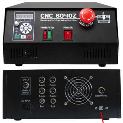

Китайский CNC 6040z остановил шпиндель и выдал ошибку E002
подскажите пожалуйста, в чем дело? в шпинделе или в частотнике?
не могу на эту коробку найти мануал с расшифровкой ошибок. на сайте "чайна зон" искал...
cnc6040.png (2777 просмотров) <a class='original' href='./download/file.php?id=168079&mode=view' target=_blank>Загрузить оригинал (185.98 КБ)</a>

Разобрать ящик. Посмотреть маркировку ПЧ. Найти или выложить в тему. С большой долей вероятности там стоит Nowforever серии 100 с литерой D или S.
Сообщения: 3310
Re: Китайский CNC 6040z ошибка E002
Талантливый рукожоп писал(а):не могу на эту коробку найти мануал с расшифровкой ошибок
https://www.docdroid.net/NYibeDM/nowfor ... -e-100.pdf
