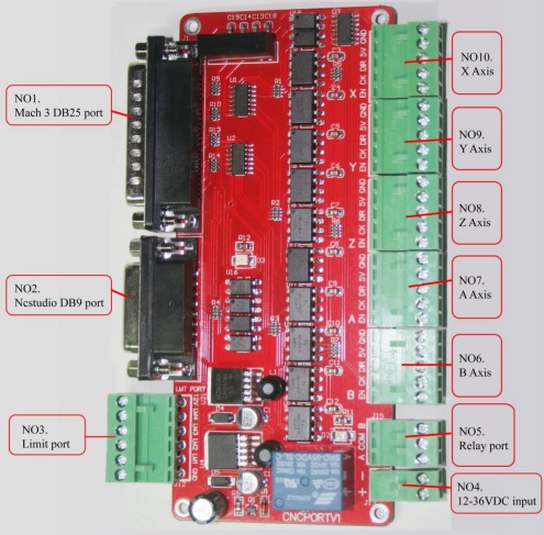

Здравствуйте, кто может подсказать как подключить плату управления к частотник и какие нужно настройки в матче менять?

А подключить это что значит, включать по релюхе и выключать, или все же через PWM скорость вращения задавать?
Обычно на частотниках на лицевой панели написана модель, было бы не плохо ее узнать, в инете взять мануал и посмотреть на схему и настройки регистров частотника для работы от внешнего сигнала.

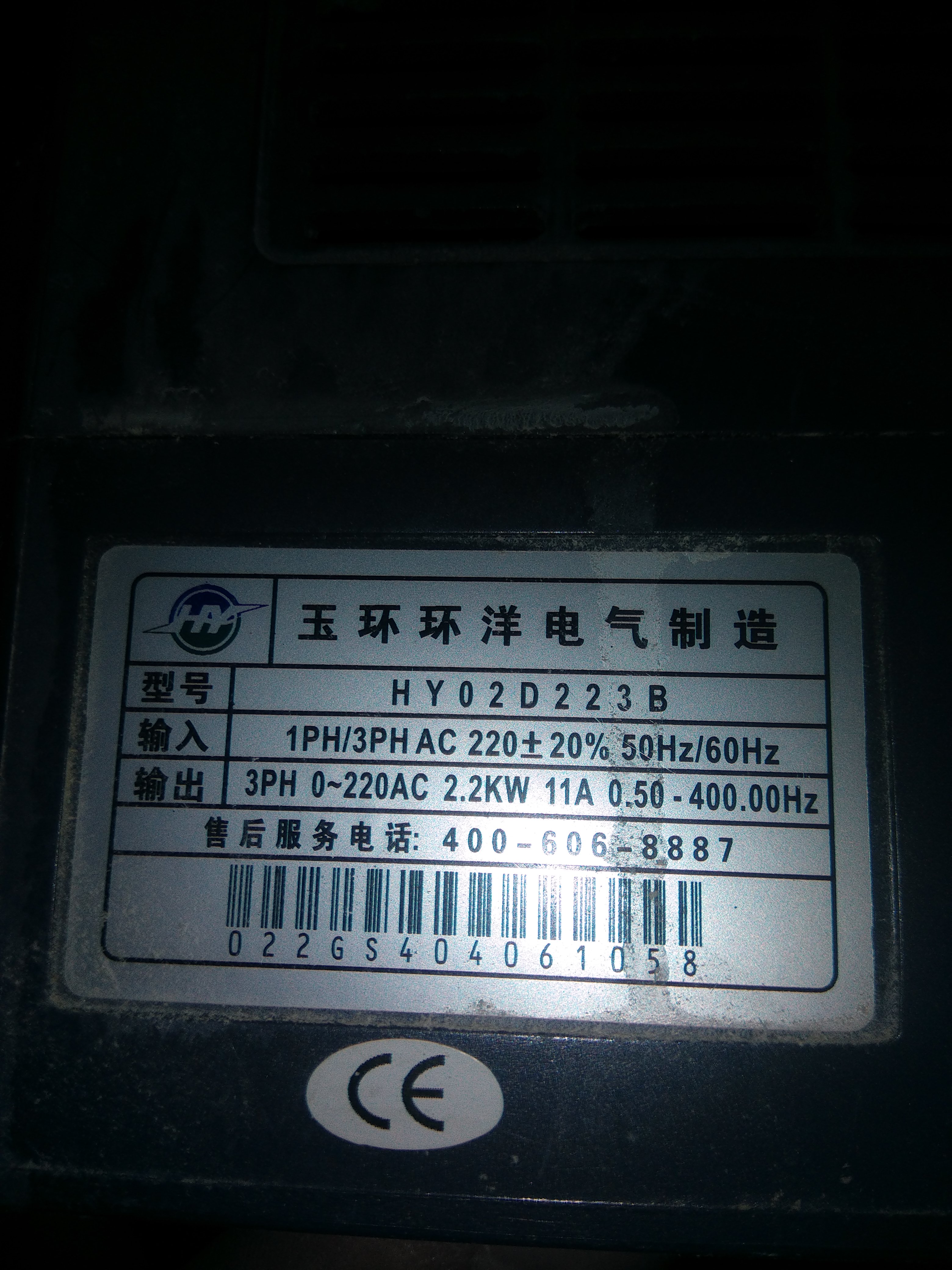

Вот такой частотник, мануал есть, но там для меня темный лес , если сможете помочь, с удовольствием отблагодарю Вас
Хотелось бы все таки задавать скорость вращения и включать через мач3. Подключение по Rs 485 не подходить, на ПК стоит вин Xp, а плагин работает только с 7 и выше

С частотником разобрался с горем пополам, остается открытым вопрос где на плате управления контакт pwm и 0-10вольт

Krestec86 писал(а):остается открытым вопрос где на плате управления контакт pwm и 0-10вольт
Не увидел на этой плате ЦАП и выхода 0-10В. PWM будет на том выводе, на который назначите.

Спасибо за ответ, но легче не стало.
ЦАП что это? И что значит их отсутствие? Нет 0-10 в, можно ли воткнуть в 12 вольт на колодке лимит портс? Как назначить pwm?
