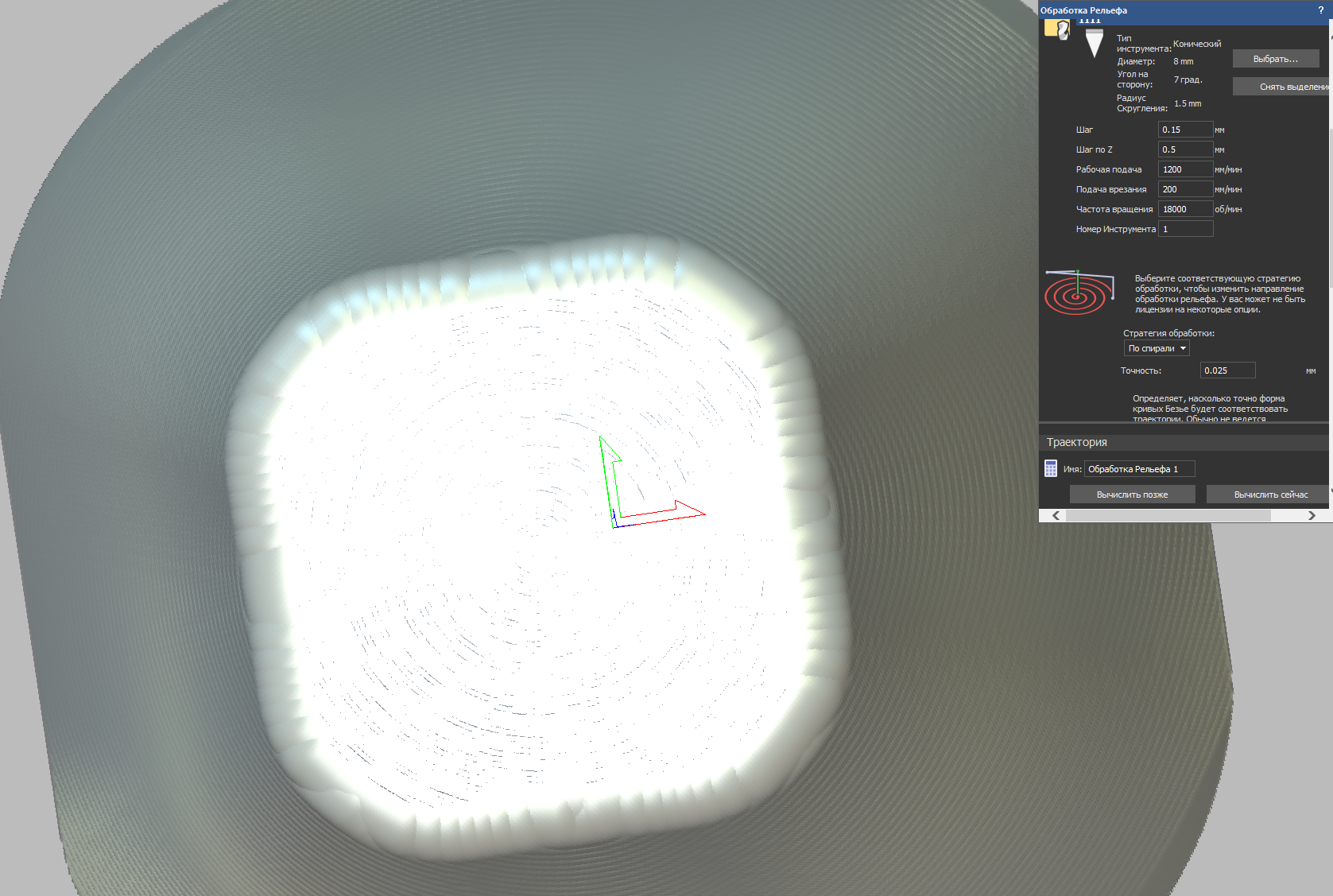

Привет, ребята. Делаю матрицу: при финишной обработке, выдает на всех типах обработки вот такие нехорошие "недорезки" во внутренних углах на дне. Как правильно объяснить арткаму, чтобы он фрезой повторил в этом месте профиль, а не перекладывал постоянно фрезу со слоя на слой, придерживаясь круговых движений... И возможно ли это вообще? Спасибо!
P.S. Знаю что Арткам не для этого, по-тихоньку перелажу на Солидкам, но надо срочно сделать заказ.
2019-08-21_22-42-57.png (7614 просмотров) <a class='original' href='./download/file.php?id=168034&mode=view' target=_blank>Загрузить оригинал (1.31 МБ)</a>

xenon-alien писал(а):Может это поможет: 1 2
Это никак не относится к проблеме. Причина в том что арткам пускает фрезу по кругу и не повторяет прямоугольный профиль стакана. В итоге получается фигня.
