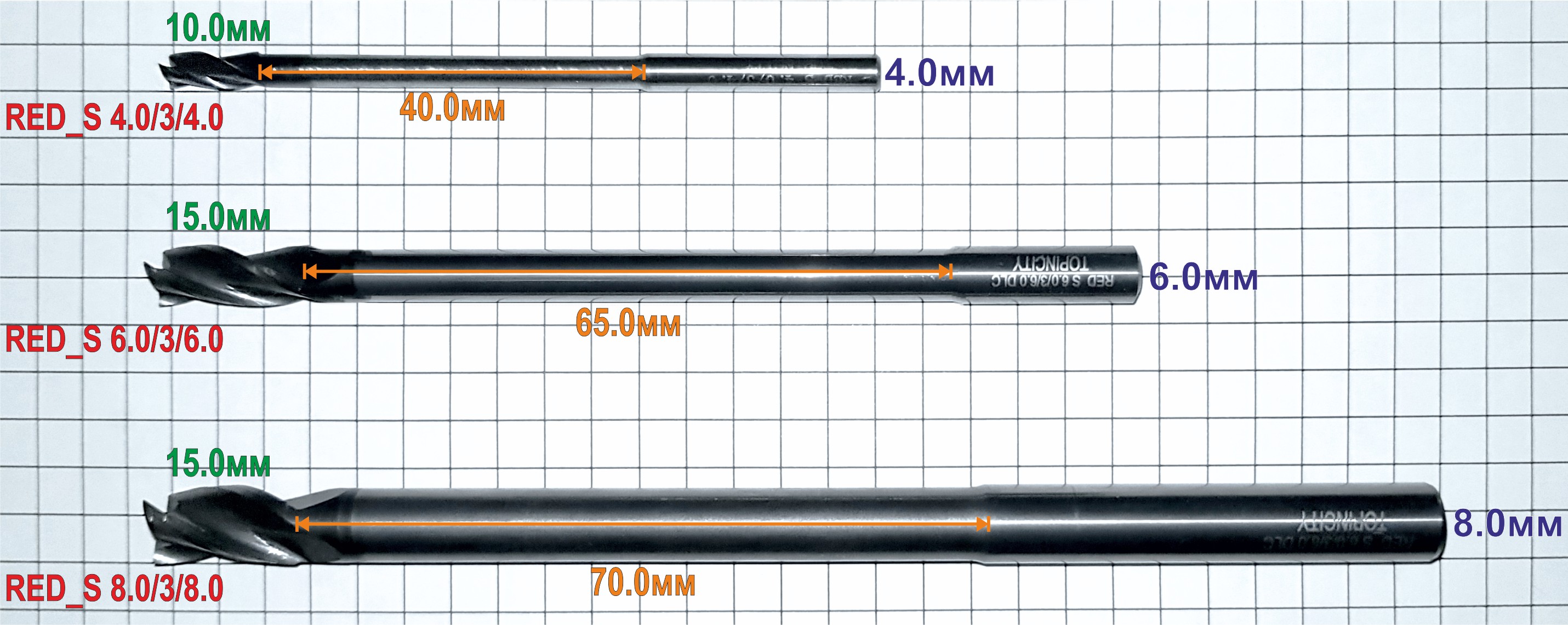

Привет всем. Подскажите как быть. Надо фрезернуть много стаканов в амг6 глубиной 45мм. Станок портальный, жирнее фрезы D6 ставить что-то не хочется. Потянет ли Гравмановская фреза длиной 70 мм и режущей частью 32 мм такие дела? И еще такой момент, сейчас обрезаю плиту 30 мм фрезой у которой режущая часть меньше, и она слегка цепляет хвостовиком материал. Это очень плохо? Глубина паза всегда должна быть меньше режущей части? Спасибо!

Ну вообще можно, но это не правильно. Если пазовый рез, то стружки будет проблематично выходить, хотя с такой глубиной 6мм фрезой вы будете снимать по какой-то десятке, стружки то особо и не будет.
Но я бы воспользовался бы фрезами где шейка чуть тоньше режущей части, она и покрепче будет чем обычная фреза с длиной заточкой и затирать не будет. Вот что-то типа такой фрезы:

делайте выборку большой фрезой 8-10-12мм потом на чисто 6-кой длинной, такие фрезы с длинной режущей не любят сильных торцевых нагрузок, а ленточкой отлично режут. Ну и АМГ не самый приятный в работе, нужно СОЖ обязательно

Попробуйте трохоидальное фрезерование. Думаю проблем не должно быть.
Estlcam например позволяет это сделать за недорого (50-60 евро).

Подскажите, а что за брэнд и где можно в РФ срочно купить? Если не сложно, спасибо!

Тоже так думал, просто это дольше, чем за один раз. Плюс 8-ка для моей погремушки уже испытание)
