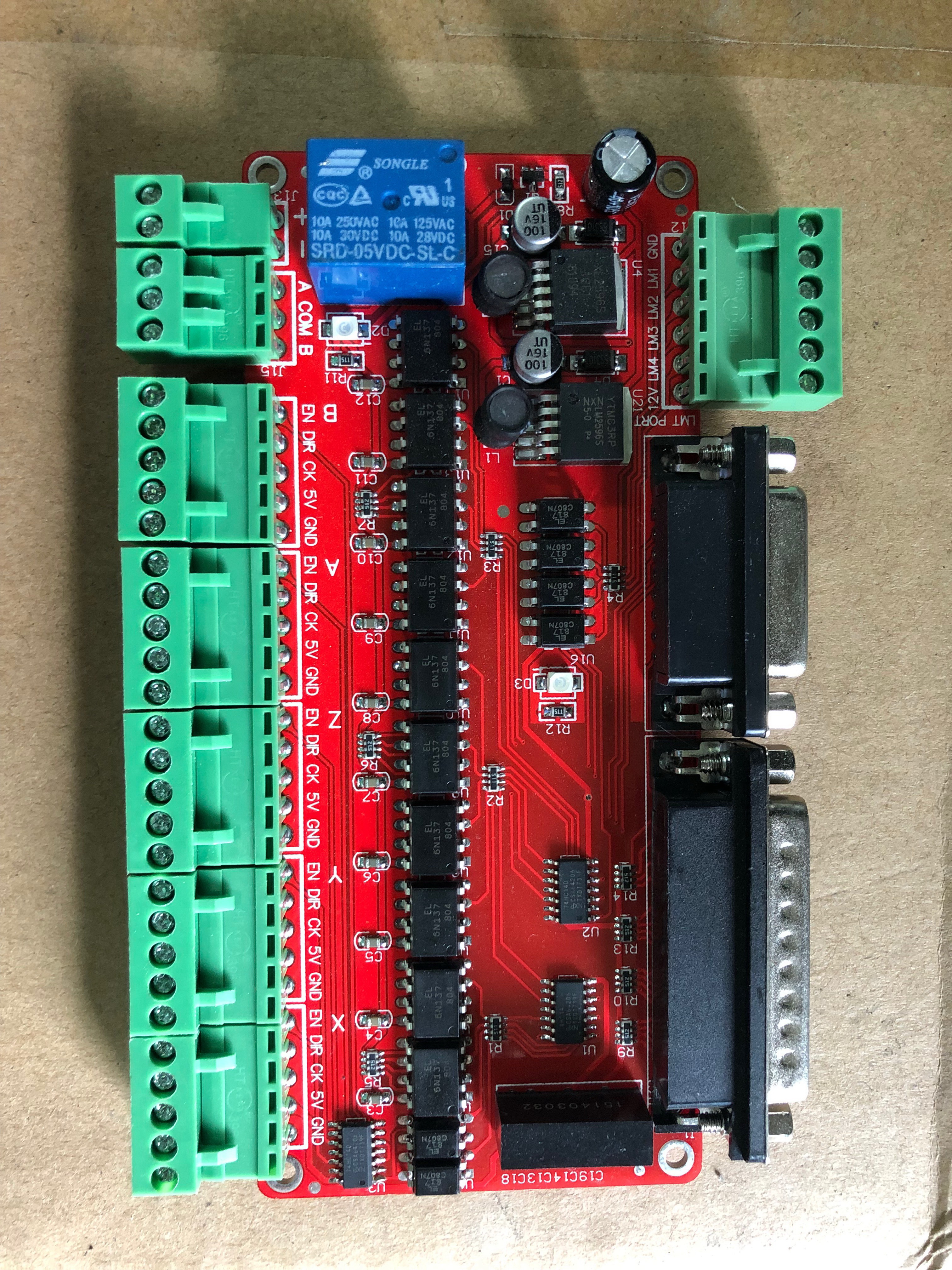

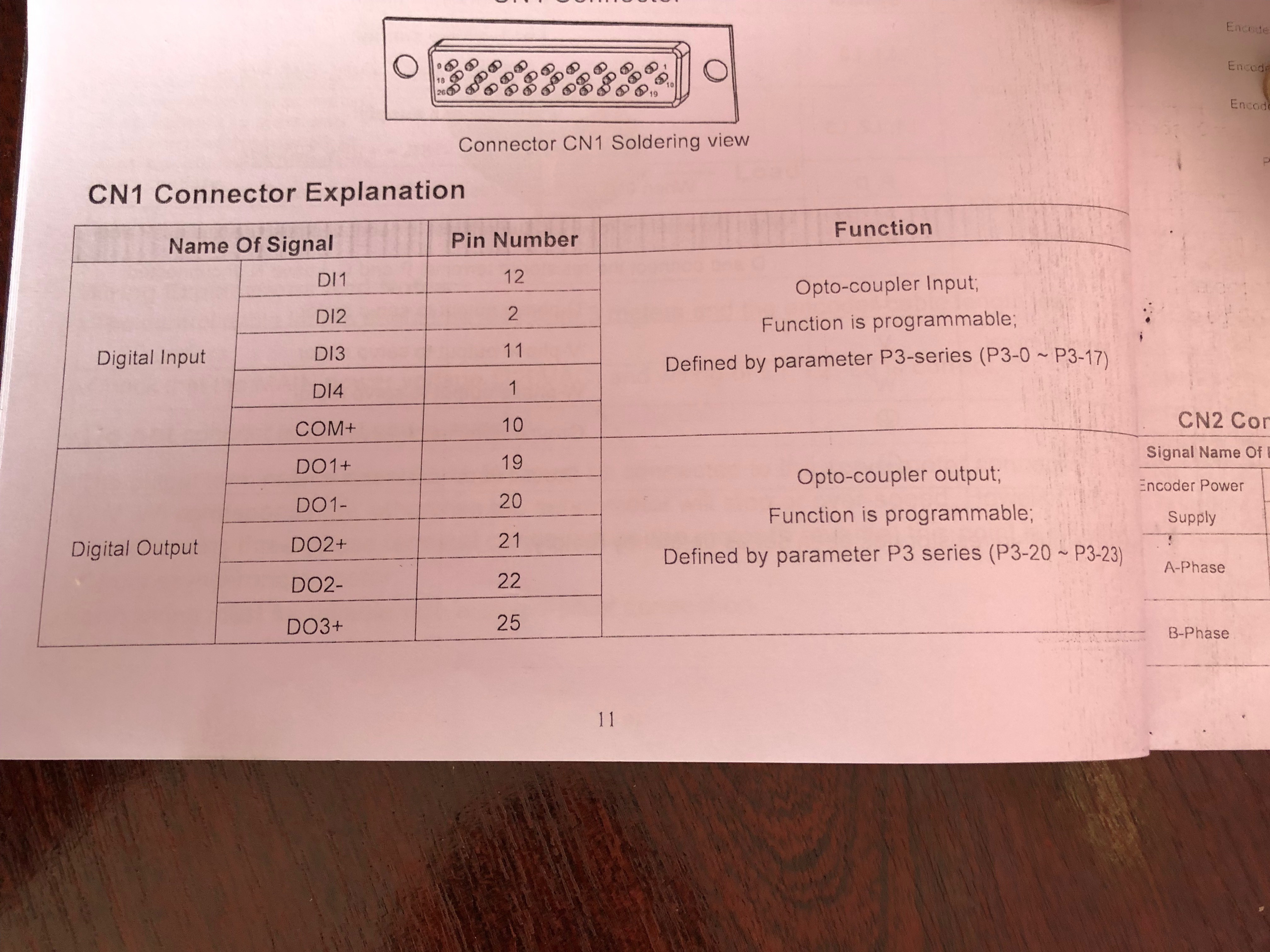

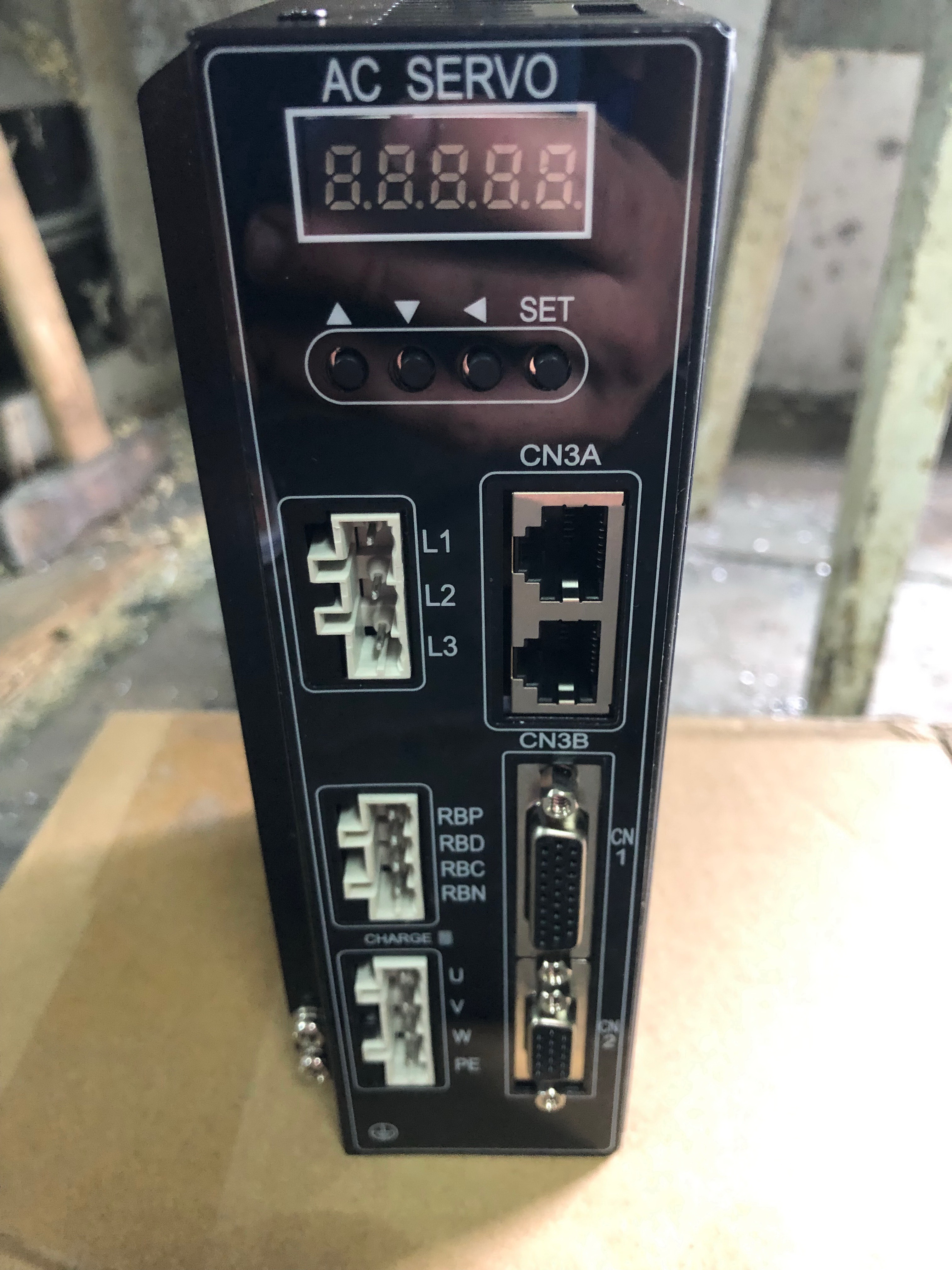

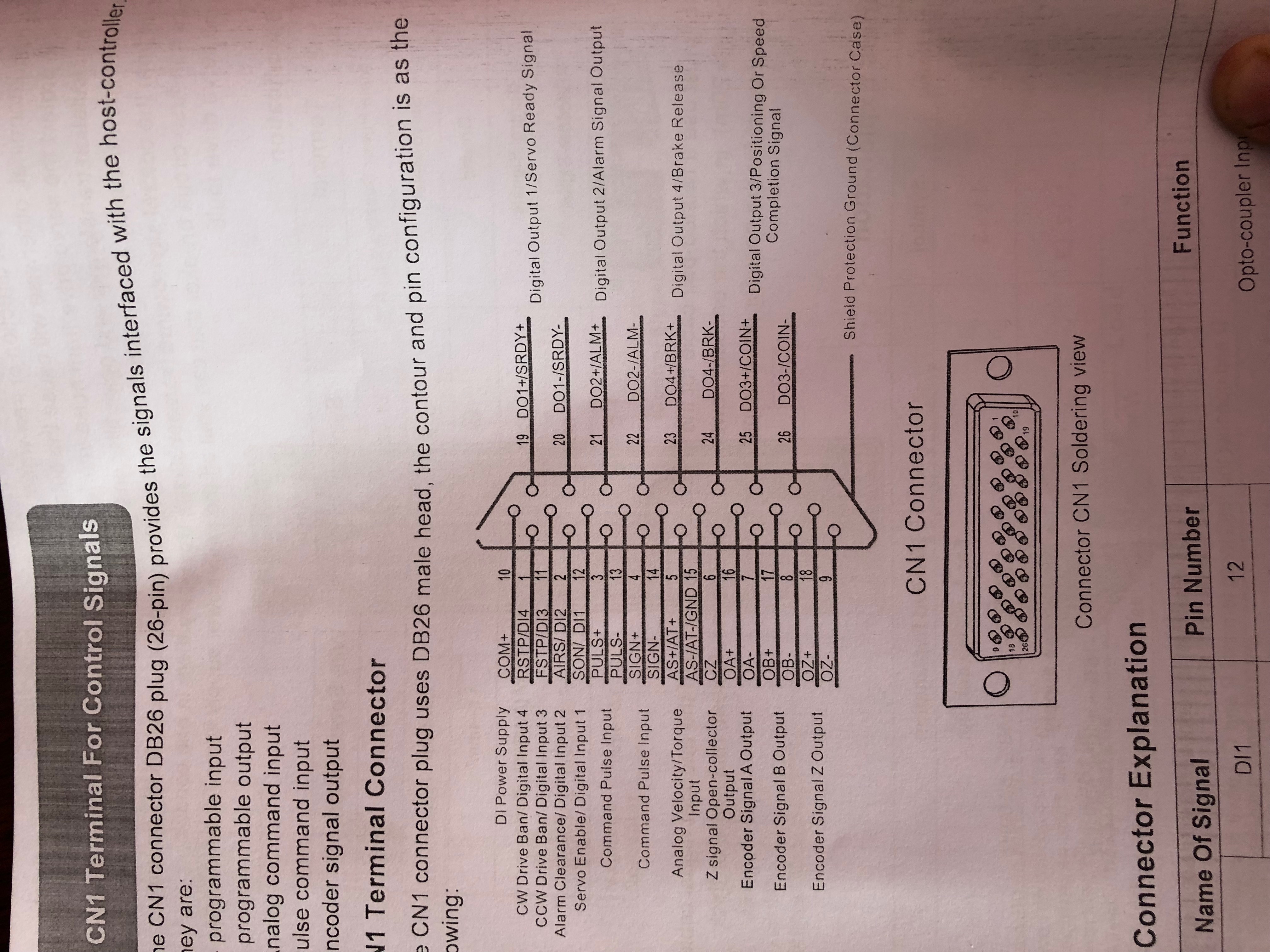

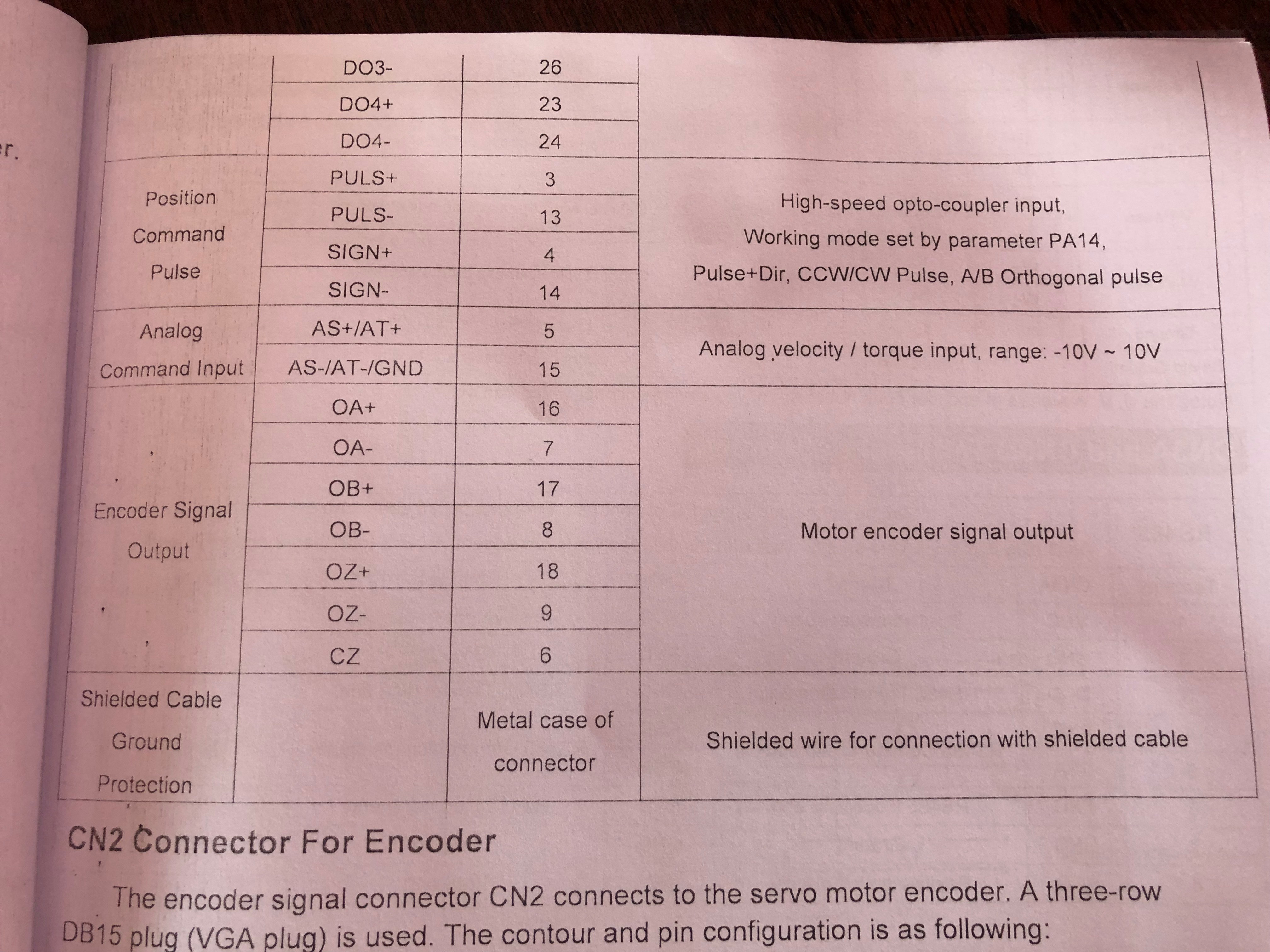

Приветствую всех... подскажите пожалуйста как подключить servo driver szgh-sd2010 к интерфейсной плате с полной опторазвязкой порта LPT на 5 осей
