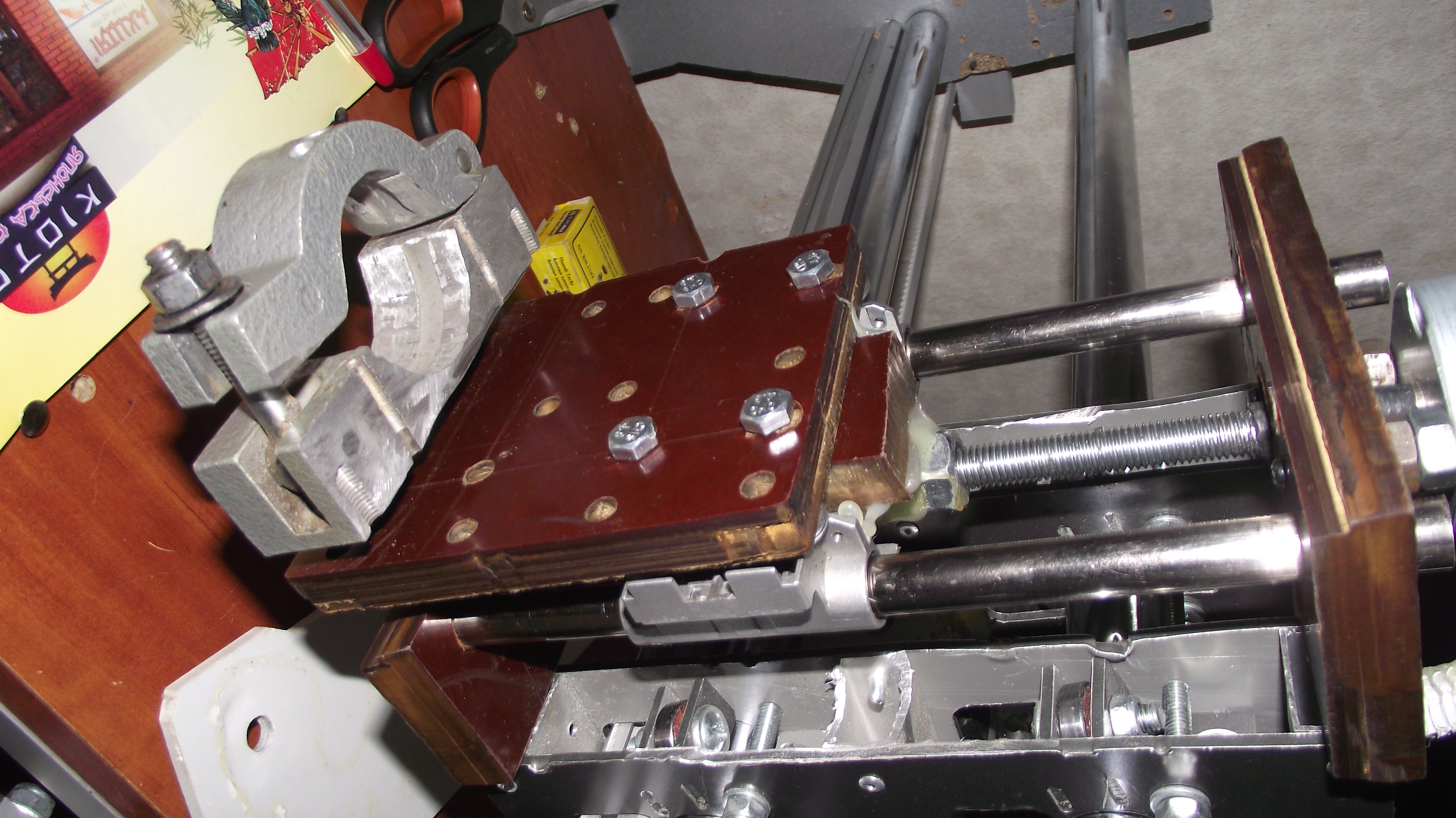

Потихоньку модернизирую учебный и параллельно доделываю капитальный.
DSCF2050.JPG (4153 просмотра) <a class='original' href='./download/file.php?id=11040&mode=view' target=_blank>Загрузить оригинал (4.28 МБ)</a>
DSCF2051.JPG (4153 просмотра) <a class='original' href='./download/file.php?id=11041&mode=view' target=_blank>Загрузить оригинал (3.85 МБ)</a>
DSCF2052.JPG (4153 просмотра) <a class='original' href='./download/file.php?id=11042&mode=view' target=_blank>Загрузить оригинал (3.97 МБ)</a>
DSCF2053.JPG (4153 просмотра) <a class='original' href='./download/file.php?id=11043&mode=view' target=_blank>Загрузить оригинал (3.09 МБ)</a>
DSCF2054.JPG (4153 просмотра) <a class='original' href='./download/file.php?id=11044&mode=view' target=_blank>Загрузить оригинал (4.32 МБ)</a>

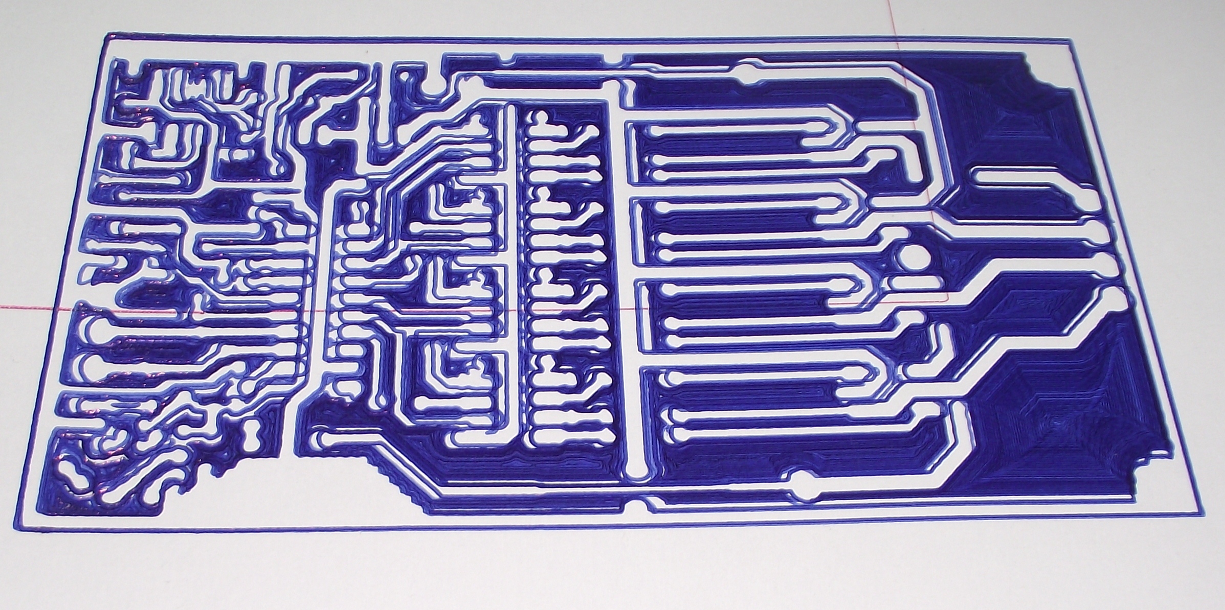

Изучал вопрос фрезеровки печатных плат, перевод в арткаме для резки и сверловки.
Тренировался на "кошечках", на бумаге ручкой. Смысл уловил, результат не очень нравиться.

Получил от Nika валы для оси Х по 750 мм, покрасил основу, выставил валы, отъюстировал, по описаной Трудоголиком методе. Винт для оси Z присланый тоже Nikом поставлен на свое место.
DSCN1829.JPG (4153 просмотра) <a class='original' href='./download/file.php?id=11048&mode=view' target=_blank>Загрузить оригинал (3.32 МБ)</a>
DSCN1830.JPG (4153 просмотра) <a class='original' href='./download/file.php?id=11049&mode=view' target=_blank>Загрузить оригинал (3.3 МБ)</a>
DSCF2055.JPG (4153 просмотра) <a class='original' href='./download/file.php?id=11046&mode=view' target=_blank>Загрузить оригинал (4.68 МБ)</a>
DSCF2056.JPG (4153 просмотра) <a class='original' href='./download/file.php?id=11047&mode=view' target=_blank>Загрузить оригинал (4.43 МБ)</a>
DSCN1831.JPG (4153 просмотра) <a class='original' href='./download/file.php?id=11050&mode=view' target=_blank>Загрузить оригинал (3.34 МБ)</a>
Жду гаек, бронзовых.

Снял небольшое видео "сверловки" и "гравировки" платы.
Плата L297-IRFZ для биполярников от LordFox :ok:

По поводу плат, есть примочка к EAGLE. На выходе получются два ngc-файла - один для сверловки, другой для фрезеровки. Можно сразу скармливать станку.
http://www.cnc-club.ru/forum/viewtopic. ... =20#p48827
tesny
Сообщения: 123
Зарегистрирован: 28 фев 2012, 20:08
Репутация: 7
Re: Учебно-тренировочный & капитальный
Сообщение tesny »
Sprint-Layout как-то привычней.
Затем АртКам и сразу две программы на фрезеровку и на сверловку.

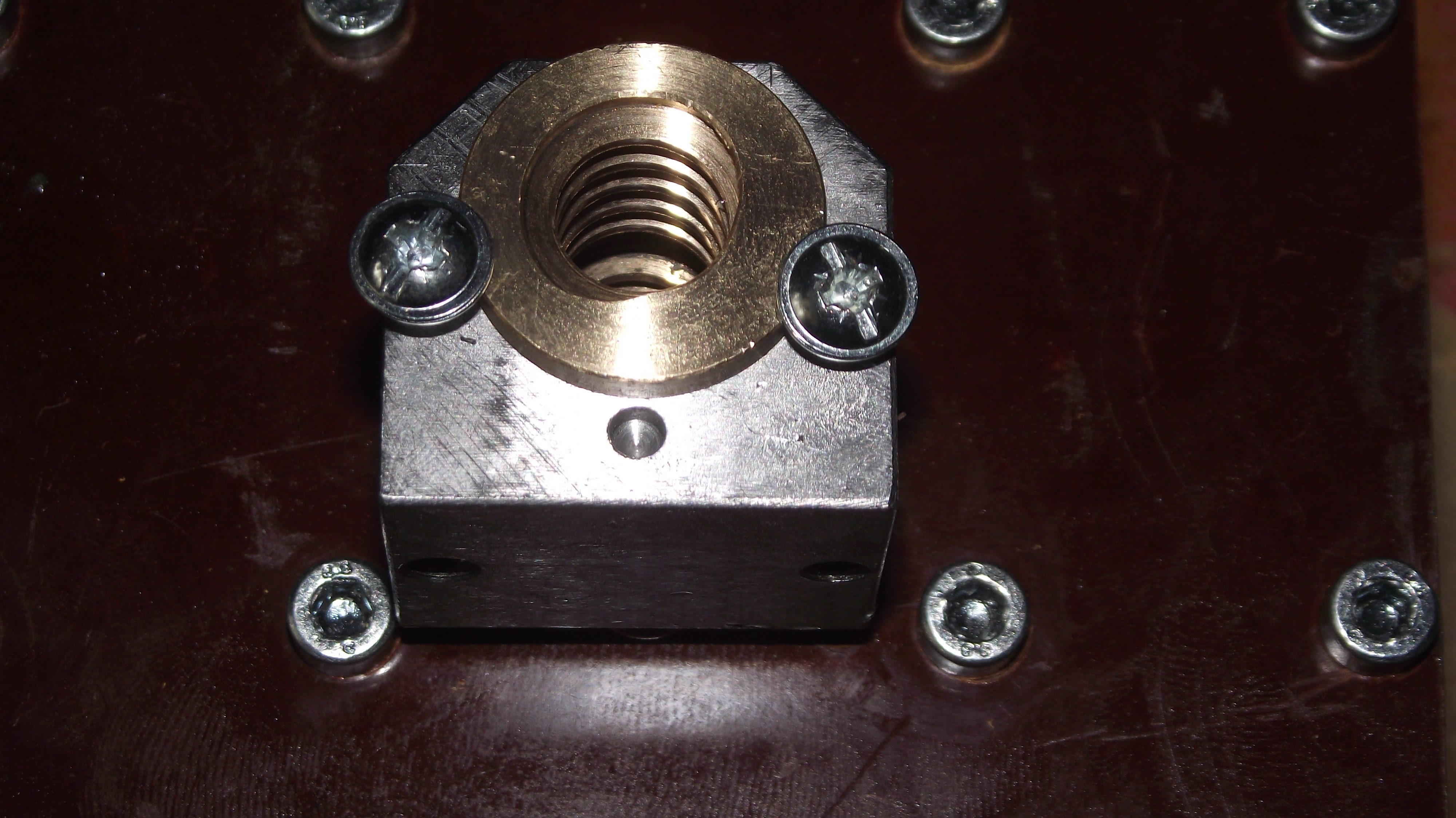

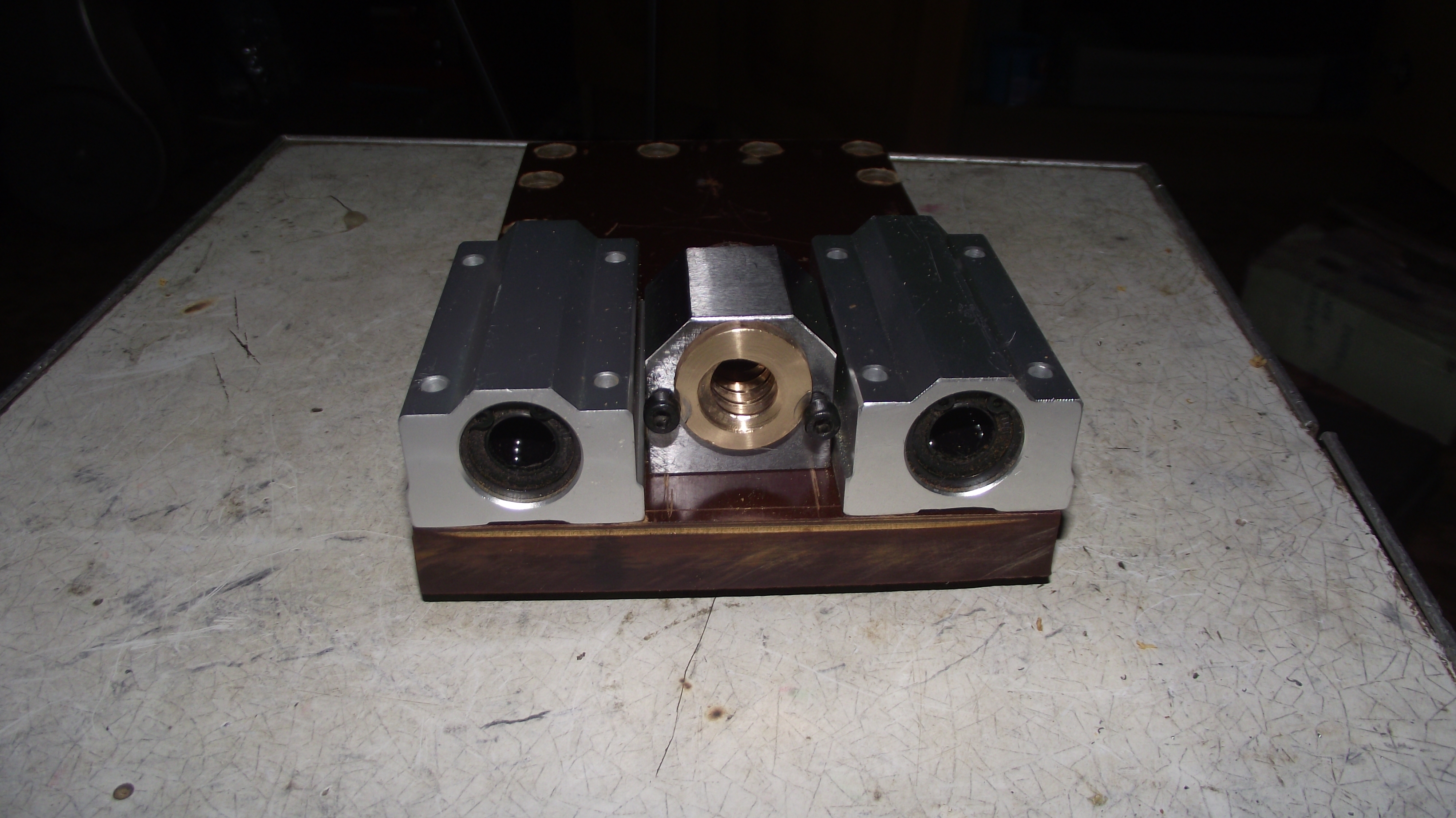

Сообщение tesny »
Получил гайки с корпусами от aegis
DSCF2074.JPG (3935 просмотров) <a class='original' href='./download/file.php?id=11570&mode=view' target=_blank>Загрузить оригинал (4.65 МБ)</a>
DSCF2071.JPG (3935 просмотров) <a class='original' href='./download/file.php?id=11571&mode=view' target=_blank>Загрузить оригинал (4.3 МБ)</a>
DSCF2073.JPG (3935 просмотров) <a class='original' href='./download/file.php?id=11572&mode=view' target=_blank>Загрузить оригинал (4.71 МБ)</a>
DSCF2076.JPG (3935 просмотров) <a class='original' href='./download/file.php?id=11569&mode=view' target=_blank>Загрузить оригинал (3.75 МБ)</a>
Ось Z готова.
Осталось разделать концы винтов по Х, У.
