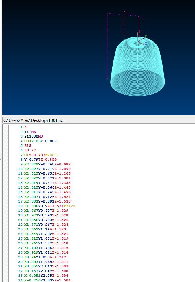

Продолжаем веселиться, всё в НС 5 версии неплохо, но почитав немного мануалов по настройке и функциям 8-ки, я такую ставил на клон своего станка, но толком поработать на ней не получалось, решил и себе поставить, так как первое - нужно было адекватное управление оборотами, понятное меню краеискателя, и главное - алгоритмы позволяющие настроить (повысить) качество 3d обработки по металлу и пластику. Результаты на видео - первое - включен s-алгоритм - больше всего напоминает работу 5-й версии, только долбит механику не так сильно - скорость на окружостях любого диаметра держит постоянную (3м/мин) в данном случае, второй - LEP, там есть несколько настроек позволяющих работать плавнее, ну и всякие ускорения/торможения на дугах, скорости и прочее, на окружностях меньшего диаметра скорость меньше и плавно увеличивается с ростом диаметра, предпросмотр настраивается в мм. На видео один и тот же код, никаких улучшений в CAM. Третий алгоритм не вкюлючал - там просто движение по коду без всяких улучшений (по сути как 5-ка)

Сообщения: 3023
Re: Станок из камней и палок с эпоксидкой 300Х300Х150
Smlua писал(а):напоминает работу 5-й версии, только долбит механику не так сильно
Работаю с 5 версией студио и что-то ничего у меня не долбит.
Можно УП на пробу? Сделаю видос.

да легко - старт 45мм над "столом" - высота заготовки, Х и У пофиг - в центре 20мм диаметра. Ускорение в нс (новой и старой) 1200мм/с2 и 2400 совместное, g0-6000 мм/мин в 5-ке было

Сообщения: 3023
Smlua писал(а):да легко - старт 45мм над "столом" - высота заготовки, Х и У пофиг - в центре 20мм диаметра. Ускорение в нс (новой и старой) 1200мм/с2 и 2400 совместное, g0-6000 мм/мин в 5-ке было
Завтра сниму. Может я чего не рублю в G кодах, но где в нем дуги?
Screenshot - 28.09.2019 , 19_50_11.png (5747 просмотров) <a class='original' href='./download/file.php?id=169498&mode=view' target=_blank>Загрузить оригинал (106.61 КБ)</a>
Я с модели сам бы сделал УП. Выложи модель. И какой фрезой с каким шагом резать?

В этом нет дуг, так пост подобрал, в данном конкретном случае хотел проверить изменение скорости при смене направления и на мелких радиусах обработки. С дугами тоже попробую как будет возможность, самому интересно как змейку пройдет например
Так и будет колбасить. Ускорения большие. Но все равно сниму завтра.
По правильному надо УП делать и все пучком будет.
